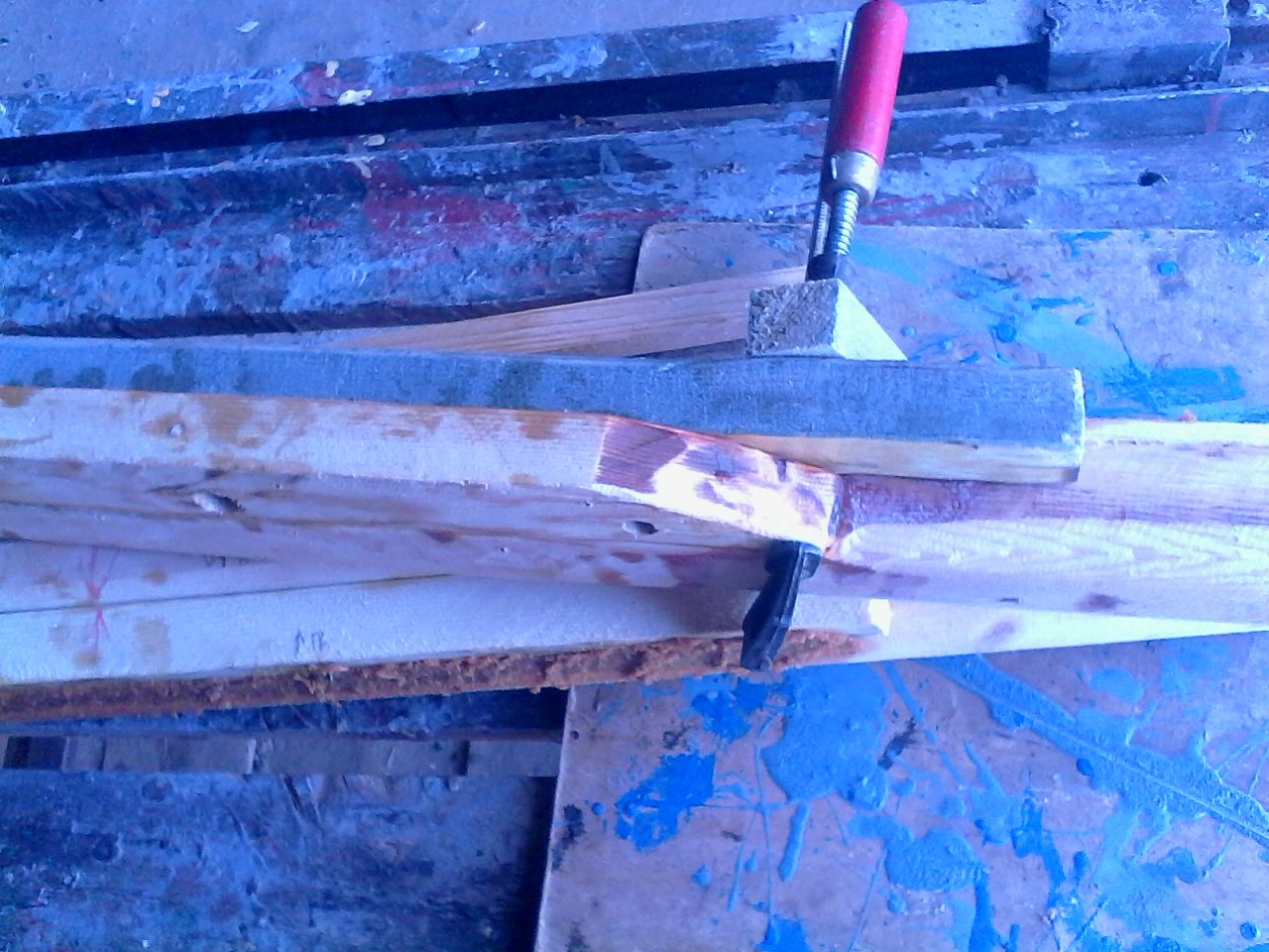

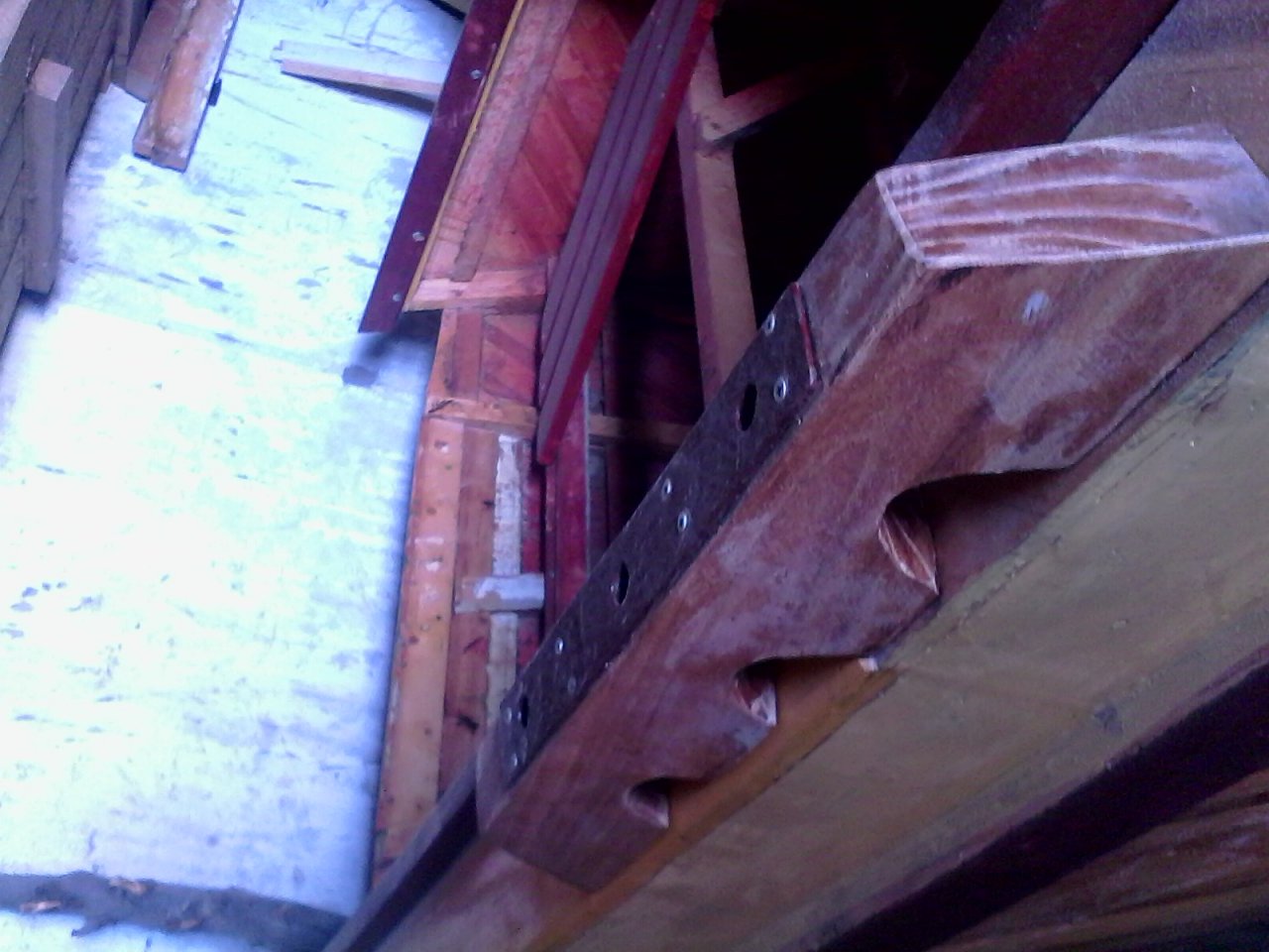

Обносной брус , вид сверху. Детали крышки люка. Мачты: новая сверху, старая (ломаная под ней)202732202733202734202735202736202737

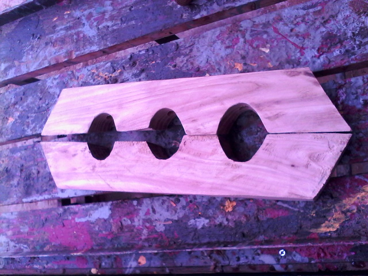

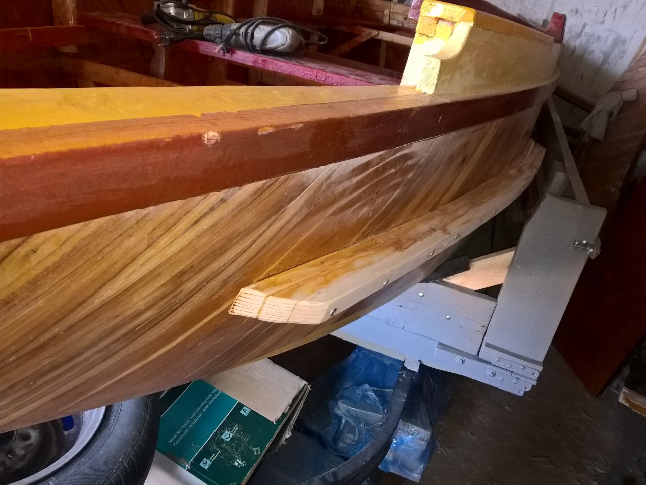

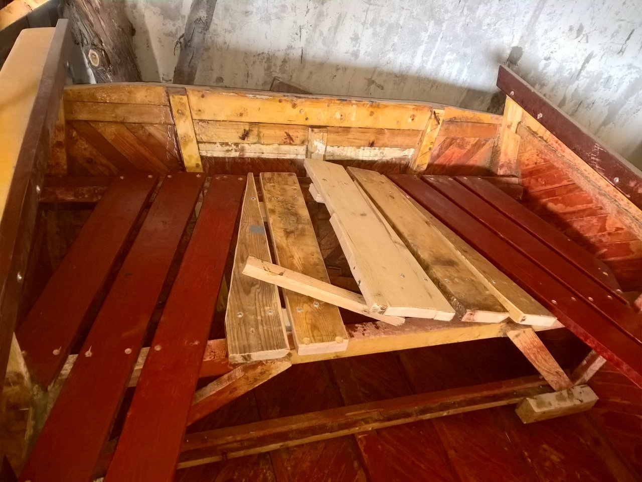

Новые подушки для шести подуключин. Четыре из десяти недостающих подуключин изготовлены и подготовлены для монтажа на старые подушки. Только не грунтованы пока. И чудо степное! Один из вариантов перекатиполя. Живое пока... Снято вчера . 203749203747203748

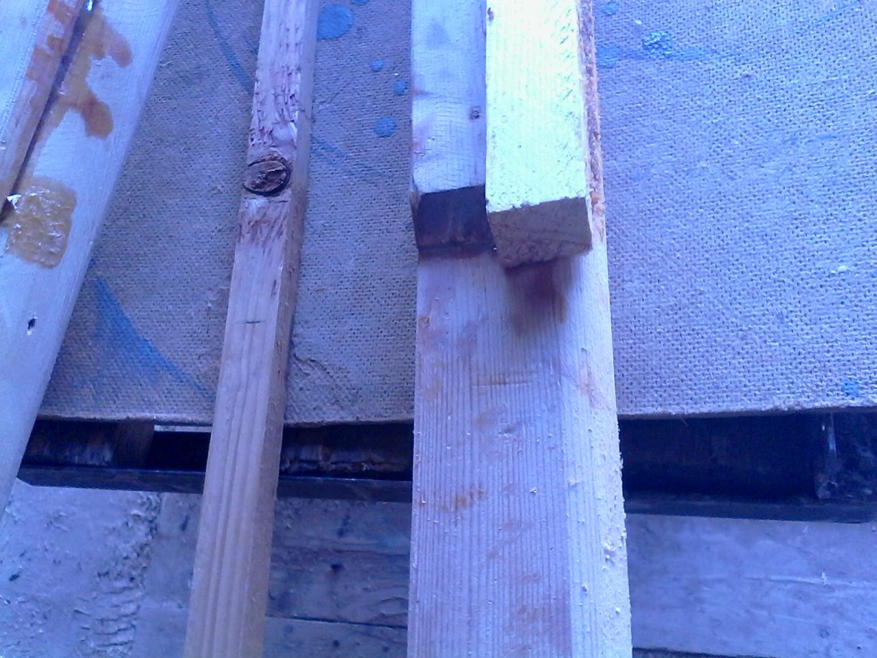

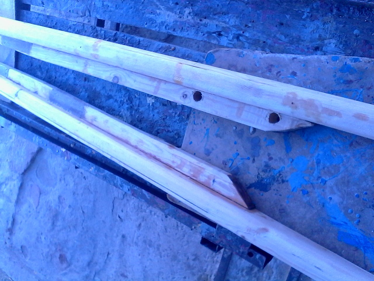

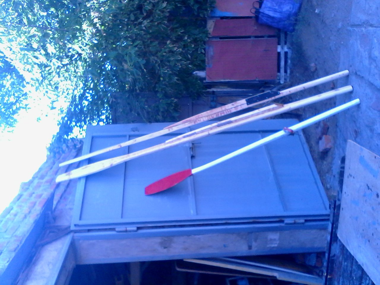

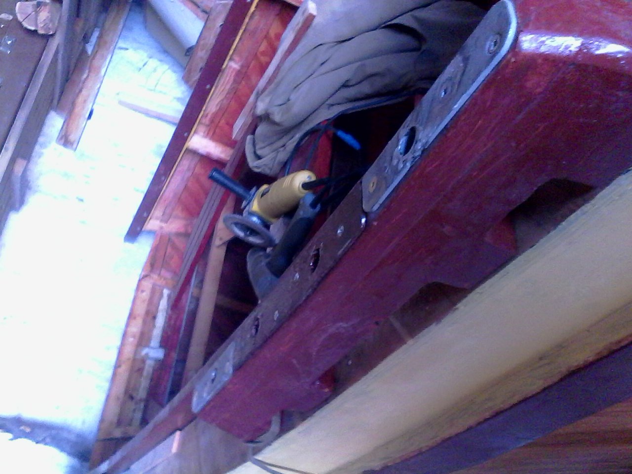

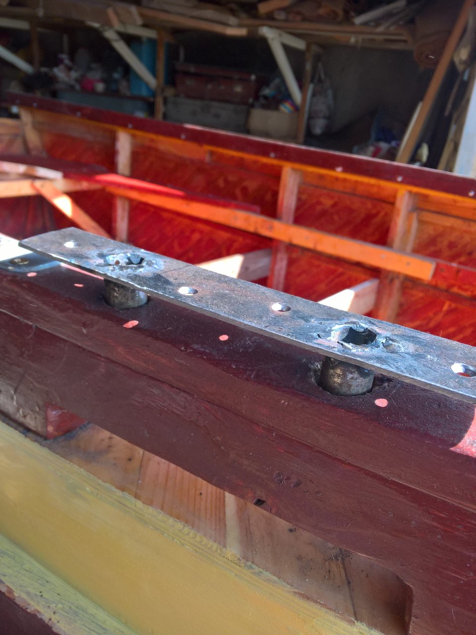

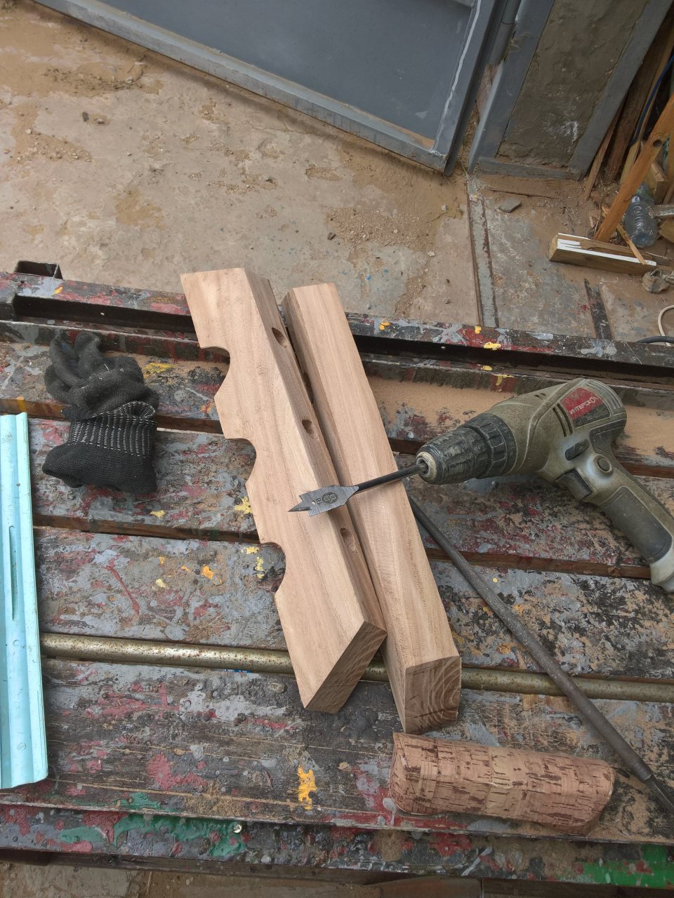

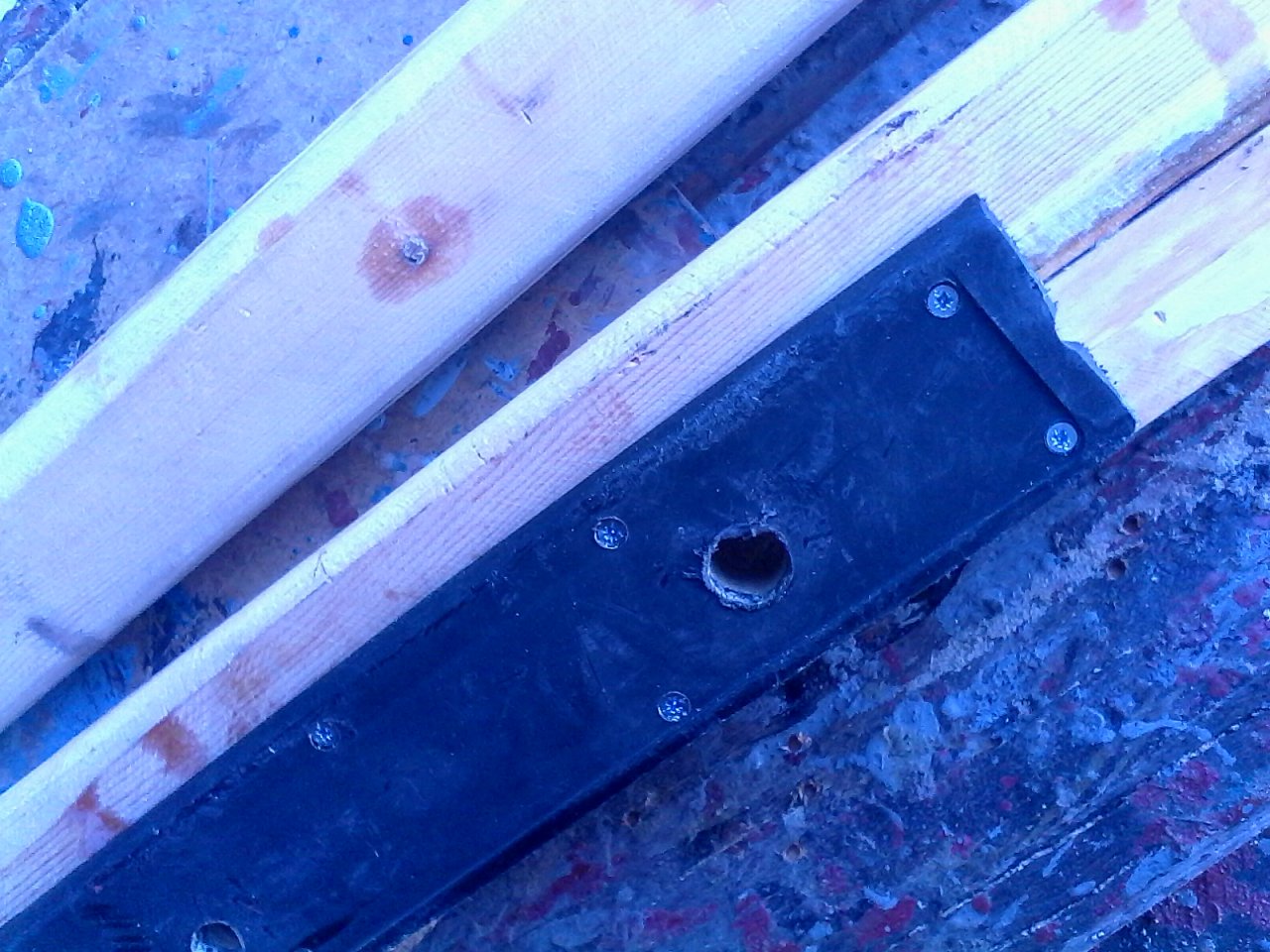

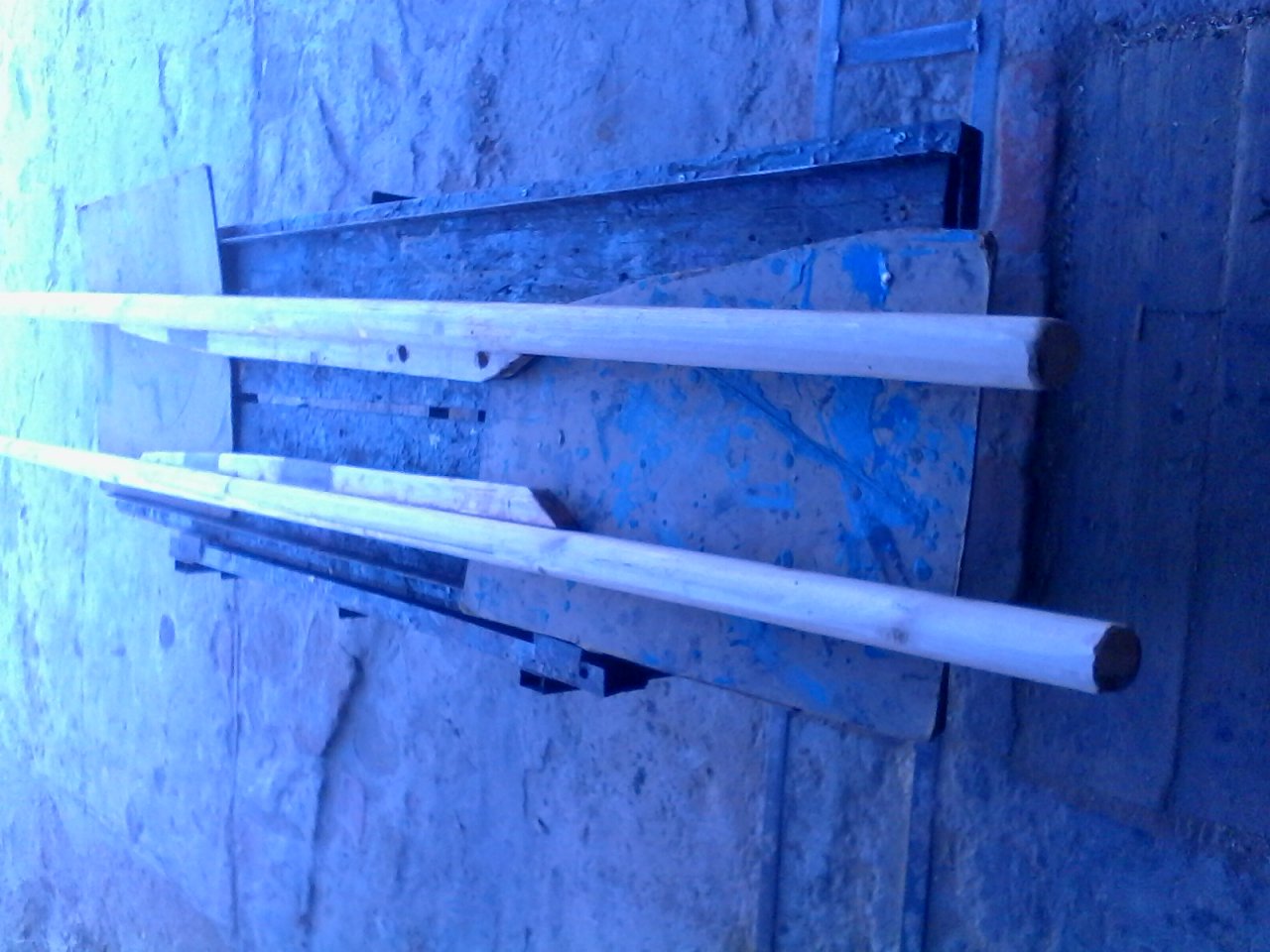

Установил подуключины -все!!! Доделываю весла с нормальными переставными уключинами. Эксперимент с палко-дырчатыми уключинами посчитал провальным. Весла выламывают борт или брусок с отверстиями своим весом. Торчащий стержень травмоопасен, прочность весла страдает. Такая конструкция хороша только с финским поворотным стержнем! Но мне не подходит. У меня 3-4 отверстия в подуключинах.

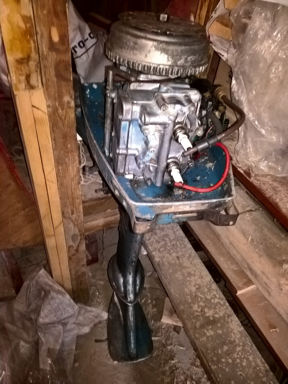

Веса новые посчитал прослезился! Подуключины (акация-2шт-5кг, весла дл.2.7м-15кг, якоря-2шт-12кг, бензин 14кг, Доп. банки и стлани 5кг, утки-ручки, обносные брусья-3кг. +50кг! Это без руля, шверцев, мачты.(тоже+ более 20кг)

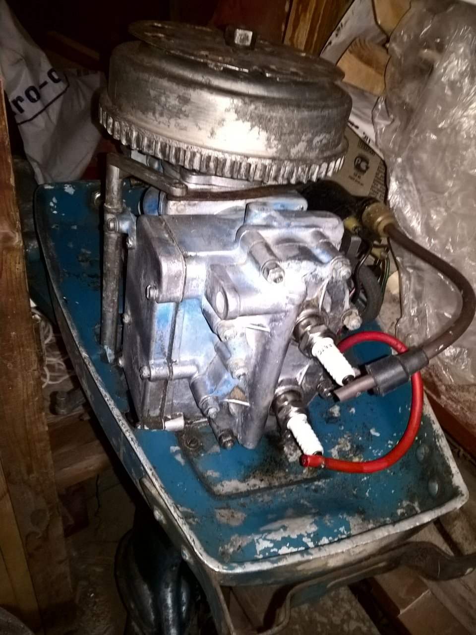

Выводы: ветерок8, что бодренько таскал недоделанную лодку слабоват будет. Затеял реставрацию ветерка 12.207038207028207031207032207033207034207035207036207037 Видна пластиковая (черная) подкладка. Отверстие после расширения ослабило брусок, что являлся ребром жесткости.

Четыре месяца пролетело незаметно. Мелкие доделки, реставрация старой мачты от лодки Бакай и тп. Успел только (у нас сегодня лето кончилось) начать обкатку В8 после реставрации с заменой БЦ с коленвалом. Катались 17.10 2021. Ветерок барахлил. Вчера обнаружил дырку в диафрагме топл. насоса и еще хрень по мелочи. Мачту даже не примеряли. Стандерс (если не ошибся - доска для крепления мачты) не сняли и она мешалась. Хотелось все сразу . Что вышло на видео216211

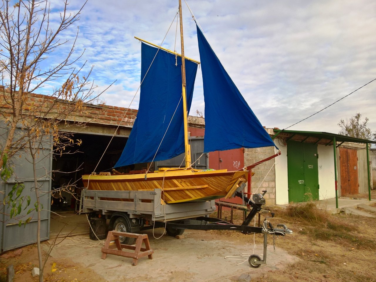

Постройка лодки Трифон 5,3 заканчивается. Размер получился 4,2. Объемные транцевые плиты не буду пристраивать, наверное совсем.. Сомнительное удовольствие, но длина бы стала 5,3.. Цель была построить основной модуль проекта разборной лодки трансформера. Длиной 7м. Режимов плавания предполагалось два на длинной лодке. С приоритетом водоизмещающий свойств. Что редко бывает и сложно сделать. У меня уже вышло. Лодка хороша на веслах, и еще немного глиссирует. Следующий сезон - парусный. ППосмотреть вложение 216413

Пока примерка старых (самодельных) парусов от лодки Бакай. Шверцы еще будут.

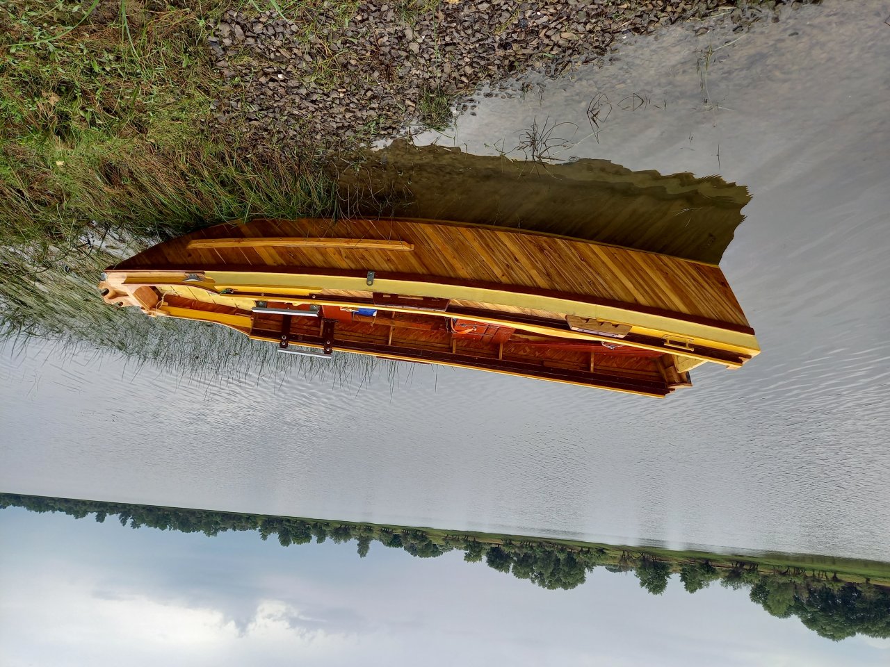

Покатушки летом и осенью 2022. Мотор В12со штатным винтом от В12. Нужен винт от В8-будет грузовой вариант. С парусом пока только фото. Походить не успел. Лето короткое выдалось. 8месяцев всего-то20220721_105026 - копия.jpg20220721_112631 - копия.jpg20220721_123554 - копия.jpg20220823_122910.jpg20220721_105026 - копия.jpg20220721_112631 - копия.jpg20220721_123554 - копия.jpg20220630_095035 - копия.jpg20220823_123305 - копия.jpg

Спасибо за внимание! Форпик оформил до законченного вида. Рецесс не успел...

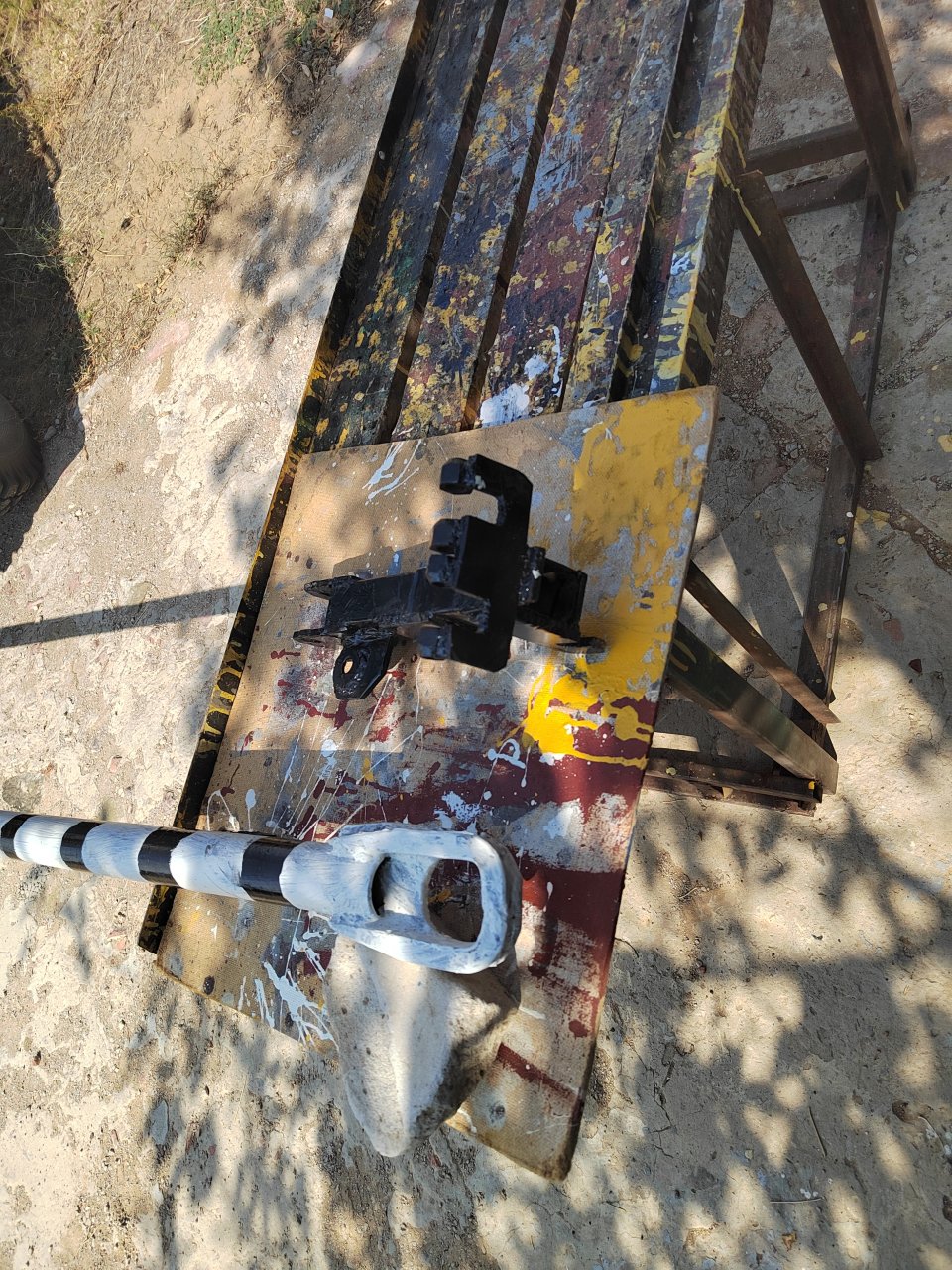

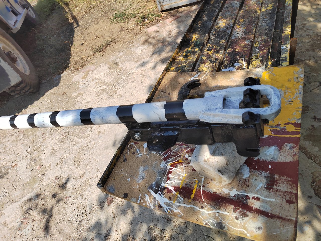

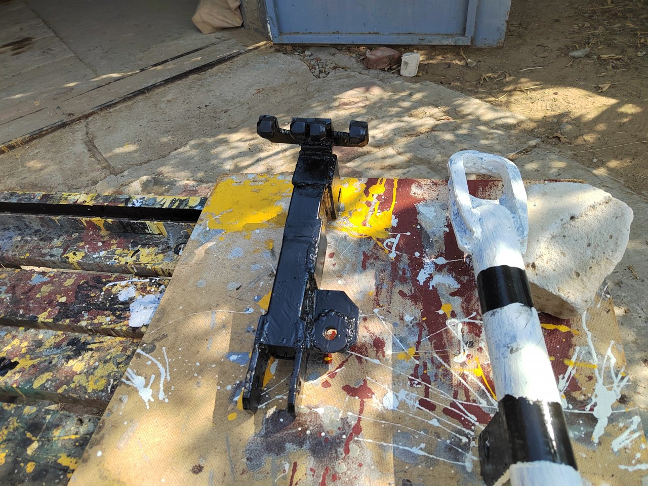

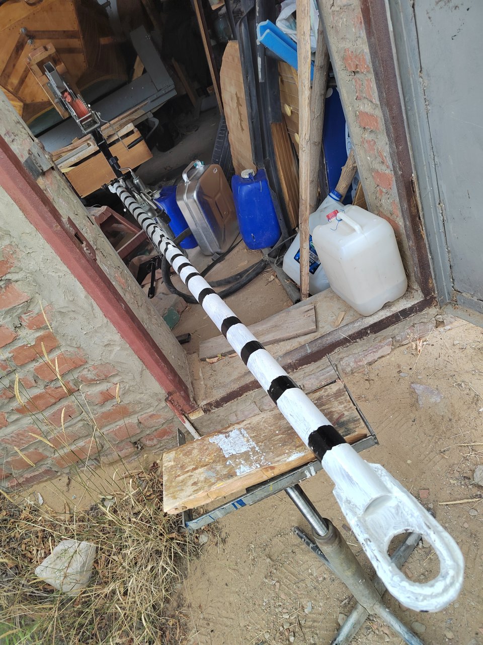

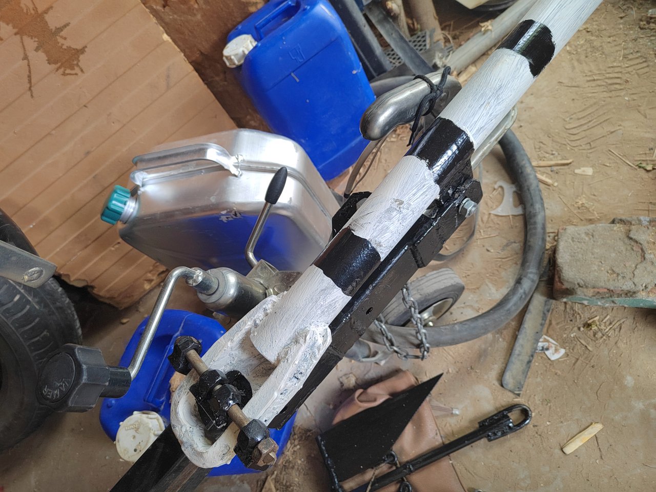

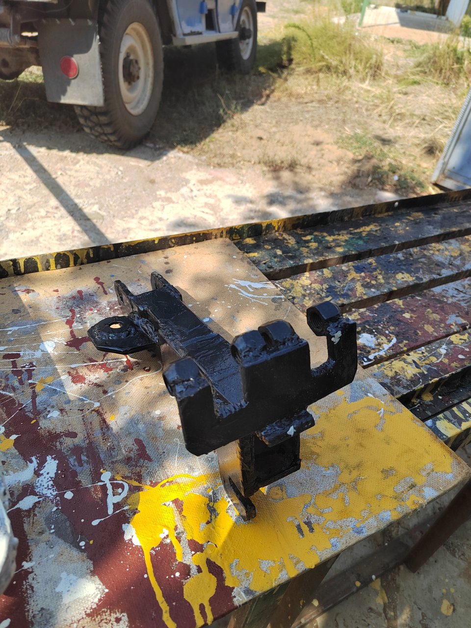

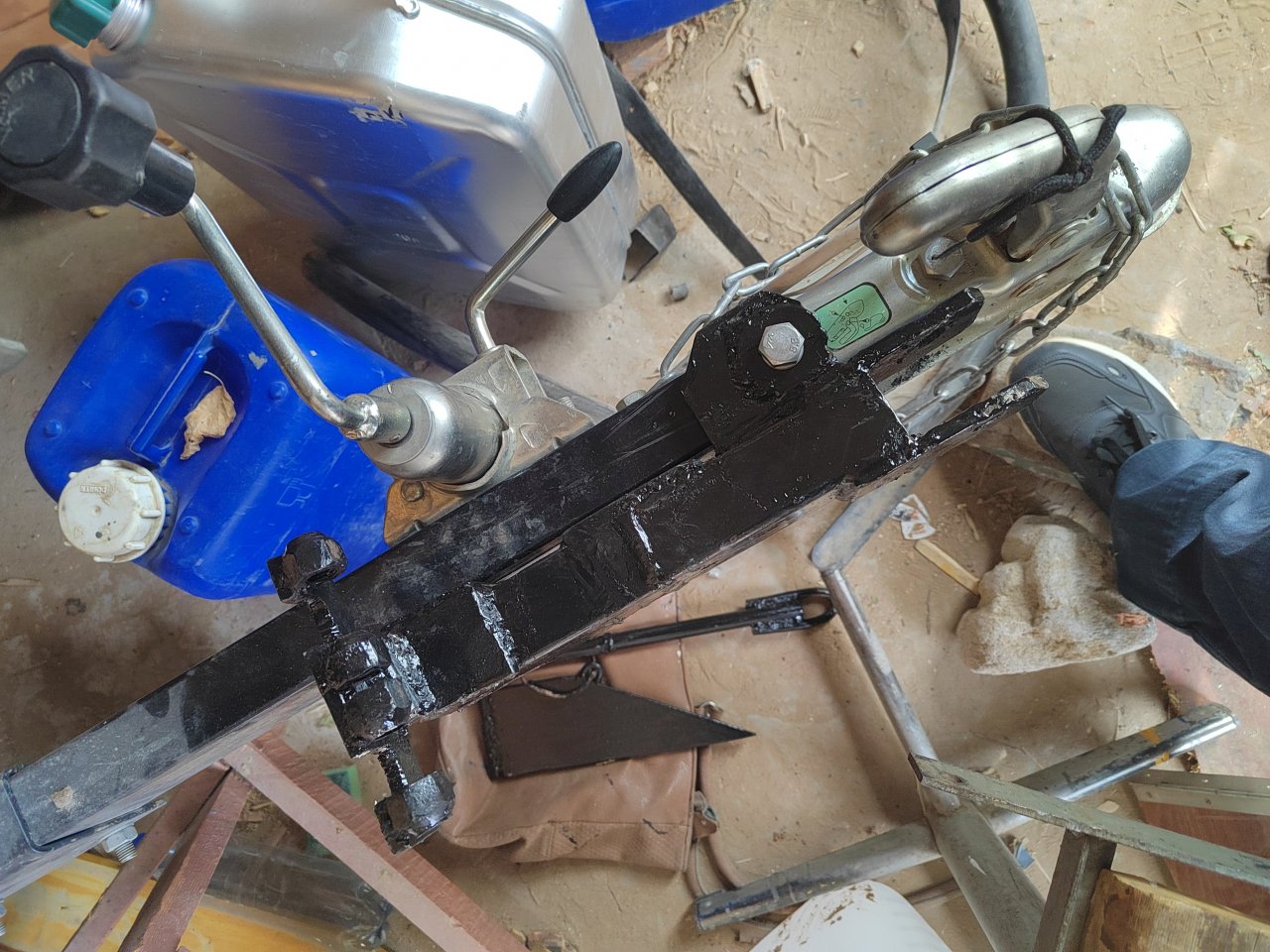

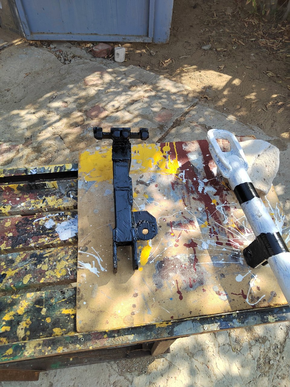

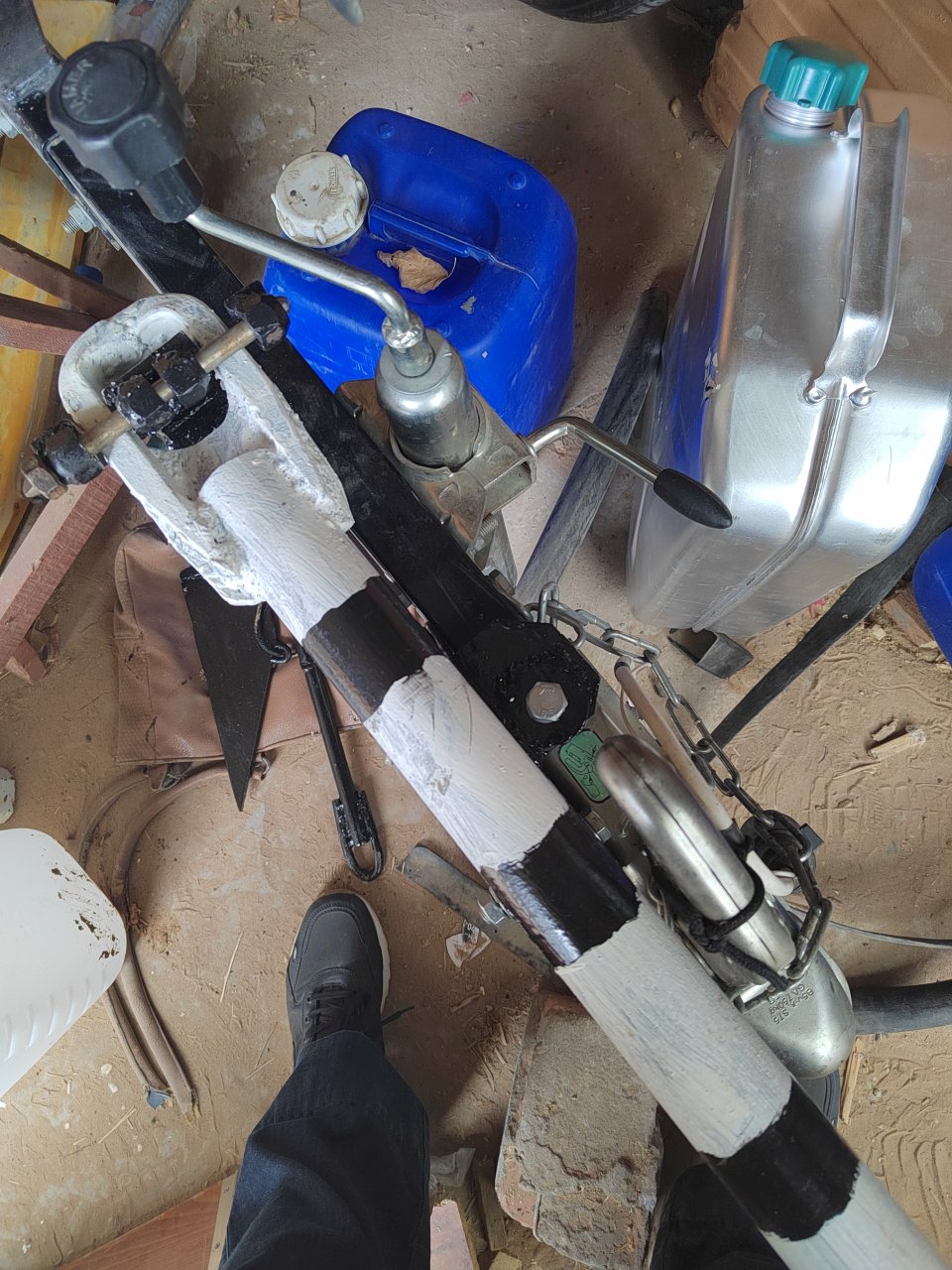

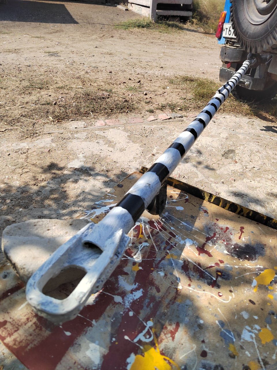

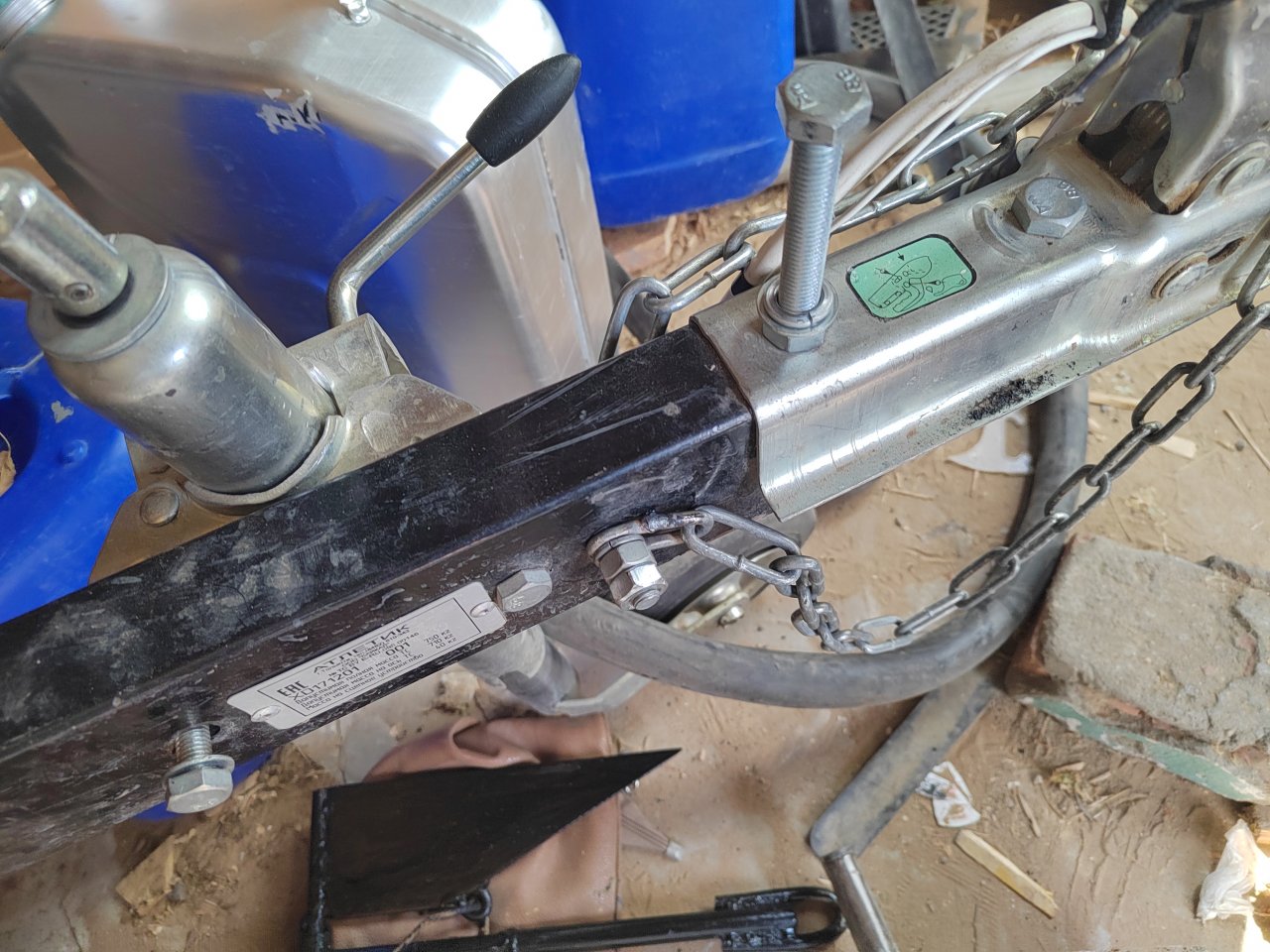

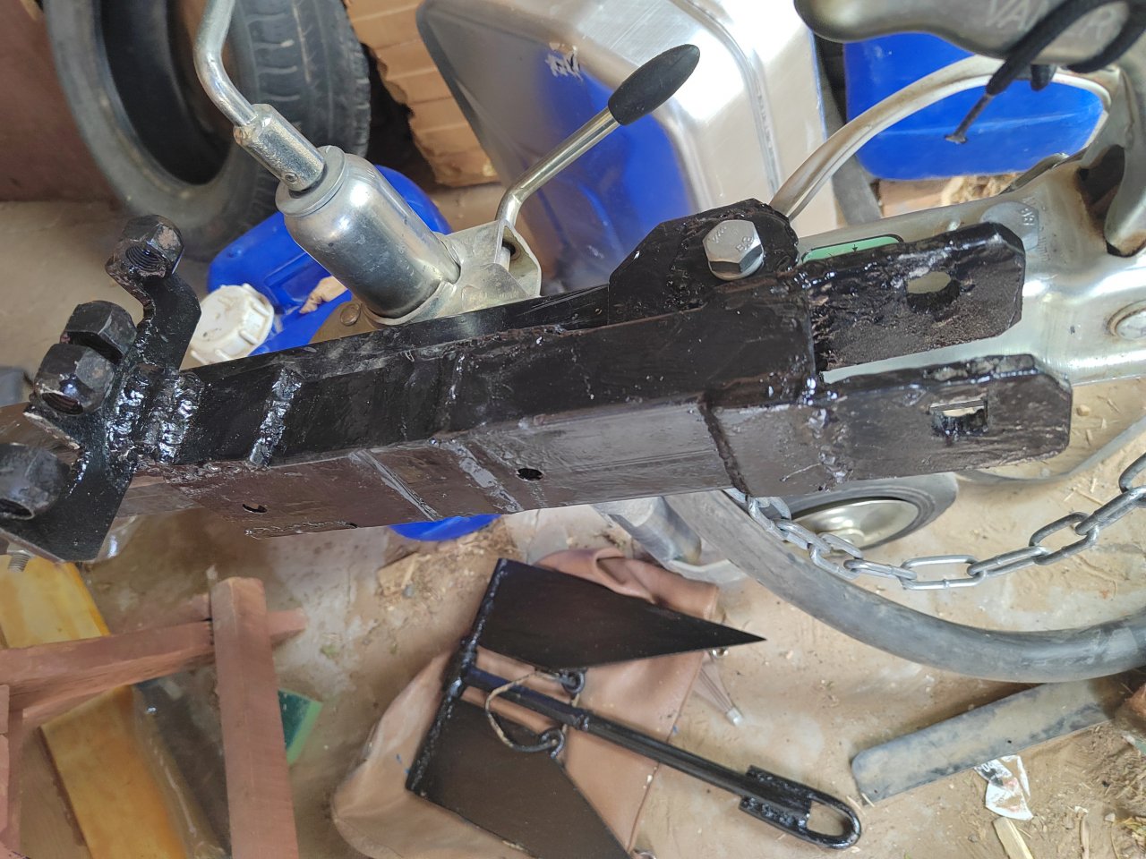

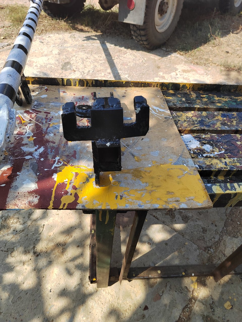

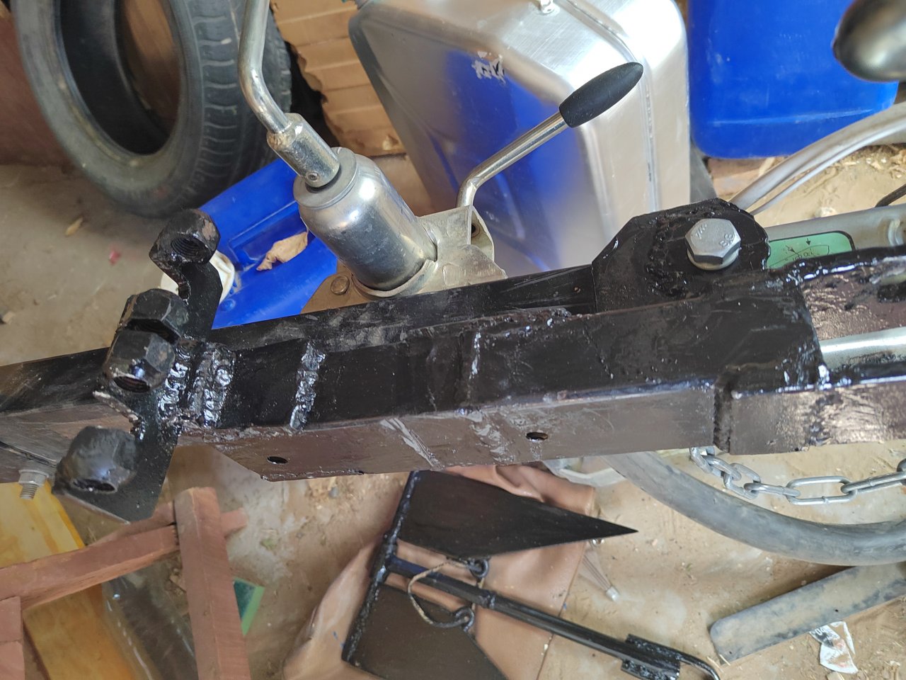

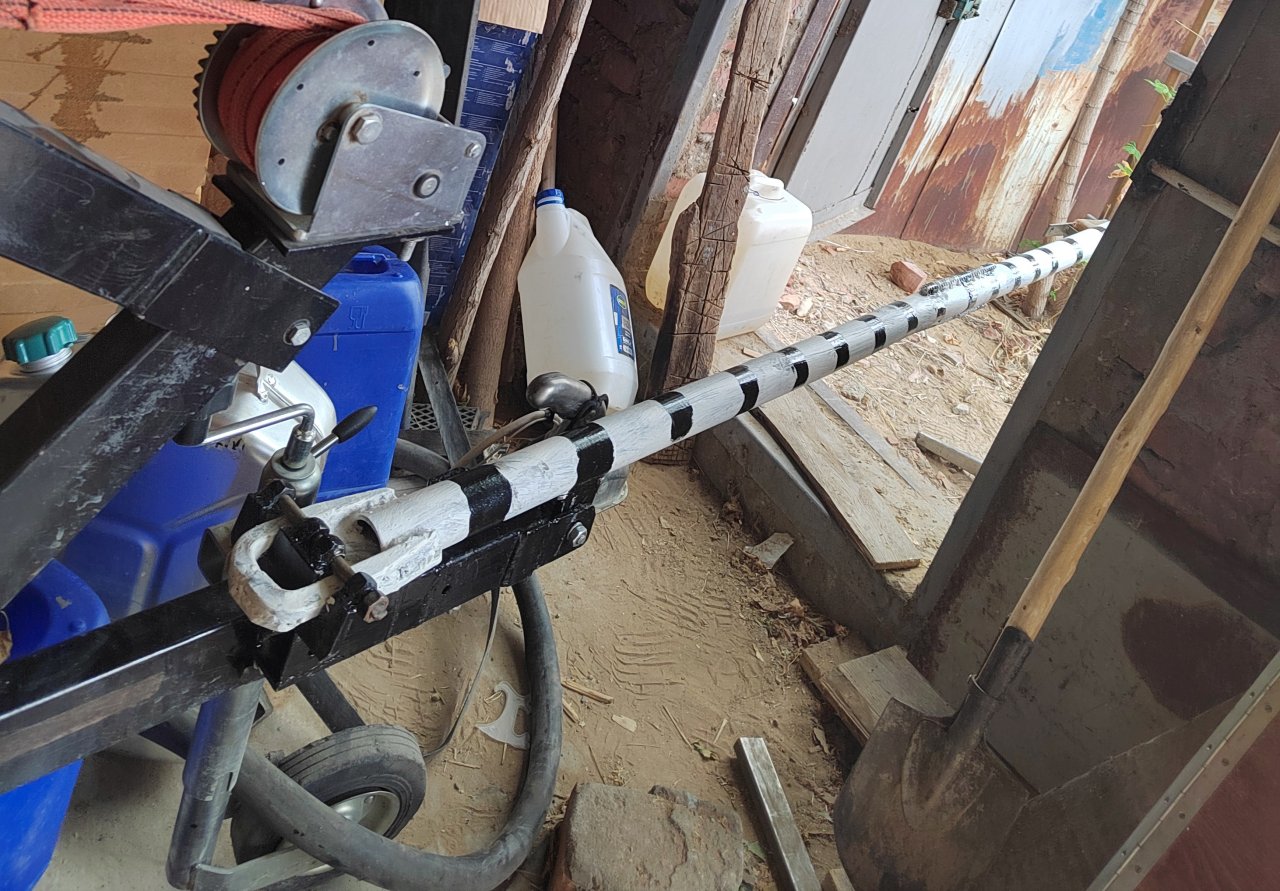

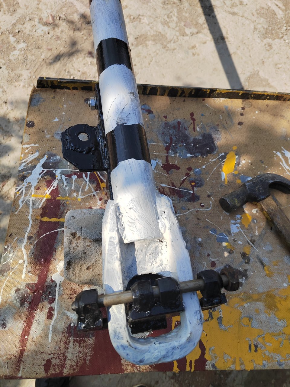

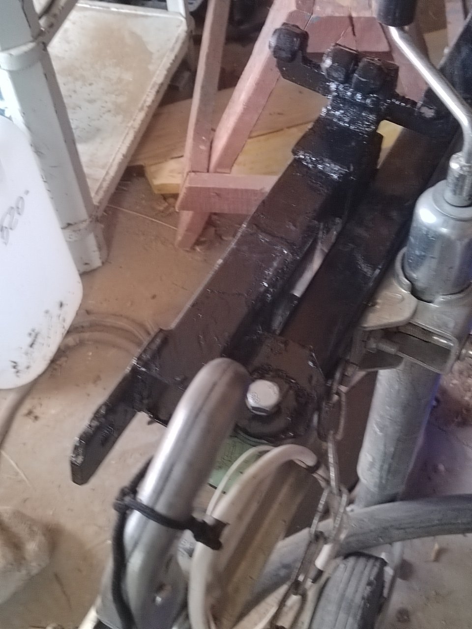

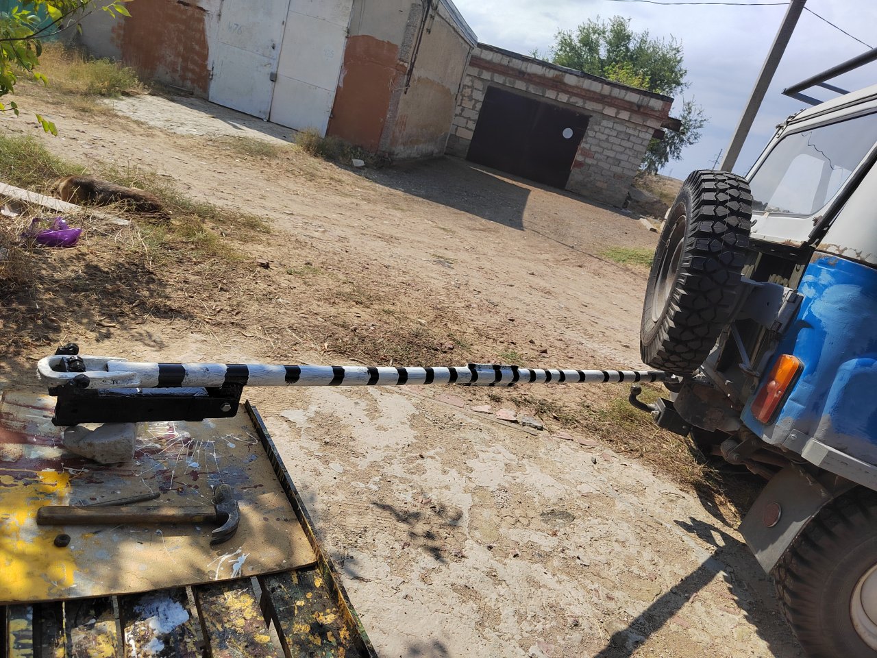

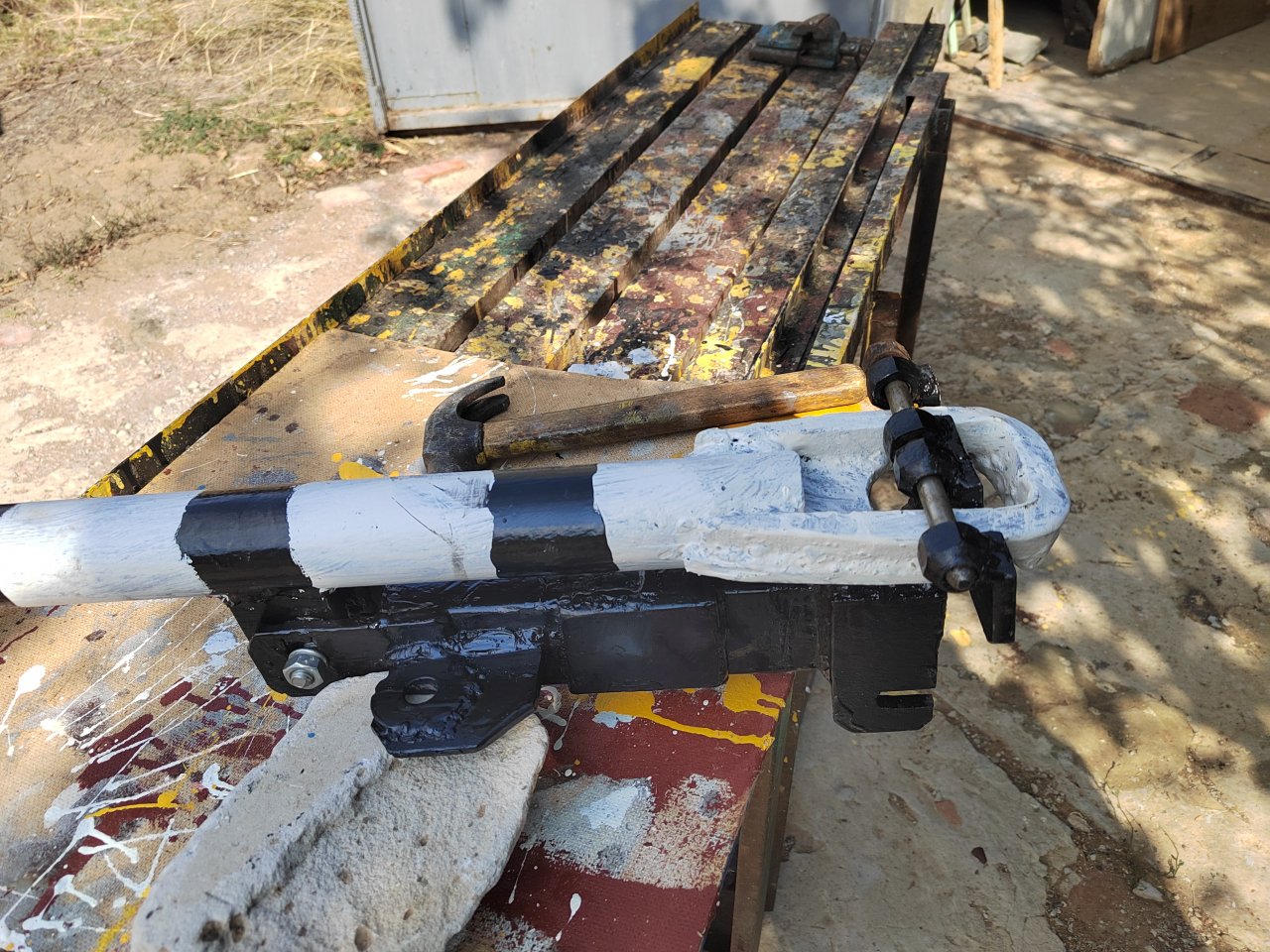

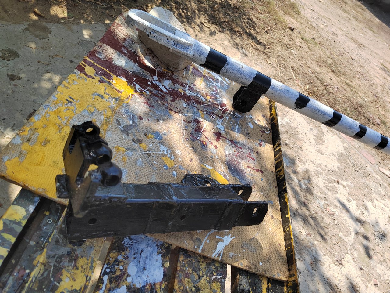

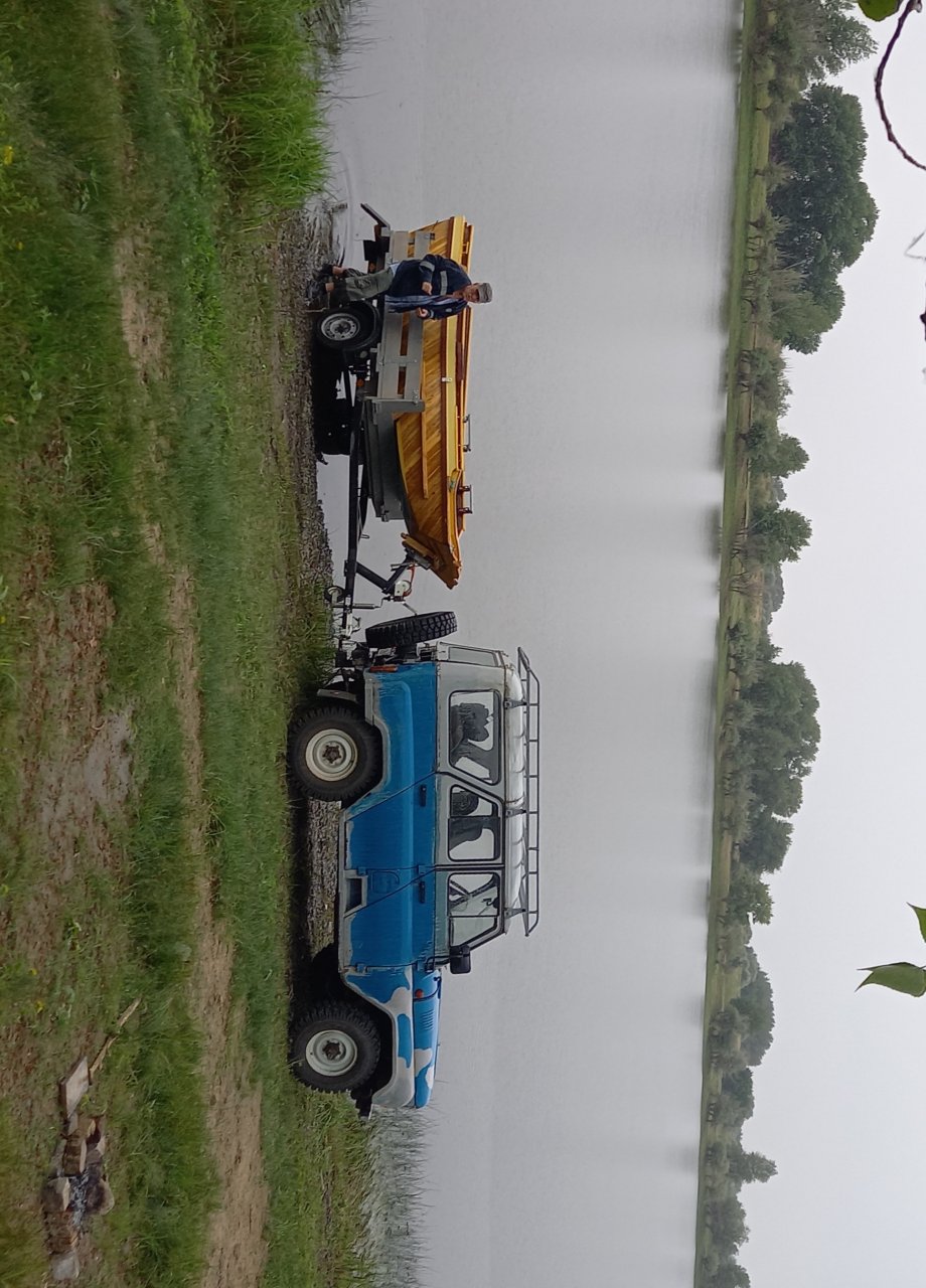

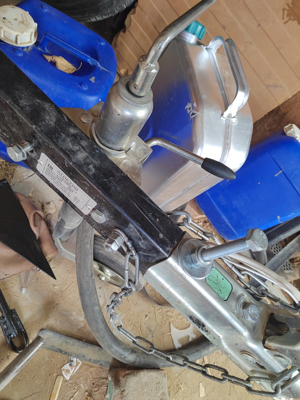

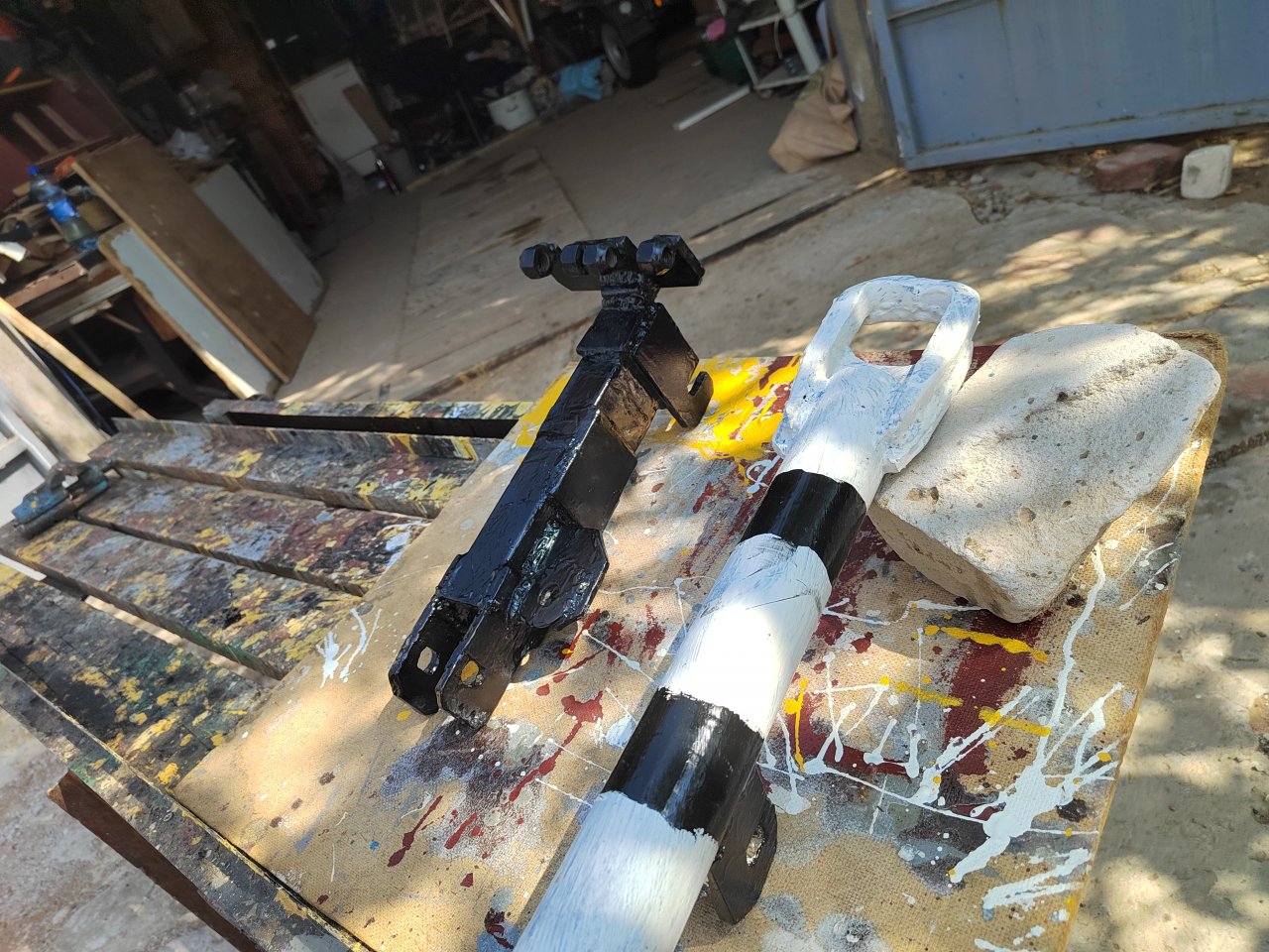

Стандартные киль-блоки на прицепе мне не подошли. В широкой части днища обводы катамаран. Пришлось устраивать под свое днище платформу прицепа над колесами. Закатывать лодку в воду (из-за увеличенной высоты) приходится подальше. Грунты мокрые слабые... вот и придумал я сделать удлинитель дышла (удлд). Подкладные щитки получились бы проще. Но захотелось устроить удлд) и жестскую сцепку одновременно!
длина жс 2400
длина промежуточного узла - 350
удлинилось дышло на 1800

Через вотсап не вышло! По старому через комп и то запутался . Будет интересно, скажу как бы стал делать пром узел сейчас, после опыта!:pardon::yahoo::drinks:

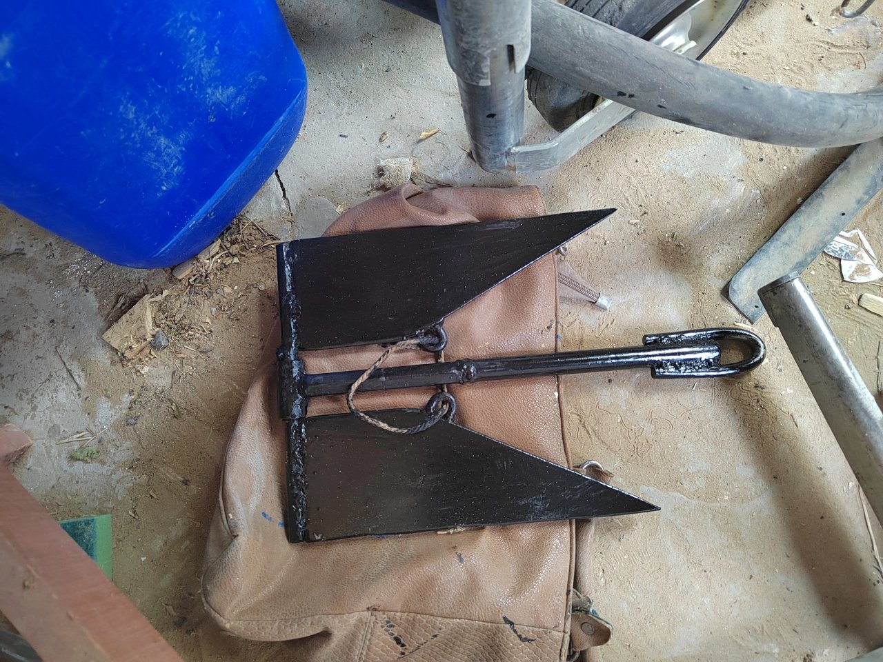

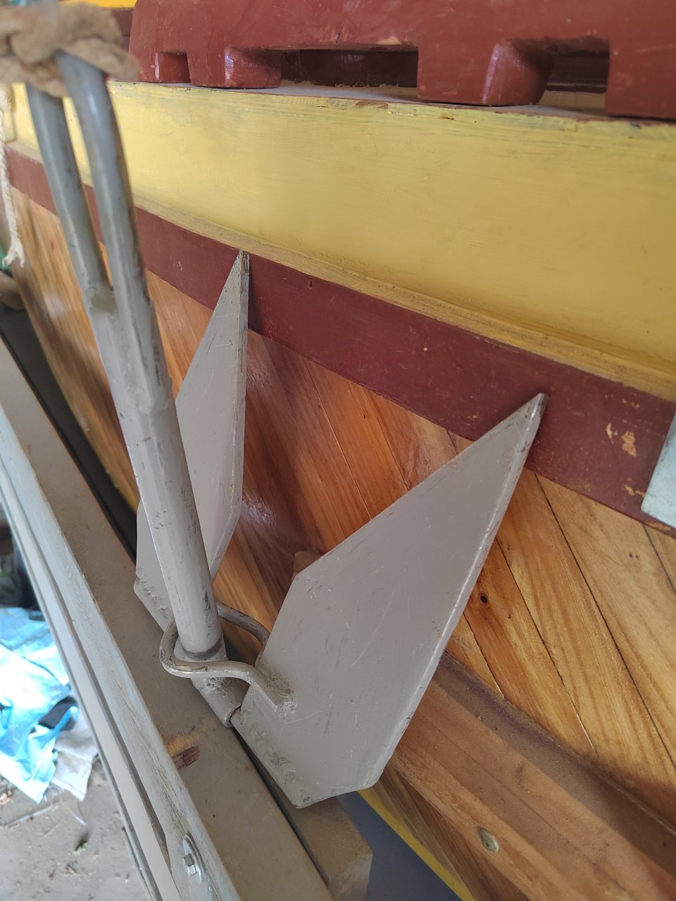

Якоря попались в кадр, обычные адмиралтейские. У черного вместо ограничителя из прутка- шпагат (для плотного грунта).
