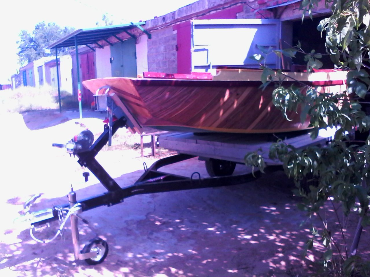

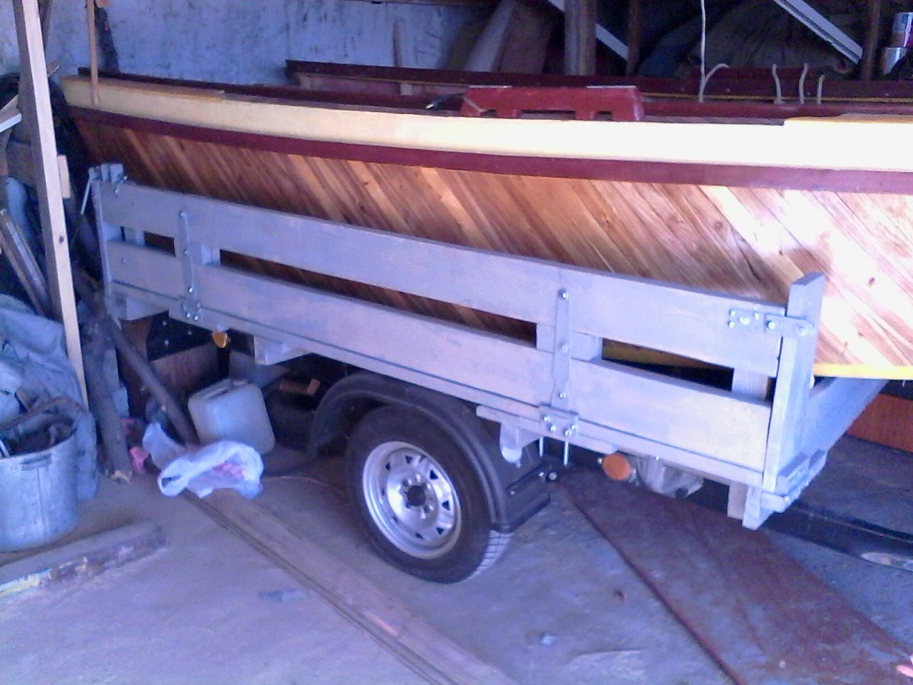

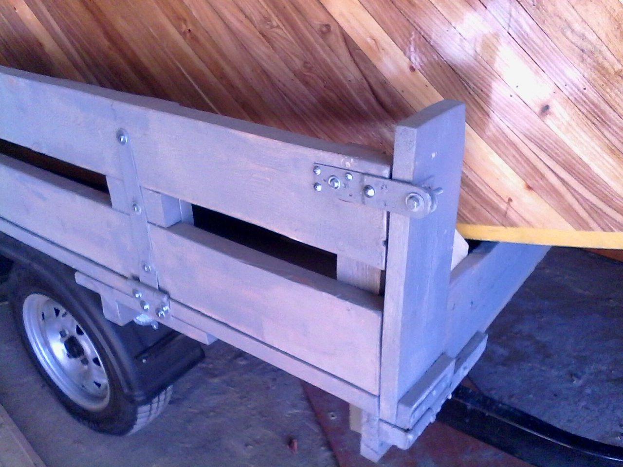

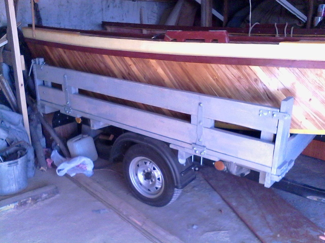

Обе конструкции хороши! Но у меня лодка меж колес не помещается. Построил пока платформу 2,3х1,7м2. На полу-два штатных ворсистых продольных бруска. Высота платформы великовата -0,8м. Грузить удобно будет П-образной балкой с роликом (как и др. грузы). И с транцевыми колесами. Так и на крыши внедорожников грузят. Борта и балка строятся. Начну покатушки, вероятно, без них. Подуключины тормозят.

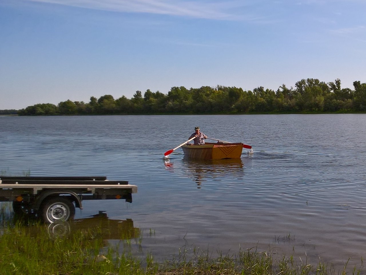

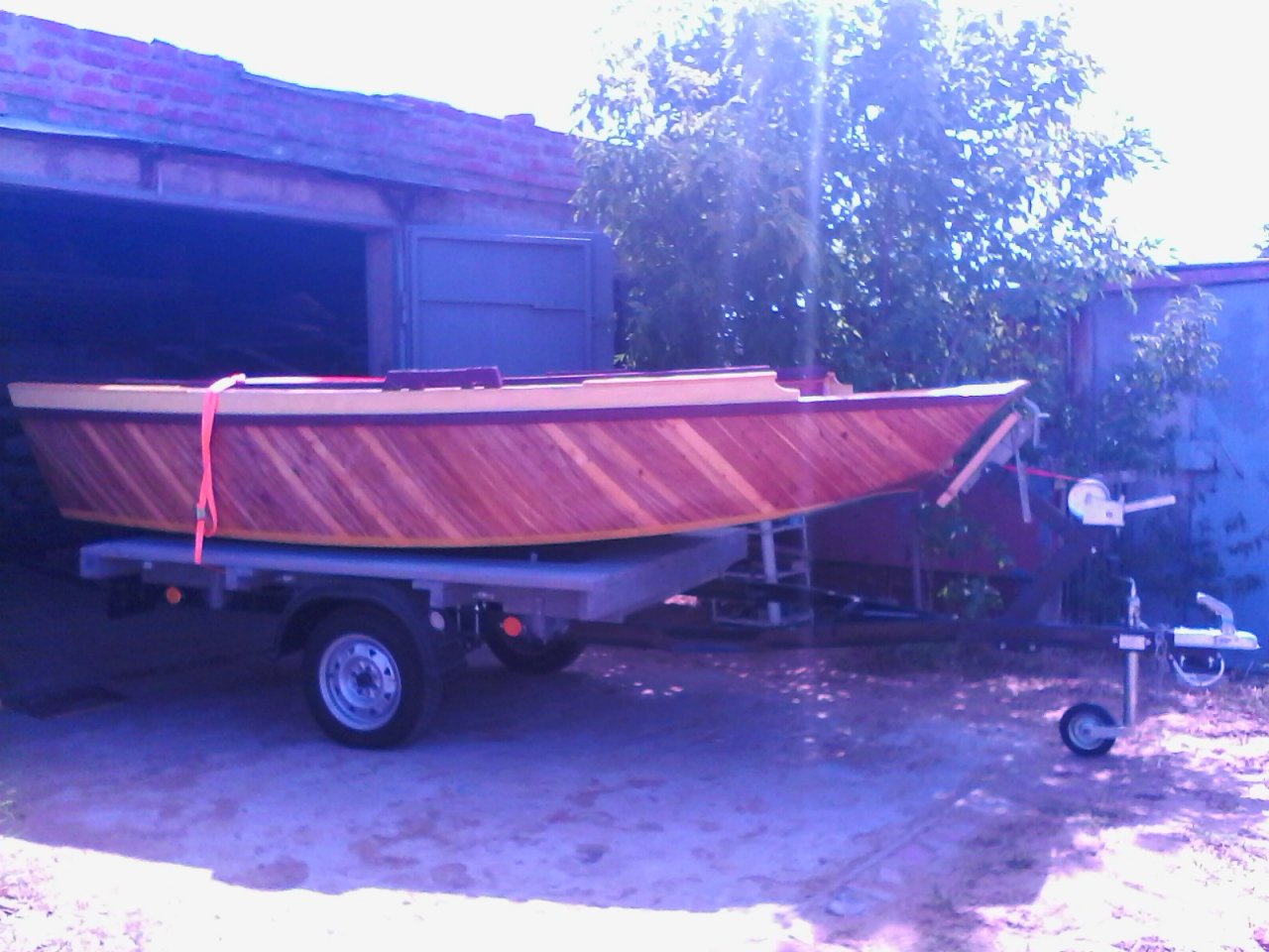

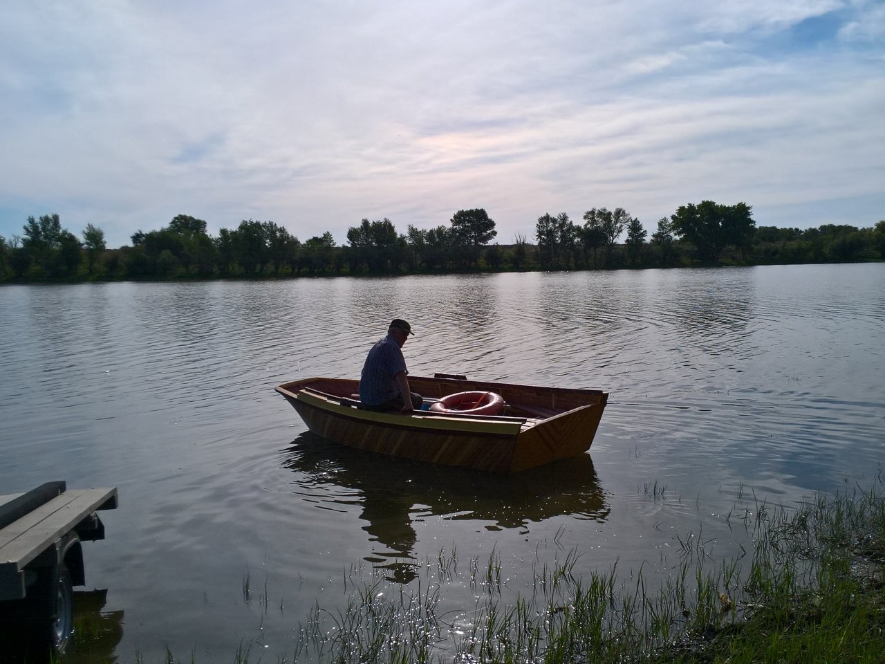

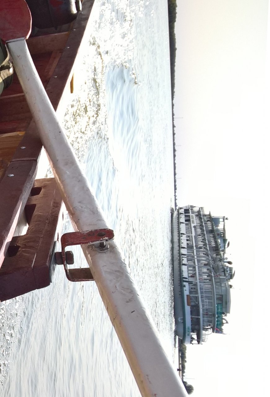

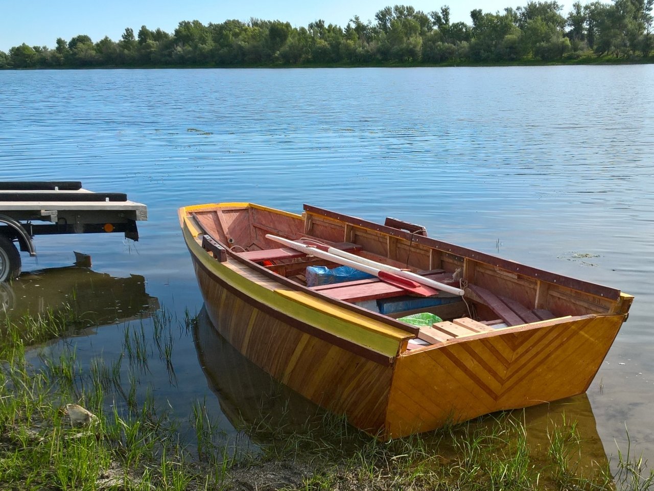

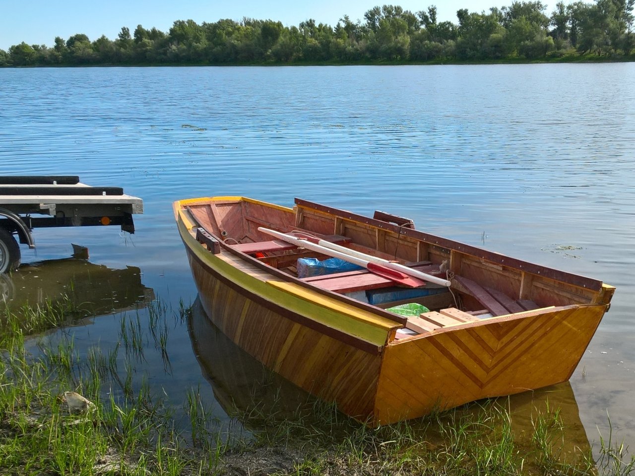

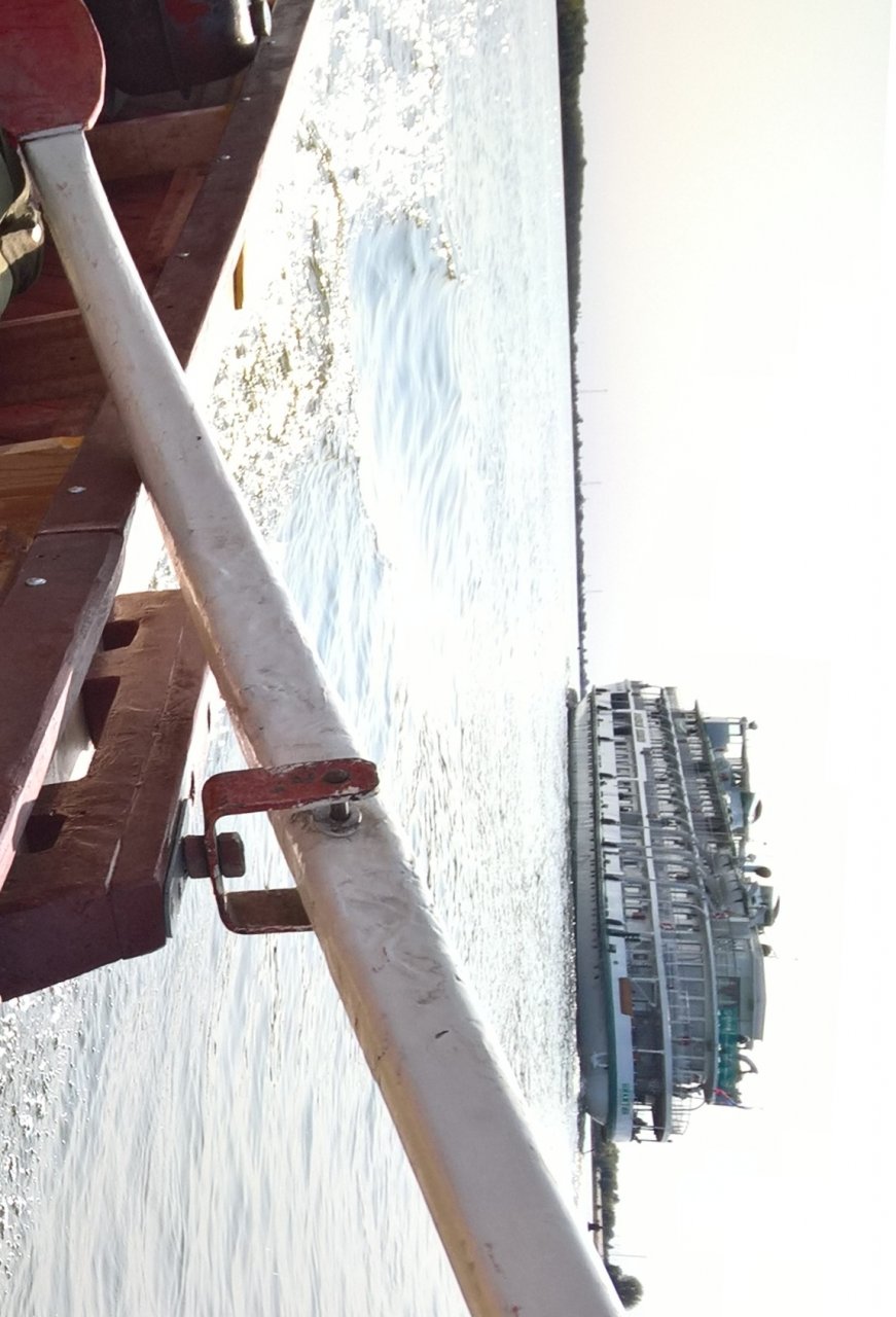

Вчера 11 августа день до обеда выдался нежарким, всего-то +34 С при легкой облачной дымке и слабом северном ветре. После опять стало +39, но мы-испытатели успели вернуться под кондиционер.
Все получилось после неспешного выезда из гаража, километр по шоссе на Волгоград, три километра вдоль Северного канала и мы на спокойном берегу. Лодка по пути (туда) четыре раза сильно сползала вбок (по дороге обратно прибил к настилу кузова брусок и еще подвязал. По лодке походил, посидел на планшире (надводный борт остался прим. 38 см). Когда сидел на первой банке был дифферент на нос. Осадка в корме 1,5 см. Когда сидел и греб кормой вперед ( фото не сделали пока) на центральной банке, дифферент не был замечен, осадка кормой стала примерно 10 см. В обоих случаях лодка на ветру уваливалась, т. е. стремилась развернуться носом по ветру. Сравнивать с Фофаном можно. Гребные свойства похожи, но Фофан немного легче на ходу и не уваливается . Статическая остойчивость Трифона на порядок выше. Динамика должна быть другой. В том числе и под парусом. На волне не был пока. Весла коротки - от Вилли.
В планах рундуки, мачта (может быть ремонт мачы) степс и тп для лодки. Ограничители, борта, бампер для прицепа.
С моторами пока организационная заминка.

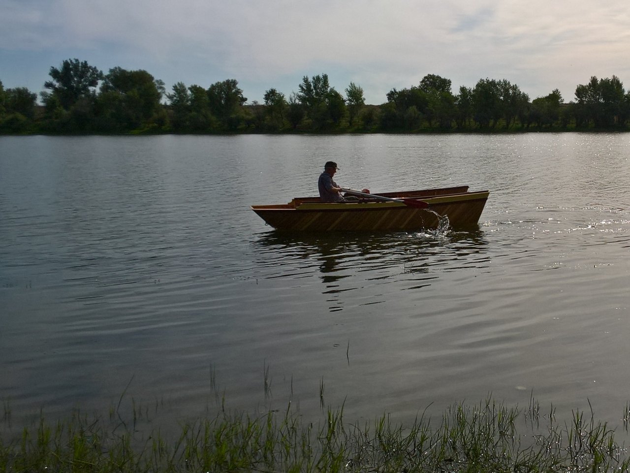

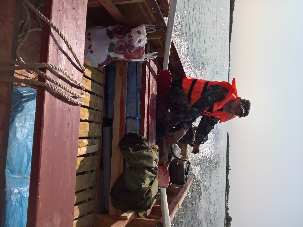

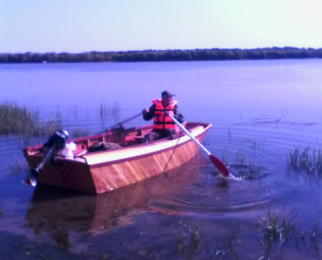

Лодка по пути (туда) четыре раза сильно сползала вбок (по дороге обратно прибил к настилу кузова брусок и еще подвязал....Когда сидел на первой банке был дифферент на нос. Осадка в корме 1,5 см. Когда сидел и греб кормой вперед ( фото не сделали пока) на центральной банке, дифферент не был замечен, осадка кормой стала примерно 10 см. В обоих случаях лодка на ветру уваливалась, т. е. стремилась развернуться носом по ветру. Сравнивать с Фофаном можно. Гребные свойства похожи, но Фофан немного легче на ходу и не уваливается . Статическая остойчивость Трифона на порядок выше. Динамика должна быть другой. В том числе и под парусом. На волне не был пока. Весла коротки - от Вилли.
Поставить лодку на плоскую поверхность и ждать, что она не сползёт? Нужно делать два продольных или поперечных кильблока. Для гребного варианта транцевой лодки просто нужен диферент на нос - так сопротивление движению уменьшается. Так что - всё правильно сделал.
Два продольных кильблока на плоской платформе имеются, мало оказалось! Борта прицепа доделываются, и еще ограничители вдоль бортов будут. О гребных возможностях могу сказать, что пока они минимальны. До зимы еще парусные свойства проверить бы... Судя по тому, как лодка активно уваливается, боковое сопротивление подводной части уже велико и без шверцов. Да мотор бы подвесить и чтоб работал! Всем спасибо за внимание!!!:lodka7::lodka_10:

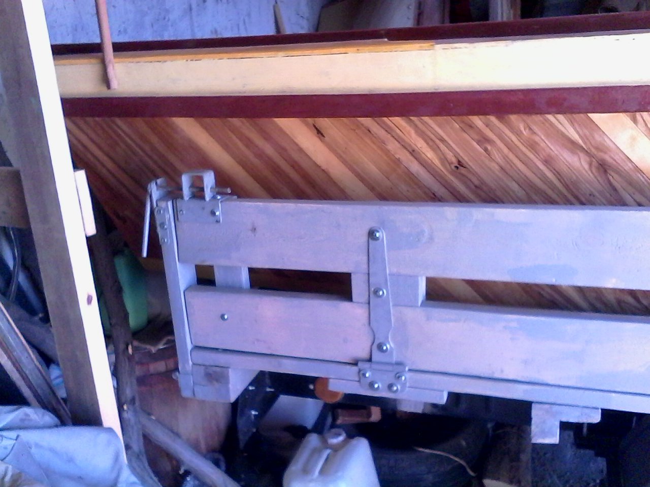

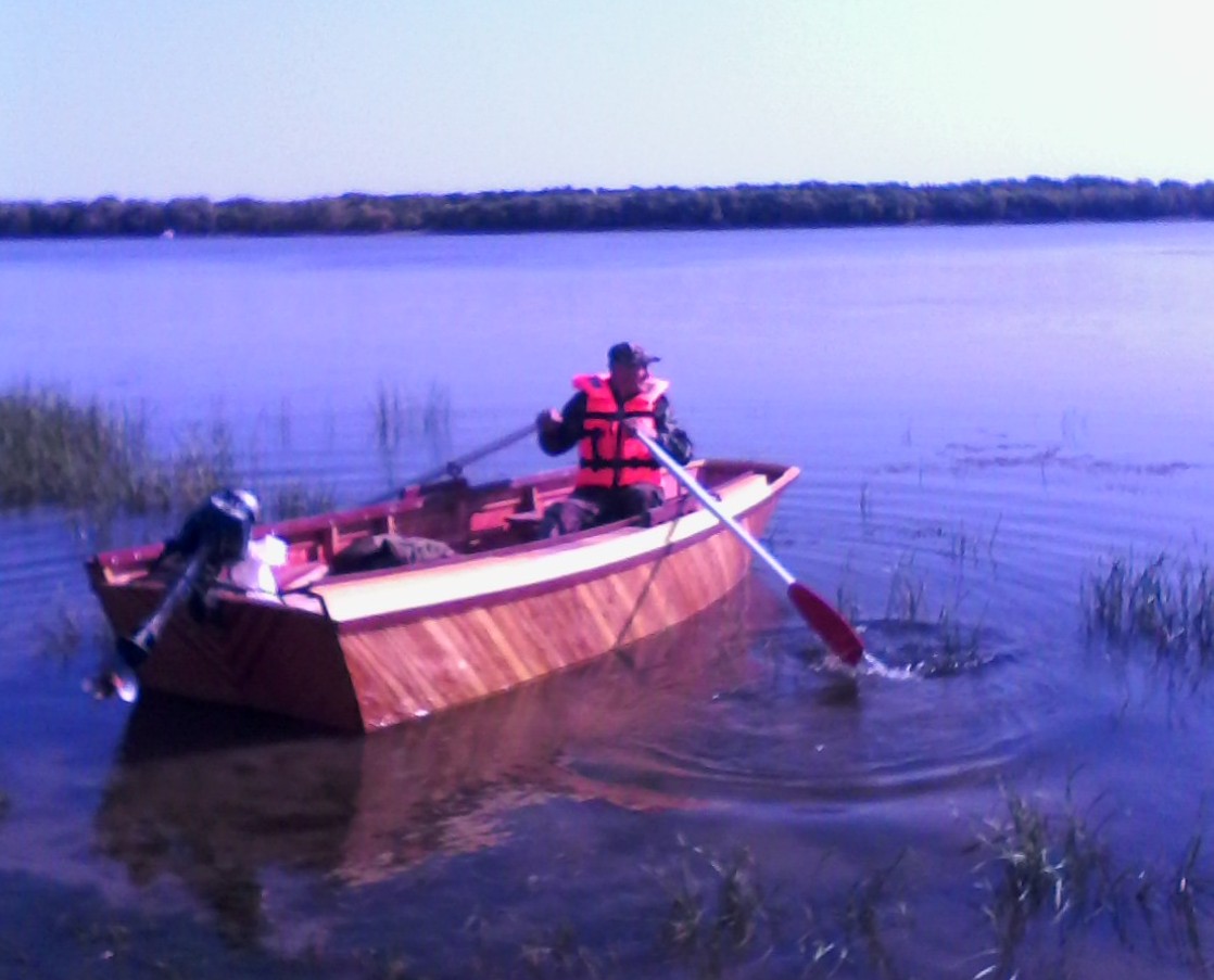

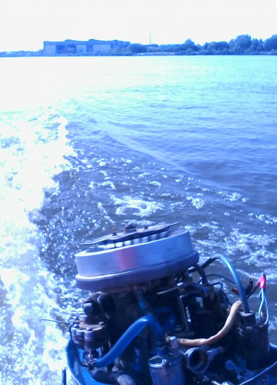

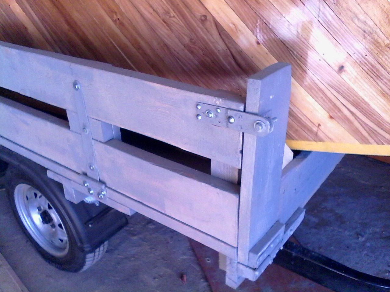

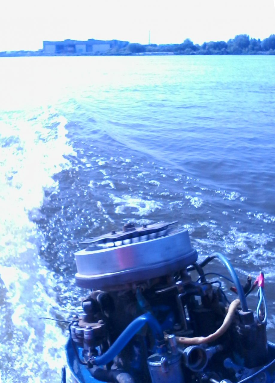

23 сент. покатались с мотором! Для этого пришлось изготовить борта и опоры под скулы на переднем и заднем бортах. Сползать лодка перестала. Задний борт для спуска лодки откидывается, после подъема закрывается.
Состояние Ветерка 8 и возраст оказались не лучшими. Но спасибо другу Александру за то, что помогал, поддерживал, советовал и тратил свое время и бензин на покатушки! Район плавания ему родной, все мели тоже.
Поставили сначала мотор по центру транца. В тоннеле возможна излишняя кавитация-образование пузырьков. Смещение не улучшило ход. Спрямление ноги улучшило. Как и все санки корпус требует мощности и смещения экипажа в нос. Один бросал румпель и отходил от кормы -ускорялась заметно189654189655189656189657189658189659189660189661189662189663. Скорость с одним в корме и вдвоем (2х88 кг) не велика -15-16 км\час -на взгляд.

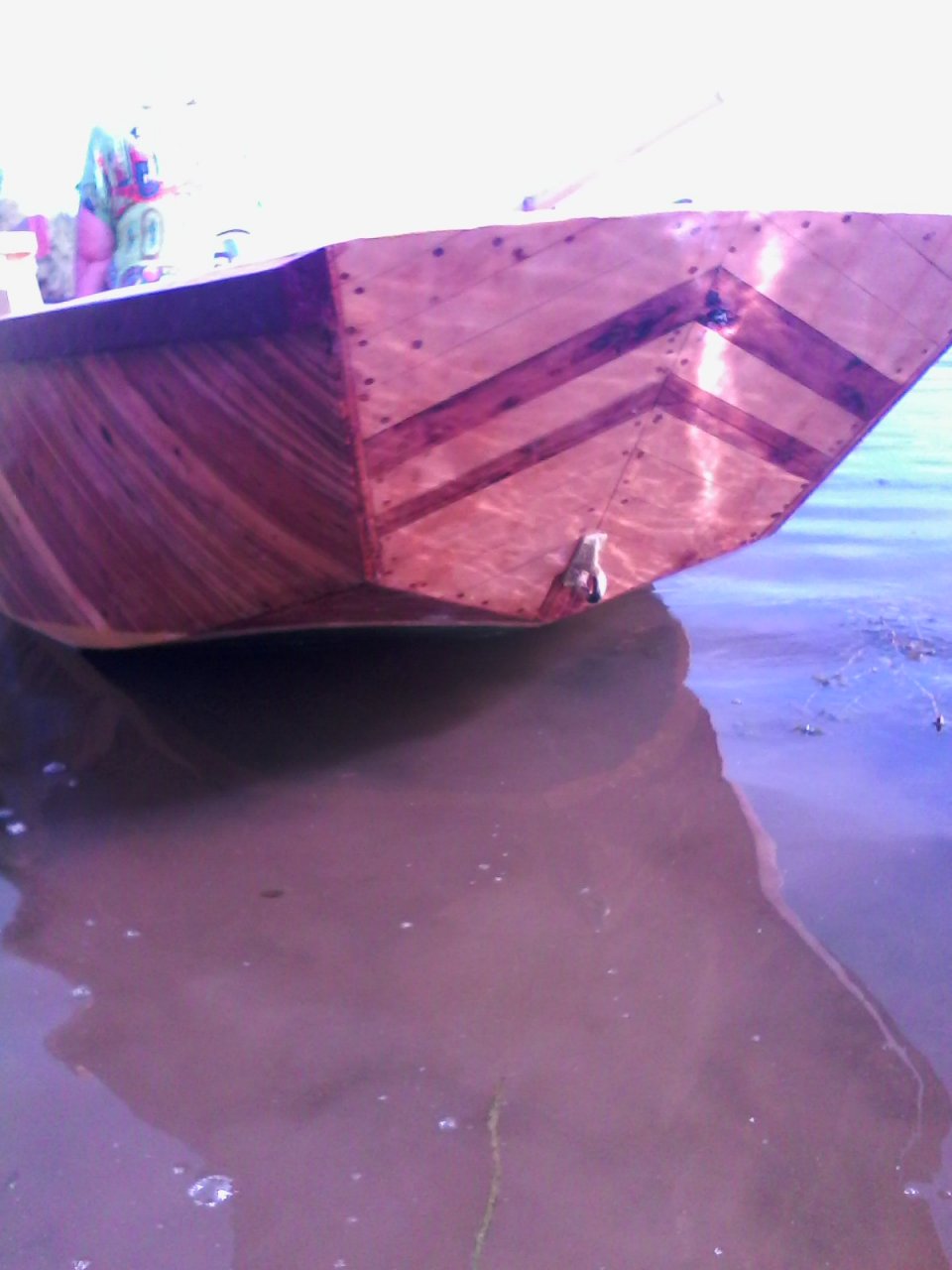

Испытания Трифон 4.2 от 23092020 (первичные выводы). 1-возможно использование в 2-х режимах. В водоизмещающем и в переходном к глиссированию. 2-Использование с мотором до 10 лс безопасно выгодно и комфортно. 3-Требуется испытать с моторами большей мощности. Чтобы найти пределы безопасности на поворотах и определить возможность чистого глиссирования. Или найти предельную мощность, когда наращивание ее станет уже не рациональным. 4-Фальшкили и брызгоотбойники необходимы. :drinks:На фото с теплоходом видна пена в р-не миделя. Представляется мне доказательством переходного режима.

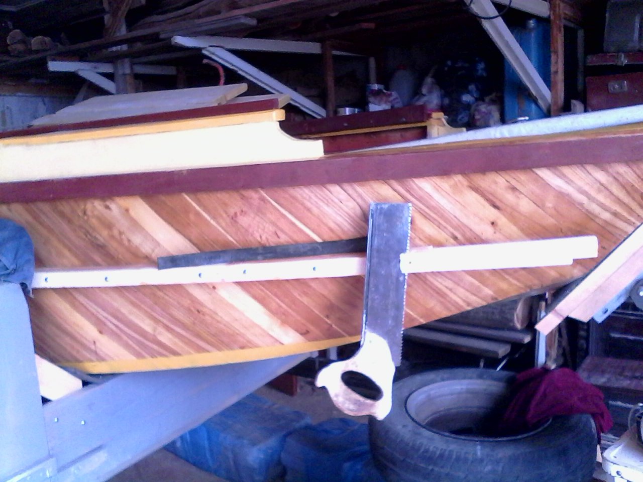

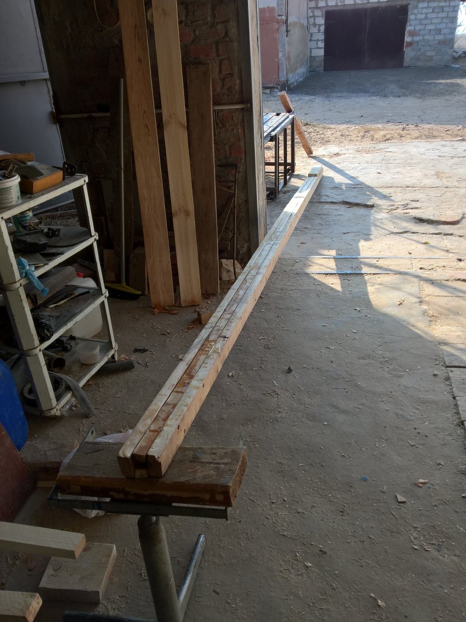

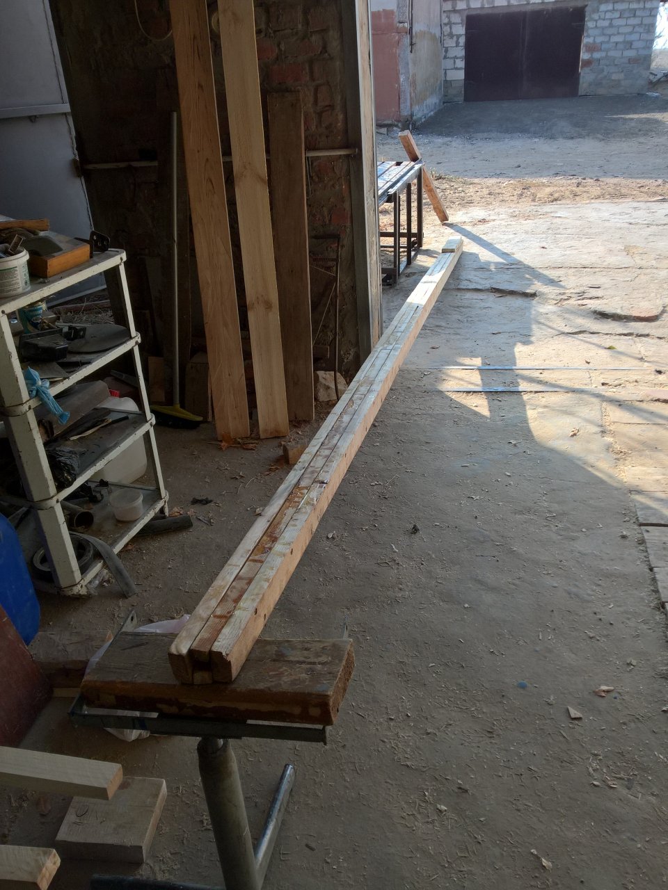

Немного переосмысленные выводы: Лодка обладает широкими возможностями -весельными, моторными и парусными.
Испытания с моторами разной мощности не позволят хорошо покататься под парусами. Надо попользоваться тем, что есть .

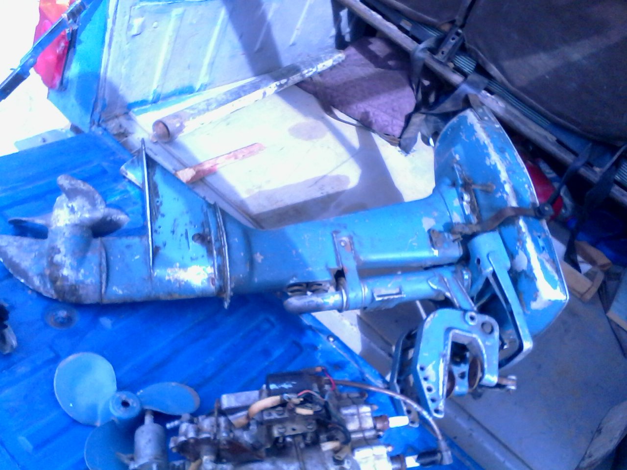

Что-то поделал за зиму. На ремонт Ветерка-8 ушло время и средства. Спасибо профессионалу - механику. Теперь у меня живой движок с новым советским блоком и коленвалом, электронным зажиганием.
Уазу добавил второй штатный бак-для удобства покатушек.
На борта в носу снаружи закрепил два мощных обносных бруса. Для опоры шверцов.

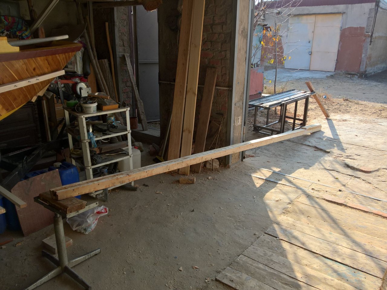

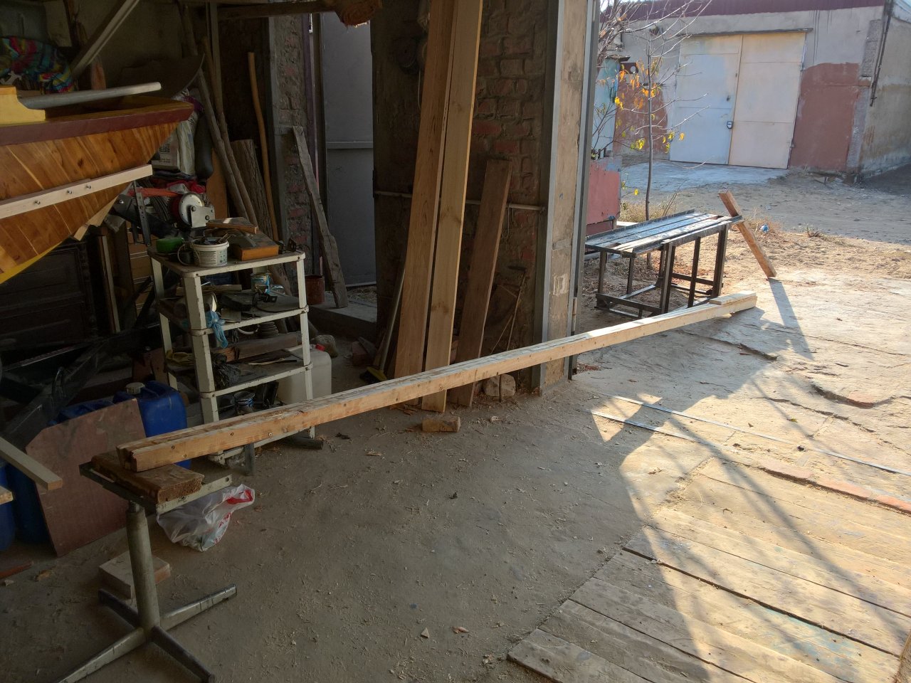

Мачту недоделал. Подуключины тоже-сейчас готово 4 шт. Надо еще 10. Банки не переставляются, а рост и руки у всех разные
Пропитал корпус маслом изнутри. Сделал створки люка кормового рундучка.
Фотки подбираю... :lodka:

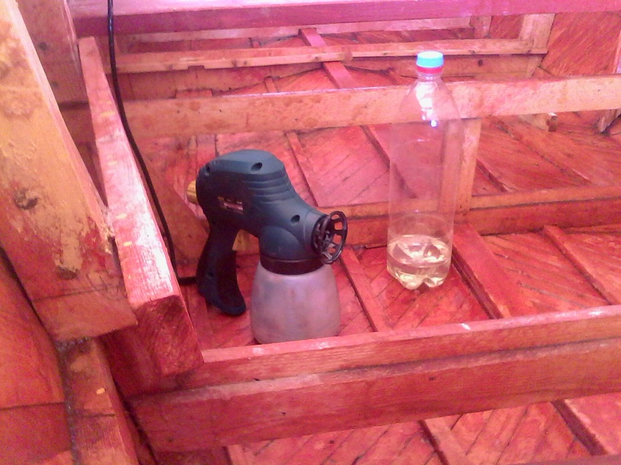

Спасибо! У меня комп. работает хорошо! Заводится как дизель Ч долго!(башка по темам девайсов заводится плохо. По другим.... мат например, выскакивает как из УЗИ).
Мотор до ремонта. Масло распылителем бытовым прыскал...удобно!
Мачта в другом аппарате... Добавил. Мотора после ремонта, подуключин идр не снимал пока. :?
