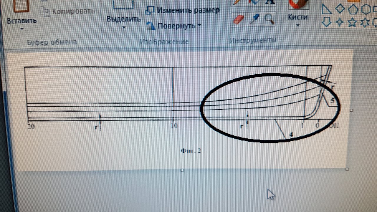

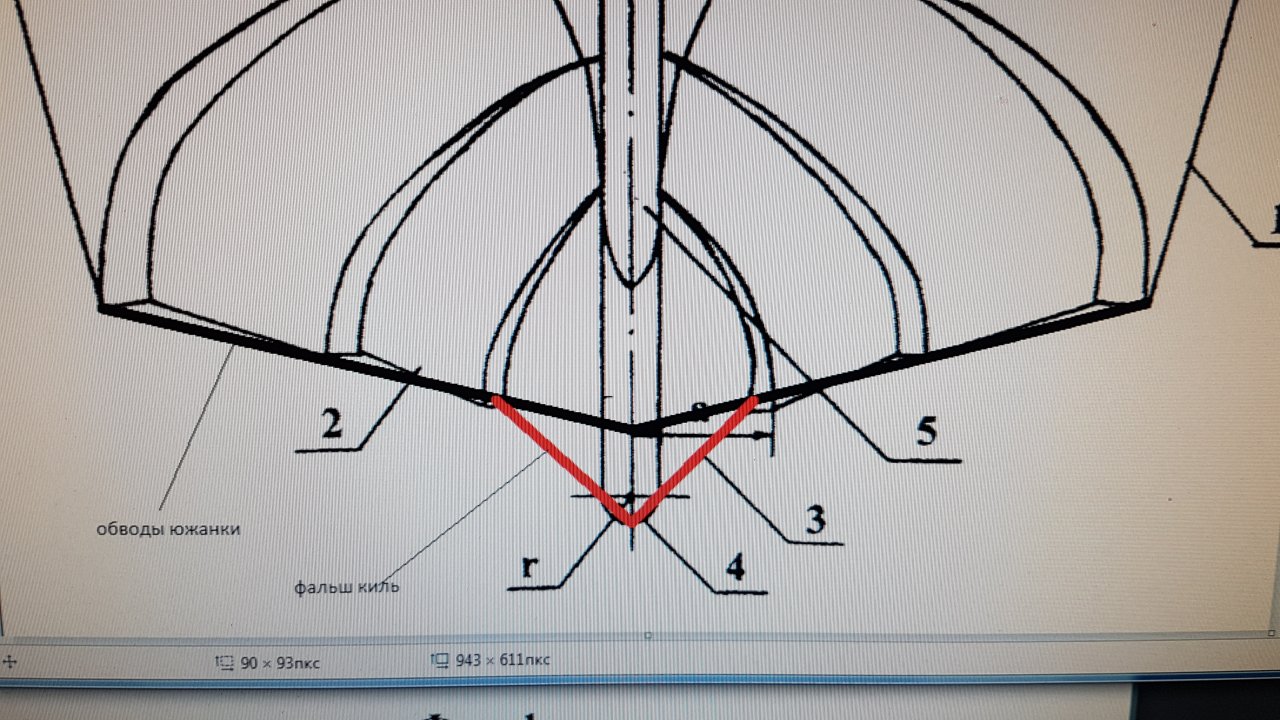

В носовой части прийдется помучаться, что бы набрать полезный объем для лучшей всхожести на волну
27 152
2 176
Основной удар волны приходится на соединение киль-форштевень.

На мой взгляд это проще сделать, чем придумывать бульб или еще что-то подобное. Вся прелесть в том, что угол фальш киля 45 град от вертикали, т.е. в качестве килевой накладки подойдет обычный уголок.
Как-то так :snimau shlyapu:

Подобное делают на Крымах, по отзывам владельцев - оно того стоит.
Охотно верю. Если почитать патент и другую мою ссылку, там рассказана проблематика вопроса.
Основная суть в том, что дискретность килеватости позволяет развить большую скорость при значительном волнении за счет уменьшения потерь при "ударе" о волну. Ну и конечно экипаж не колечится

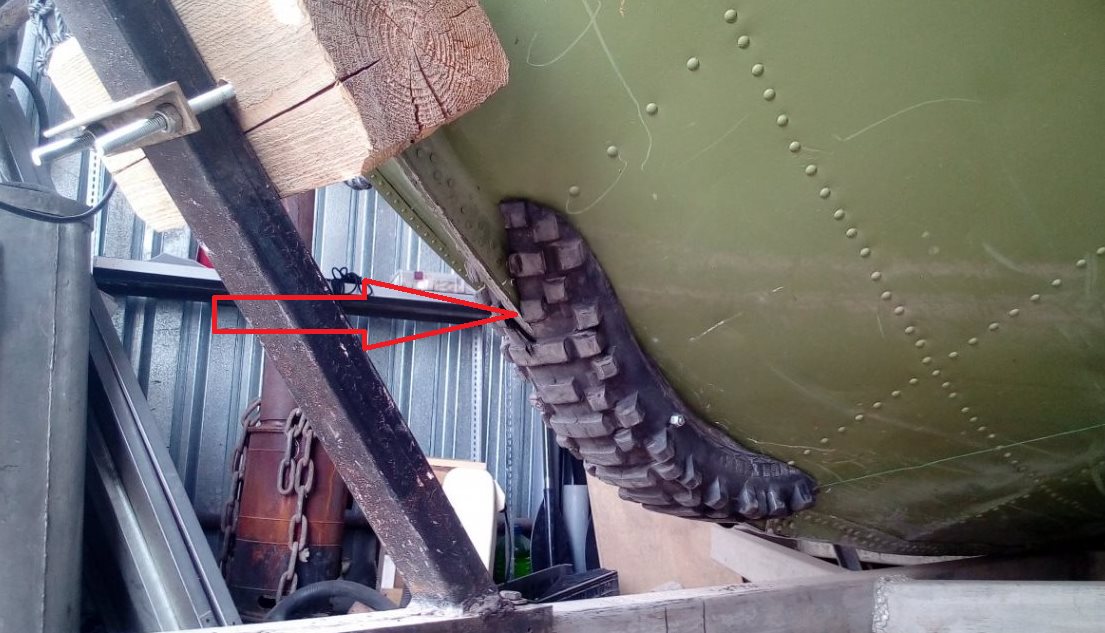

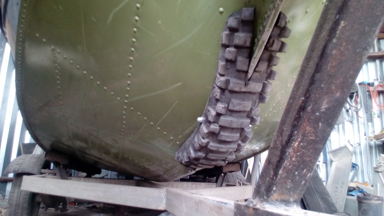

Сделал, закрепил.
Держится на шпильке м8.
на воде ещё не испытывал.
Длина 60 см
ширина 12
выступает примерно на 12 см
площадь контакта при ударе порядка 4 дециметров.
Давайте свои прогнозы.

Имхо, но к сожалению результат от нижнего, скорее всего будет прямо противоположен ожидаемому.
Верхняя, на палубе имеет право на жисть и мысль с велопокрышкой понравилась.
Попробую объяснить свои мысли:
При наезде на препятствие, бревно, камень и т.п., накладка будет препятствовать скольжению, нагрузка от соприкосновения лодки с препятствием, будет больше чем без неё, накладка будет "цепляться" за него, а не "скользом".
Как пример для понимания "измышлений", надо перепрыгнуть через топляк\ поваленное дерево поперёк реки и т.п. - аккуратно подъехал, к бревну на небольшой скорости, "тук", лодка чуть приподнялась за счёт угла форштевня, перевалился через бревно и спокойно пошёл дальше....., с камнями примерно так же, вместо "тук" - соскользнул, будет "бум" - воткнулся...
Размышления о "бурбулении" накладки на малом ходу, до выхода на глисс..., по гладкой воде может и фиг бы с им....., а вот по волне...., будет более жёстко встречать волну, подтормаживать и скорее всего лодка будет идти по волне "рывками".....
Извиняюсь, если расстроил:snimau shlyapu:
по топляку думаю и не заметит её. скользнёт и всё.
вкрай можно лизнуть болгаркой шипы или поменять на лысый протектор.
Главная суть то не в этом. а чтобы был предвестник удара по корпусу и чтобы работало как смягчение по короткой волне.
остальное несущественно
Имхо, нижняя накладка лишняя она на Южанке, там не только "шипы" будут мешать скольжению, сама резина и "ломанная" линия форштевня из за накладки получилась, вот сумма этих факторов и будет влиять.
На волне будет мешать увеличенная ширина, форштевня и полученная из за рельефа, увеличенная смачиваемая поверхность.
(вот сколько получилась площадь у накладки с учётом шипов?)
Но это только мои мысли, на истину в последней инстанции, не претендую, придут ещё люди, выскажут своё мнение :drinks:
На глиссере она над водой. вообще скольжению не препятствует.
общая площадь порядка 6 дециметров квадратных
2 113
Ещё раз пересмотрел фото, это место на фото вызывает большие опасения
149954
представь - ткнулся в бревно этим местом или чуть выше и соскользнуло до него ...., а это очень вероятная ситуация, при подходе к препятствию, на малом ходу работаешь "газом" и лодка чуть "клюёт" носом, угадать каким точно местом ткнёшься достаточно сложно, можешь и чуть ошибиться при подходе, лодка клюнула носом больше чем нужно или добавил газу для перевала чуть рано\ поздно и этим местом в бревно........(тьфу три раза :D), будет очень жёсткий "стоп", а не скольжение и перевал через бревно.
Это на гладкой воде будет выше, а волна, прохождение через чью то кильватерную волну и т.п.?
6 кв дм , это в развёртке с учётом шипов или без? Для сравнения - без накладки, площадь самого форштевня\его грани, вообще можно принять за погрешность, :)
Это будет ощущаться как разница, между - "шлёпнуть" по воде открытой ладонью и её ребром, вот ты идёшь на лодке "ребром", а тут вдруг раз и "плашмя" :pardon:
Это будет ощущаться как разница, между - "шлёпнуть" по воде открытой ладонью и её ребром, вот ты ходил на лодке "ребром", а тут вдруг раз и "плашмя" :pardon:
У меня в Енисее брёвен много. попробую и так и сяк) потренируюсь.
Вот только слипы нормальные откроются. так сразу и отчитаюсь))

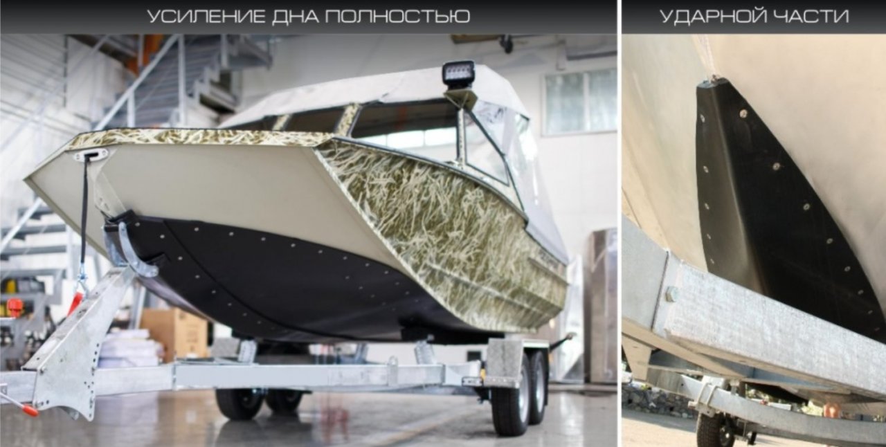

Если стоит задача защиты, то имхо, пока ни чего лучше ПНД не придумали, только чуть напрягает , что приходится "дырявить" днище, но этот вопрос решается.
Если у тебя реки в основном - песок и брёвна, то можно обойтись и без доп. защиты, Южанка 2\ Днепр спокойно справится, если галька, валуны, скальник и т.п. , то тогда лучший выход ПНД, эт моё имхо.
Вот о чём речь:
149966
можно сделать защиту из ПНД, только на форштевень и килевую часть, без плоскостей днища - кильгард из ПНД, от потребностей и решения :drinks:
Посмотри как росомахи делают, там в общем понятна суть.

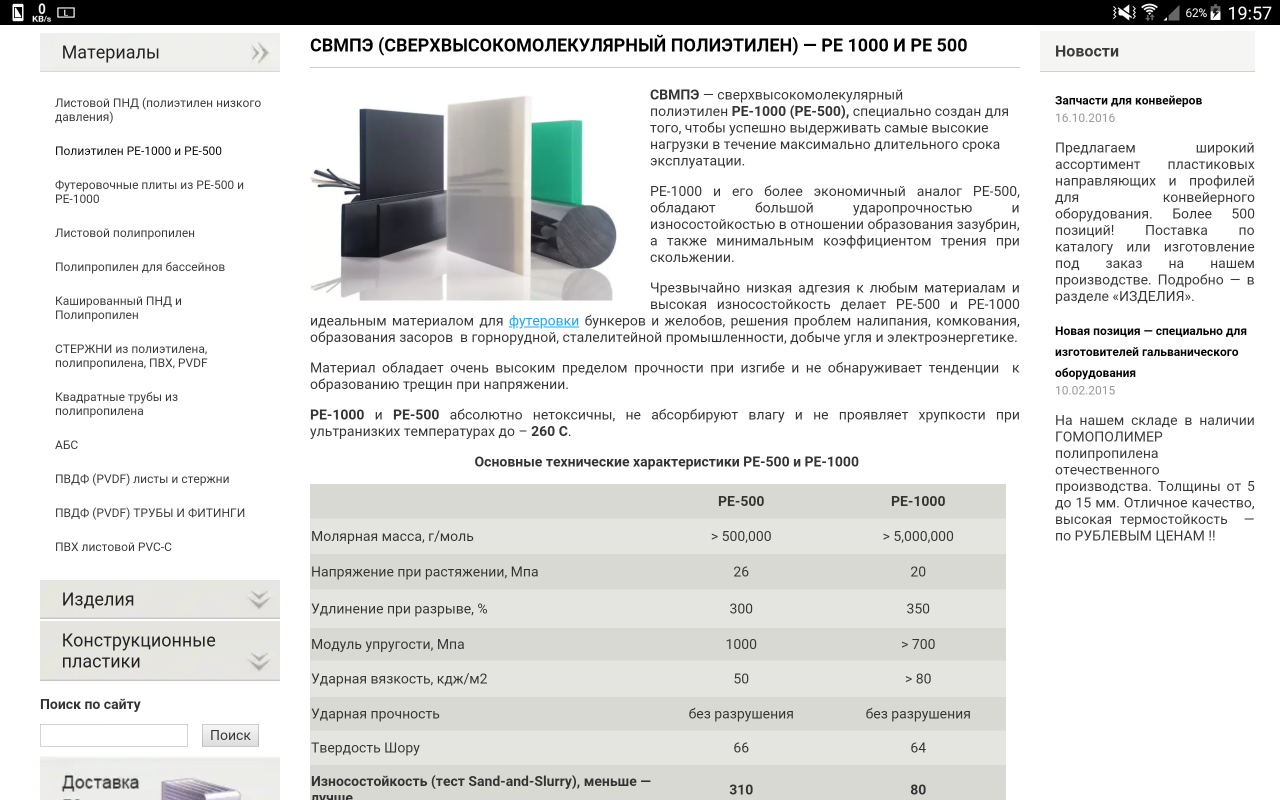

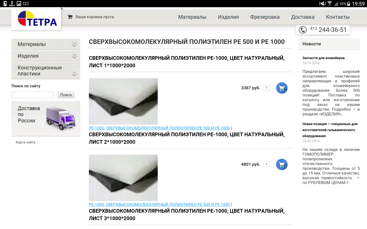

ПНД - это фуфло, царапается моментально.
А вот по этой хрени можно на коньках как по льду. Им и лодки подшивают. 149975149976
Я на своей хочу морду, что на берег вылазит, двоечкой подшить чтобы металл не тёрся.

...А вот по этой хрени можно на коньках как по льду....
Это тоже ПНД, одна из его разновидностей, об этом и речь шла, посмотри по ссылке на росомах их "сверхмолекулой" и подшивают, ПНД обобщённое\упрощённое название.
Просто в моём понимании ПНД - это из чего делают чёрные или белые, полупрозрачные трубы для холодной воды , оболочки для труб в ППУ изоляции и т.п. В общем мягкий материал.
