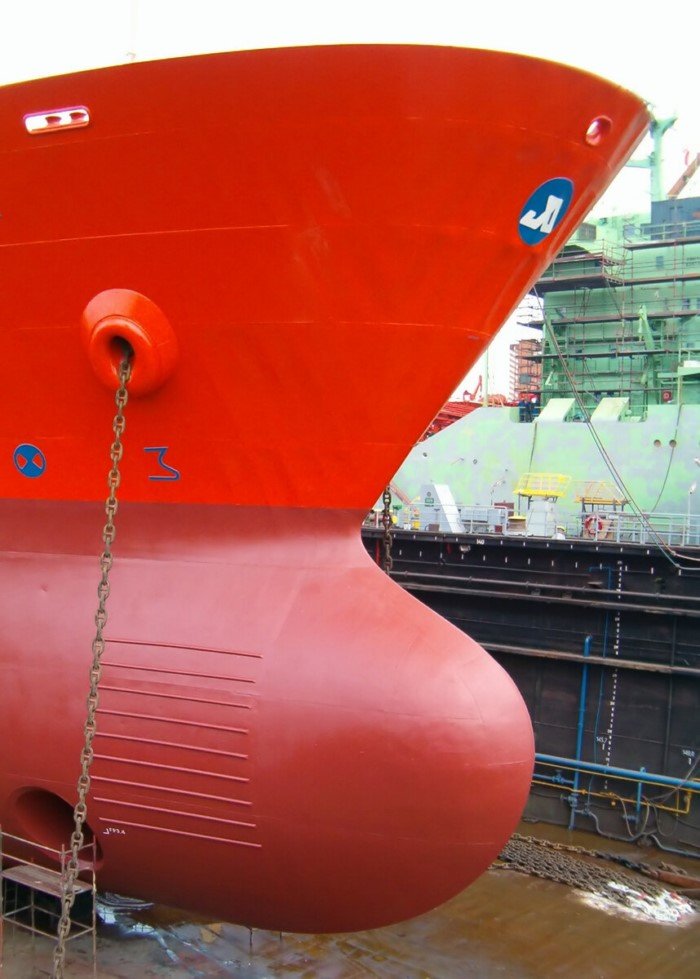

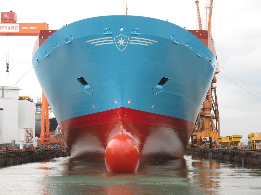

Это вроде называется бульба. Теперь у меня вопрос - можно ли ее вообще ставить на глиссирующие суда. Я не спец, но логика подсказывает, что нет.
я про то чтобы выше "глиссерной" ватерлинии.
9 783
6 596
я про то чтобы выше ватерлинии.
А что получить то хочешь? Она задумана для работы в водоизмещающем режиме. Ты собираешься на нем ходить? Теперь представь, что по какой-то причине при волнении ты потерял скорость или влетел на скорости в волну этой штукой.

она должна смягчить удар о волну. и должна быть нормально обтекаемой. чтобы не тормозить.
Ну и как ты себе это представляешь для жесткого глиссирующего корпуса?
Ты на ПВХ ходил в волну? Знаешь, как там поступают - задирают нос в волну и играют газом на румпеле, чтоб лодка занимала положение стремящееся к вертикальному и резала воду килем, т.е. поднимают баллон (в твоем случае бульбу).
