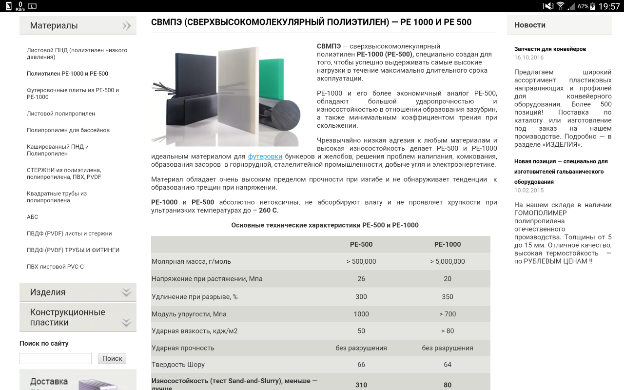

ПНД - это фуфло, царапается моментально.
А вот по этой хрени можно на коньках как по льду. Им и лодки подшивают. Посмотреть вложение 149975Посмотреть вложение 149976
Я на своей хочу морду, что на берег вылазит, двоечкой подшить чтобы металл не тёрся.
Сверхвысокомолекулярный.... Прям как такса Рогозина..
