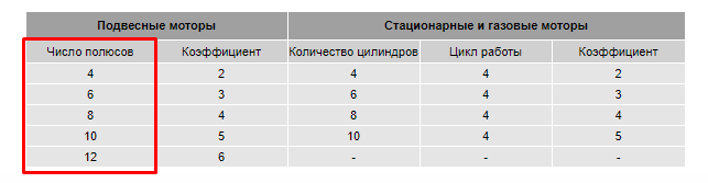

О! Нагуглил! У меня "4 полюса", только че это за хрень так и не понял...

Количество полюсов на генераторе
Тоже нагуглил, но для меня это... как-бы так выразиться, арбакадабра... Не дружу я с электричеством - +/-, фаза/ноль/земля, ну еще чуть-чуть знаний и на этом все)))

Если вкратце, то этот тахометр считает импульсы генератора. Если у генератора 4 полюса, то за один оборот будет 4 импульса. Если у генератора 6 полюсов, то за оборот будет 6 импульсов. Именно для этого нужно настроить коэффициент. Чтобы тахометр понимал, что 4 импульса = 1 обороту. Если поставить на 4 полюсной генератор коэффициент для 6 импульсов - тахометр будет врать на 1/3 в меньшую сторону (при 3000 оборотов тахометр покажет 2000. 3000 * 4 = 12000. 12000 / 6 = 2000)
