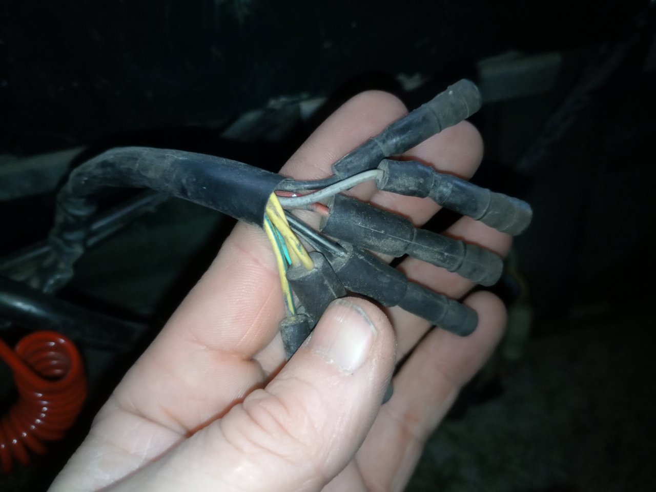

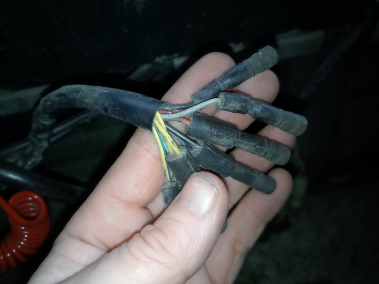

Вот, у меня еще такой "пучек" выходит с машинки:
1 886
Скачал, посмотрел - действительно серый (C120) идет на сигнал тахометра... У тебя такой есть? Если есть, то подключался к нему?
Поверь ,это у всех есть , сигнал не для куса ,я неоткрывал схему счаз(позже гляну, снега навалило ,чисчу) но там и некчему больше, но попробуй и ты ,
Эва
Реакции: Hess
1 886
У меня небыло машинки, и распиновка на фишке простая, я сам все тянул на приборку , и нетолько, добавил давление масло, и температуру двигателя :yes:

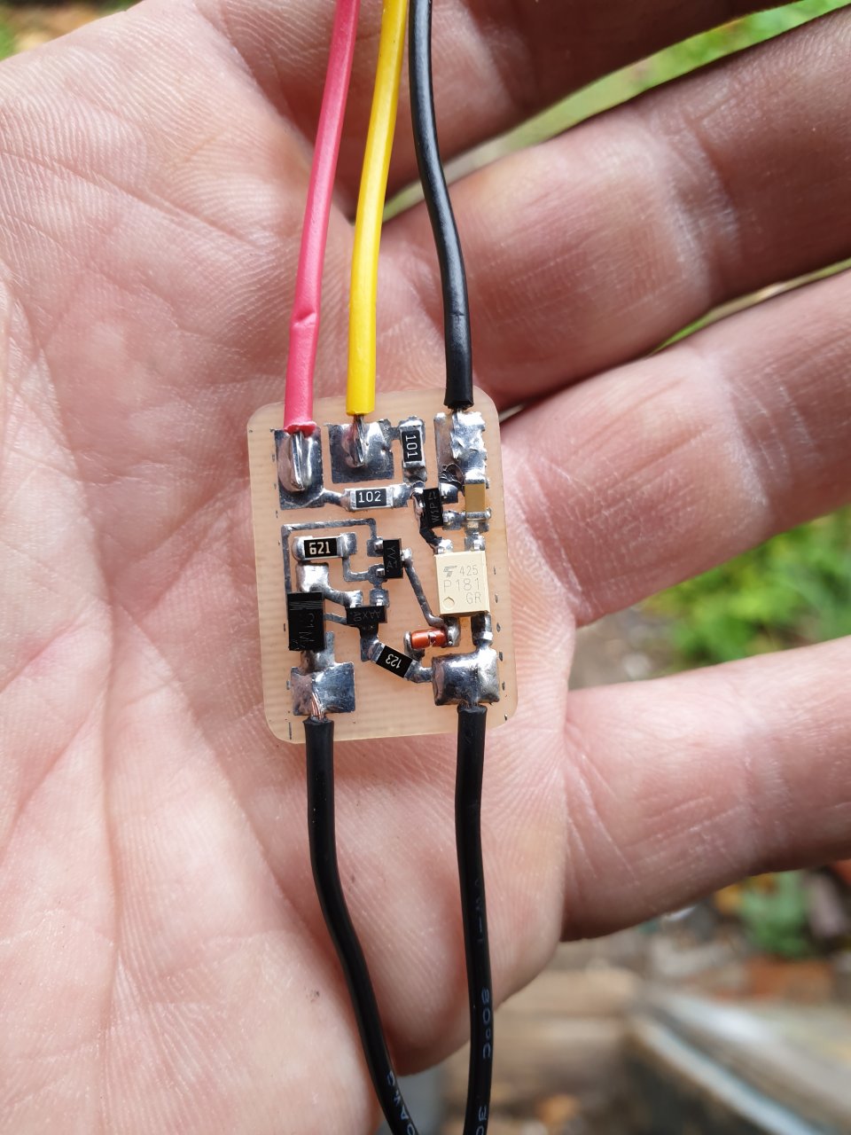

Я тоже неселен, но если заебать Василия и Танкиста, выйдет такая штуковина, для тохи:snimau shlyapu:
Нафига при не серийном производстве с SMD трахаться? Так габариты важны?

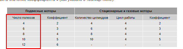

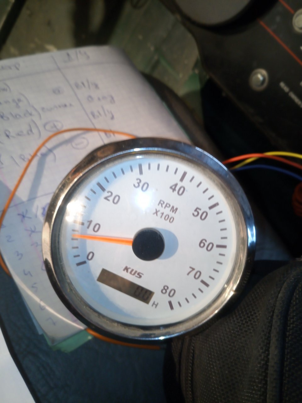

УРА!!!! ЗАРАБОТАЛО от штатной проводки!!!!! Просто провода подключил и заработало! На сколько корректно пока понять не могу - нада отстраивать коэффициент кнопкой на задней панели, и делать это думаю стоит только на прогретом моторе, соответственно на-сухую заниматься этим не хочу...
Вот фотка:

Еще не пойму что такое "Число полюсов"?
