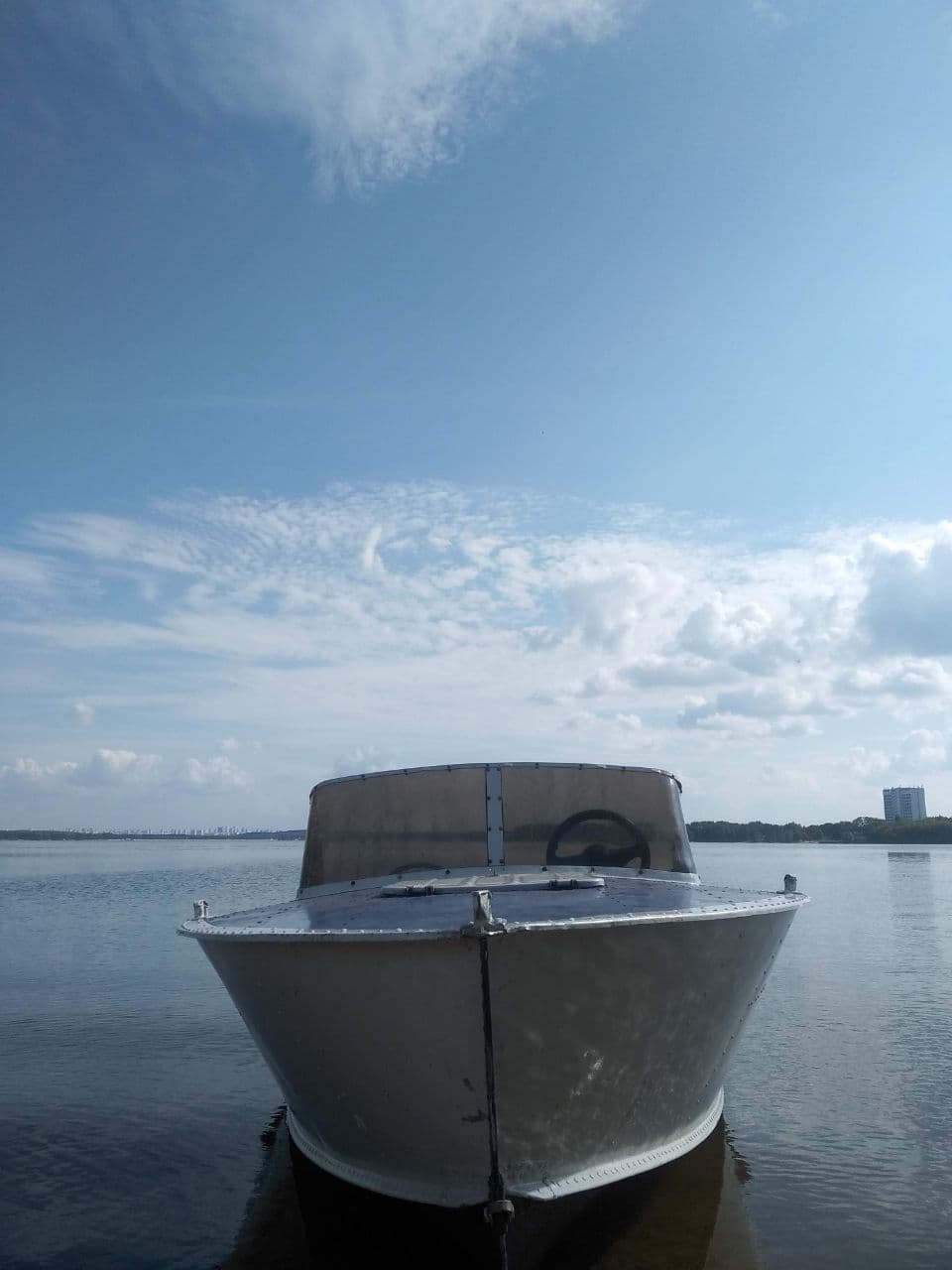

:shock:Вот это ракурс!!!!!! Прям ледокол "Ермак"!!!:good:Даже не сразу Прожика признал:oops:

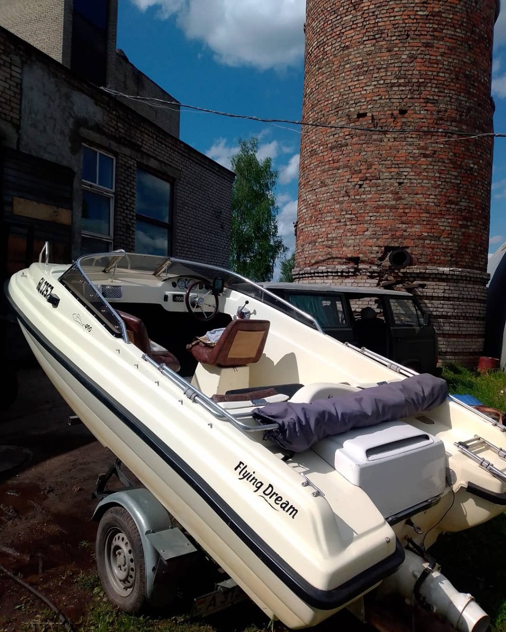

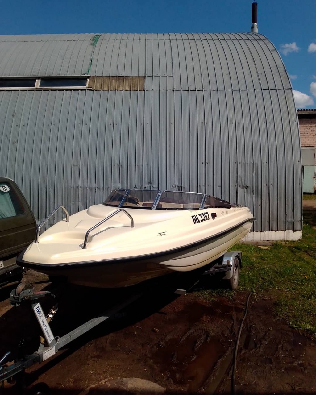

sashaquatro
18.02.2019
18
Борисов
Прогресс
30
Подготовил к сезону)

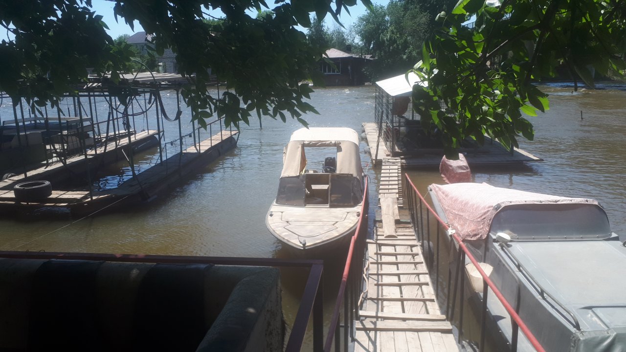

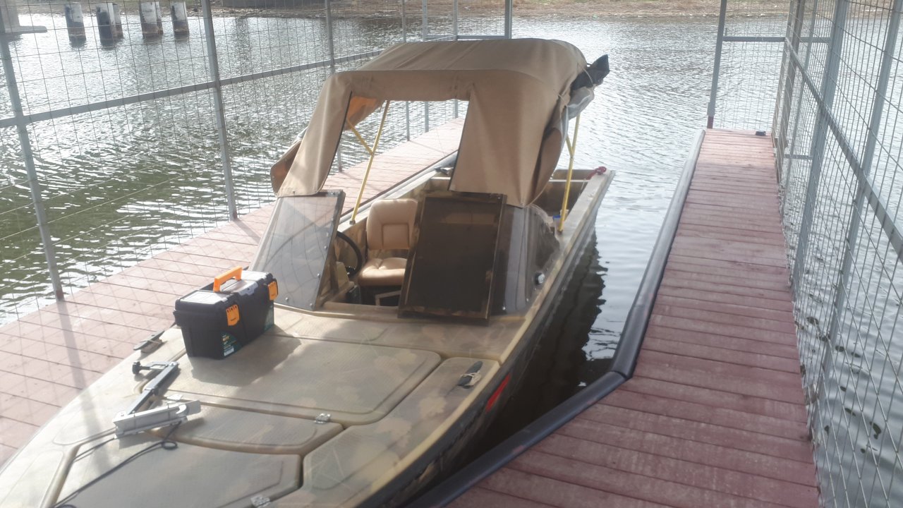

Всё было хорошо.
205954
ФАНБЕР
22.10.2019
213
105
Астрахань
Кайман 330, Каютная будара, (продана)Ривербот Дельта 57
Сузуки 30 дт Хонда бф 50а

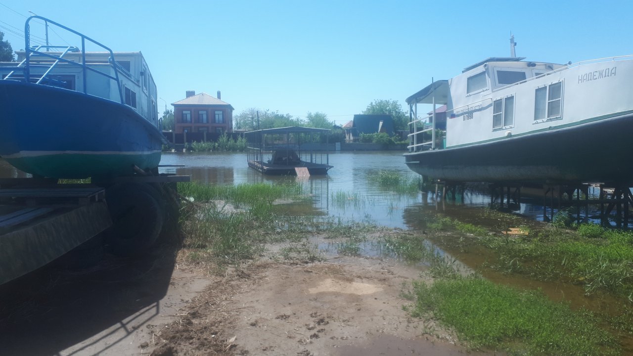

Но половодье...
205955
ФАНБЕР
22.10.2019
213
105
Астрахань
Пришлось перегнать, поближе к охране. ))

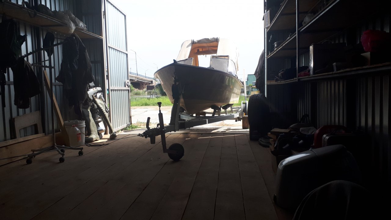

А вчера загнал в ангар, на смену мотора.
