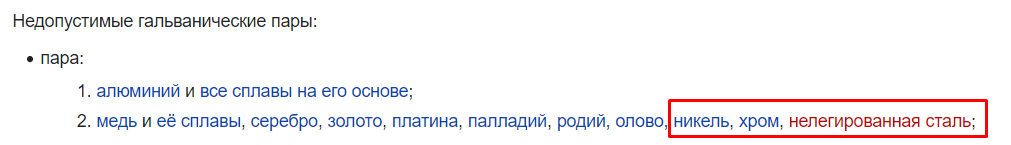

Почитал про гальванопару в вики - кажется я понял в чем причина. Там написано:
197024
В-общем, когда я мастрячил все это хозяйство, пластины брал разные - что-то от мастерка обычного строительного отрезал, а что-то от малки строительной... Сейчас занялся ремонтом лодки, буду вскрывать слани - посмотрю. Прокорродировавший участок вырежу и вварю новый кусок, от крепежа по центру решил отказаться совсем - за 10 лет он мне один раз только понадобался, и то по дурости - бензин кончился (как мы думали) и гребли мы почти три км до избушки (там литров 40 оставили), потом оказалось что нужно было просто бак наклонить, чтоб резерв (пара литров) в основную емкость перелился...

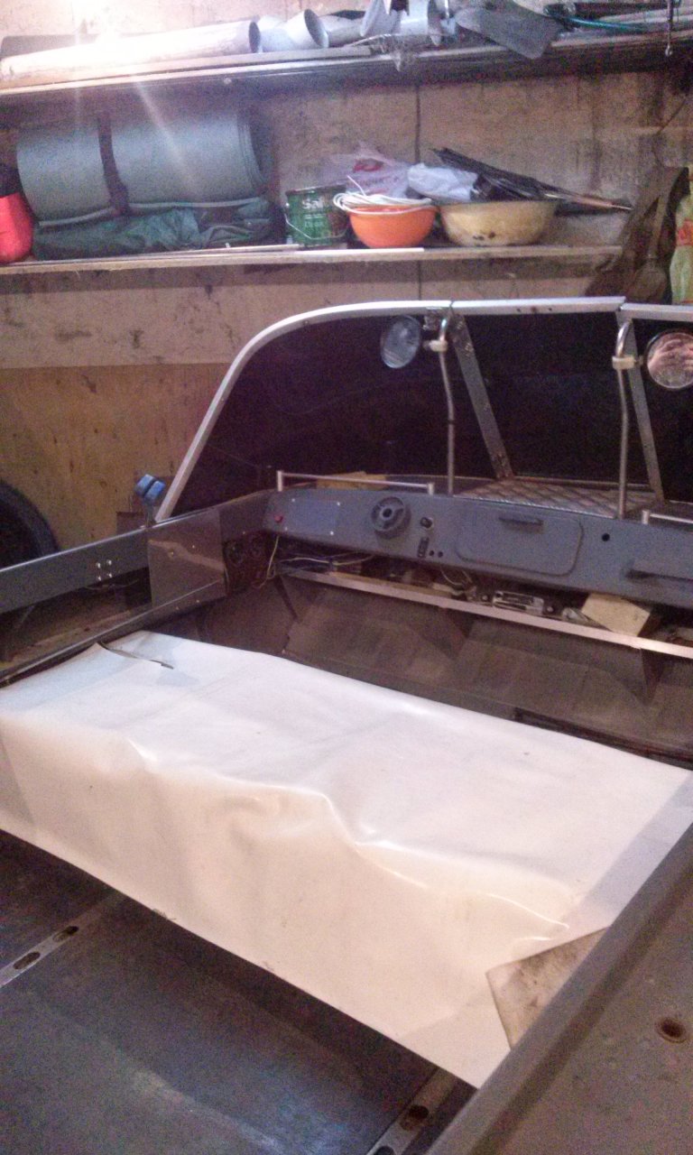

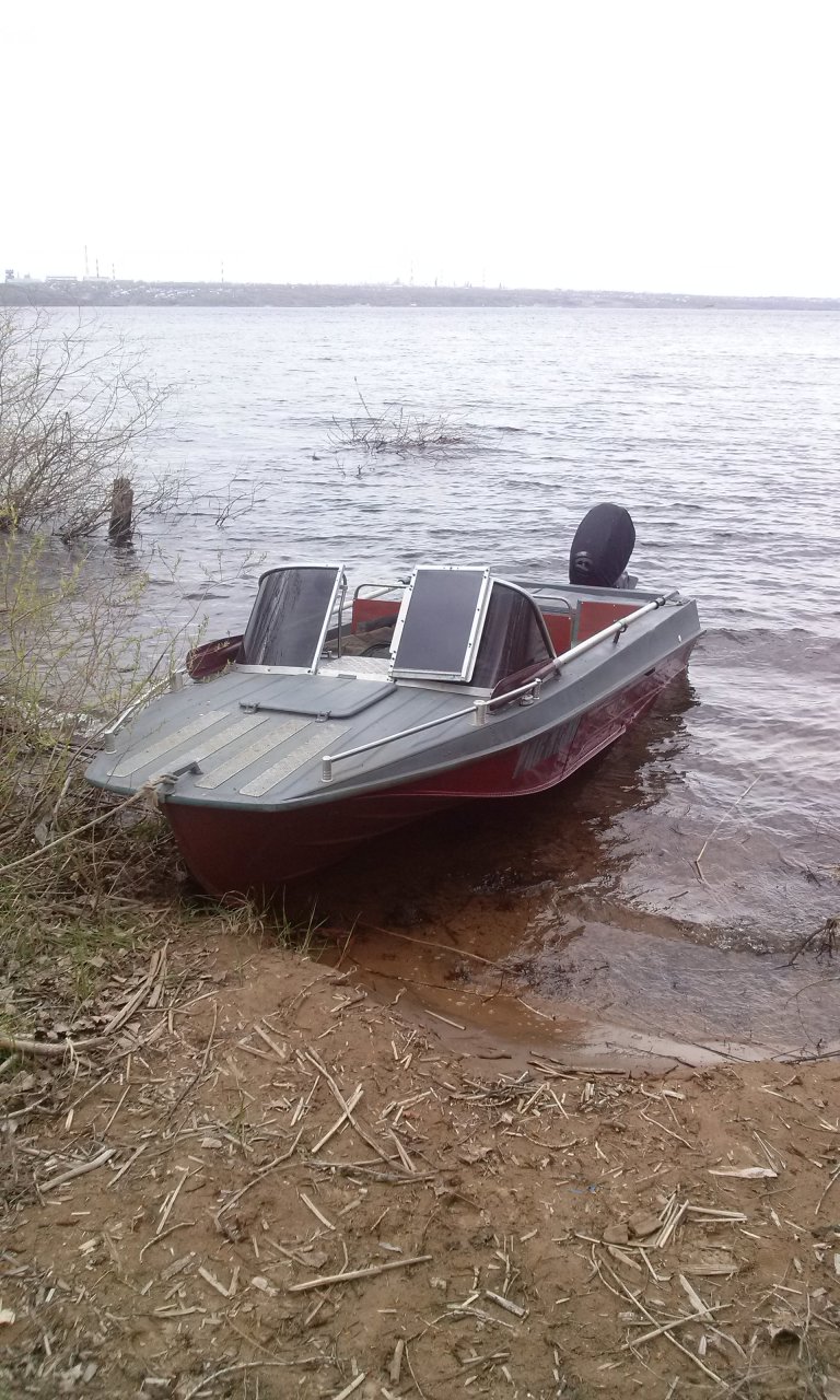

Занялся ремонтом лодки - нужно будет:
  1. Отремонтировать слани (фото было в постах выше) - не особо трудоемко и практически незатратно - материал весь есть, сварной - товарищ.
  2. Отремонтировать сидения - они у меня делались под заказ с рундуками примерно как у Докера в посте https://forum.motorka.org/threads/26074/page-6#post-528428 только целиком из алюминия и сами сидушки тоже не незаводские. После длительной эксплуатации звиздец пришел обивке, наполнителю (поролон), каркасу спинки и "поджопника" (из фанеры) и кое-что погнулось/сломалось в алюминиевой части. Вот тут я немного охренел от цен - решил обычный поролон заменить на поролон ПВВ, для ремонта (передних и заднего дивана) необходим один лист 1х2м толщиной 40мм, заказал - 4тыр. Лист ламинированной водостойкой фанеры 8мм - ценник пока не знаю, думаю в районе 1,5-2тыр. Материал на перетяжку 2 п.м. х 3тыр. = 6тыр. Еще работа по перетяжке (сам я не швея...) пока не знаю сколько. В общем насчитал примерно 13-14тыр. Если бы не задний диван, то просто заказал бы заводские и прикрутил бы к своим рундукам...
  3. Немного отремонтировать корпус - где-то есть небольшая течь - некритично, но напрягает - за трое суток на воде набирается с полведра воды, но это когда потеплеет - наберу в корпус воды полную лодку и буду искать где пропускает...

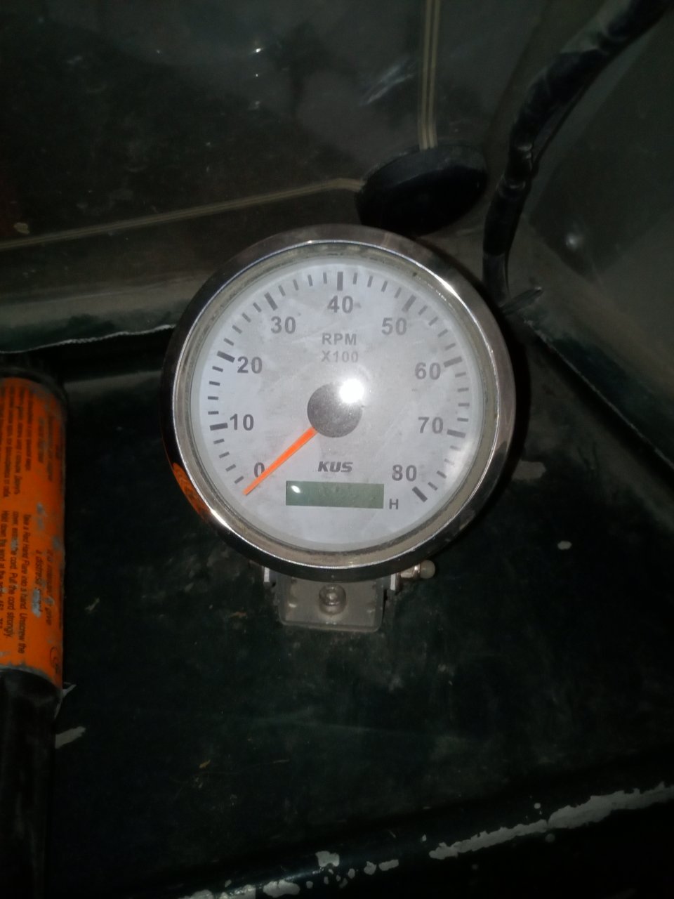

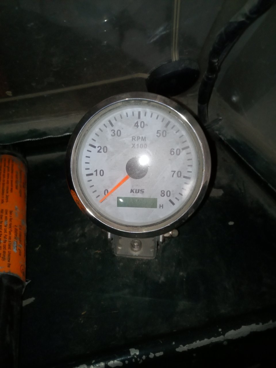

  4. Установить (подключить) наконец-то тахометр, который был куплен еще 2 года назад. Как дойдет до этого, буду просить совета как подключить его к штатной проводке Honda BF30
  5. Обновить ЛКП - 12 лет назад был покрашен автомобильной краской, уже слишком много сколов. Не хотелось бы снова обдирать все((... Может положить новое ЛКП на старый слой, предварительно сняв глянец?
  6. Заменить лобовое - за 10лет оно мало того что пожелтело, еще и потрескалось и "высохло" - стало хрупким. Вот здесь тоже прошу совета что взять - оргстекло или поликарбонат?

  1. Заменить лобовое - за 10лет оно мало того что пожелтело, еще и потрескалось и "высохло" - стало хрупким. Вот здесь тоже прошу совета что взять - оргстекло или поликарбонат?
На данный момент из чего лобовик? Я ставил оргстекло, сразу его затонировал. Лет 10 точно прошло, сохран хороший.
Думаю, оргстекло - я его не сам ставил, лодку отдавал на кое-какие переделки, заодно лобовое поменяли. Но для меня не вариант тонировать - ночью периодически приходится ходить под прожектором по навигатору по 40км., а на СШВХ топляка дохрена...

Тохометр какой?
Оргстекло конечно , если хочешь на долго, монолитный поликорбанат будешь полировать чаще, но он и дешевле

KUS кажется, ща пойду посмотрю...
Или датчик ставить , или сабирать схему Василия, у меня стоял датчик коленвала направленный на крепление магнитов, работал без отказно, но вот когда поставил вторую котушку в генератор ,перестал, собрал Василия схемку, тоже работала ,но недолго, там моя вина, не те транзисторы впаял, буду сабирать есче раз, но уже через месяц, могу и тебе если ненайдешь кто спаяет , спаять и выслать
В проводке штатной же все сигналы необходимые должны быть... Не хочу дополнительно ни чего колхозить в моторе (к мотору тянуть), хочу в штатную проводку врезаться...

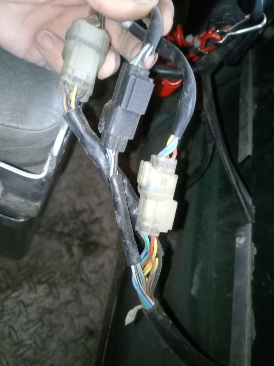

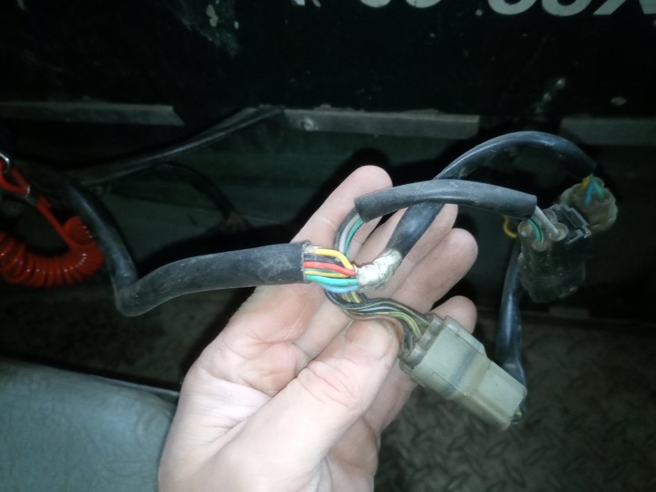

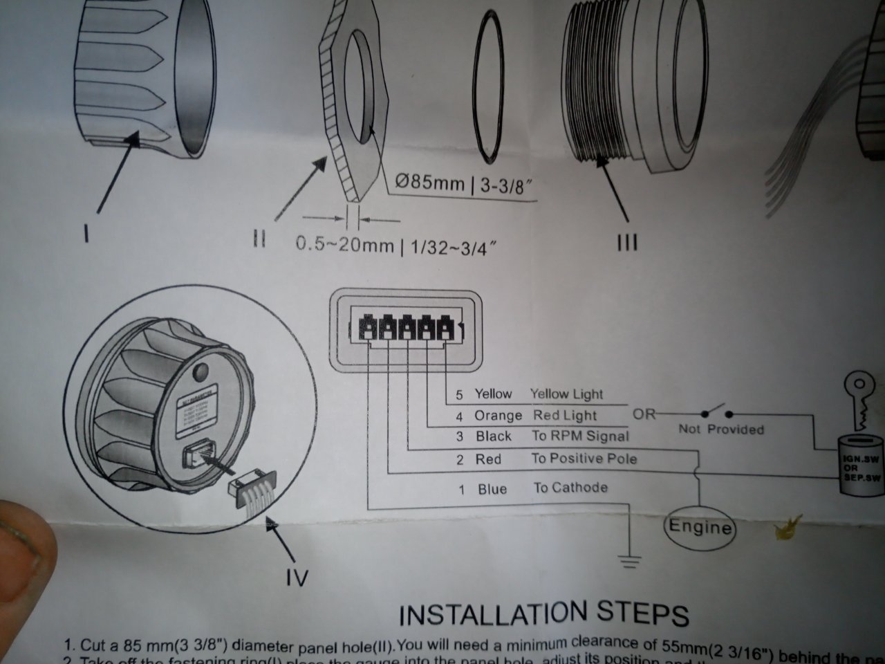

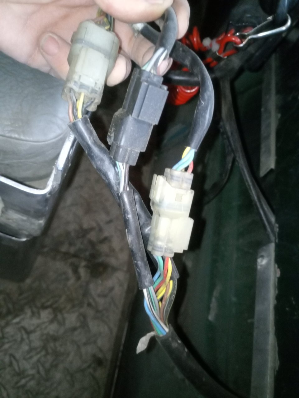

Вот мой тахометр и проводка:
1 886
Нечего резать ненадо, кус неработает с хондай, у меня у самого кус стоит
Hess
20.02.2012
2 483
1 050
С
1 886
Бля, как так-то? у него же по-любому должен быть сигнальный провод в косе...
Проблема в хонде , сигнал нетот, там даже где то тема есть, Танкист создавал
