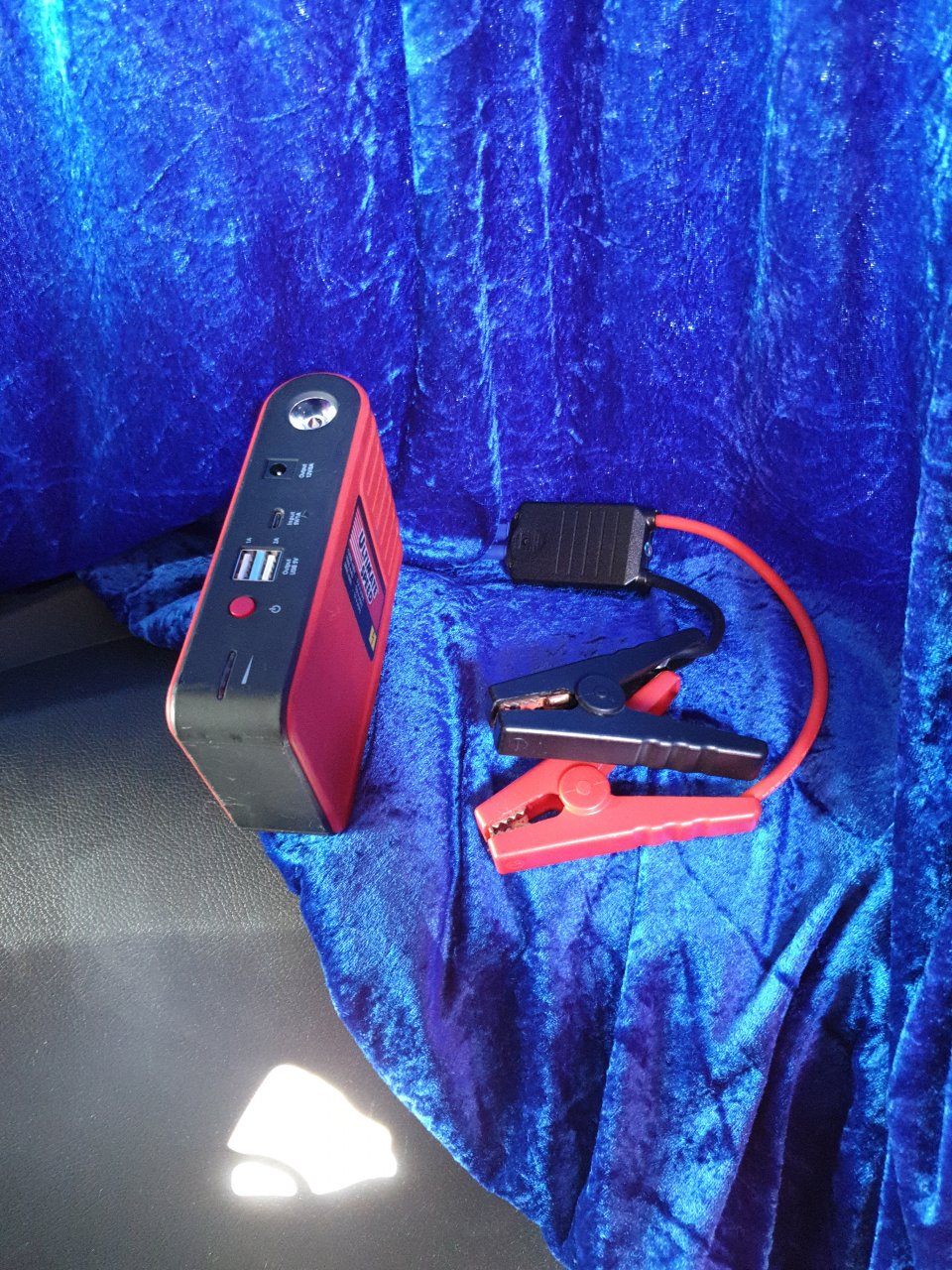

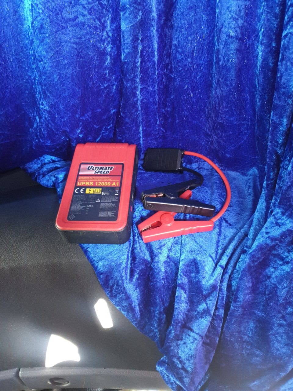

1 880
На три заводки с севшими аккумами хватает, потом зарежать , додж рам v8 на легке,
