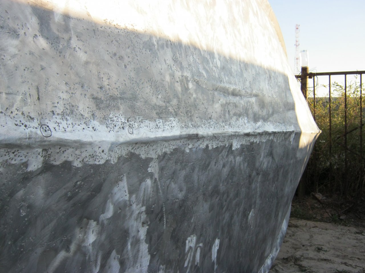

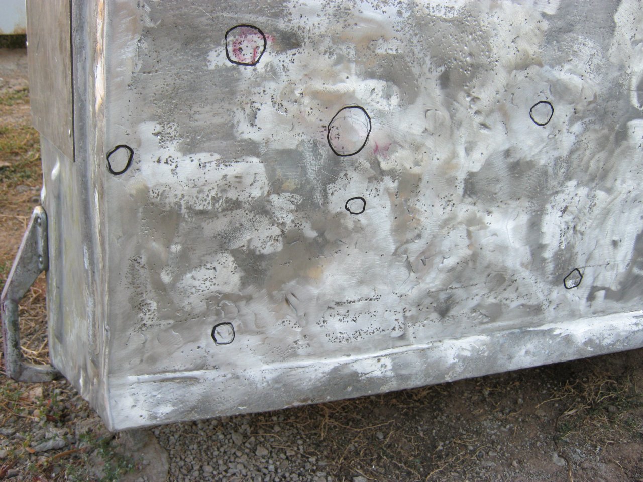

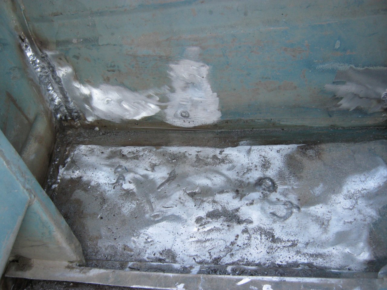

Вот что получилось после зачистки

Самая большая вмятина 1.5 см. Планирую греть строительным феном и потихонечку выстукивать.

Все Крымы такие , не расстраивайся , это их конструктивный недостаток, метал мягкий АМГ это не Д16Т, правь и усиляй добавочными стрингерами , их явно в не хватает . Про косынки не забудь . Под моторные болты ввари толстостенную 3 - 4 мм трубку.

Спасибо Олег! Усилить только в кормовой части? Трубки сейчас варить не получится, двигатель навешен. Позже фото всего транца выложу, может ещё чего посоветуете.

Думаю,что феном греть устанешь на корточках сидеть пока прогреешь.Тут помощнее что то надо!Площадь большая.

Хотя бы в кормовой , себе любимому можно и все днище , ровнее оно будет , и рвать его меньше будет в последствии . На киль уголок наложи снаружи.

Сначала без молотка. Нагреть, охладить ... и так несколько раз. Греть всю вмятину с заходом на ровный участок. Лучше использовать газовый баллончик с насадкой. Производительности фена тут мало, имхо. Если не поможет, дальше использовать домкрат, но тянуть снова на горячую, т.е порядка 300 С. Это АМГ. Молотком всегда успеешь. Он растягивает металл, а это потенциальный хлопун.

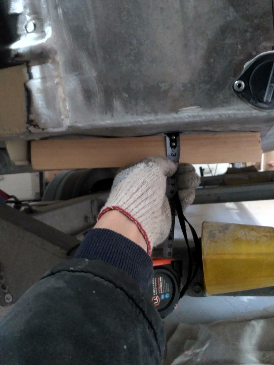

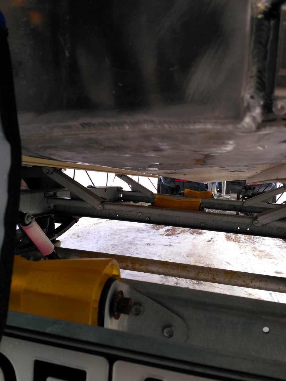

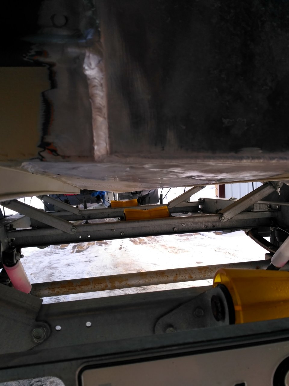

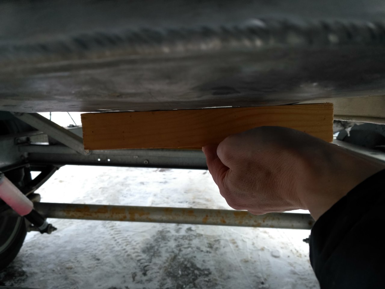

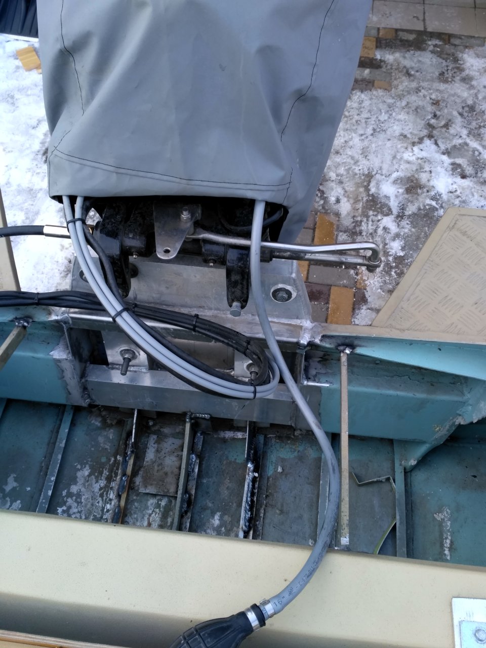

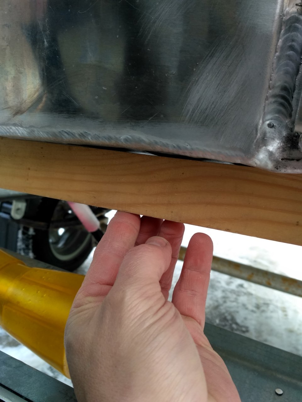

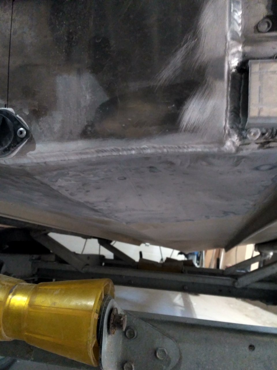

Всем доброго дня!!! " Во первых строках моего письма" прежде чем приступить к отчёту о проделанной работе за выходные, хочу поблагодарить всех участников темы!! Советы всех ( без исключения) участников были взяты на вооружение и применены. Начал с зачистки участка. Было выявлено 3 слоя краски. Между первым и днищем что то вроде окиси( черный налет на днище). Днище ранее было шпаклевано и во множестве вмятин разного размера от точки и до большого хлопуна. Стрингеры в кормовой части были все выверну в разных плоскостях и очень хлипкие ( на мой взгляд). Стрингеры идущие по корпусу и корме разделены перегородкой (может поэтому днище в кормовой части так и мнет?). Начал работу с нагрева феном ( но как было сказано) оказалось не эффективно. Далее приступил к следующим инструкциям. Греть начал газовой горелкой и охлаждать компрессором, ничего не дало, может из за того что в гараже было холодно. Потом, на больших вмятинах применял дормкрат, на небольших и маленьких, резиновый молоток, киянку и кучу девевянных палок разного диаметра и толщины и тюкал два дня. Стрингеры прямил газовым ключом. До меня днище правили наверно не один раз. Местами металл был потянут, где-то я перестарался. Вернуть пузырь обратно во внутрь гораздо сложнее было чем выстучать из нутри. При выдавливании домкратом, как аккуратно не старался, но две волны побежали, убрать полностью которые не получилось. Некоторые выпуклости выровнять тоже не удалось. Похоже когда меняли транец, металл сильно повело. Далее усилили стрингеры, приварили уголки и ещё немного "тюк-тбюк" и вот что получилось ( получилось не так как хотелось, буду дорабатывать ).

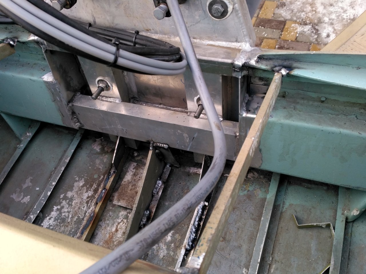

Фото усиления
147055
147056
avtotrade
25.10.2018
135
Тамбов
Mercury 25 4т
Хочется услышать Ваше мнение. Что не так и что ещё нужно сделать. Спасибо!
нормально у тебя все получилось.... ты че от не кого хочешь новое дно.Ты не видил еще совсем плачевные варианты...
