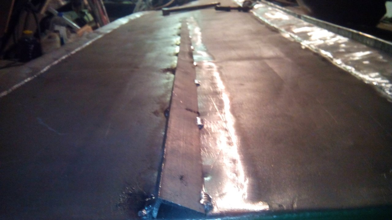

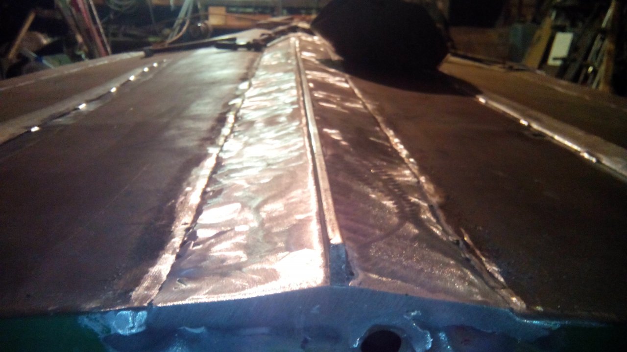

Доброго всем вечера! В очередной раз требуется совет, можно ли что-то сделать или .......... приговор моему КРЫМу(. Залил я лодку водой в кормовой части что бы испытать помпу и днище на течь ( после выстукиваний) ( побелкой мазал, керосин лил, все было ок!). В результате обнаружил в одном месте капли воды левее от места выстукиваний, решил заварить. Варили часов 8 в итоге где не было видно и дырки, образовалась латка в диаметре примерно 15 см. Течь происходит по шву. Попробовали в разных местах зачистить металл и обнаружили раковины после зачистки, при контакте со сваркой (аргон), тут же образуется дырка и далее история повторяется- лопается по шву!!! Что скажут специалисты либо флюс спользовался не тот, или усталость металла? Можно ли что то сделать? Спасибо!!!

в первую очередь ищи норм. аргонщика на будущее все что сварное не стучат а вытягивают

Если в остальном всё хорошо,то реанимировать можно.Зачищай дальше по днищу,до того места где кончатся "раковины".Вырезай от борта до борта и вваривай новый кусок днища.Постучись в личку к "Олег Самара" Он подскажет как технологичнее это сделать.Эти раковины электрохимическая коррозия и лечить её без полезно.Только методом удаления.

Изнутри зачищал- раковины. А при сварке металл пузырится. Спасибо!

Почитай тему "Адмирала" Крым-м и началось в колхозе утро"Думаю тебе будет познавательно и полезно.

Классно получилось! Сергей, сам варил? На мой Крым прихватками приварили уголок на днище и все пошло небольшой волной.
