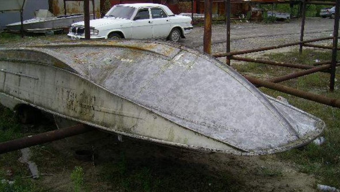

Попробовать аккуратно домкратом выдавить, а там как.... ?
Лодку перевернуть и сделать полные фото днища получится или проблематично? Да и остальные части лодки бы посмотреть.
Попробуй ещё "простучать" днище рукой, поищи шпатлёванные места, есть ещё где то или это всё.
Всю картину бы увидеть, а не фрагментами, тогда и решать что то.
Чем чревато такое днище?
Не пойдёт нормально лодка с таким днищем, будет ощущение, что её за жоп. транец кто то держит :cool:
Да носом скорее всего рыть будет.

Если тельфером или на подъёмнике приподнять и сфоткать. Простукивал, дальше шпатлевки вроде бы нет. Не ровное днище только в комовой части, дальше все ровно.

Для понимания масштаба бедствия шпаклю нужно удалить отсюда. Это очень толстый слой. Она все равно отвалится.

Ок . Спасибо! Отобью шпаклю и попробую выдавить, а там ..... видно будет.

Такое днище вообще реально выпрямить? Если да, сколько может стоить такая работа?

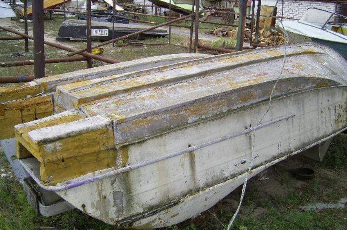

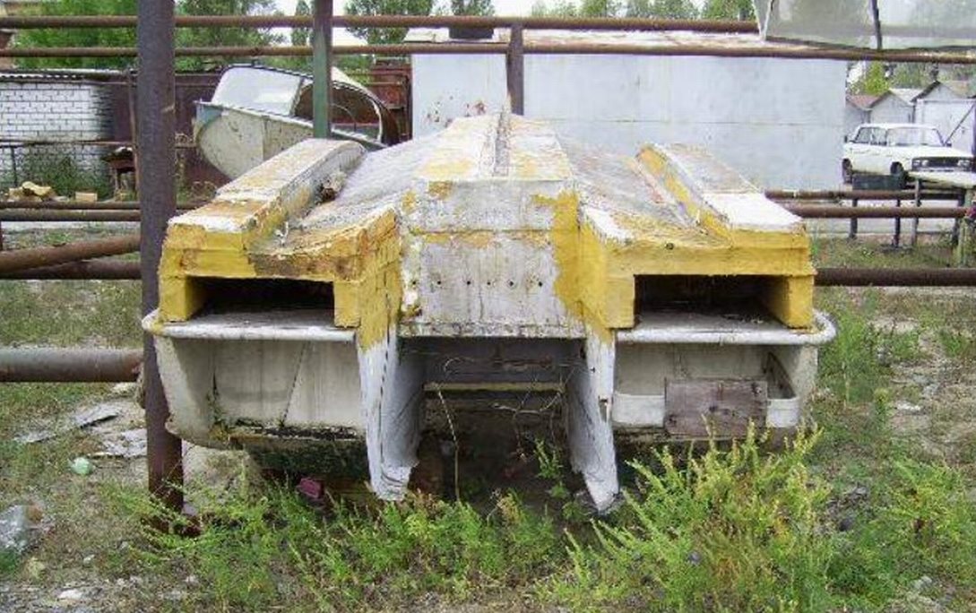

Вот как то так бы на неё посмотреть, с разных ракурсов
146581 146582 146583
и что под сланями делается, особенно где зашпатлёвано посмотри, чтоб сюрпризов не всплыло :cool:
З.Ы. Кто узнает лодку на фото?
"Я тому дам большую конфету"(с) :cool:

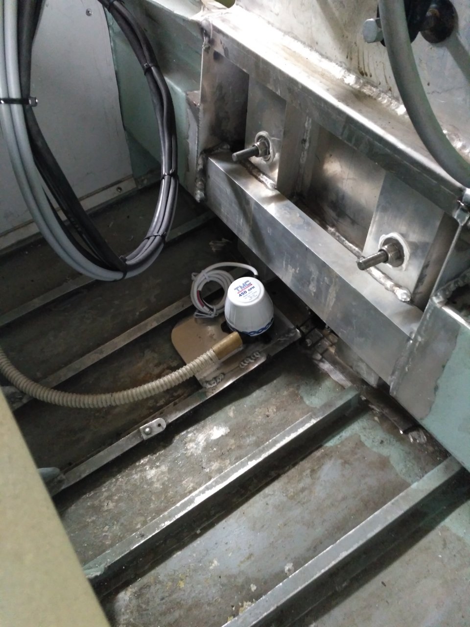

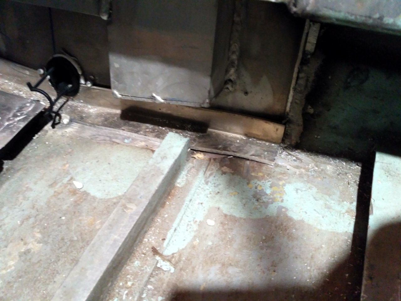

Ещё одно фото. Очень смущает уголок. При выправке оч. мешать будет, но следов сварки не видно. Может на прихватках держится?

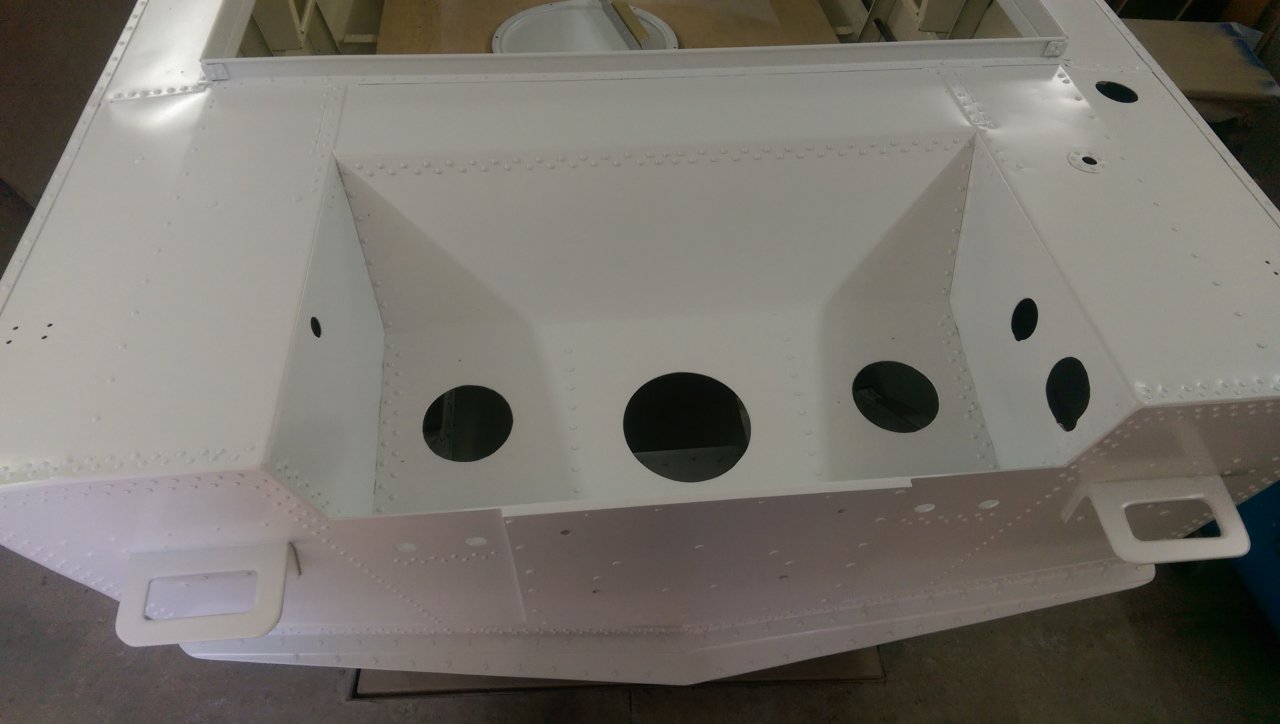

И оно все объясняет! Это "армянский люкс". Усиления транца нет как такового. Мотор тянет транец, а он выгибает днище. В голову приходит снять всю шпаклевку, пытаться выставить транец, чтоб ушел хлопун. Его придется греть и остужать компрессором. Далее смотреть, Как натянуть хлопун, приклепав его к силовому набору или как-то еще. Я не знаю, Как устроен силовой набор этой лодки. Тут нужно вопросы Докеру и Олегу Самара задавать - они профи, я любитель. Глянь ветку Прогресс. Буквально пару дней назад я там ссылки выкладывал на работы Олега по усиление танца.
Володю попрошу, чтоб прокомментировал. Меня смущает сварка - Как она себя в дальнейшем поведет.
Еще тщательно смотри весь корпус. Что-то мне подсказывает, что сюрпризы еще будут.
Для понимания, я делал так - но решение не самое лучшее, запас прочности чрезмерный. Отталкивался от материала, что был у меня.
Если интересно, про рихтовку здесь, но у тебя АМГ, и работать с ним можно только на горячую. Никаких домкаратов! Все по чуть-чуть молоточками и поддержками. Надеюсь он сам натянется После нагрева с мылом и резкого охлаждения компрессором.
Первые несколько страниц. https://forum.motorka.org/threads/22992/

В твоем случае сначала снять шпаклю, обеспечить доступ ко всему и выложить фото. Мыло класть с противоположной от нагрева стороны, потом сам разберешся.
Сейчас посмотрел твои фото с компа. Мне там вообще все не нравится, т.к. не понятно, что за что держится и как. Были бы заклепки - высверлил, разобрал, отрихтовал, добавил чего нужно и собрал по старым отверстиям, а тут сварка. Без разбора номер с рихтовкой скорее всего не пройдет. Я, например, две вмятины на днище не стал выправлять - малой кровью не вышло, а полностью разбирать корпус я не решился. Силовой набор не давал это сделать, а чрезмерные усилия никогда ни к чему хорошему не приводили. Из-за этих вмятин отказался от реданов.
Жди корифеев, но что-то мне подсказывает, что они уже видели и по своим причинам свое мнение не излагают. По моему мнению срезать этот колхоз нужно.

Объем работ очень большой, стоит задуматься стоит ли овчинка выделки, будет много сварки, метал потом поведет, тут уже слишком много нагомырено чтобы вот так безболезненно все срезать и заново наварить.

Счищай всю шпаклевку и правь днище , оно должно быть ровное , потом добавиш стрингеров , в конце концов заменить днище в задней шпации тоже не проблема . Косынок стрингеров с транцем не вижу.
Начинай и показывай , советами поможем .
