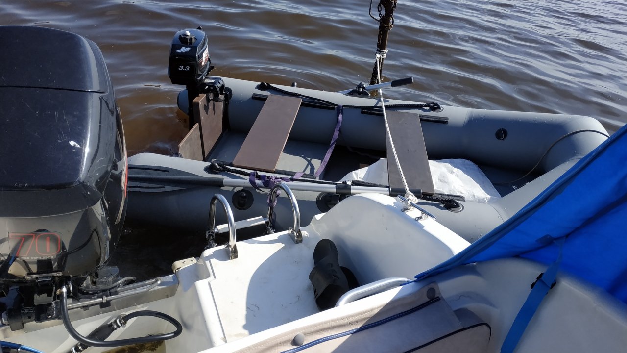

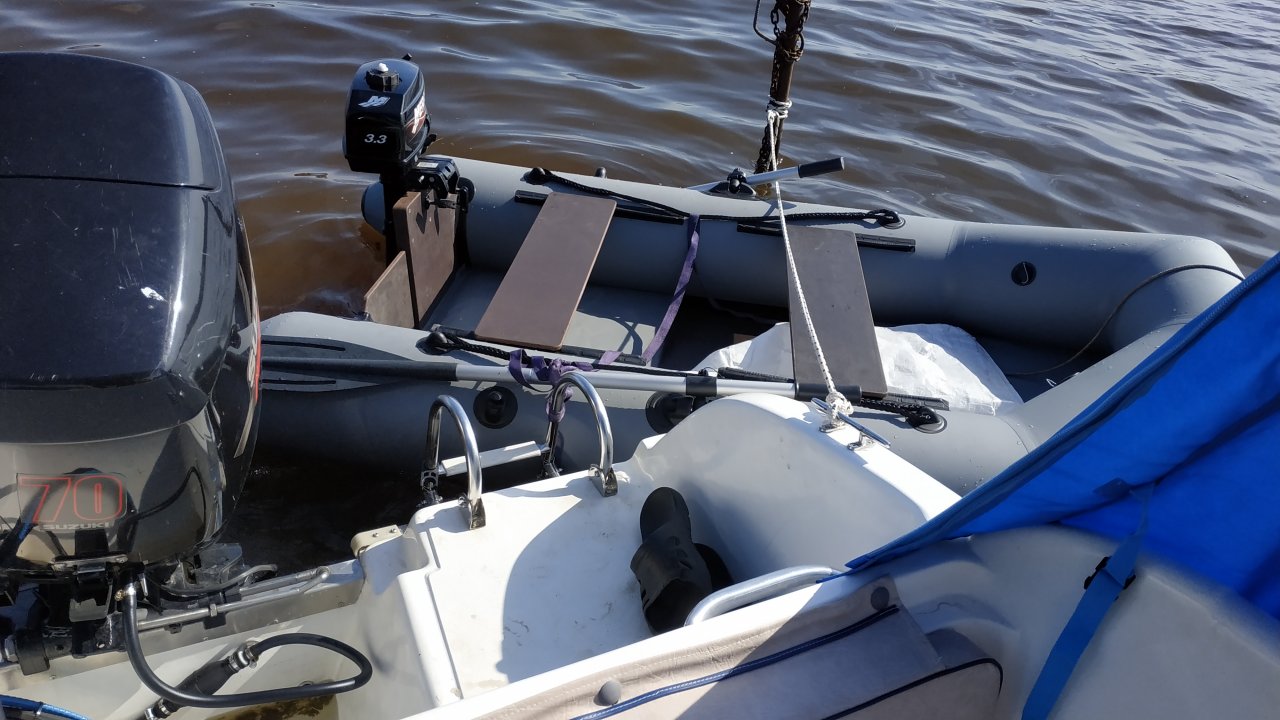

Ездил на прошлой неделе по заливу, прошел всю Неву, встал на ночлег возле Орешка. Всё время находился на борту. Приготовил ужин, переночевал. Спать в каюте очень комфортно. Утром испытал шлюпку. Лодку легко надул на борту (на электронасосе). Прошелся по Ладоге. Шлюпка Тулин 240 очень легкая, мотор поставил от докатки Меркури 3.3. На полном газу чуть не перевернулся. Поднял на борт одной рукой, также легко сдул и собрал лодчёнку. Думаю, в следующем сезоне постаить якорную лебедку. Можно будет встать на якорь и высаживаться на дикий берег на шлюпке. На следующий день прошелся по обратному пути до яхт клуба на заливе. Прошел 200 км, сжег 80 литров бензина (Сузуки 70). Разгонял лодку до 52 км ч, в основном шел на крейсерской скорости 36- 38 км ч. Порадовал ходовой тент. Можно сделать его типа бимини, а можно полностью закрыться. Биотуалет оказался очень непрактичным (зря покупал). Занимает пол каюты, и кто там будет оправляться, изрыкая миазмы?! По малому спасает любая баночка, если не хотим испачкать борт при качке, а женщинам подойдет детский горшок, и содержимое в воду. А по большим делам можно раз выйти на берег.

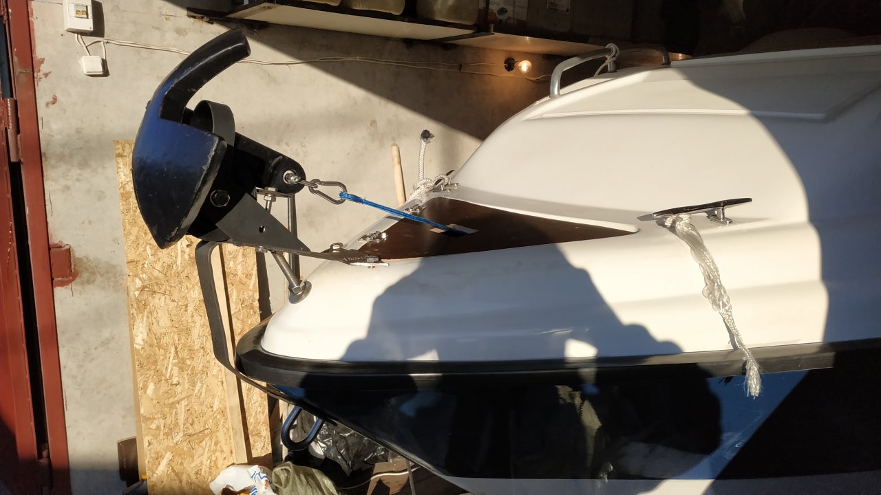

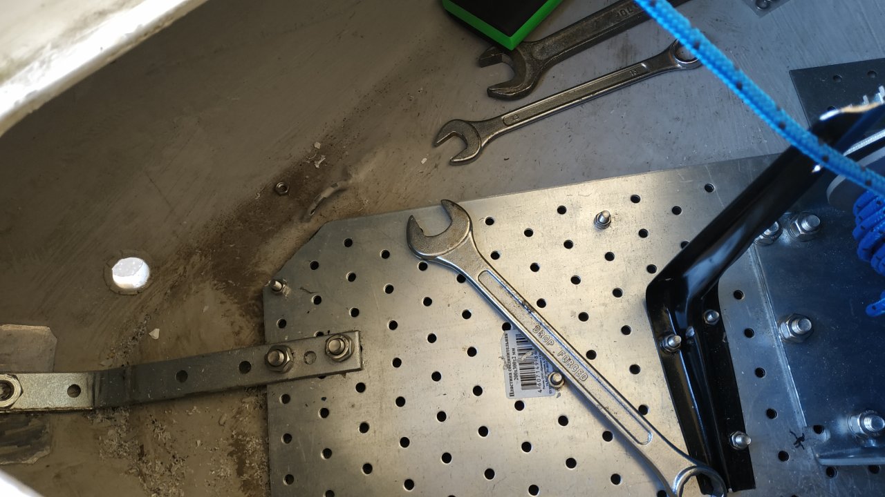

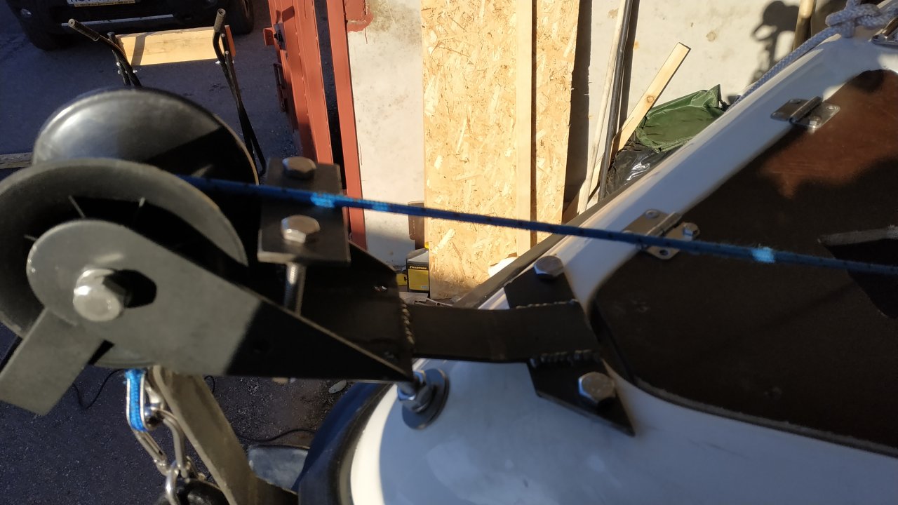

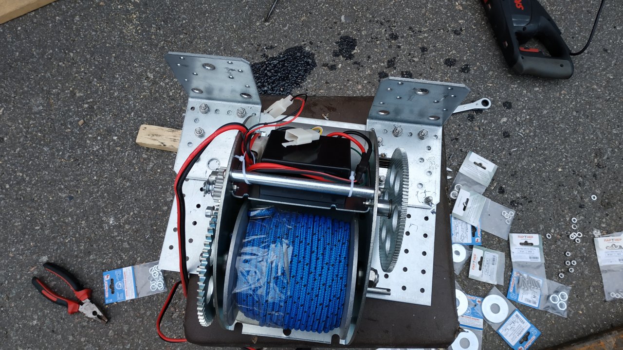

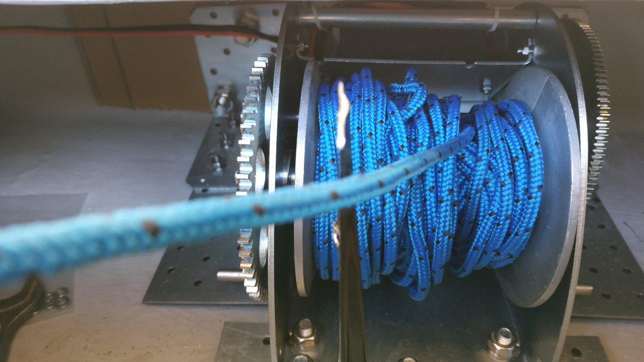

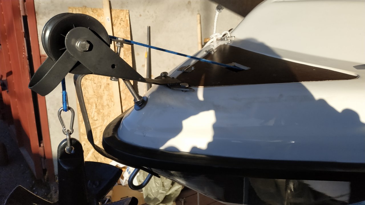

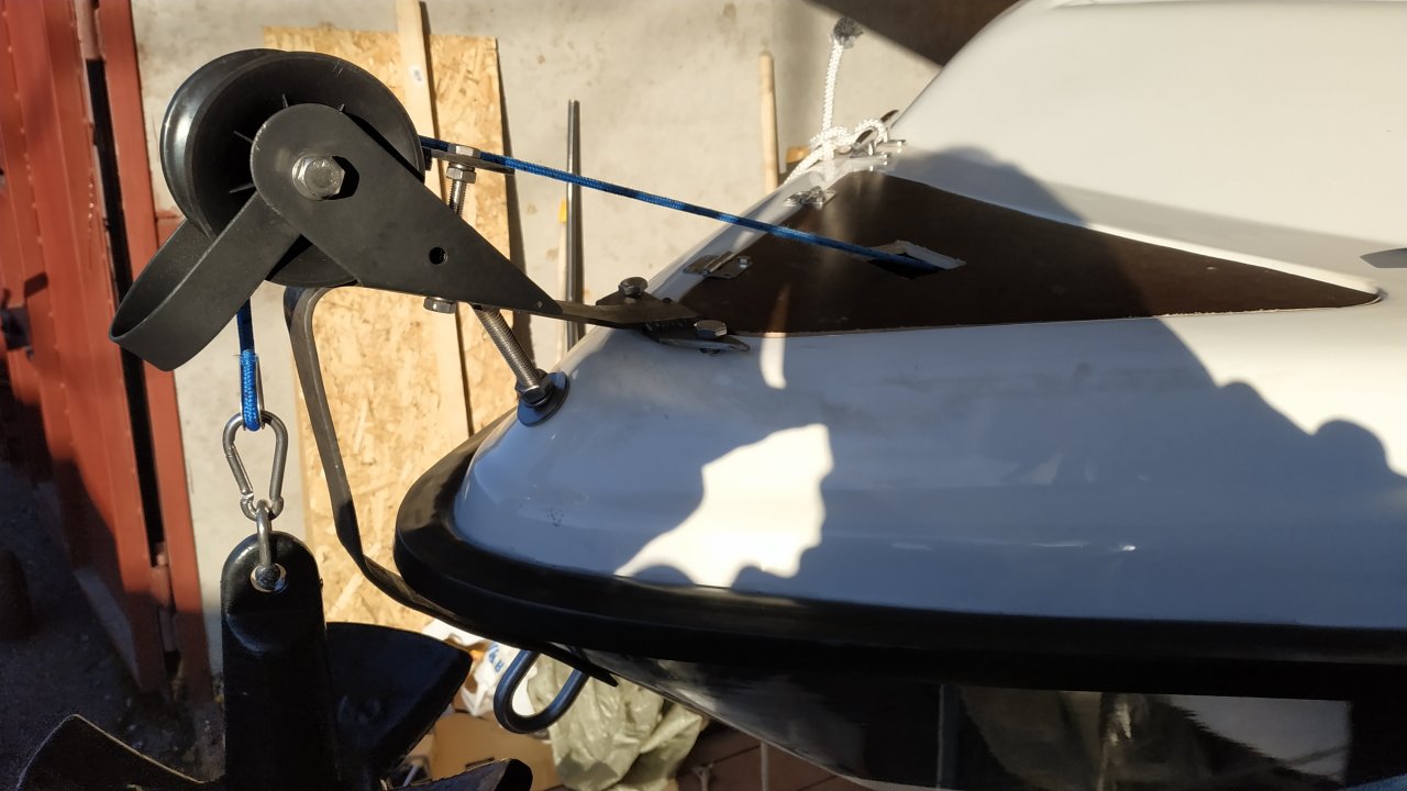

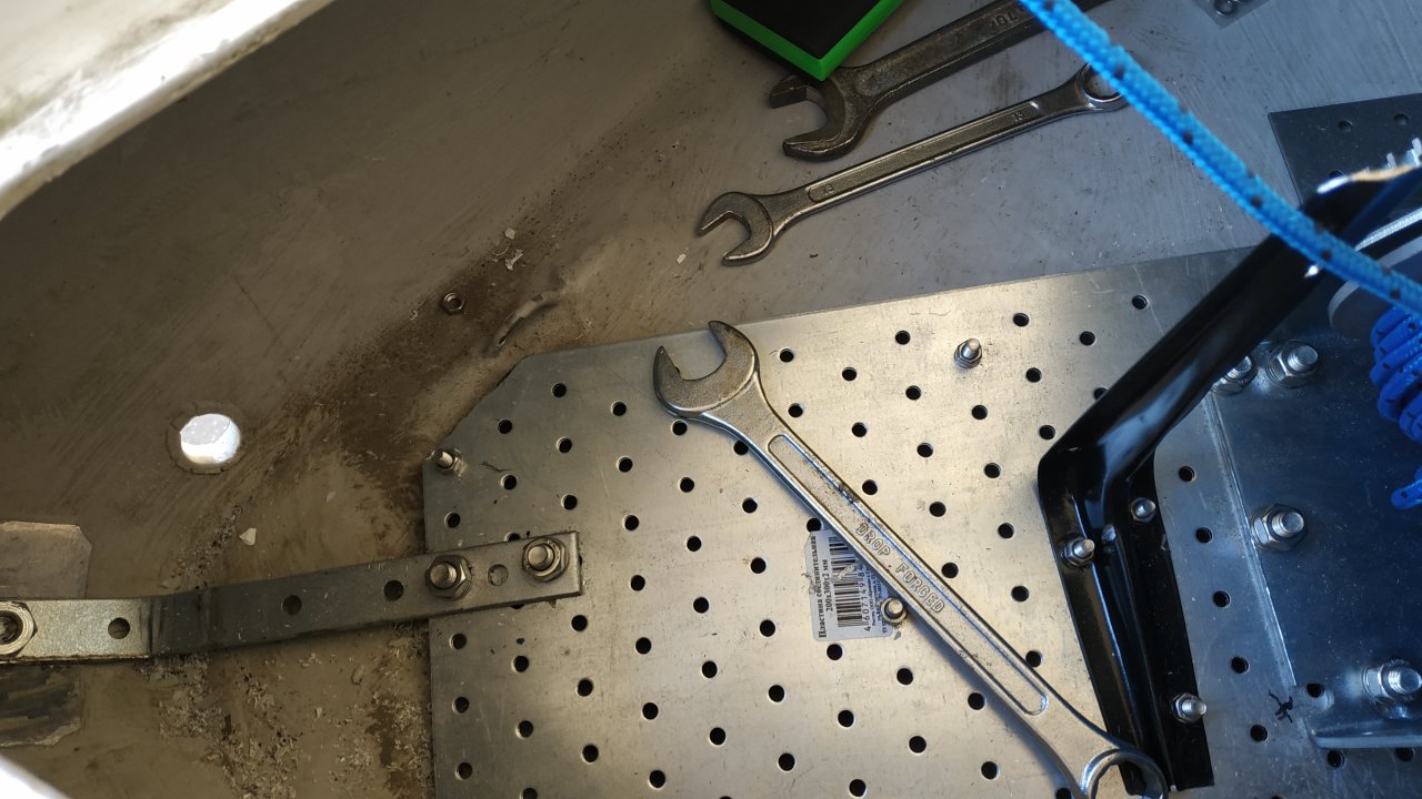

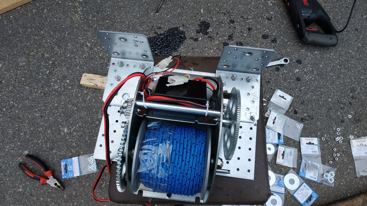

Поставил лебедку Си про 45 в якорный ящик. Пришлось снять наружный корпус. Хоть он и влазил в якорный ящик, манипулировать и что - либо сделать было невозможно. Закрепить лебедку в ящике пришлось за заднюю стенку каюты и стянуть со стороны каюты болтами., а спереди зацепить за внутрение болты крепления рыма. Все крепления сделал из стандартных уголов и пластин. Установить роульс также было проблематично. Напрямую поставить невозможно, очень мало места, к тому же сильный наклон поверхности. Купил железную полосу 4 на 40 мм, и сколхозил вот такую штуку. Дырявить оригинальную крышку якорного отсека рука не поднялась. Вырезал из бакелитовой фанеры другую крышку. Позже покрою её китайским тиком.

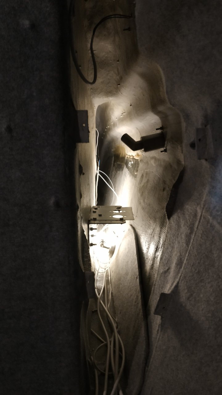

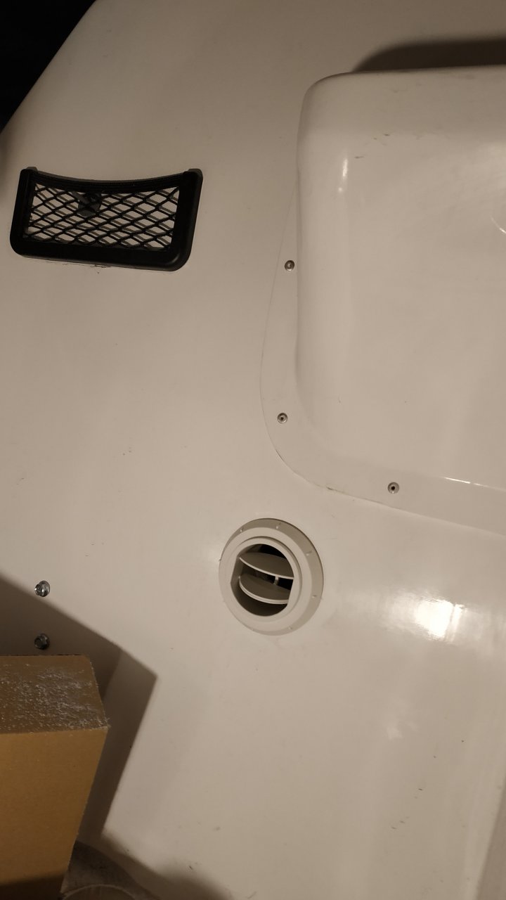

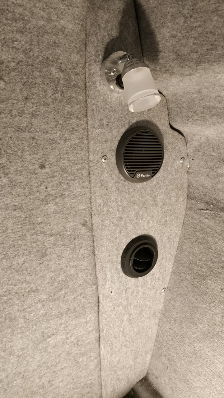

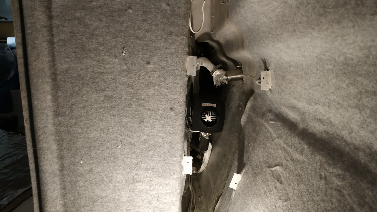

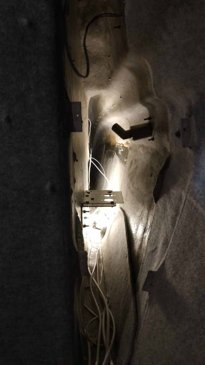

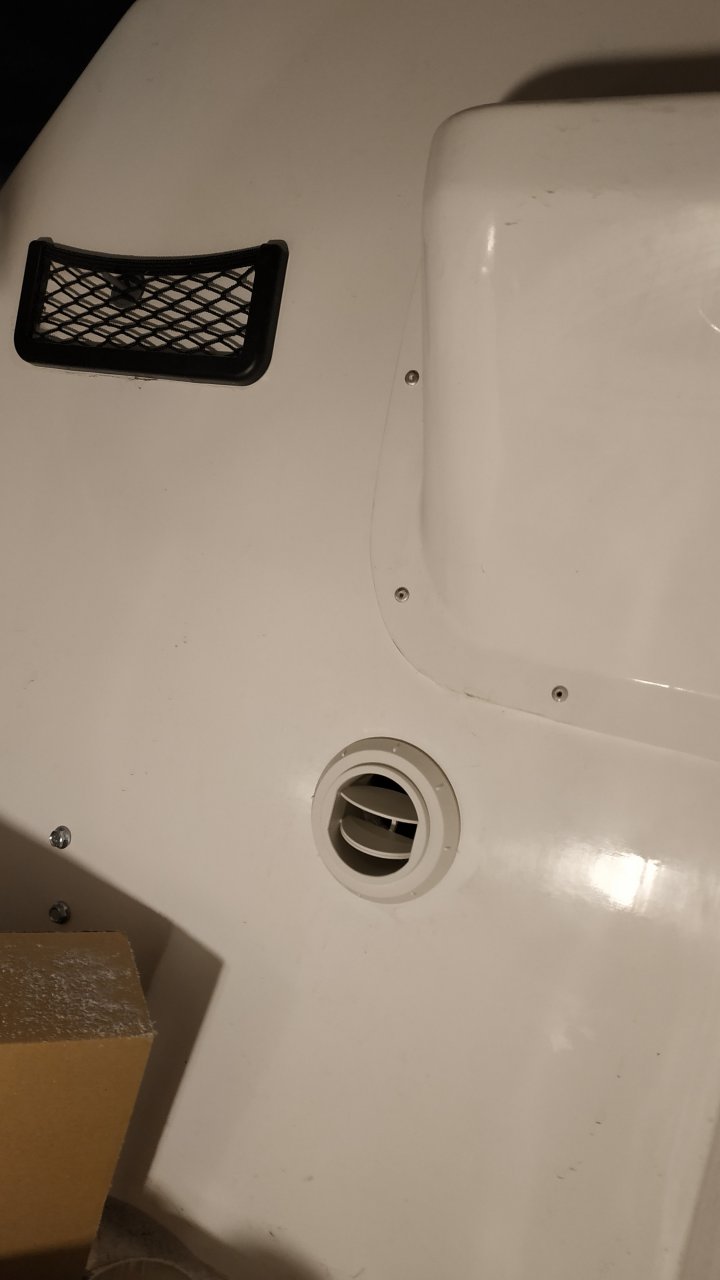

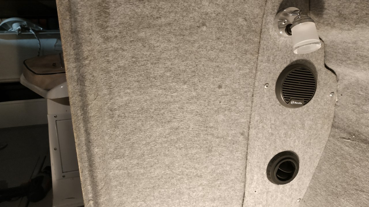

Ставлю китайский Вебасто. Хотел установить в рецес справа на блок плавучести. Однако, там куча проводов и тросов, да и подлезть туда сложно, нужно делать технологическое отверстие. Слева же стоят два аккумулятора. Ещё одно понял, дефлектор на обдув стекла поставить невозможно, ибо там вплотную под панелью приборов проходит дверь - купе. Уже решил бросить эту затею, но вдруг пришла идея установить печь в левом боковом пространстве. Да, там узко, неудобно, но все же можно. По выходу дефлекторов решил сделать просто: один направить прямо на выход из съемной левой панельки в каюте, а второй дефлектор через двойник вывести сбоку сразу ниже ступеньки для перелазования через стекло. Бачок 5 литров для соляры поставил в рецес, там же бензонасос. Провода удлинил, пульт управления будет на передней панели. Проблема была с выжиданием из Поднебесной отдельно заказанного бачка на 5 л (родной был здоровый на 10 л, занимал слишком много места) и выхлопной гофры (заказал подлиннее на 1 метр). Зараза, дорогой выхлоп через борт. За 3 тыс поставил от Бинара. Потом оказался бракованным пульт, ждал из Китая другой. Все трубки и внутреннюю стенку проложил через несгораемые утеплители. Доделать не дали морозы (в гараже отопления нет). Нужно установить дефлекторы и установить пульт на панель приборов. Но печь я всё-же запустил! Греет мощно, щёлкает и гудит как реактивный самолёт. Выхлопная труба греется сильно даже через утеплители.

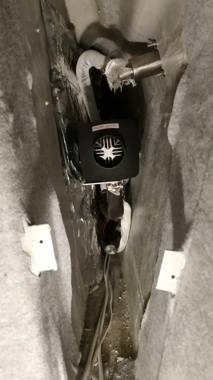

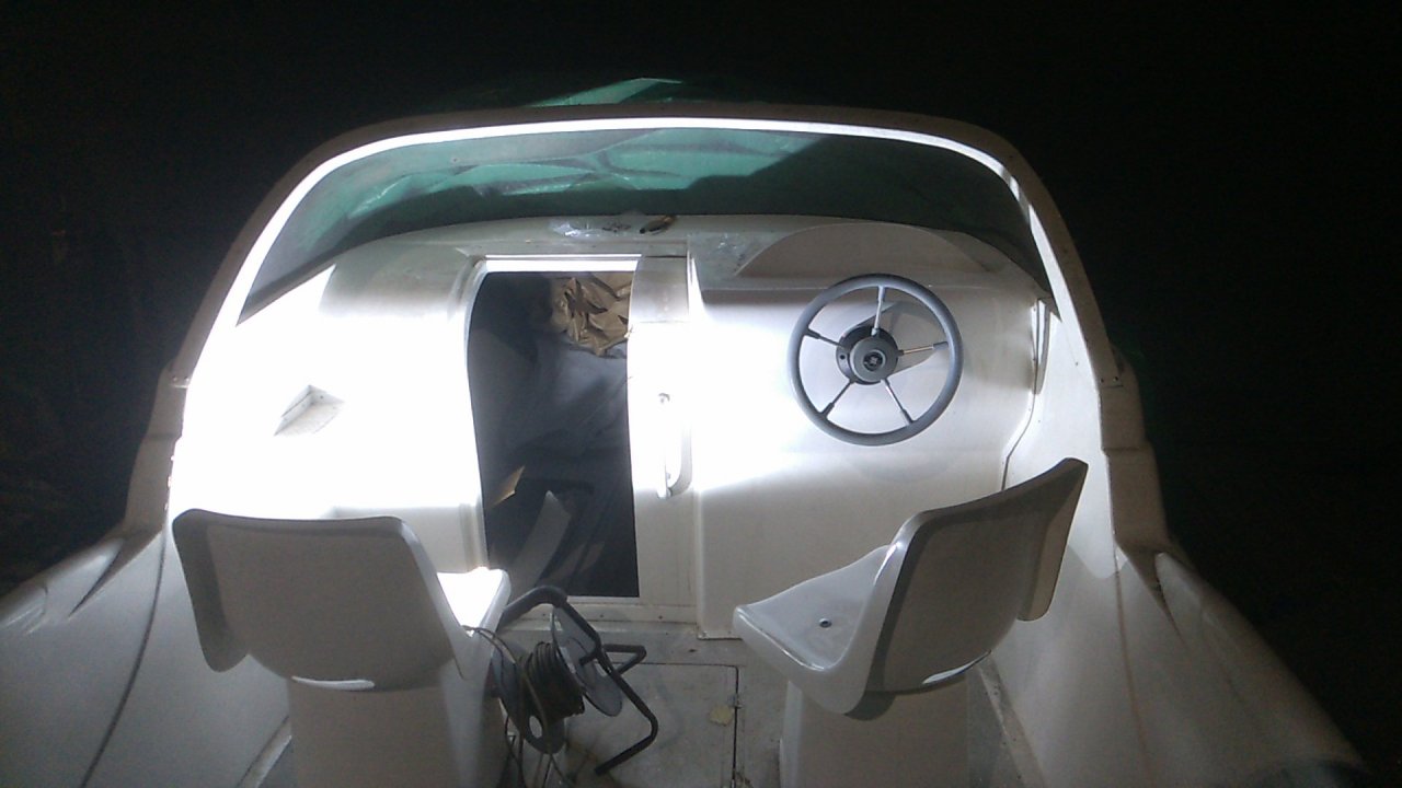

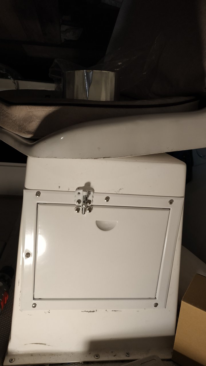

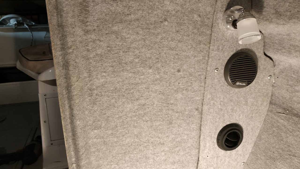

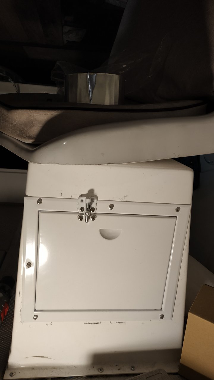

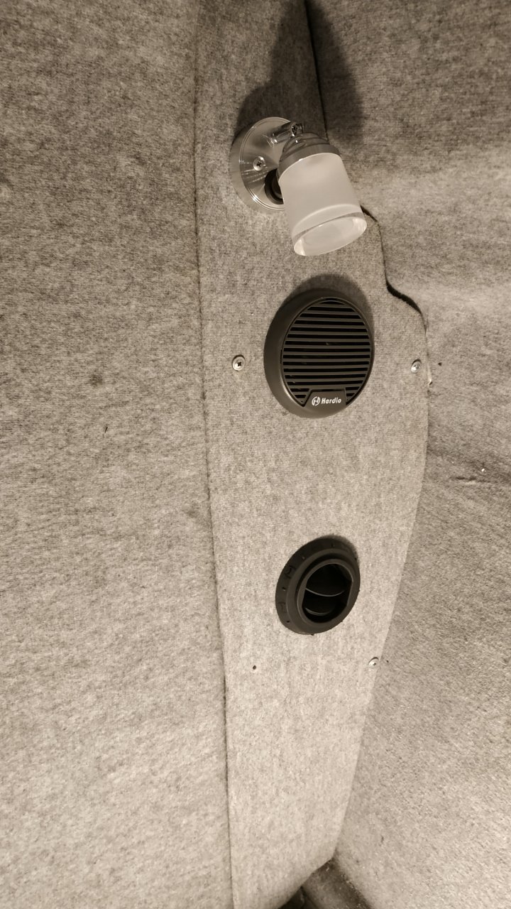

Доделал, наконец, китайское вебасто. Получилось неплохо. Запустил, жарит зверски! И ещё, тумбы под сидением переделал в рундуки, вставив сантехнические лючки. Правда, дешевый магнитик не держал, пришлось вставать щеколды.
