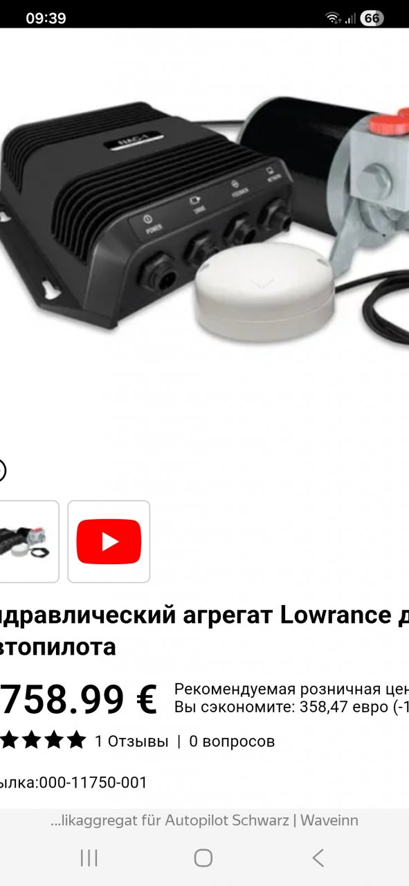

Вон лорик,комас обязателен, 1700€,но насос 870€отдельно,если бы блок собрать, почти касарь экономии

Девайс интересен когда на экране пальцем тыкнул,и пошол туда :yes:,думаю и ручное и авто режим они скоро воткнут в сеть nmea2000, тогда тема:good:

А ни как блок упровления к лорику не подключить? Чтоб круиз замутить,?насос то не дорого стоит, а весь набор,(блок,насос,компас,1700€) ,
Эта штука настолько дешевая, на сколько мы это смогли реализовать. Соответственно актуатор тоже самый дешевый. В гидроизоляции нет необходимости на наш взгляд - только смазка. Это самое слабое звено но и самое дешевое. Цена вопроса на али в районе 2х тыс рублей. Поэтому не видим смысла дорабатывать, так как не только через шток может попасть влага - это расходник, причем относительно недорогой.
По поводу лорика мы тоже думали. Нет разницы лорик это будет или фурик. Но это несколько дороже и конструктив нужно поменять. Думаю мы в сл году это реализуем.
По поводу насоса - нет проблем. Математика и силовая с насосом справиться так же, как и с актуатором, но именно этот девайс только для водоизмещающего режима. По крайней мере мы его так считали.
Да, как писал выше в стадии проработки связь по NMEA 2000 и NMEA 0183 для свежих и старых плоттеров. Это будет другое устройство. Оно будет несколько сложнее.

что там более затратного? кан-модуль за 600р?
Да. Возможно за 600, возможно несколько дороже. Разъемы для кабеля nmea тоже прибавят стоимость и возможно сильно больше, чем can модуль. Возможно нужно будет прибавить к джойстику кнопок водозащищенных. Так что будет дороже однозначно, как я и писал выше.

Спасибо за ссылку)
В итоге теоретически +600 can + 399 разъем + 422 ali доставка разъема, выходит + 1500 только за это.
Но согласен, разница в себестоимости не велика. Будем работать)
