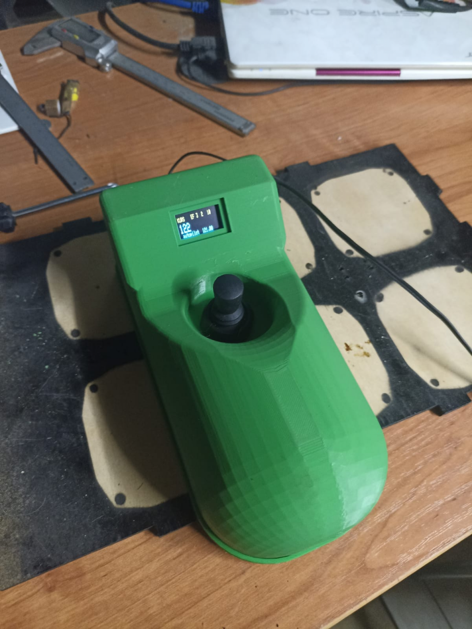

Уважаемые товарищи! В рамках развития беспилотных систем на территории Российской федерации....
Шучу конечно. Но шучу отчасти. Хочу поделиться измышлениями и плодами трудов нашей команды, причем трудов долгих, непринужденных и длясебяшных.
Как шел процесс мысли... Дело в том, что наша (на этой ветке) лодка довольно велика и тяжела. Ну относительно привычным всем казанкам и прогрессам. Соответственно она требует довольно мощного и, как следствие довольно дорогого мотора. Ну и не всегда этот мотор нужно использовать. Где-то даже прочел небезосновательную мысль о экономии моторесурса мотора. К чему это я - ну никак веслами не прогрести на нашей лодке сколь-нибудь значимое расстояние, если основной мотор по каким-то причинам откажется запуститься. Поэтому логичным было приобретение и установка маленького моторчика на всякий случай. Дважды, справедливости ради, мы этим мотором благополучно воспользовались. Первый раз, когда отказала релюшка гидроподъема мотора на опускание, второй раз, когда мы положили мотор некачественным бензином. После этого пришло понимание (ну у меня по крайней мере) не только о необходимости второго маленького моторчика для аварийных ситуаций, но и для медленного перемещения для озирания окружающих красот с чайком или кофейком, ну или просто почилить параллельно с берегом. Рыбаки говорят, что такие скорости полезны и для рыбалки. Но я не рыбак, поэтому мне сложно это комментировать - наверное полезны.
Постепенно пришла мысль и о том, что чилить было бы еще прикольнее не держась за румпель этого моторчика. Видел конструкции, которые соединяют тягами маршевый движок с докаткой и управляются общим обычным штурвалом. Конечно уже что-то, но тоже не то - хотелось вообще освободиться от руления и развалившись тратить большую часть внимания на экипаж, окружающую красоту и напитки). Постепенно мысль о авторулевом начала свою разрушительную работу. Разрушительную в плане разрушения покоя и поиска решений. Первым делом обратил внимание на румпельные автопилоты существующие на рынке. Их оказалось не много, но цена тоже кусалась (остальные еще сильно дороже). Кроме того познакомившись с отзывами о ремонтах этих устройств, пришло понимание, что такое устройство брать нужно новым, ибо б/у будет котом в мешке с неизвестным остаточным ресурсом и непредсказуемой возможностью ремонта. Ну это не наш путь, посоветовавшись с друзьями, поняли мы и решили сваять что-то свое и в нашей давней традиции дешевое. Путь оказался нелегким, каким казался изначально. Мы перечитали все ветки, которые нашли по этой теме, потратив на проектирование практически 3 года. В итоге получили первый удерживатель курса (авторулевым его пока называть пока рано), который нас хоть сколько устраивал.
Я понимаю, что эта тема касается нашей лодки косвенно, но именно эта лодка поспособствовала заняться этой темой. И прошу наше сообщество дать ответ - продолжать мне описывать эту тему или нет. Соответственно если интересно, я продолжу здесь некоторое время для обсуждения. Если нет, то удалю этот текст и открою новую ветку.

Здравствуйте ЭлМакс. Да, мы читали и о таком методе управления. Но на поверку именно на нашей лодке это оч плохо почему-то работало. Я подозреваю что это от того, что транец резервного очень сильно смещен вправо (на нашей лодке именно так получилось). Но позволю себе повториться - я хотел иногда чилить. Похоже мне теперь быстро надоедает носиться и доехав куда-то хочется откинуться на заднем диване и медленно водоизмещать, попивать холодный лимонад не прилипая к штурвалу. Конечно, пока я не наигрался лодкой, я тоже не думал о рулевом, но сейчас захотелось иногда расслабляться, по другому взглянуть на отдых на воде. Но это у меня, и я не претендую на последнюю инстанцию. С уважением.

Lastik_Lastikov, Вы прямо быка за рога). Конечно же хочется монетизировать наши труды, но нужно же увидеть само устройство и его функционал). Но видиться (точнее хочется видеть) сумма в районе 20 - 25 тыс. Прототип, ради справедливости, на тесты с обратной связью, думаю отдадим за 15.
Сейчас немного неудобно, но позже я продолжу описание того, что у нас получилось на сегодняшний момент и чем вызваны наши решения.

Продолжаю.
Очень трудно далась математика, так как хотелось сделать все максимально бюджетно и ремонтопригодно. Именно поэтому мы остановились на обычном телескопическом недорогом силовом цилиндре с алиэкспресс без обратной связи. Этот же цилиндр не расходует энергии в состоянии покоя в отличие от исполнительного механизма с шаговым мотором, что сильно уменьшает общее энергопотребление. Обратная связь организована через компас. Поэтому при поломке не очень надежного исполнительного механизма, его можно легко и дешево купить для замены. Само устройство из органов управления имеет только джойстик и добавлен небольшой экран с указанием курса, его захвате и выбора первоначального коэффициента руления при включении. Этот коэффициент подбирается самостоятельно и зависит от скорости перемещения исполнительного цилиндра, возможного угла отклонения руля и инерции лодки и хранится в энергонезависимой памяти, то есть нет необходимости его вводить каждый раз при включении. Джойстиком можно вручную передвигать исполнительный механизм влево - вправо, вперед - захват и удержание курса, на себя - отмена ведения. Вот и весь функционал. Для стабилизации устройству нужно некоторое время для накопления ошибок руления и оно постепенно уменьшает ходы цилиндра. Напряжение входное нужно стабильное, то есть с аккумулятором. По питанию стоит защита до 60 вольт, базовое питание 12 вольт, потребление в момент перекладки до 4 ампер (у нас было 2,8), в покое без перекладки меньше 0,5 ампер.

Что скажете?
1 887
:shock::shock::shock:
Для закрытых водаемах и не больше 5л.с. ,и без глисера, вполне годно
Далее смерть
Далее смерть
Именно для водоизмещающего режима. Для глиссирования это устройство слишком медленное. Мы делали для вспомогательного мотора и установку на штыри, чтобы можно было моментально снять исполнительный электроцилиндр и беспрепятственно рулить румпелем.
1 887
Не везде воткнешь актуатор,
Актуатор нужно загерметизировать, и поставить сальник,в теме своей это делал ,полистайте
А ни как блок упровления к лорику не подключить? Чтоб круиз замутить,?насос то не дорого стоит, а весь набор,(блок,насос,компас,1700€) ,

simply man
26.06.2012
1 006
908
А курс-то он как считает? По магнитному компасу относительно корпуса судна, или по GPS реальный курс относительно земли?
Реакции: otk1
1 887
Так GPS и компас ,и то и то относительно корпуса
Просто при остановке GPS теряется, а магнитный показывает направления носа судна
Но при скорости, и то и то в одном направлении смотрят
Реакции: otk1
