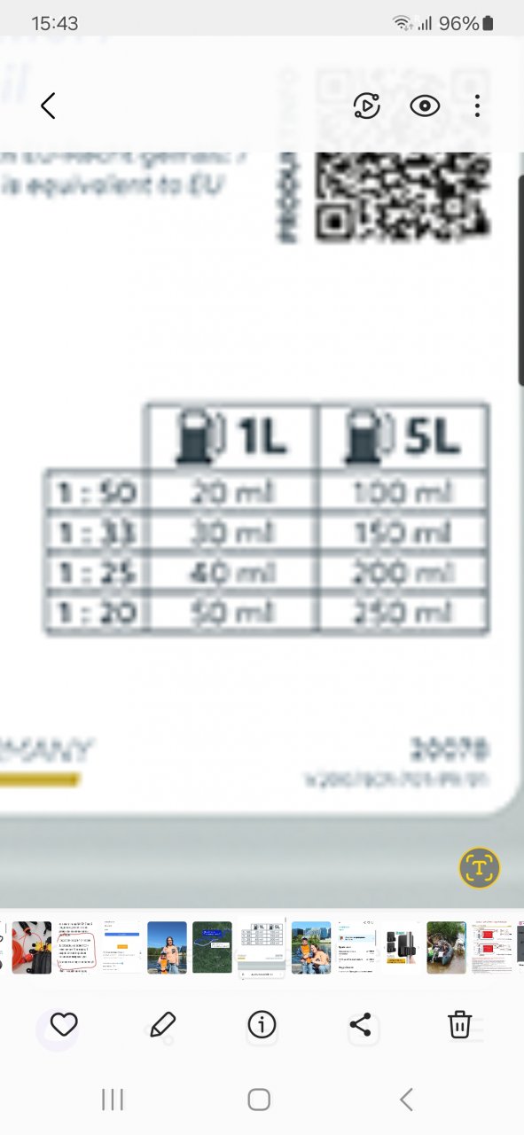

Вот именно этим человеком, который сам мешает смесь для своего мотора и являюсь я :)
Вот вам, пямятка с лодочного немецкого масла, и помнете, мотор не вчем нн виноват, грабли всему вина, в вашем случии еще и доверие,
256558

Вот вам, пямятка с лодочного немецкого масла, и помнете, мотор не вчем нн виноват, грабли всему вина, в вашем случии еще и доверие, Посмотреть вложение 256558
Спасибо! Но с математикой у меня ничуть не хуже, чем у немцев. :) К тому же из кандидатского минимума осталось сдать английский, и перед Вами кандидат наук)
Хотя может участникам форума пригодится. Например распечатать на самоклейке и прилепить рядом с бензобаком.
