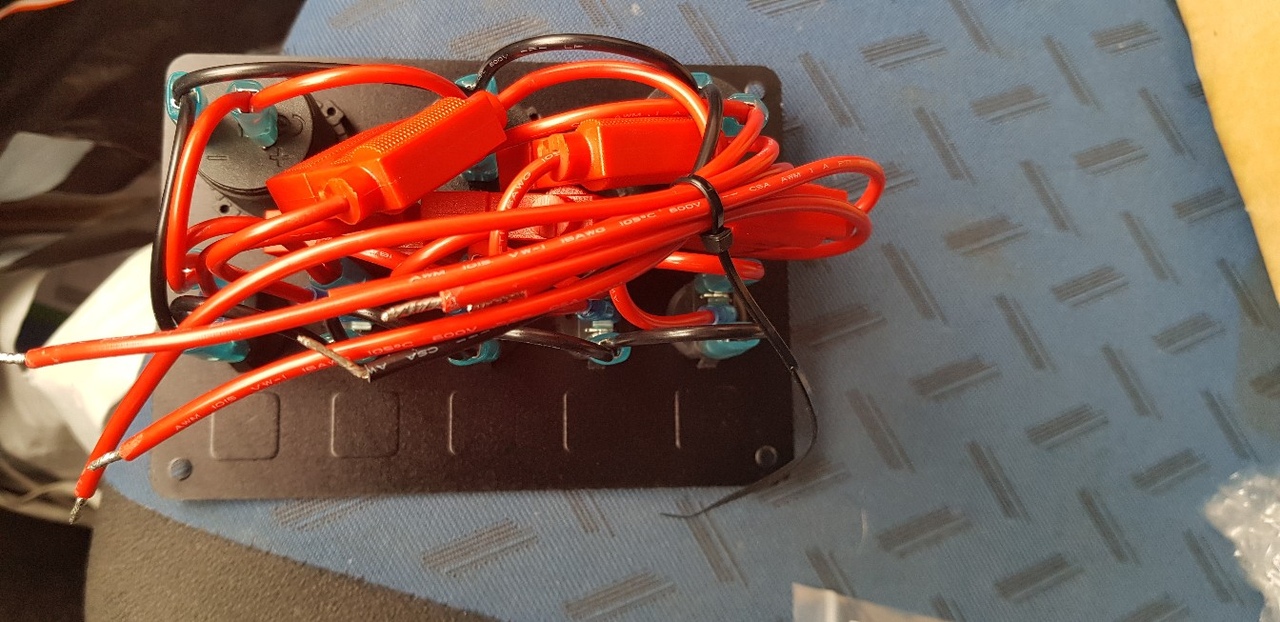

Отличный вариант всю проводку прятать в силиконовый прозрачный шланг. Надежно и всё видно.
Такой шланг гнуть в трудных местах сложно. Распускаю жгуты от еще советской жиги. Качество проводов много лучше тех, что продаются. Тяну пары к каждому потребителю. Пары маркирую изоляцией, потом собираю жгут в гофре, пары или провода распускаю по местам в гофре меньшего диаметра. Жгуты через отверстия в корпусе идут через резиновые заглушки для днища авто. По цветам все понятно даже без схемы. Силовая проводка маркирована красным и черным. Под консолью скорее всего сделаю съемную панель, на короторую пойдет плюс, минус и колодки к потребителем. Без нее хреновый доступ к предохранителям и распределительным колодкам выходит. С нею не будет видно крепежных элементов на консоли.

На второй так наверное и сделаю ,иначе косяк а не проводка , на хомутиках хрень полная все разбалтывается
И повредить провода с последующим КЗ уже практически невозможно. А это я считаю главный плюс!

Я ХЗ какие у вас шланги сто бензин не держат и гнуть трудно. У меня бензин держат и легко гнутся.
Сань, от тараканов в голове все зависит. У тебя свои, у меня свои. Кто-то соплей накидает и пользуется. Я просто видел, что творится в машине на ходу, когда провод магнитолы перетерло или как оплавляется клемма на аккумуляторе, когда стартер закоротил. Короче, у меня теперь пунктик в голове по поводу проводки. Мне в далекой молодости хватило, когда менял блок предохранителей на классике со старого на новый (с ножевыми контактами), когда подключив аккумулятор, стартер закрутился, машина поехала (стояла на передаче), а ключ при этом лежал на столе. Капот упал, придавив мне руки в подмоторном пространстве, хорошо ящик с инструментами под колесо попал, а я провод со втягивающего ухитрился выдернуть. Блоки оказались не взаимозаменяемыми. Лучше, как говорится, перебдеть, чем недобдеть.

Вот именно, что бы не было соплей и было безопасно я и рекомендую шланг.
Стенка толстая - хрен протрется в отличии от гофры.
А так да, взгляды у всех разные на жизнь.
Кстати, гофра в клеевой термоусадке это вообще чума.

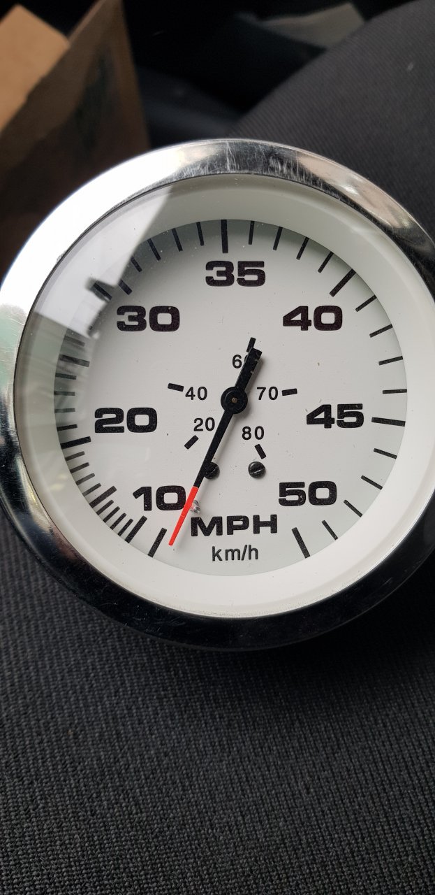

Приехал спидометр

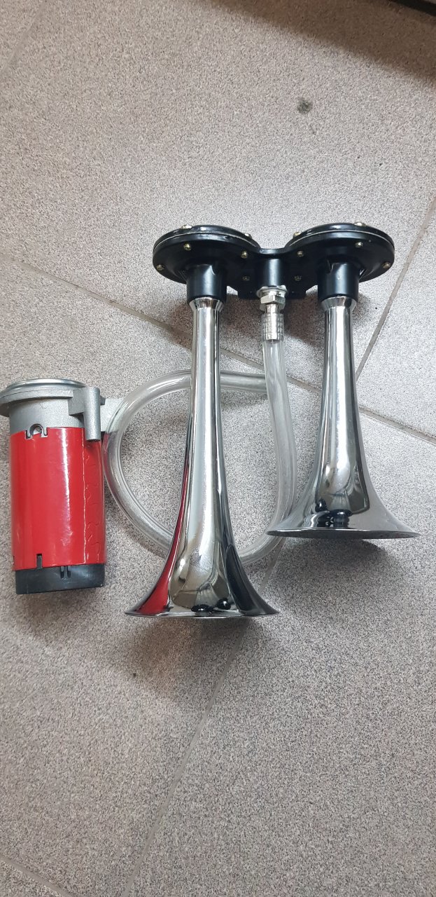

Ну как без дудки на лодке ну ни как нельзя, вчера подогнали орет как резаная
