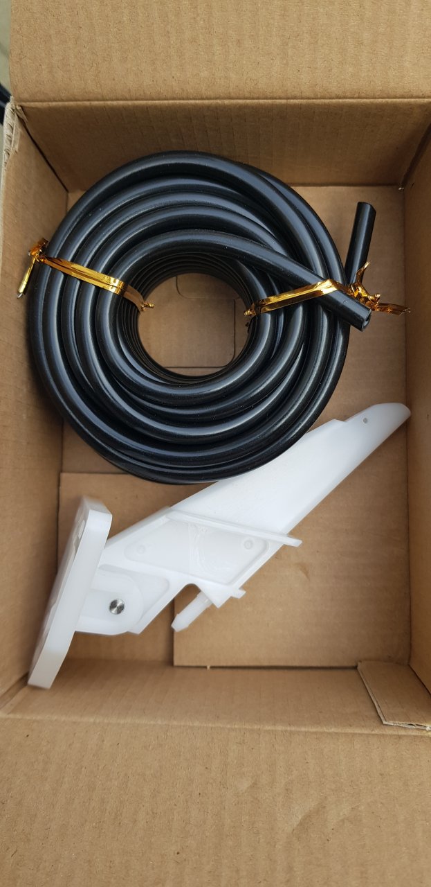

А мне бы еще спидометр купить под трубку питто

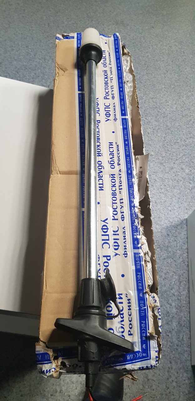

Потихоньку собираются прибамбасы Сегодня топовый пришел

Если кому то нужно дам контакт купил за 200 р

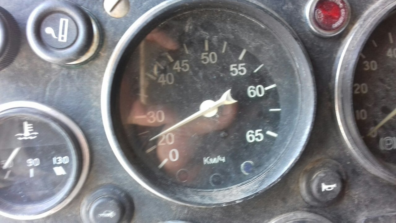

Спидометр можно самому сделать из монометра , до 67 км - 1,6 атмосферы, до 90 км - 2,5 . Фотки шкалы попозже сделаю , если нужно .

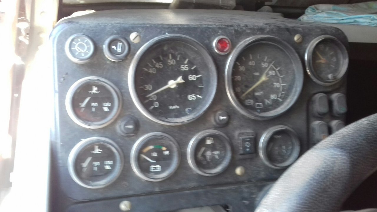

В корпусе ВАЗ 06 , приборы должны быть в одном стиле , иначе прибор в другом корпусе ПРЫЩЕМ смотрется , пытаюсь трим завязать на ВАЗовский указатель температуры.

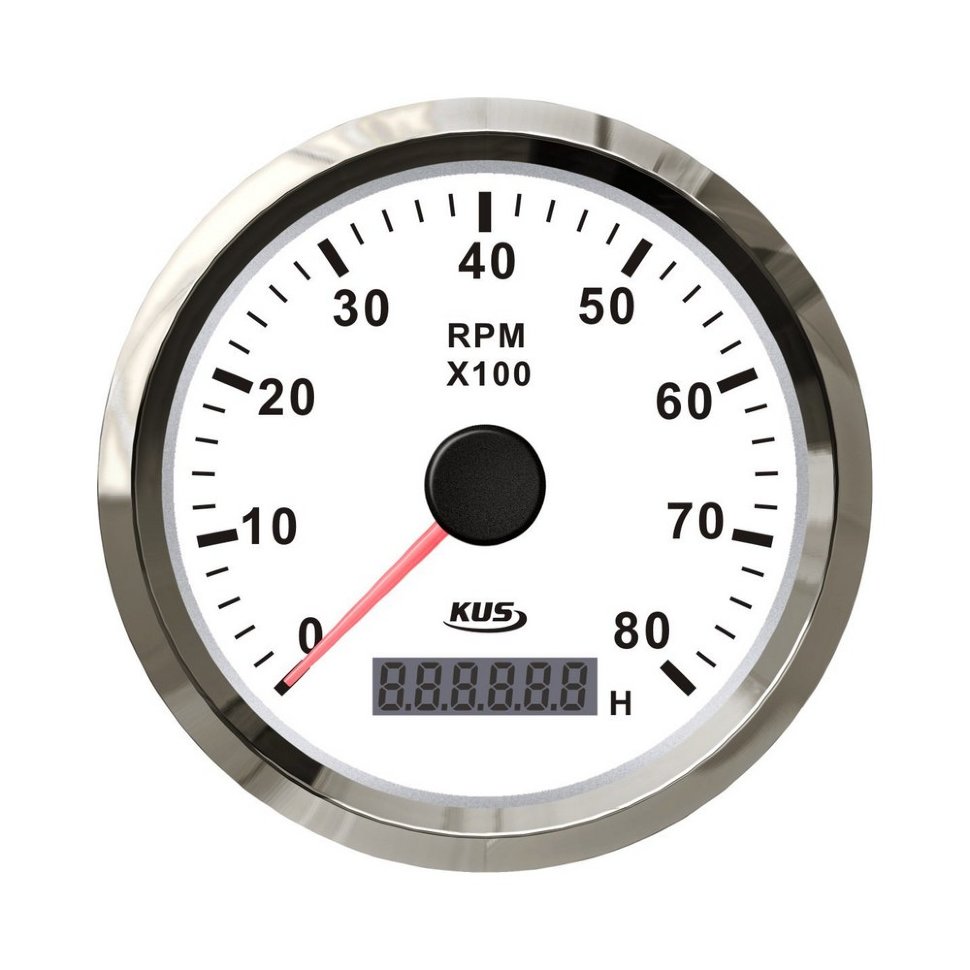

Спасибо но я решил как ты и говоришь сделать все в одном стиле, все приборы будут белые типа этого

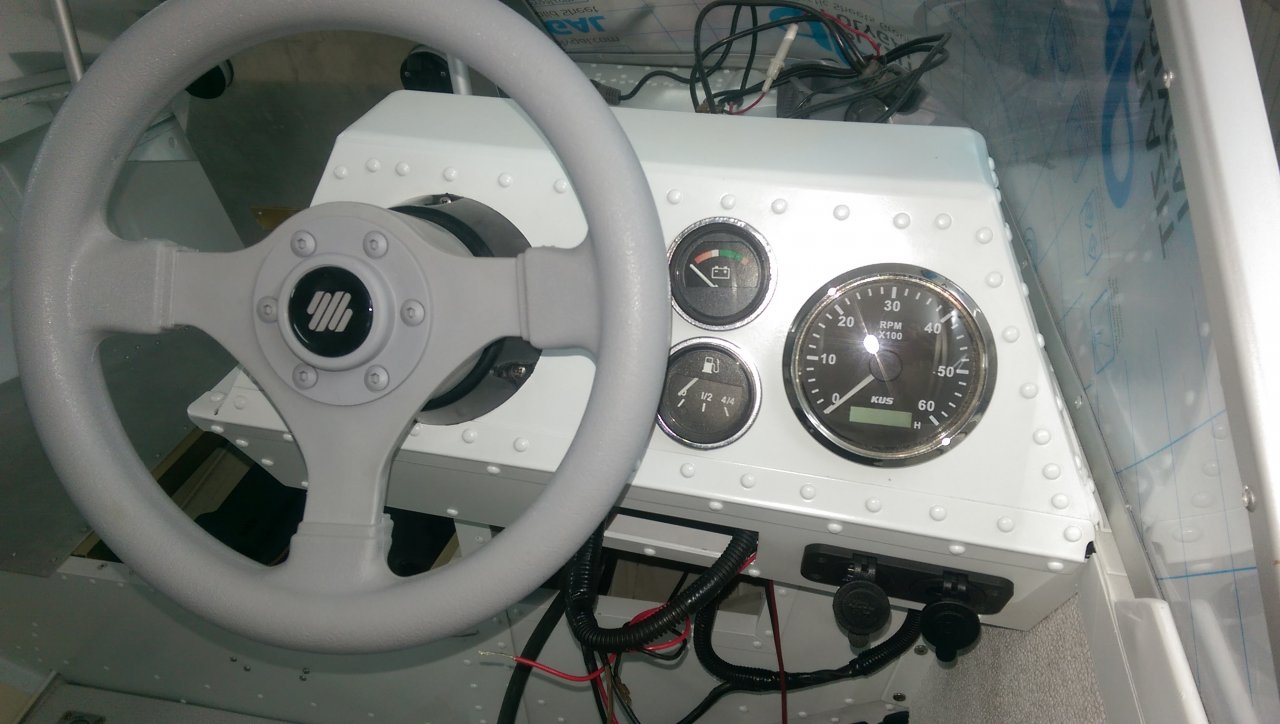

А у меня все чёрные)))
