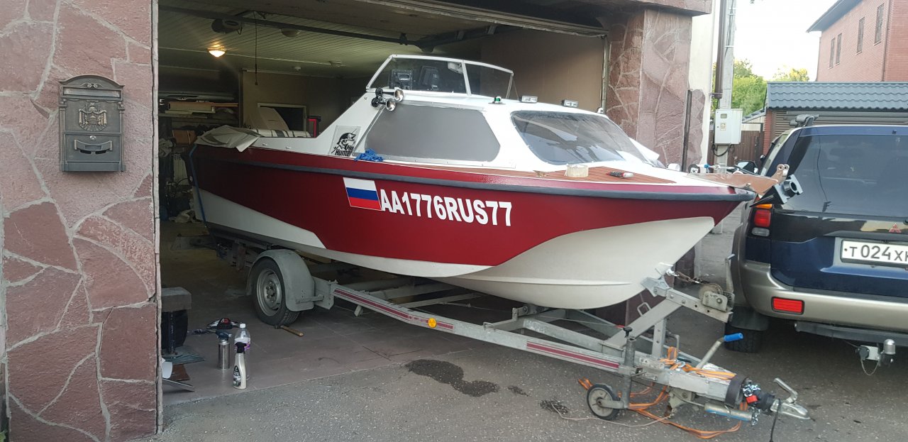

Тент брал в 1000 размерах готовый и для полурубки
garik64
14.11.2013
1 466
627
МОСКВА
На учёт поставил номер наклеил теперь техосмотр и вперед

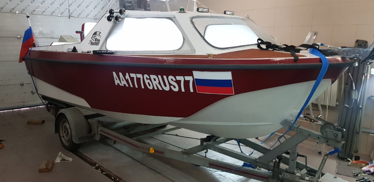

Молодец! Только переделай остекление зимой. Оно очень портит внешний вид!
Поживём увидим, может и еще что то не понравится доработки в процессе эксплуатации будут как всегда

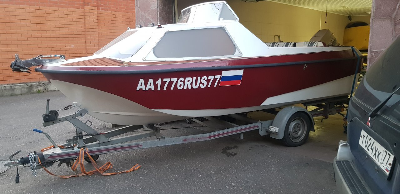

Первый выход итак попал я сегодня на воду , итог нужно синхронизировать карбюраторы , в который раз убеждаюсь что бочка или уши это одно, но вода сразу вносит коррективы , в общем все нравится , винты не менял, пока на 13,5/15 скорость 52-55 обороты 5400, загрузка бак 80л докатка ямаха 4 лс вес не знаю, хомяк 110 кг(это я ) ну и барахло прим 50 кг, выход на глис 3-5 сек
