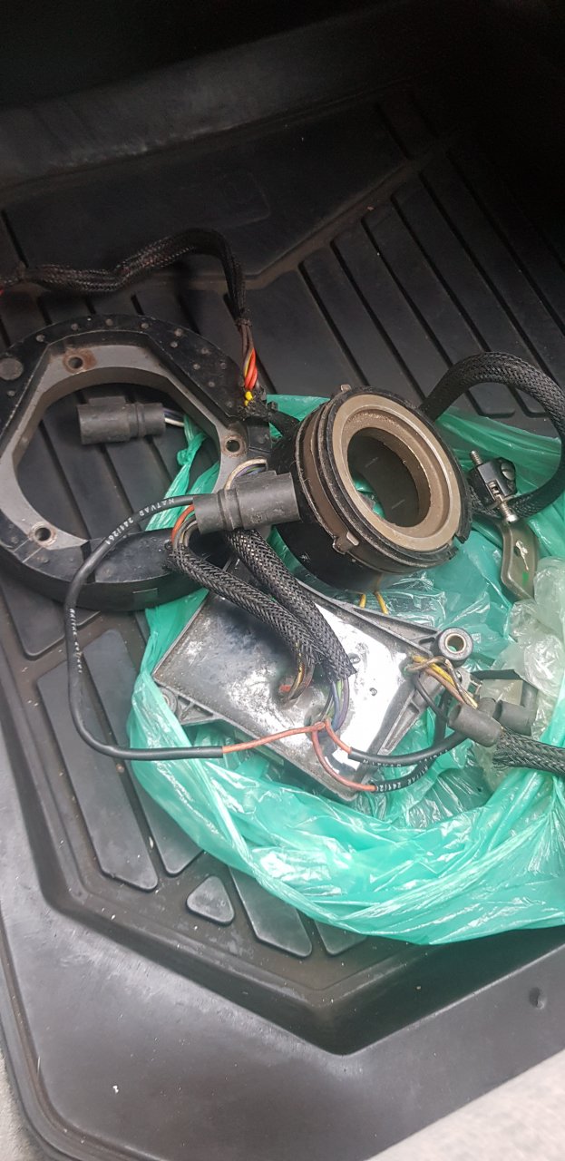

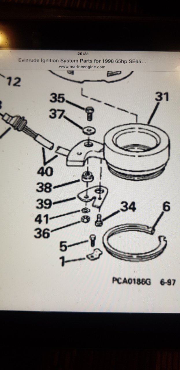

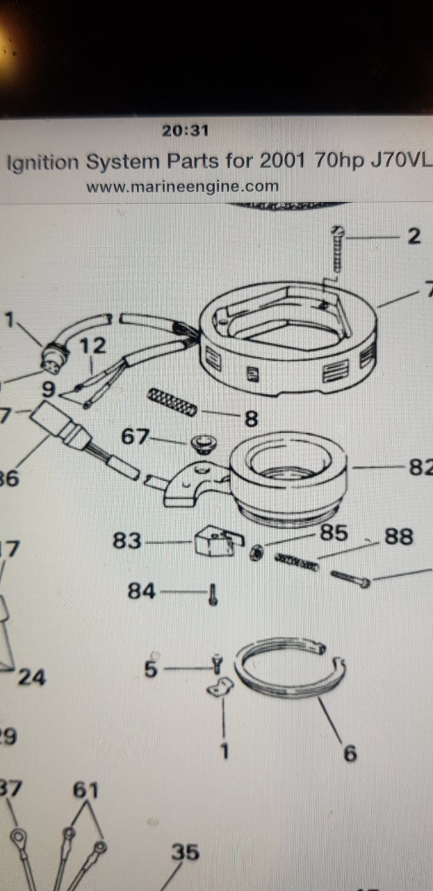

Зажигание пришло но на мой не подходит, ХРЕНОВО ,на моем 5 выводов а на этом 4
мое на втором фото
27 202
2 204
Хреново

Привёз полный комплект, теперь погода не даёт поставить

Заменил тригер и мотор заработал

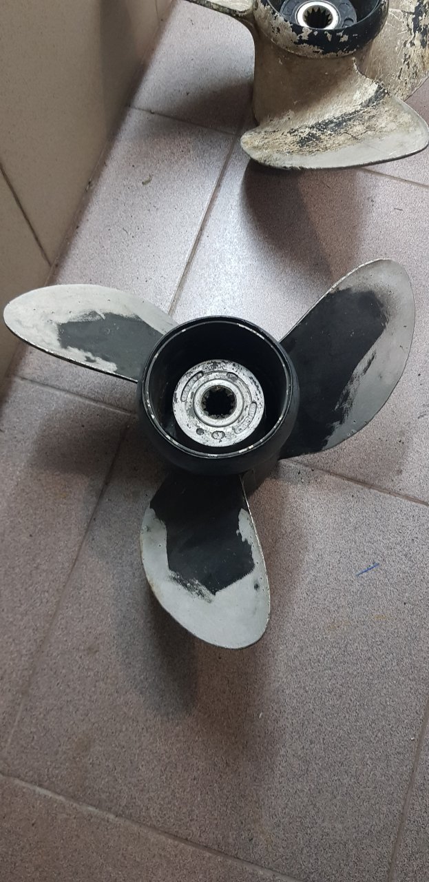

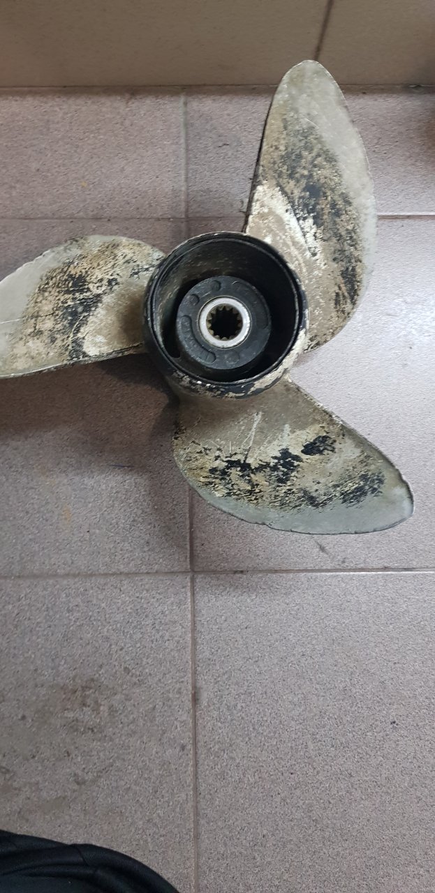

Испробовал все три винта , в итоге 13 5/ 15 ( солос ) скорость 50-52 обороты 5400 , второй винт 13/ 19 Посмотреть вложение 186982 фото 1 скорость 54/ 55 обороты 5000 - 5100 максимум, третий винт, фото 2 был с мотором 14/17 , скорость 50 - 53 обороты 5600 - 5700 Посмотреть вложение 186983
Винты ушатанные
