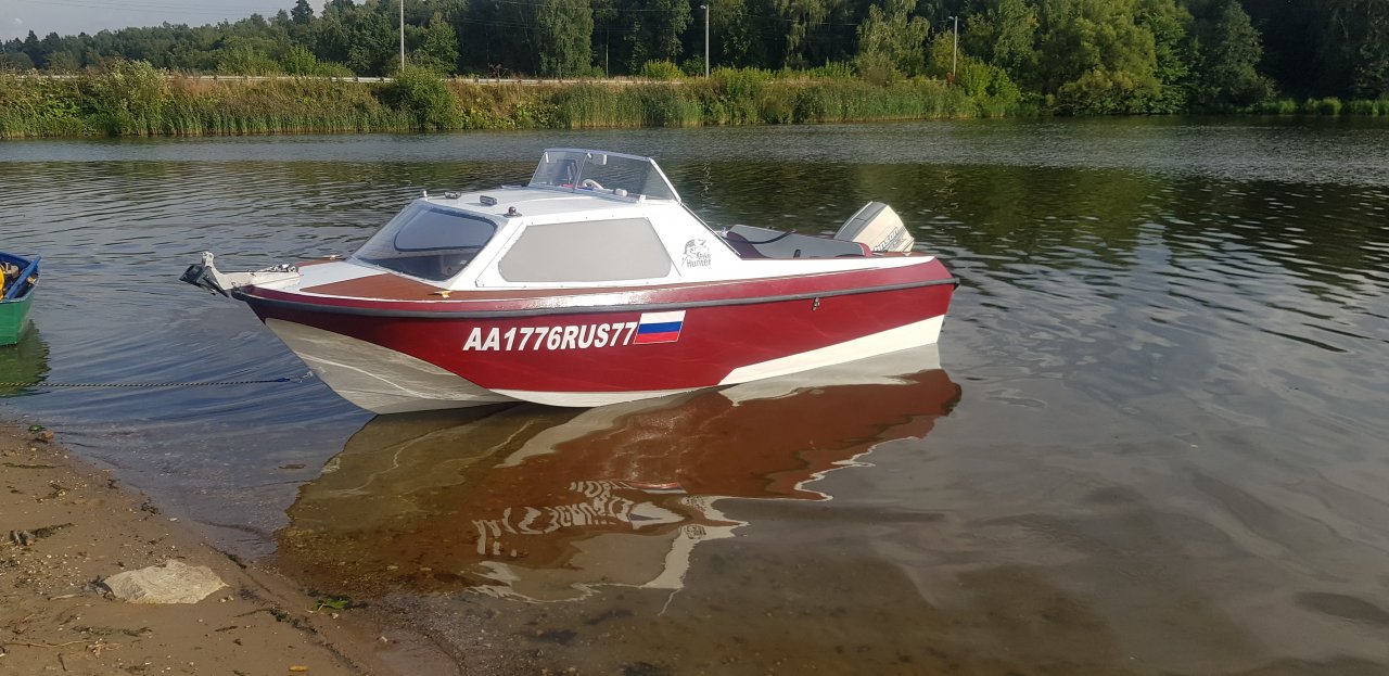

Первый выход итак попал я сегодня на воду , итог нужно синхронизировать карбюраторы , в который раз убеждаюсь что бочка или уши это одно, но вода сразу вносит коррективы , в общем все нравится , винты не менял, пока на 13,5/15 скорость 52-55 обороты 5400, загрузка бак 80л докатка ямаха 4 лс вес не знаю, хомяк 110 кг(это я ) ну и барахло прим 50 кг, выход на глис 3-5 сек
Молодец! Поздравляю! Все вышло, так как ты мне и говорил. Карбы сделаешь, не сомневаюсь!

Спасибо Боря ,сделаю куда денутся, но кайф получил от испытаний , ожидания оправдались

И скорость приличная.

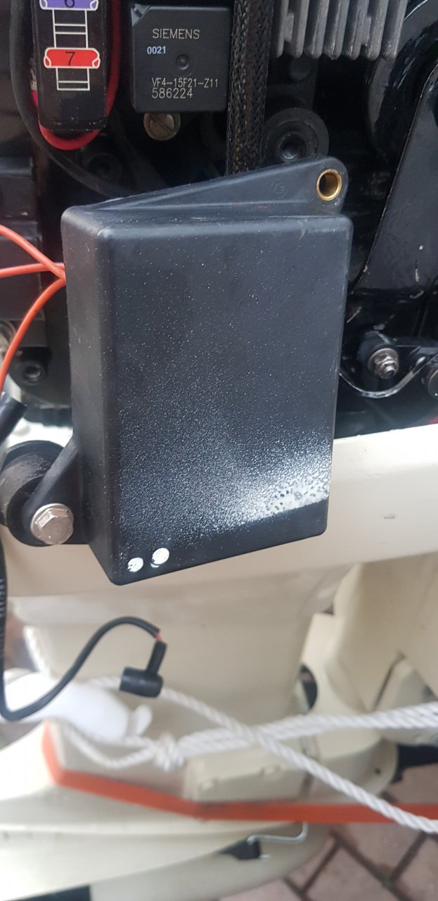

В общем про лазив часа три нашел причину , синхронизаторы не подключить к карбам просто нет к чему , но проверив каждый цилиндр на искру определил в среднем пропуски, менял свечи толку ноль ,менял местами катушки песня та же, походу комутатор пиз--'т

Обнаружил проблему , пробой в среднем цилиндре ищу блок управления

Всем привет, заменил коммутатор и вот результат, правда не обошлось без прикола ,о нем в конце видео

И так все полная жопа, вчера был на воде и история повторилась, с утра все ок прогрев прошёл три км и после стоянки опять два работают а средний в отказ, песня та же пою я же, но если на старом коммутаторе искра была прерывистая с пробоями то сейчас все ок, но целиндр не работает,буду искать причину

Отключите два , и на одном пробуйте завести , газовать , искать причину, на суше

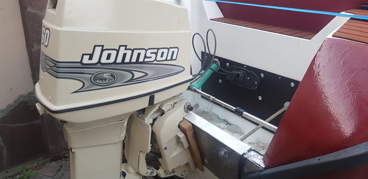

С мотором пока ни чего не делал а вот транец пришлось усилить
