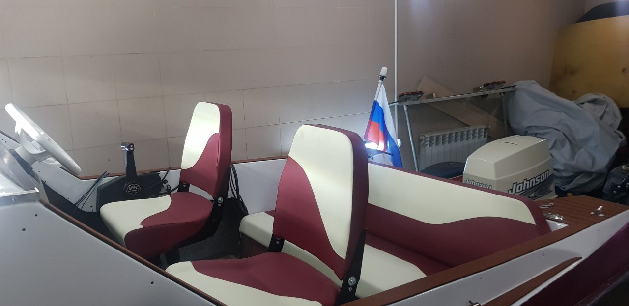

Ни чего личного.Только в качестве позитивной критики.Как то инородно смотрится пост управления.Как будто от другой лодки вставлен.Может и функционально,но чужеродно.

В живую вид другой, да и не на выставку делаю, а за критику Спасибо

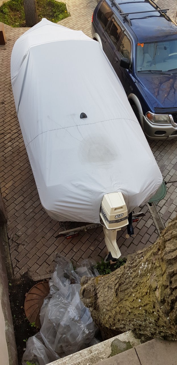

Все поехали на улицу,теперь процесс замедлится
179063
3 081
1 280

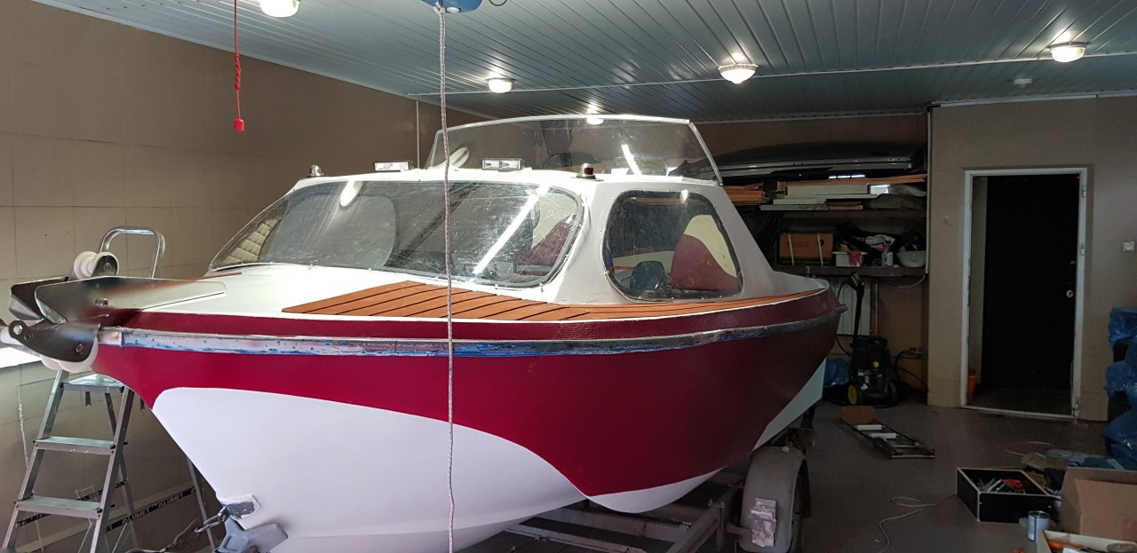

Досадно.:?Надо её чем то укрывать теперь.

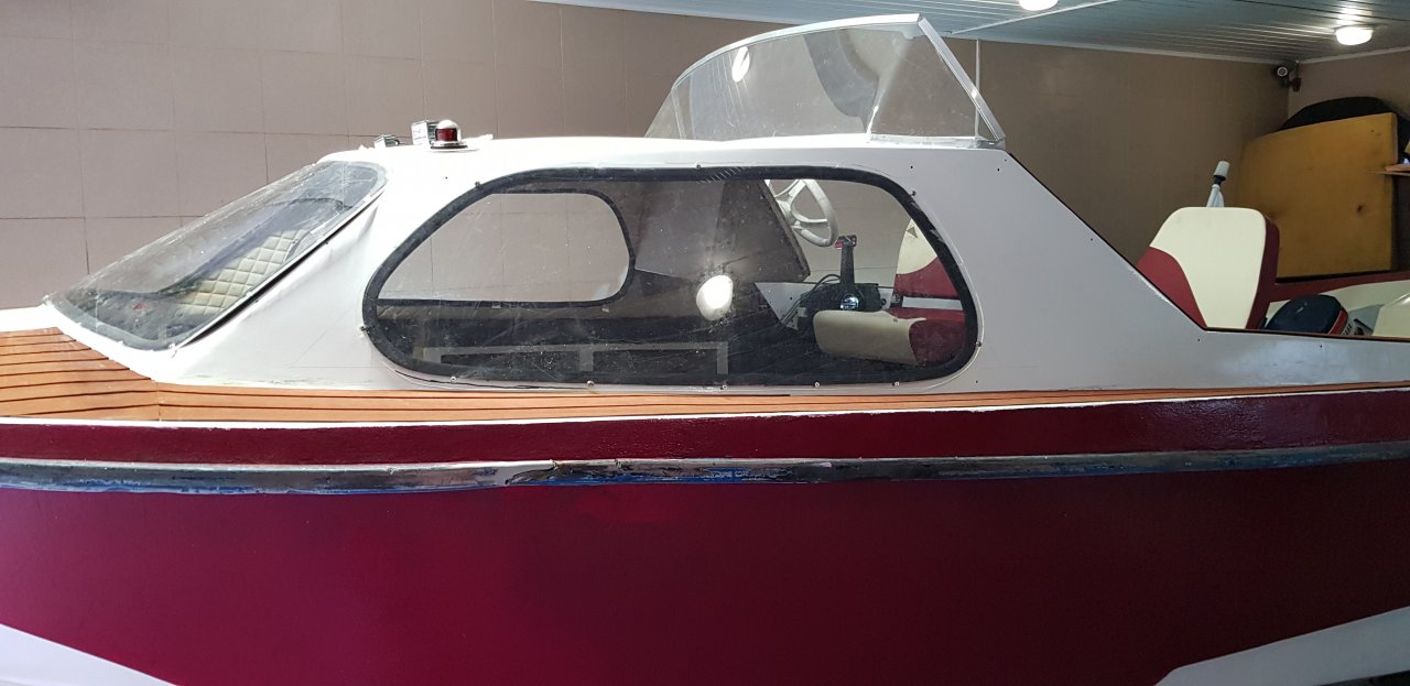

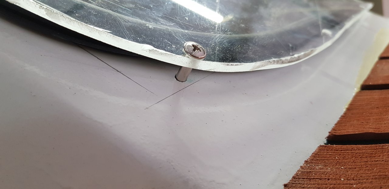

Прихватил стёкла по месту

Я смотрю ,что новый гараж не хуже старого.! И вот что интересно! Размер остекления большой,но всё равно затонируеш или за шториш! Может сразу "глухими" стёкла делать!?

Поговорил с шефом разрешил по выходным пользоваться, вот я и загнал на радостях , тонировать буду пленкой наглухо только верхнее оставлю ,а может и его
Тонировать снутри или снаружи? Я тонировал снутри.

Мне придется снаружи, стекло выступает за резинку, если изнутри то хрен что получится Посмотреть вложение 179567
Снаружи быстро поцарапается. А ещё в местах где болты скорее всего треснет или пузыри пойдут.
Попробуй купить баллончик чёрной матовой краски ,обклей кромку стекла сантиметров5- 10 от края (чтобы внутрь резинки заходило) скочем малярным,и покрась. Получится шелкография как на авто. Тогда можно тонировать как обычно снутри и не сильно придётся выводить края плёнки.
