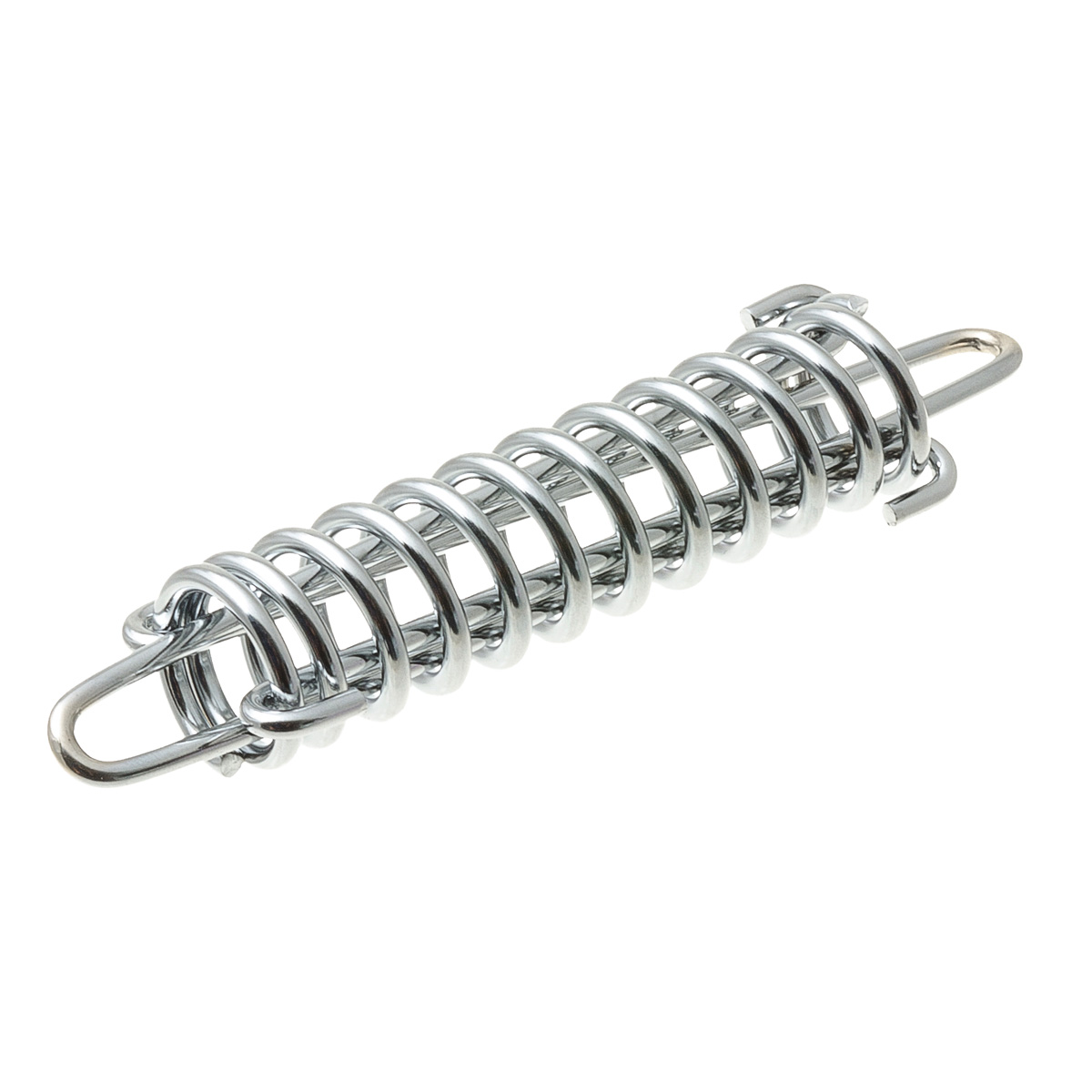

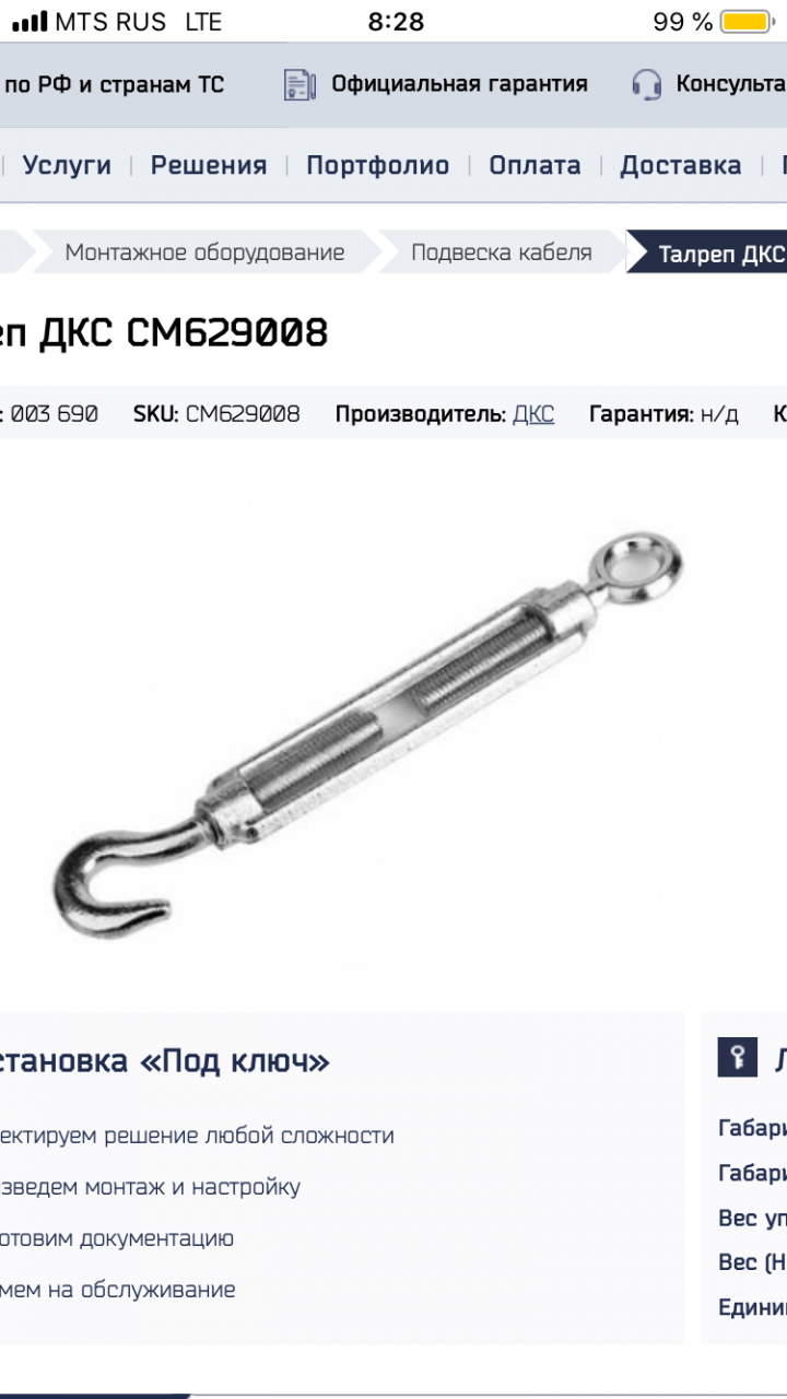

Как у тебя сделано в месте Мотора , из чего пружины сделать , понятно талрепами натяну , сколько пружин нужно , старые у меня вообще не пригодные , кто то ставит на моторе две и по бортам по одной как лучше ? И где их найти ?

Класс то что нужно )) да ещё и в зооо

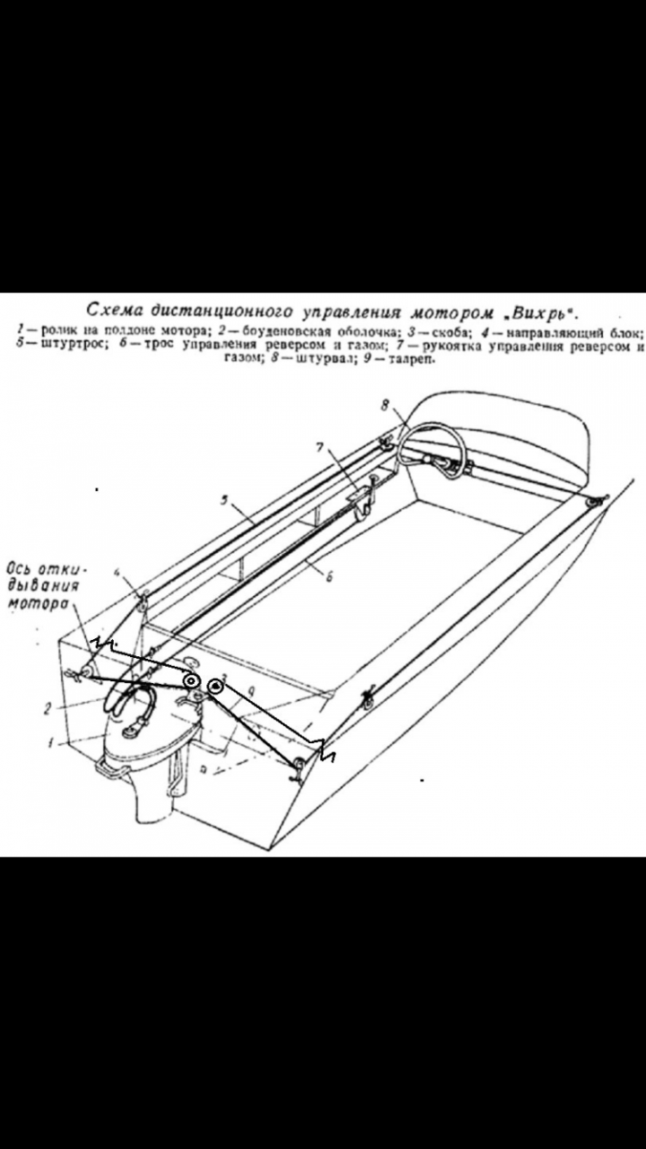

а фото роликов которые в транце и в панели можно. пытался востановить не получилось( их небыло вообще) трос в крайних положениях слетал и его в ролике закусывало. купил редуктор. руль крутить надо больше и тяжелее. с штуртросом ватрушку было легче и интересней таскать.

Смотрел на них но почемуто отказался . Места да остались, а пружинки две возле мотора? Или в бортах еще есть.Почему спрашиваю я делал самодел и когда дапустим правая зжималась левая провисала тросик слетал и попадал в зазор между роликом и его корпусом.

А вообще я по бортам ставил , талрепы натянул покрутил и все чтоб провисания не было

Я честно незнаю , кто то ставит по бортам и к мотору пружины , кто к мотору, сам бы хотел узнать , может кто подскажет ,?
Лучше к мотору, если ставить пружины по бортам, то с начала вибрация от мотора будет идти на ролики в транце, потом на пружины.
Пружины к мотору, талрепы по бортам.

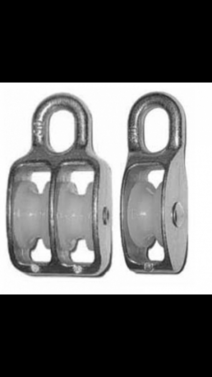

Там их много разных под любой диаметр троса я точно не помню у меня был 3 мм тросик четко в ролик ложился
2 113
Я это к тому, что диаметр ролика должен быть таким, чтобы трос без изломов через него проходил, т.е. бОльший диаметр ролика лучше, есть какие то требования, не помню точно, ЕМНИП для 3-4 мм троса диаметр ролика должен быть не менее 40 мм.

А какие варианты ещё роликов ?
2 113
Такие как ты показал подойдут при соблюдении условий.
Поискать в тырнете, продают ролики, можно и на подшипниках найти, заказать у токарей, вариантов не один :drinks:
З.Ы. За интерес ткнул в поисковик - вот что попалось тЫк

Эти ролики норм , толь заводские имели ход по вертикали

Я имел ввиду когда я срезал старые ролики они поднимались вверх вниз то есть сам ролик не закреплён жёстко. А крепление ролика да
2 113

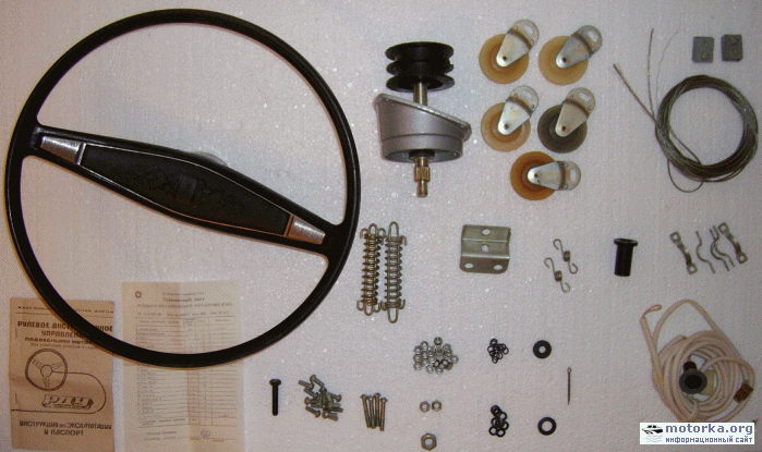

Так по "родному", ролик подвешен, т.е. свободно "болтается" и при натяжке троса, принимает нужное положение, так и надо сделать.
К примеру такой ролик дополнить "щёками" и закрепить = задача будет решена.
Вот к-т заводского рулевого, по такому подобию и делать.
