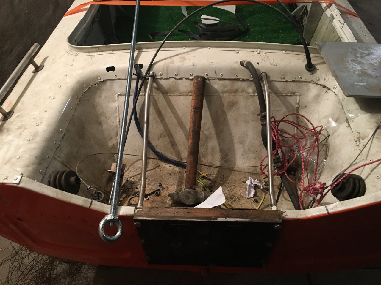

Добрый день , посмотрел почитал много тем по лодке, подскажите как лучше , усилить рецесс шпильками, как лучше сделать задний, рундук , как и с какой стороны провести троса , газа , рулевой , ну и по электрике провода , можно фото ) спасибо , мотор будет сельва 35 с дистанцией. ???

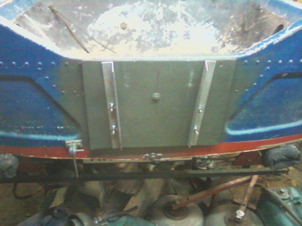

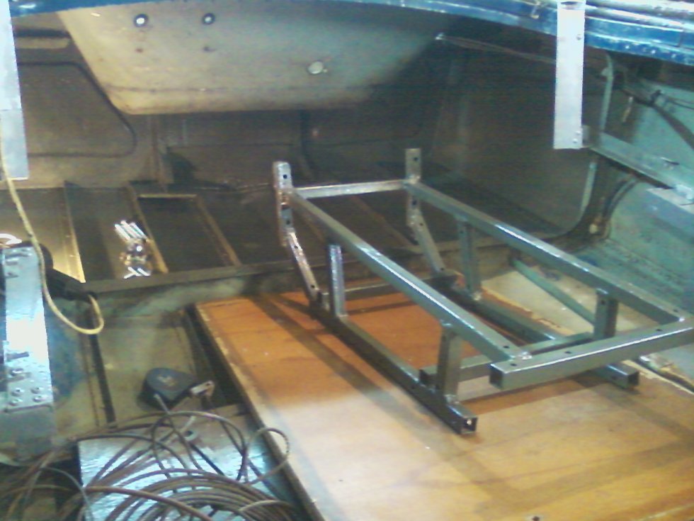

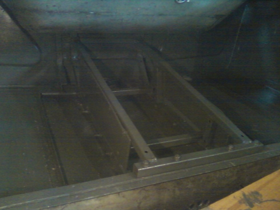

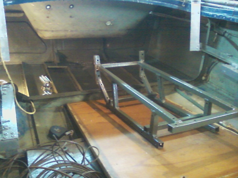

Делал вот такую рамку из кв.трубы. Прикладывал, по месту прихватывал, достал-обварил, покрасил вложил и притянул болтами, к стрингерам м6, к транцу м8, снаружи два уголка д16т - и никаких шпилек. http://forum.motolodka.ru/read.php?f=1&i=1706492&t=1706492

Юра сколько она весит рамка?
Кг3-5. Не взвешивал. Тонкостенная кв.труба, 15мм. Сталь в 2,5 раза тяжелее алюминия. Но так как сталь можно использовать тоньше, получается тяжелее раза в 2, а то и меньше. Не увлекаться , конечно. Минус один: гниет. Но если находиться будет не под водой, почему не использовать её?

Спасибо Юра. Я сделаю почти так но из алюминия швеллера 6 мм )

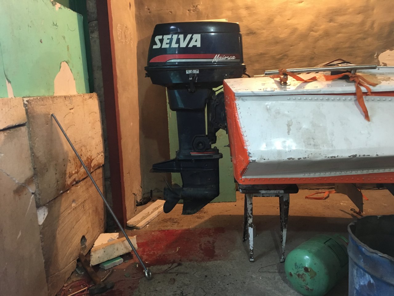

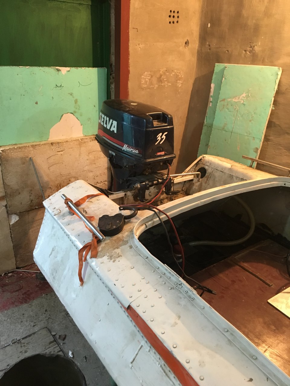

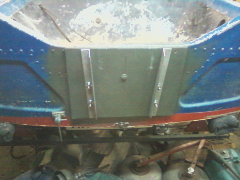

Это я просто так сфоткал я мерил рулеткой примерно на 30 мм нижеднища кав плита
nandmx
20.07.2016
229
11
Волгодонск
Обь газисо
Selva 35
Если 30 мм поднять ?

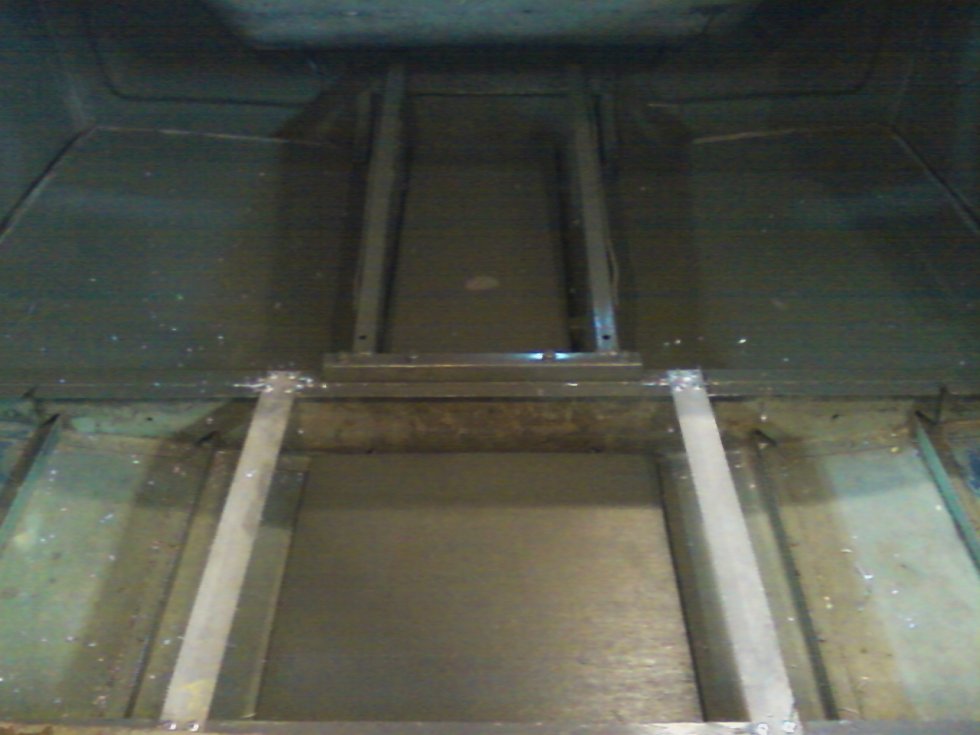

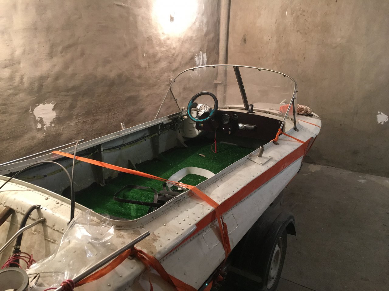

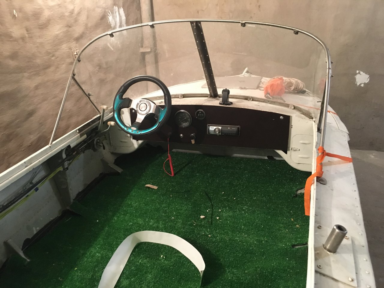

Хочу руль на правую , и панель переделать , смотрел фото не пойму как и на что люди крепят фанеру под углом на торпеду ?
На правую для килеватых корпусов актуально, для плоского днища - это все лечится загрузкой.
Как крепят фанеру... ломают разбирают ящики и делают свою панель.

Раньше Вихрь 25 висел этотродная сейчас высота транца , я по вихрю было как то звонил даже тебе )

Это понятно чтоб панель под углом была , а не ровно , основание каркас делают из чего ? Уголка , ?
2 113

Спасибо теперь ясненько

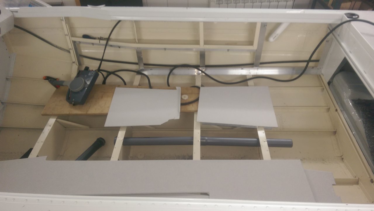

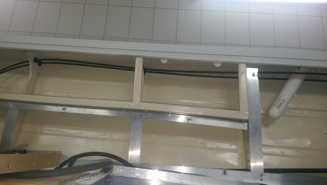

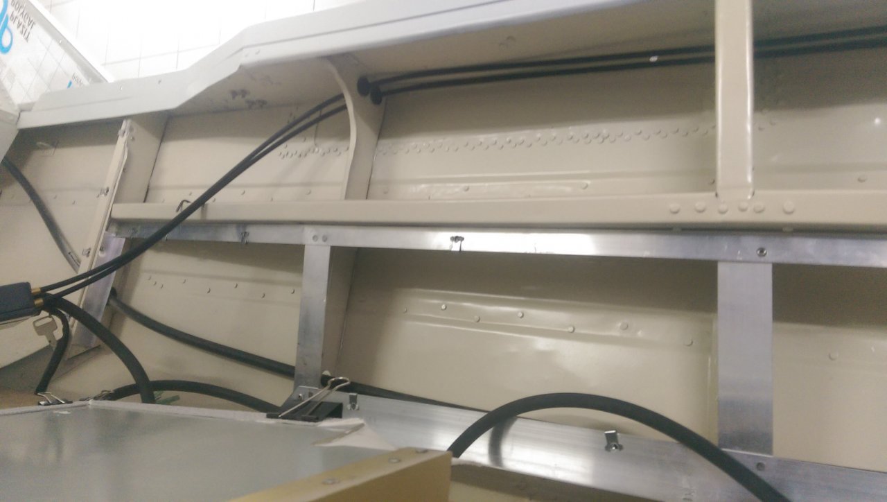

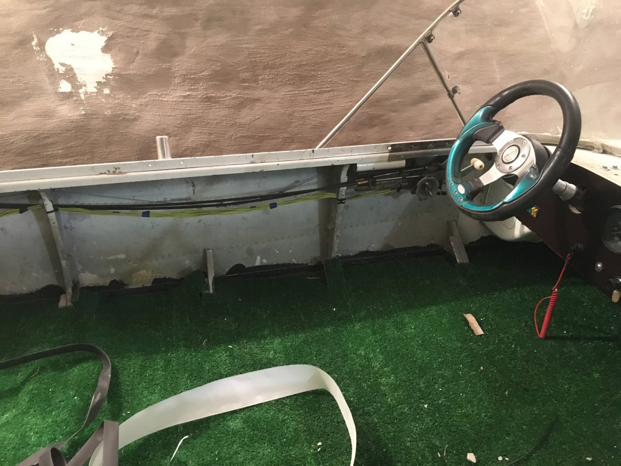

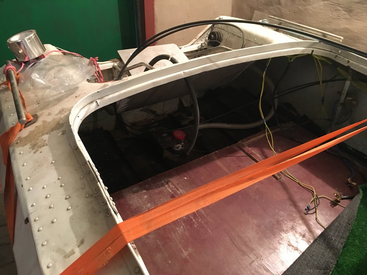

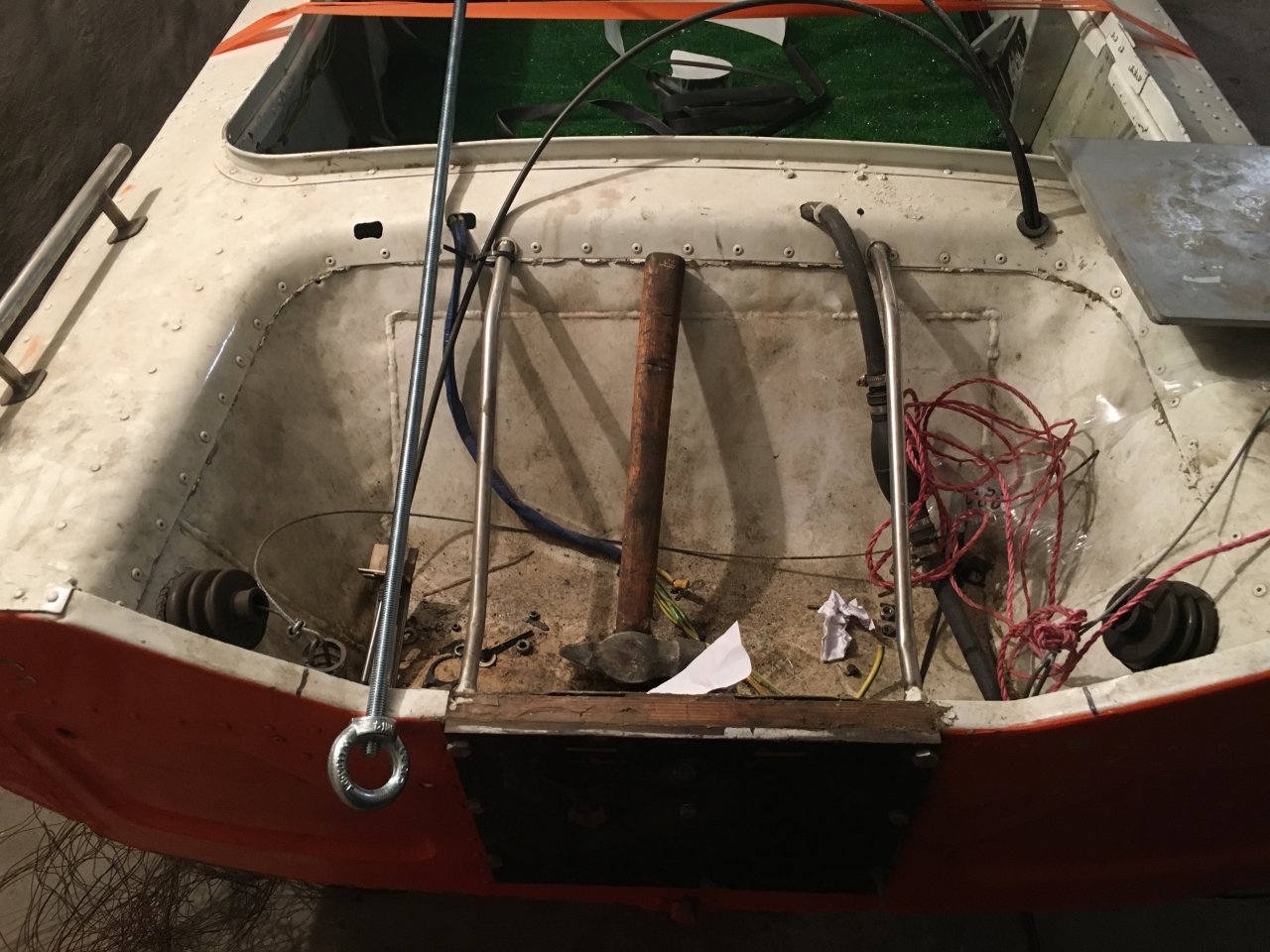

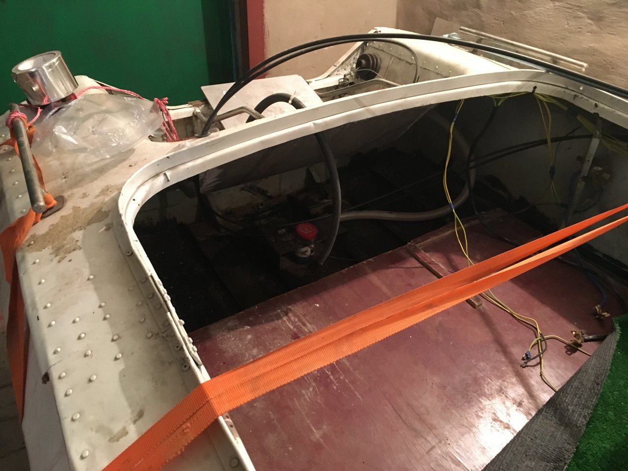

Ребята как правильно провести троса и проводку чтоб по борта пеноплексом заложить и все борохло уложить , да пару полочек влепить ??? Фото , зашивать буду фанерой фин темно зеленого, цвета 6мм ??
троса клади без сильных перегибов.
если будешь зашивать борт, то для проводки проложи канал, например из пп трубы.
9 783
6 596
Тяну троса и проводку. Делаю так - Где логично, сверлю отверстия в силовом наборе, в них вставляю авто заглушки для отверстий, в заглушках делаю отверстие по диаметру кабеля и троса.
То, что не проходит через бортовой силовой набор, а именно колодка машинки, пойдет по днищу в канализационной трубе. Возможно там же пущу еще две магистрали - под провода для аккумулятора и датчик эхолота.
От свершения больших отверстий в бортовом силовом наборе отказался, чтобы не прослаблять его.
Толстый трос по низу борта рулевой, под потопчиной газ-реверс.

Спасибо теперь представление имею )
