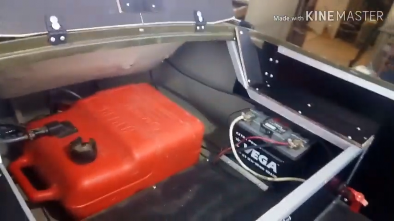

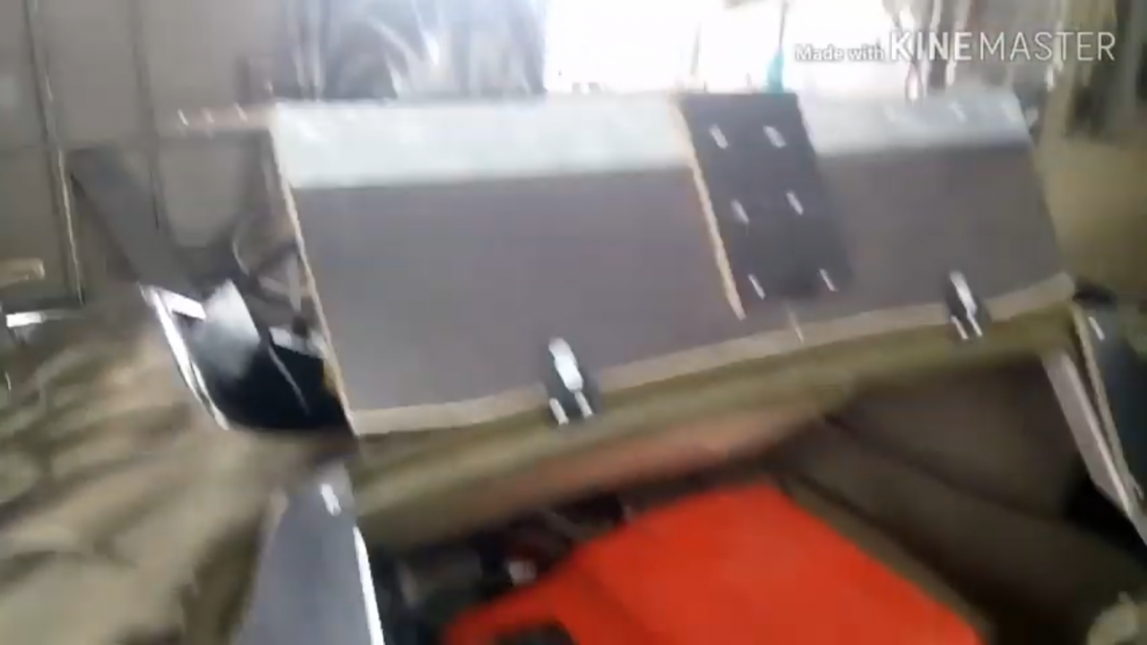

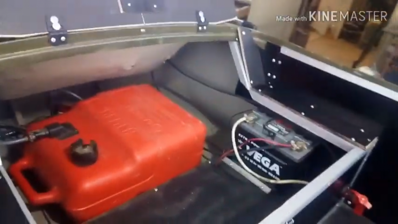

.........заднее сиденье в обь 1 , как лучше откидное или съемный рундук , как и к чему раскреплять конструкцию откидного сиденья ?, высоту какую ?
Откидное или рундук, это тебе самому решить нужно, что именно тебе подходит :pardon:
Вот не плохой вариант откидного сиденья, там всё видно - высота, как и к чему крепится.

Да я такой вариан и хотел только поворотный механизм. Не понятно

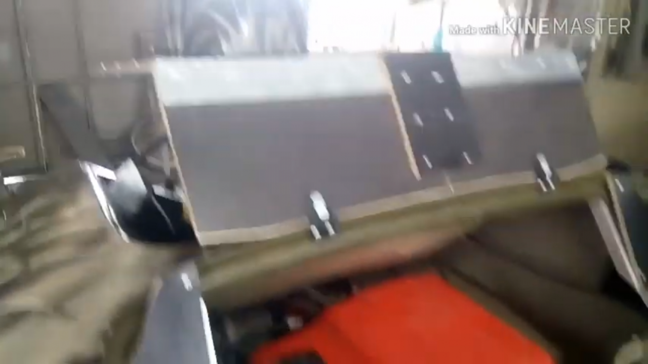

Есть ещё вариант на петлях к бортику рецесса

А вот так пока ещё ))

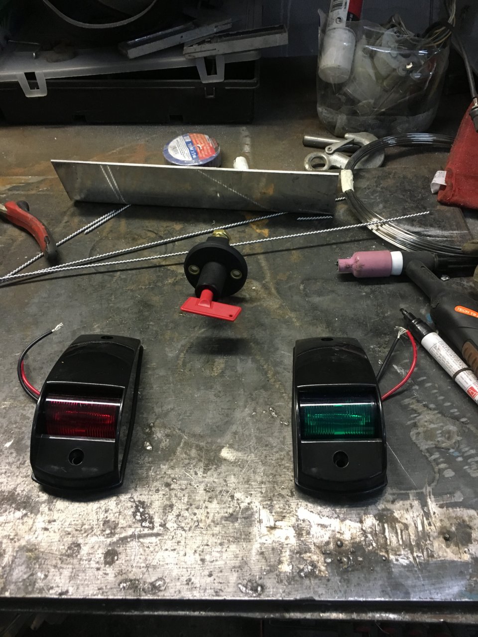

Кто-нибудь использует такие ходовые огни как они на воде светят ? Заказывал на 1000 размеров
2 113
На многих новоделах стоят, светят нормально, учти только, что они ставятся вертикаль, а не на горизонталь.

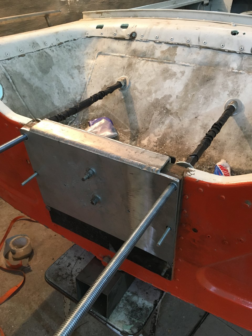

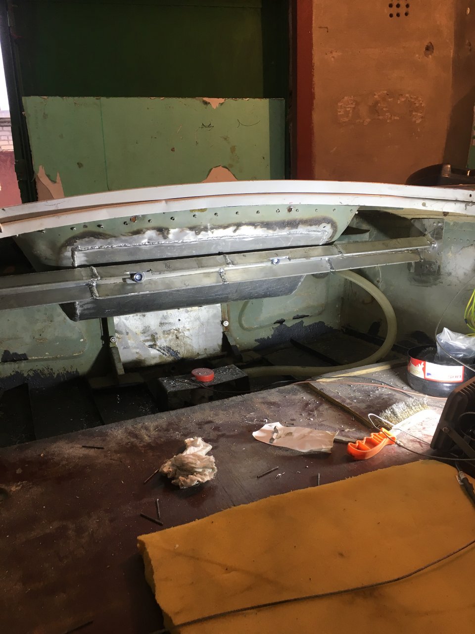

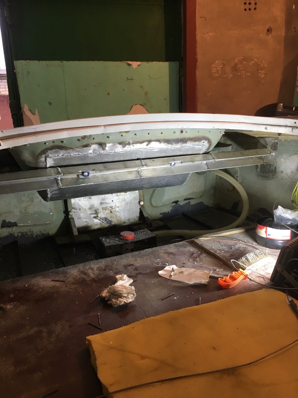

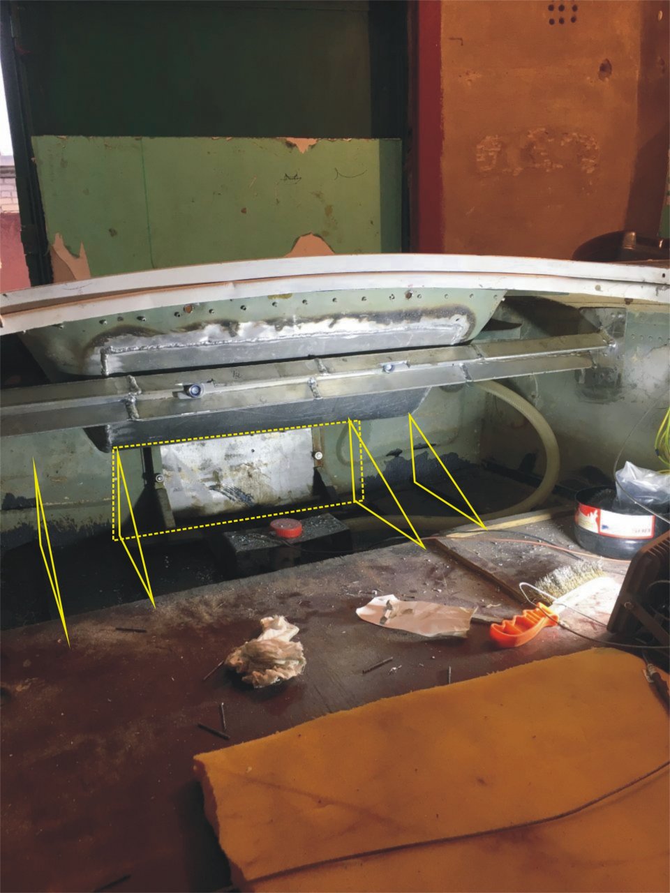

Я думал низ транца чуть тоже усилить но так будет за много дофига ))
nandmx
20.07.2016
229
11
Волгодонск
Обь газисо
Selva 35
Мотор весит 54 , можно сказать как Вихрь , низ транца без трещин , пару укосин вот и логика )))
Светят нормально , но очень много видел их разбитые и треснувшие , не практичные они , и лампы менять трудоемко ,при наличии обшивки.

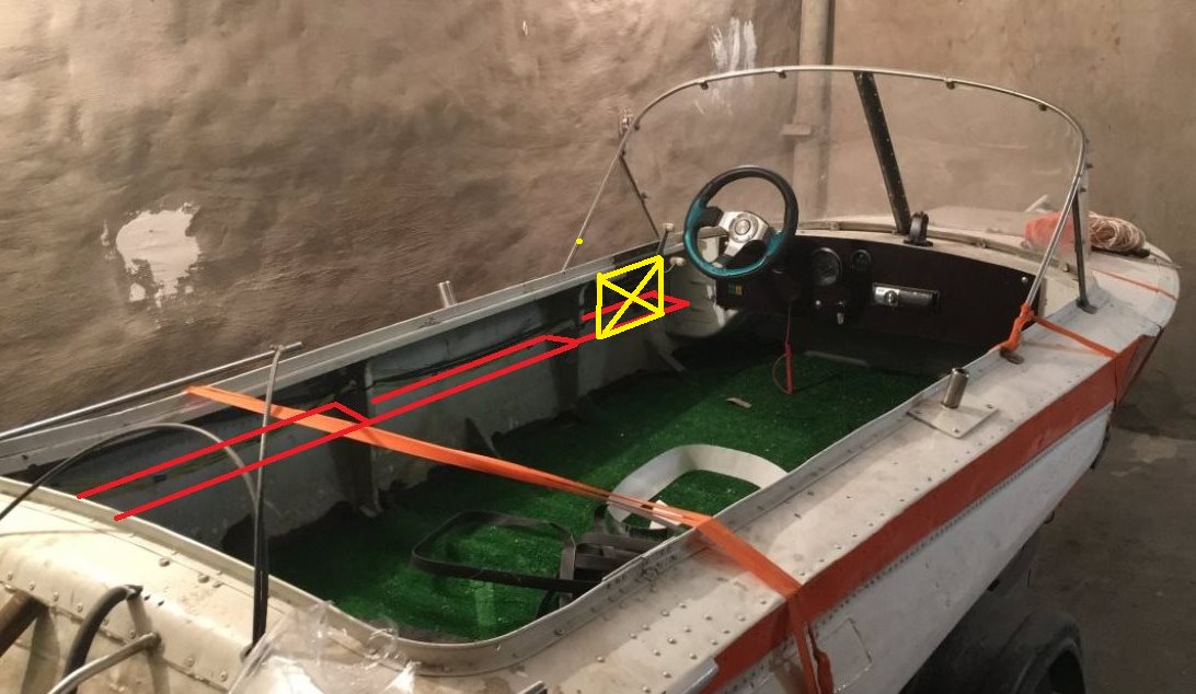

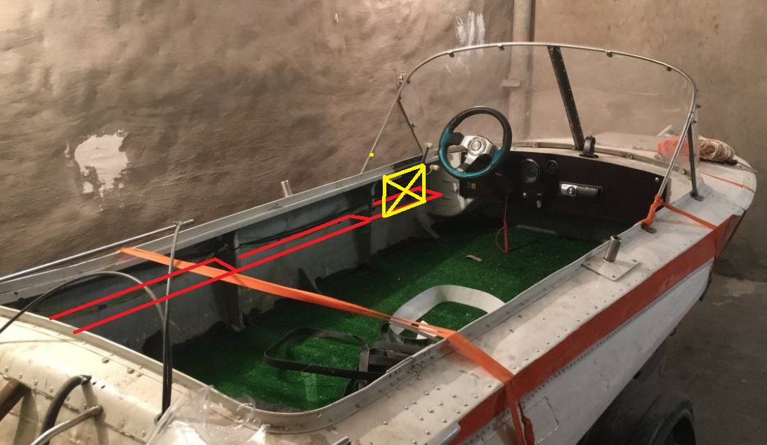

Ребята направьте на верный способ как лучше закрепить машинку , и обшивку бортов фанерой , на оби нужно ли дополнительно делать туда каркас ? Фото приветствуются )
2 113
А нужно ли зашивать борта, в Оби места и так не слишком много, лучше полки сделать и если уж очень хочется, то зашить снизу полок.
Троса и кабели собрать в "трубу" от канальи или пнд разместив её вверху под самым планширем. Машинку закрепить на пластину, которую можно будет закрепить между полкой и планширем.
Вот накидал по быстрому:
146096
З.Ы. Полки сделать равными по ширине планширю..

Как вариант главное чтоб проводов меньше видно было
2 113
В трубу их, под планширем не будут мешаться и глаза мозолить.

Полки конечно хотел сделать , может их как то из Нутри ещё материалом проклеить чтоб голый корпус не видно было

А вообще, чем меньше в Обь "напихано", тем лучше, она должна быть лёгкой!
