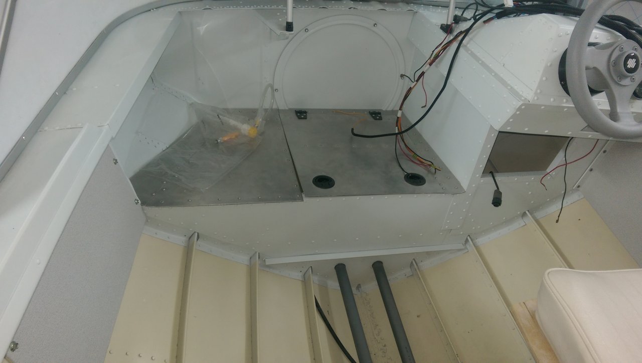

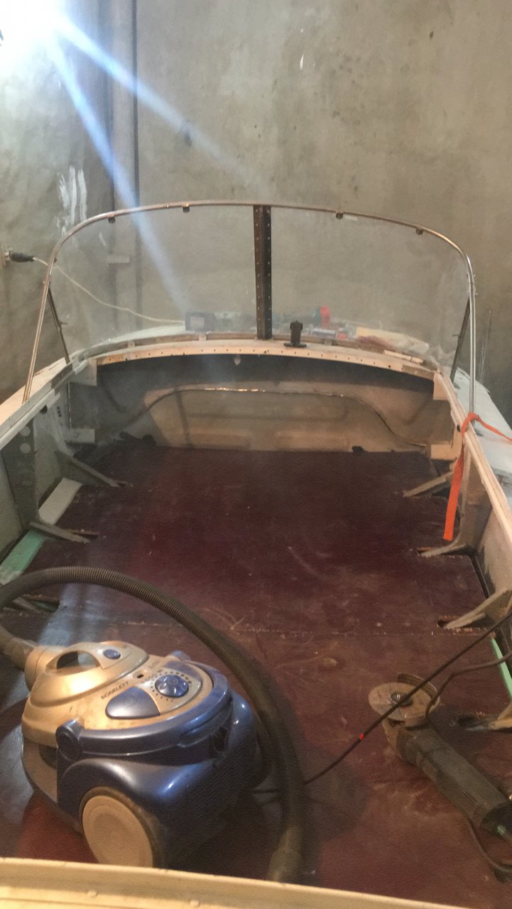

Решаю сейчас те же задачи на Днепре. Глянь, если интересно, но у меня там, наверно, все излишне заморочено https://forum.motorka.org/threads/22992/page-34 . Может срисуешь что.
Фотки про крепление машинки выложу в конце недели.

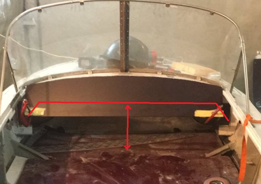

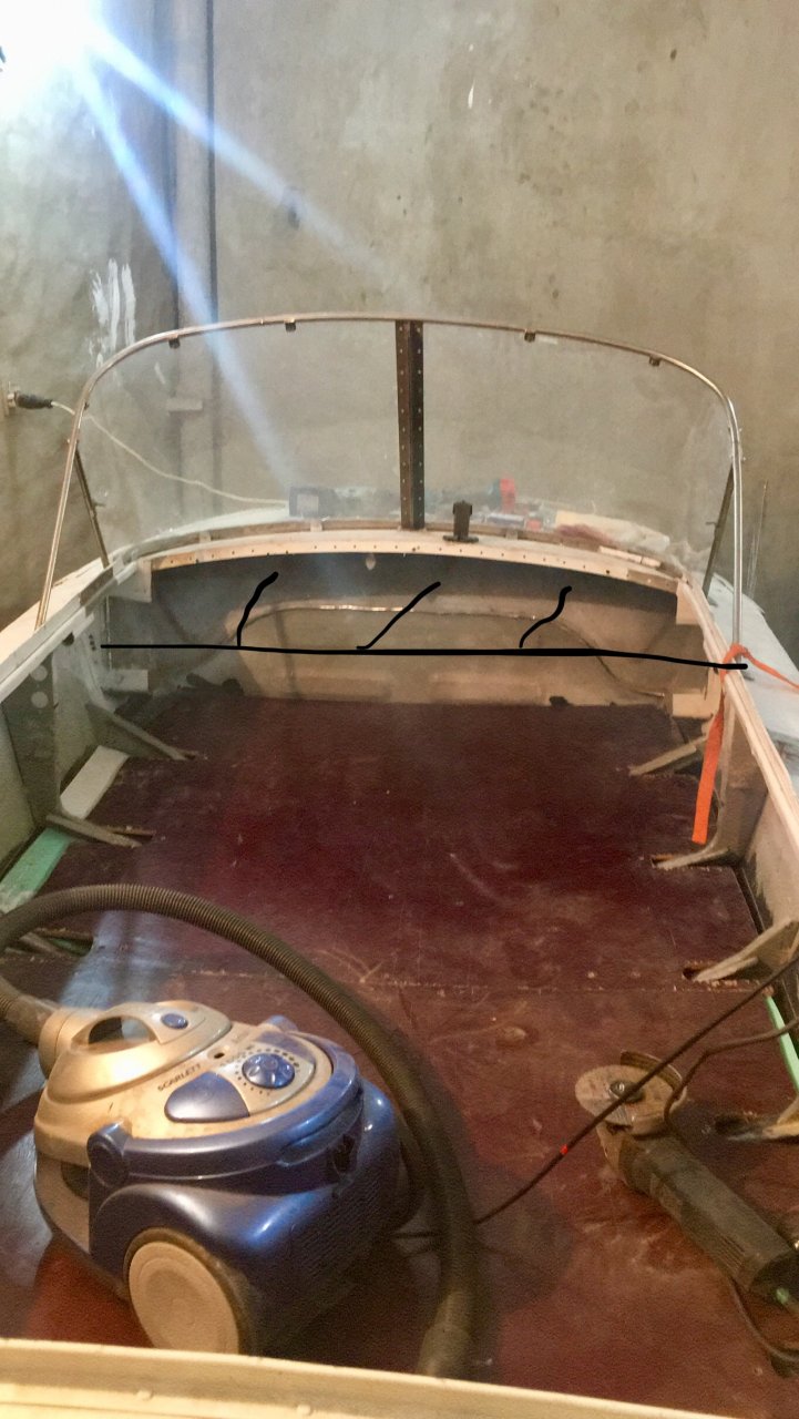

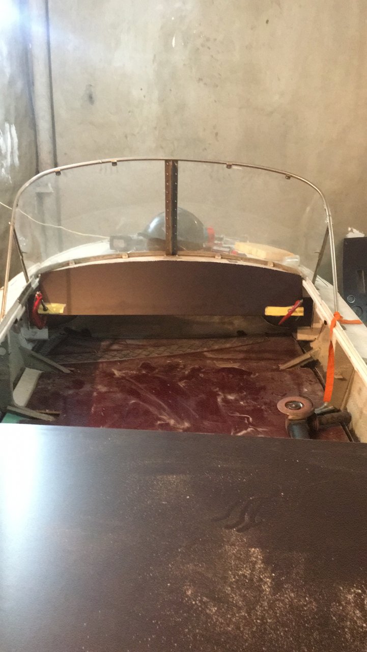

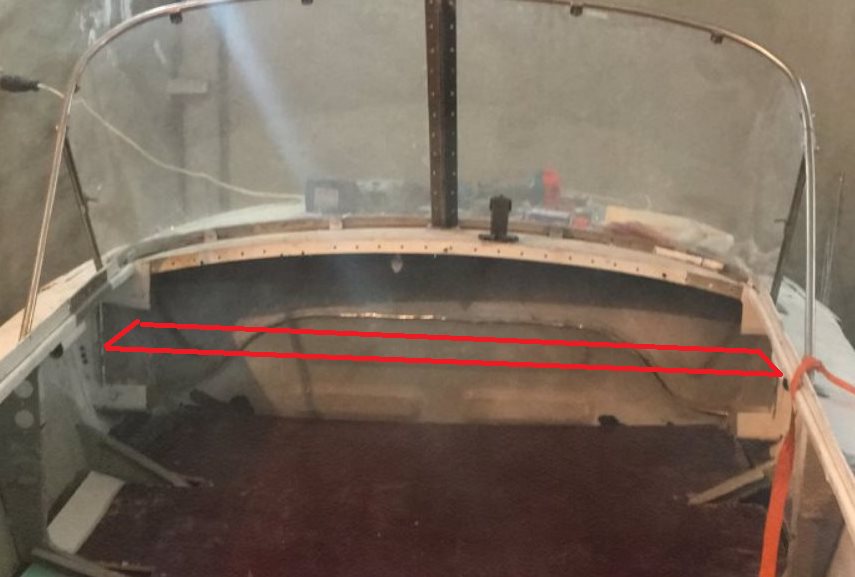

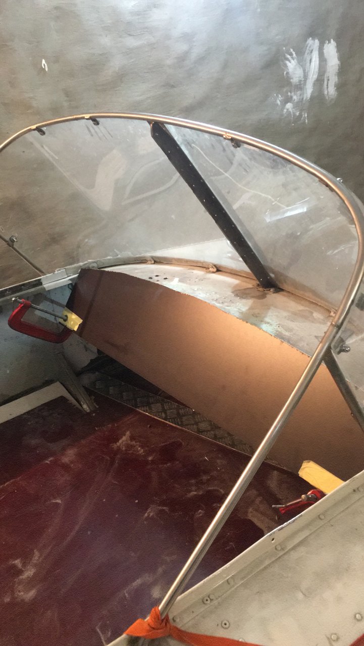

Что подскажите колеги )
912
2 113
Погорячился с "обрезанием" :cool:
Надо было чуть по другому вырезать, но ....
Жёсткость восстановить нужно, одной фанерки не хватит.
Примерно здесь, поперечину вкорячить нужно, из алюм профиля или уголка:
146807
Панель широковата, ногам места будет мало. Сядь в лодку, померяй расстояние, чтобы ногам было удобно и подрежь фанерку,
как то так :D
146808

Согласен сидел смотре , думал если родно руль оставьте как туда его вкорячить , поперечина будет из профиля 3мм , панель подрежу , наверно ноги тоже рост у меня 1,94 ))

Подрежу панель места для бордочка не будет . (

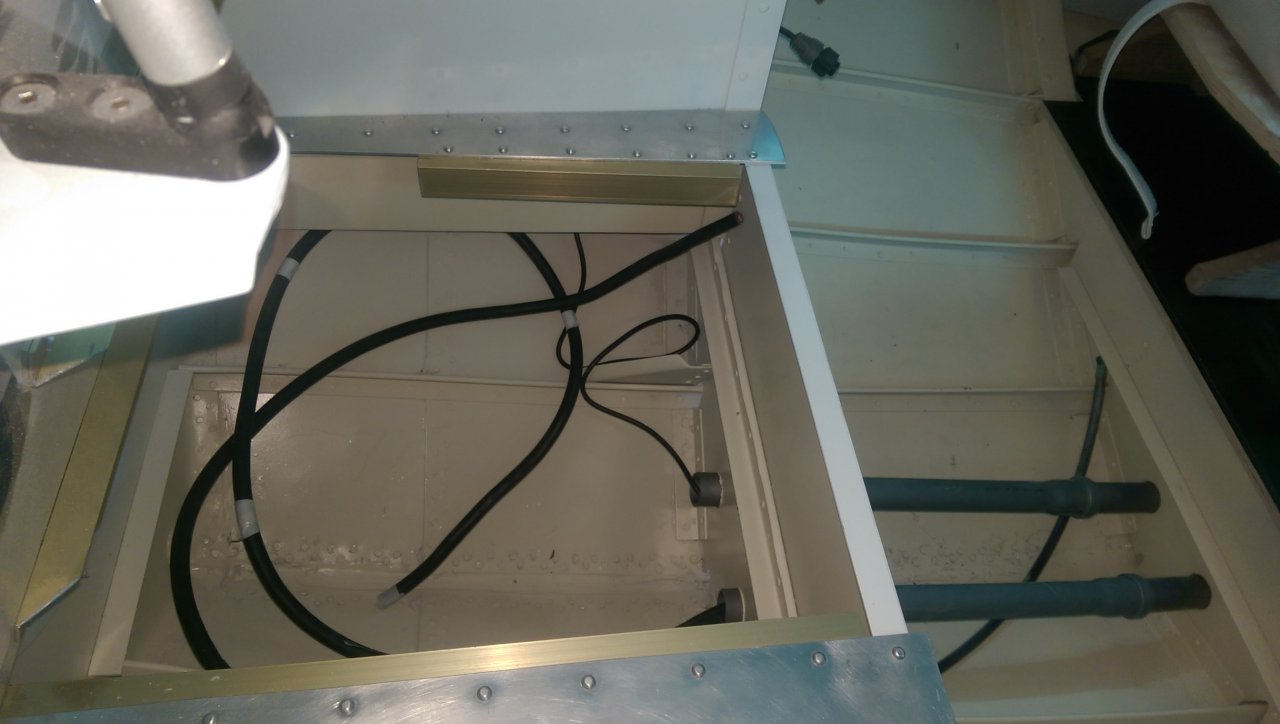

Поспешил. Теперь думай, Как жесткость вернуть. Я как раз получил корпус с таким вырезом. Лодка другая, но не суть. Там стояло две поперечины - по остаткам родной переборки и поверх люка в подкапотное пространство. Видно, что лепили после "обрезания", ибо корпус начало гнуть, даже киль деформировался. Это при том, что лодка под румпелем ходила. Пришлось городить такой огород.
Выигрыш в обитаемости сомнительный - верх стекла не дает там встать на ноги. Мне пришлось стекло сдвинуть почти на шпацию вперед.
Если удастся поднять штурвал, изменить угол наклона и увеличить его вылет, получишь место для ног. Также дает эффект опускание уровня палубы под ногами и ее удаление. У меня там пока не зашито, может и зашивать не буду. Нужно погонять кресло Во всех плоскостях.

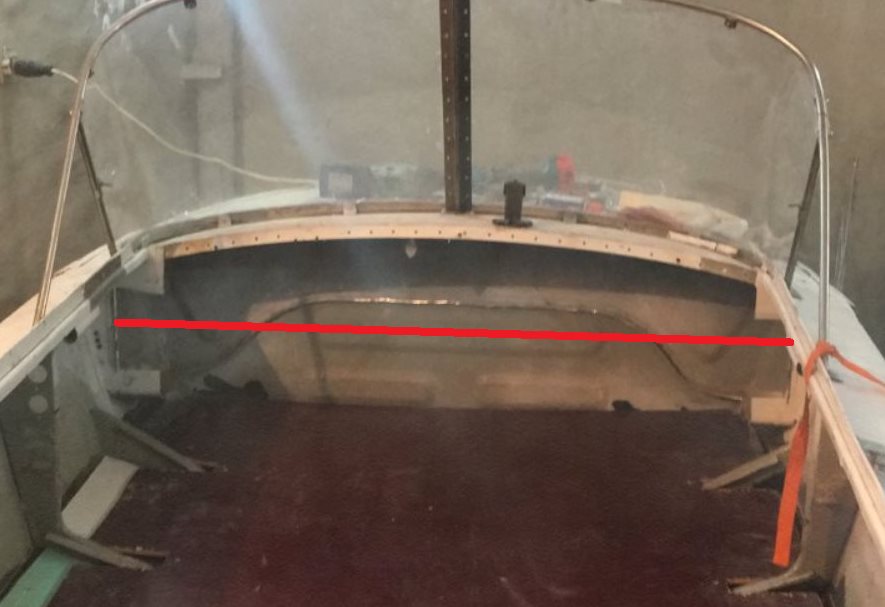

Я вроде отрезал нижнюю часть бордочка не похоже чтоб жесткость довала
9 744
6 512
Ты срезал верхнюю часть палубы. Она крепились к переборке и получался короб. Это и была жесткость.
2 113
Бардачка там и так нормального не получится, не широкую полку от борта, до борта под панелью сделай, за одно усиление получится. Борис правильно советует - часть сланей под ногами опустить ниже уровнем, будет куда ноги поставить, иначе колени у ушей будут :D

Сварю каркас под панель из профиля и расклепаю , верну так сказать жесткость , ))

Кое как нарисовал
2 113
nandmx
20.07.2016
229
11
Волгодонск
Обь газисо
Selva 35
Я подрежу как ты рисовал
2 113
...... широкую только не делай, по месту прикинешь, чтобы коленями об неё не долбить.
Это я про полку под панелью говорил, сделай её лишней не будет точно.
Как то так, у бортов можно расширить, мерять по месту и смотреть размеры.
146855

Я понял ) привёз 20 метров профила 40/20 /3 думаю хватит
