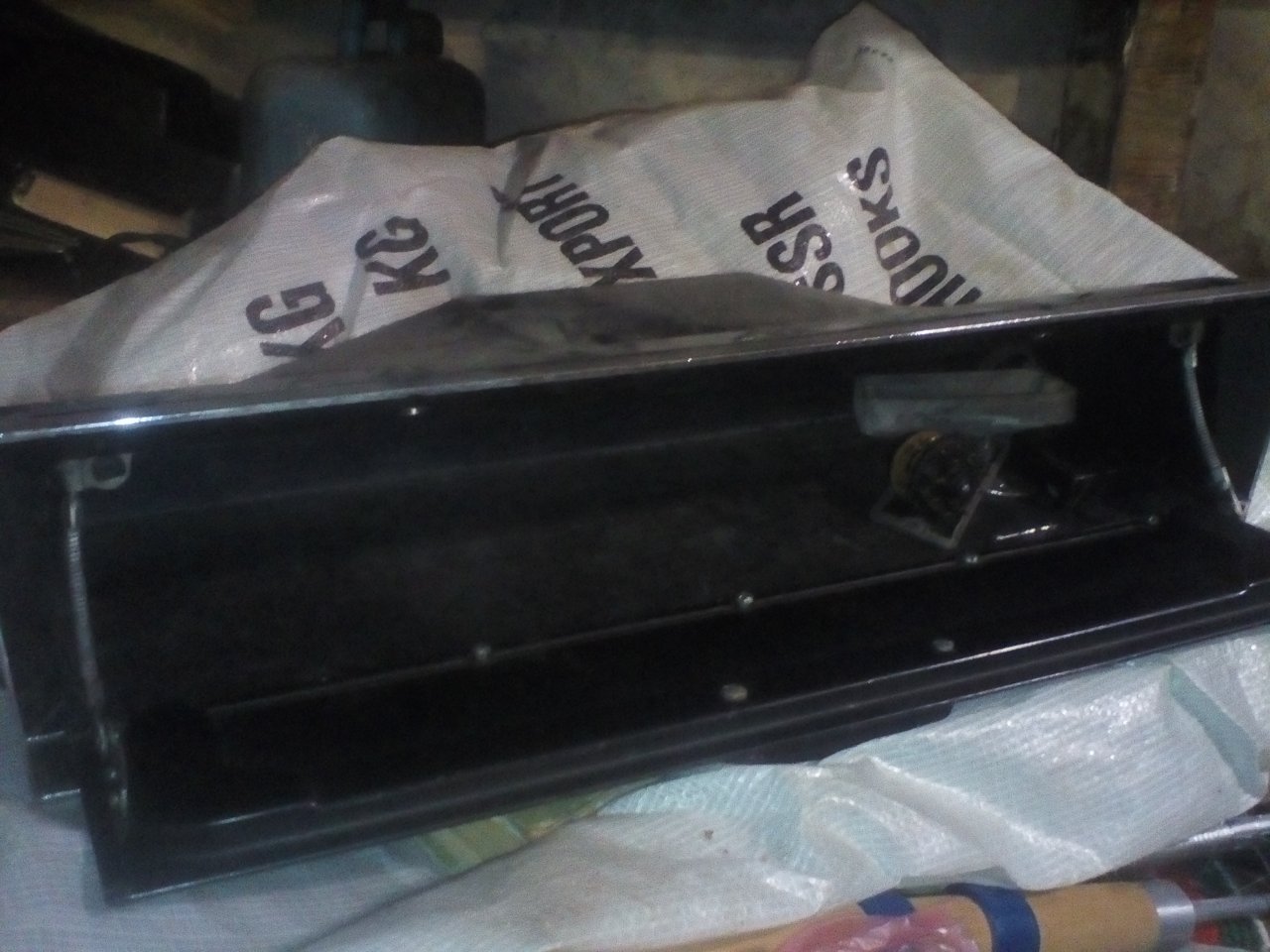

Полностью панель или только крышку от бордочка
Крышка идёт вместе с бардачком, если размер интересует, можно в ближайшие дни померить (ширину, глубину и высоту)

:pardon:Андрей, не спеши с покупкой, я на гараже померяю, фото сюды добавлю, а ты думай потом-влезет он к тебе в лодку или нет

Андрей, завтра скину фото бардачка с размерами, потерпишь?

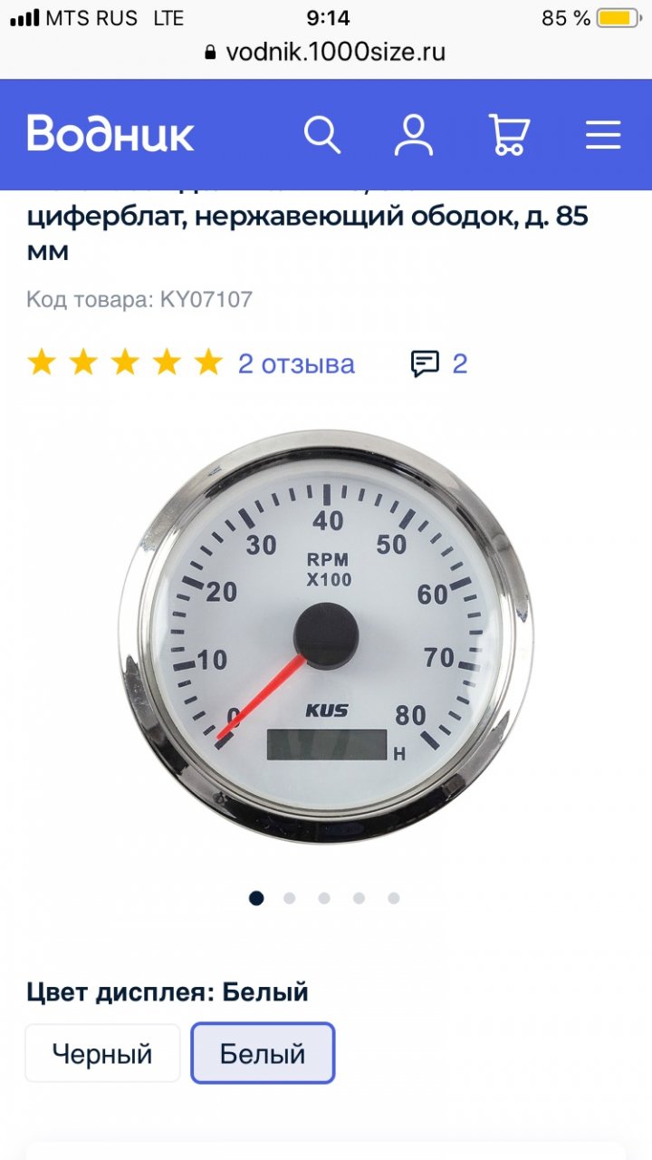

Ребята заказал такой вот так кто ставил ? Есть ли сложности
В разделе электрооборудование все про него разжевано, Не помню где, но читал. Сам скоро такой же ставить буду. Там нужно режим правильный кнопкой выбрать. Все остальное с машинки. Маркировки проводов на тыльной части прибора.

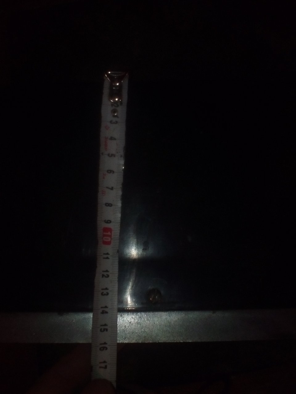

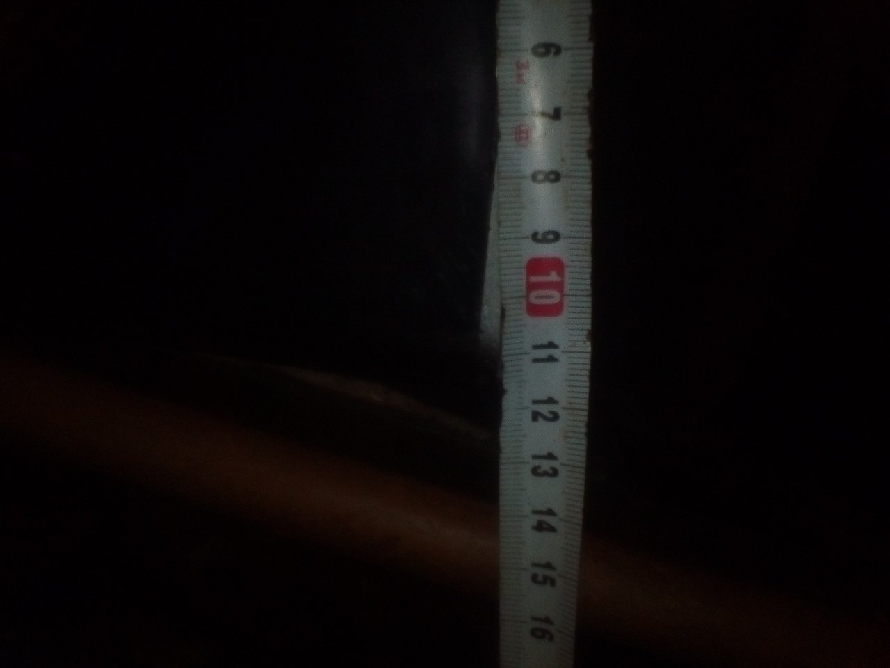

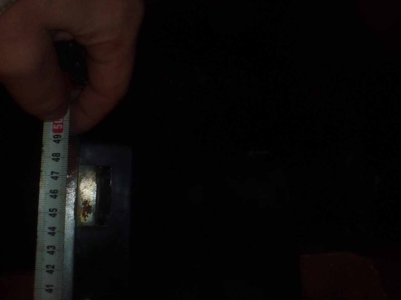

Темно получилось, но габариты есть. Бардачок в закрытом и открытом видах

Задняя часть, Андрей, немного меньше по высоте, см на три, чем передняя с крышкой(низ ровный, а верх идёт под скос от крышки к заду)

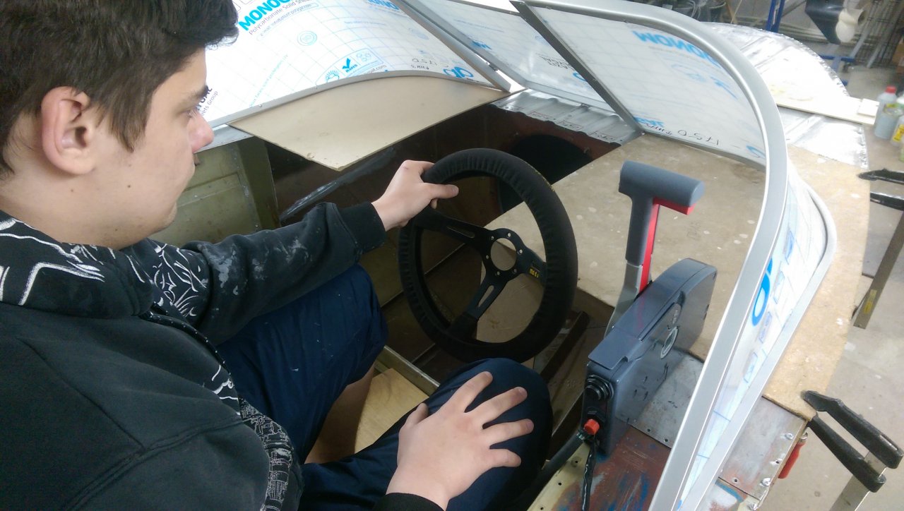

Химич с креслом, редуктором и штурвалом. К нему желательно трос подключить, чтоб потом не было мучительно больно. Для начала сделай основание из фанеры, закрепи на нем рулевку и выставляй со струбцинами относительно кресла. Достаточно небольшого листа, на котором будет закреплен редуктор. Поверь, смещение любого элемента, включая палубу под ногами , на два см кардинально меняют картину.
Также может получиться, что уголок твоего каркаса не даст установить редуктор.

Я согласен вроде мерил , в муках ставить редуктор или остаться на тросиках ((
