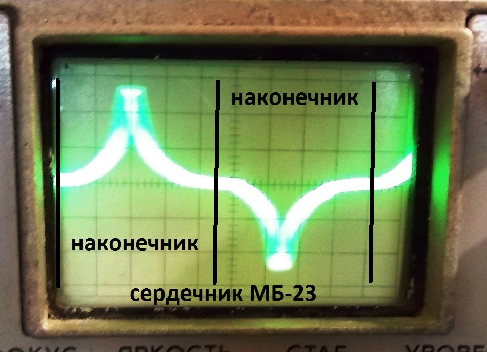

Почему-то на маховике изобразил, а на временной шкале, тоже самое не хочешь.
Вот ты мне точно напоминаешь ребенка, которому по пять раз родители повторяют одно и то же, а он мимо ушей всю информацию пропускает.
Ладно мне не трудно, повторю ещё раз.
Частота следования импульсов привязана к оборотам. Обороты к градусам. Градусы к длине окружности на которой разместились наконечники и воздушный зазор.
Считай на здоровье. Так нет, тебе же лень. Мне не лень было подсчитать. Всего то несколько формул. От сюда и появилась картинка осциллограммы привязанная к геометрии магнитной системы.

Просто ты уже заешь, что последует после того, как ты эту картинку нарисуешь и "сползаешь с темы". Вот и все. А остальное все разговоры и напуск тумана. Ты с удовольствием пишешь простыни, а тут вдруг не хочешь. И про градусы и про обороты напишешь, хотя я тебе предлагаю всего лишь нарисовать схему и лентяем и дураком меня готов выставить, хотя я тоже пишу огромные посты с разъяснениями, но только чтобы не пришлось рисовать. Ладно, на этом наверное можно закончить. На самом деле я практически уверен, что ты все правильно уже представляешь, даже если в какой-то момент и было по другому. Ну не могу я поверить в другое. Я же вижу по форуму квалифицированного человека. Ну а заблуждения в каких-то ньюансах могут быть у любого.
3 906
У меня закрались какие то смутные сомнения в том что туман не покидает твою голову. :hahaha:
Всё ведь у тебя перед глазами было. И разжевано до мелочей. Оставалось только мысленно провести вертикальные линии.........
Всего лишь вертикальные линии. Но сначала надо понять суть написанного, что бы понять где провести линии.

ну мб-23 меня не интересует.
А очень зря что оно тебя не интересует.
В МБ-23 применяется тот же маховик с теми же воздушными зазорами в 24 мм.
Но на осциллограмме их нет.

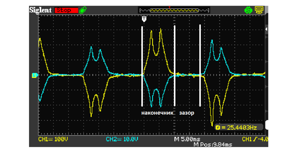

Ну а, теперь ответь чем отличается твой временной ряд импульсов, от того, что я рисовал в качестве твоей версии? Формы импульсов сейчас не касаюсь. Принципиально чем?
Так я уже ответил на этот вопрос. Ты сообщил мне что это ток и получил ответ.
Они не соответствуют законам физики.
Если ты рисовал импульс тока, значит нужно было рисовать максимум тока в воздушном зазоре.
А ты нарисовал переход от одного импульса тока к другому. Откуда взялся другой, если напряжение полупериода только начало расти? Ток без напряжения не может существовать. И он всегда в индуктивности отстает по времени от напряжения. (индуктивное сопротивление)
А это значит что в одном воздушном зазоре будет максимум тока одного полупериода, а в другом воздушном зазоре максимум другого полупериода, противоположного по знаку.
Если ты рисовал напряжение, значит ни чем не отличается. (почти)
А заодно посчитай пожалуйста, сколько градусов составляет сектор наконечника и сектор зазора. У меня под рукой нет маховика, я бы и сам посчитал.
Мне если честно даже считать этого не надо. Я помню это прекрасно и в градусах и в миллиметрах.
Диаметр магнитной системы =115 мм
Зазор между наконечниками= 24 мм

Очень хорошо, Спасибо. Т.е. получается что время прохождения сердечником магнитной системы должно быть в 4,5 раза дольше чем зазора, а у тебя на осциллограме вертикальные линии имеют почти один и тот же период, попробуй провести эти линии так чтобы временные промежутки соотносились с геометрией маховика. У тебя это не получится, потому что окажется что твои импульсы образуются не на кромках магнитов, а в их середине.
Да, я действительно рисую ток, а не напряжение, потому что ток в магнитной системе совпадает по фазе с изменением магнитного потока, а напряжение(а правильней здесь говорить об ЭДС самоиндукции) как ты правильно отметил отстает. Но в рамках нашего общения принципиального здесь я ничего не вижу, потому что отставание будет не на 90гр. как в случае с гармоническими колебаниями а на некую задержку, которую можно вычислить, но которая будет при этом изменяться в зависимости от оборотов, что опять же неудобно для рассмотрения. Импульсы тока же при изменении будут оставаться на своем месте.

А вот здесь хочу тебя поблагодарить, что ты все таки заставил меня задуматься и над маховиком вихря, с которым я никогда не имел дело(и поэтому мне не хотелось на это отвлекаться), потому что оказалось, что как раз мое видение отлично вписывается и в этот маховик, а твоя версия нет. Смотри мои рассуждения:
  1. Представим что ты прав и рога на графике - это импульсы с кромок одного башмака. Начнем переходить от маховика нептуна к маховику вихря уменьшая зазоры и увеличивая протяженность магнитной системы. Получится, что рога (однополярные импульсы) должны начать разъезжаться в стороны друг от друга, а разнополярные наоборот приближаться к друг другу, как у меня на временном ряду нарисовано (твоя версия). И при дальнейшем уменьшении зазоров разнополярные импульсы сложатся с друг с другом и у нас вообще не будет импульсов. Что явное противоречие тому что мы наблюдаем.
  2. Теперь предположим что "рога" образованы на кромках соседних башмаков, тогда при уменьшении зазора, импульсы рогов начнут приближаться к друг другу и сольются в один импульс, что мы и видим на представленной тобой осциллограмме. Так что тут никакого противоречия нет
  3. Да я прочел вчера, что магниты вихря расположены по другому, чем у нептуна, если я правильно понял они имеют радиальную ориентацию, в то время как у нептуна ориентация вдоль обода, но с учетом того что маховик вихря стальной?? (не знаю точно, но мне кажется по схеме построения магнитной системы это должно быть так) то магнитные линии замкнутся по ободу и форма магнитного поля будет у нептуна и вихря схожая. Надеюсь я тут ничего не перепутал, опять же маховика вихря во взрослом возрасте в глаза не видел.....
Не верно. Пересчитай снова. Результат должен быть 2.75
На частоте 166.6 герц, расстояние между полупериодами (зазор между наконечниками) на осциллограмме будет такое что туда не куда будет нарисовать две линии. Вопрос- как так, почему?
Не верно. Ток смещается- напряжение нет.
Не верно. Напряжение и самоиндукция не имеют ни чего общего. Кроме того что напряжение падает в результате самоиндукции.
( индуктивного сопротивления) И связано это только с током.

Любую теорию можно проверить опытным путем, для этого всего то нужен осциллограф! Интерпретировать физику каждый может по своему и каждый волен заблуждаться в этом, зачем копья ломать?

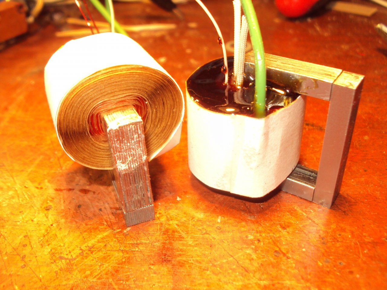

Раз тут тема про разные вопросы, спрошу здесь про скутерные катушки. Читая другие темы, понял, что искра от них вялая, блок зажигания работает на пределе, сами они вылетают от пробоя, и вообще всё плохо. Но это как бы в теории, и в сравнении с другими катушками. А как выглядит их использование на практике?
Просто зажигание на них собрал, в бочке работает, но после написанных страстей на воду выходить страшно стало.
И ещё вопрос - скутерные катушки бывают с сердечником. Это делает их лучше, или всё равно хрень?

С железякой лучше, но всёравно хрень.

Испытал скутерные катушки в деле. Да, не порадовали. После 10 минут работы, мотор начал сбоить на высоких оборотах, но на малом ходу работал без проблем. Для сравнения в ближайшем автосервисе выпросил сгоревший модуль от Десятки. Откромсал от него электронику, к выводам припаял провода, и получил отличную двухканальную КЗ на 4 выхода. Два ВВ выхода на свечи, два на массу. С такой катушкой зажигания мотор работает отлично, без сбоев, на любых оборотах. Что доказало, скутерные катушки для лодочного мотора не очень подходят, а авто катушки найти несложно и за так.
Интересный момент. Пока занимался с катушками, обратил внимание что скутерные катушки дают искру при заметно меньших оборотах прокручивания. Авто катушки требую рывка посильнее, но и искра заметно лучше.
Выкручивая в очередной раз свечи, увидел что между электродами промежуток полностью заполнен маслом. Интересно стало посмотреть как разные катушки себя покажут с ним. Оказалось без проблем! Искра проскакивает снаружи капли масла, и мотор спокойно заводится. Масло ведь диэлектрик!

Тоже замечал, в процессе изготовления, сердечник вытаскиваешь, искра появляется при 40-50 вольтах, сердечник вдвинул, искра вольт от 80, но она мощи несёт непропорционально больше повышения напряжения.
Заканчиваю пару для снегохода, сделал для эксперимента на замкнутом магнитопроводе, даже с конденсаторной системой замыкатель увеличивает мощность искры. Сейчас буду вакуумировать в масле.
