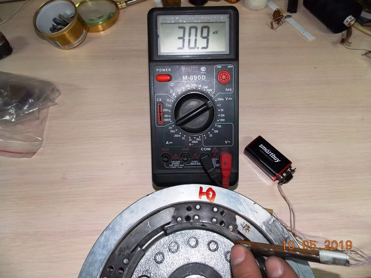

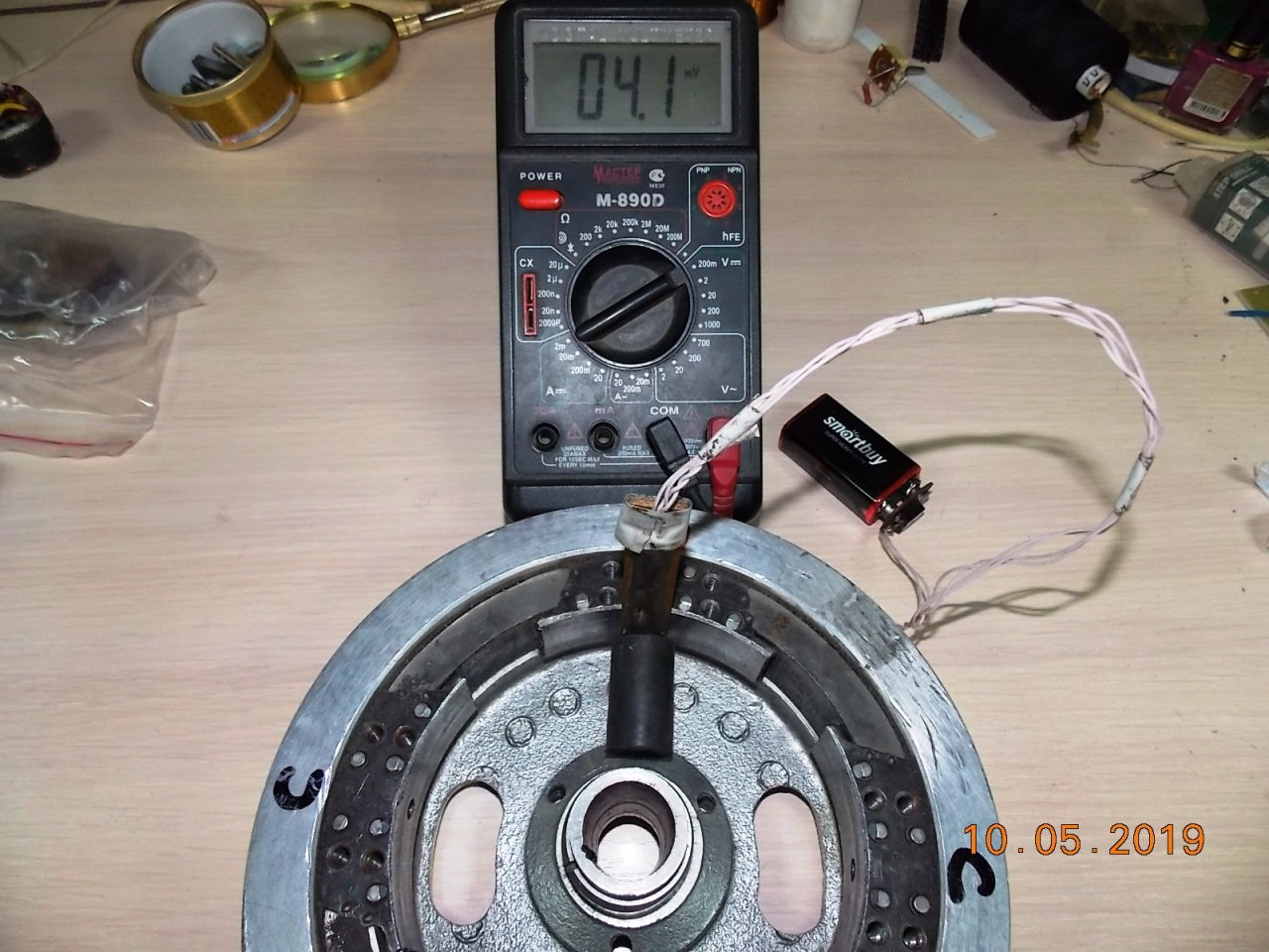

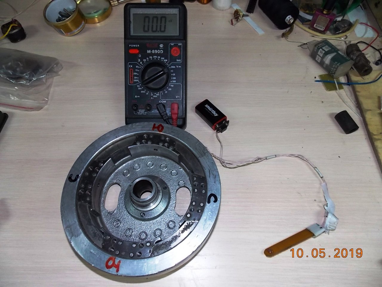

В общих чертах понял, а нулевое напряжение(без магнита) в твоей схеме чему равно? Где фото? Это же калибровочная величина.
Калиброванный датчик или нет- это ни как не повлияет на измерения поля в разных точках полюсного наконечника, ибо у датчика есть коэффициент который будет одинаков для всех точек измерения. А действительная величина магнитного поля высчитывается уже с применением коэффициента датчика.

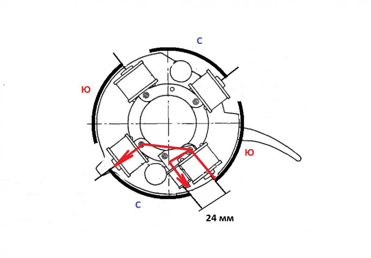

Зазор между концами полюсных наконечников равен 24 мм. Сердечник равен 12 мм.
Когда сердечник в середине зазора, расстояние между ним и наконечниками равно 6 мм. с обоих сторон. Магнитное поле в сердечнике равно почти нулю. (воздух не создает магнитное поле в нашем случае)
Полюсные наконечники работают всегда парами. Каждая пара набегает на сердечник и каждая пара покидает сердечник до нулевого поля в нем. Каждая пара через 90 градусов поворота маховика формирует один полупериод.
На спаде амплитуды полупериода, катушка отдает максимум тока (в теории) На практике ток запаздывает и его максимум приходится на начало следующего полупериода. (индуктивное сопротивление, контактное зажигание)
Ранее я привел тебе в пример контактную систему зажигания в которой максимум тока приходится в тот момент, когда полюсной наконечник начинает набегать на сердечник.
В теории максимум тока расположен на спаде напряжения. В нулевой точке напряжения, между концом одного полупериода и началом другого.
То есть когда сердечник находится между наконечниками.
Не ужели было трудно по этим простым параметрам посмотреть на геометрию маховика и понять как это работает!?
Или ты ни когда не настраивал контактное зажигание по абрису?

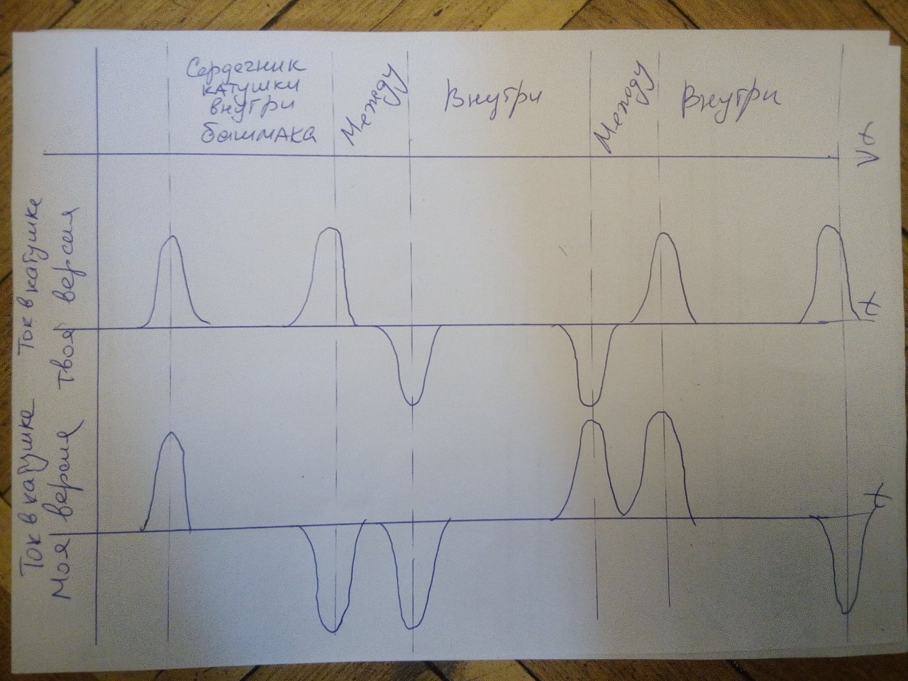

А разве я отрицаю, что у нас переменный ток? Где я это написал? Посмотри мою первую картинку с маховиком. Я так же как и ты два пика рисую красным, два пика синим. Мы их даже рисуем одинаково - максимумы на кромках башмаков. Мы же с тобой одно и тоже подразумеваем? Два разных направления тока или напряжения? Все наше расхождение заключено лишь в том, что ты считаешь, что оба импульса тока на кромках одного башмака однополярные и меняют направление при переходе к другому башмаку, а я считаю, что импульсы на кромках одного башмака разнополярные и импульсы тока в контуре катушки на рядом расположенных кромках соседних башмаков одного направления. Поэтому я не очень понимаю, что ты хочешь чтобы я расписал.
Еще раз обращаю твое внимание на то, что моя версия больше похожа на твою осциллограмму.

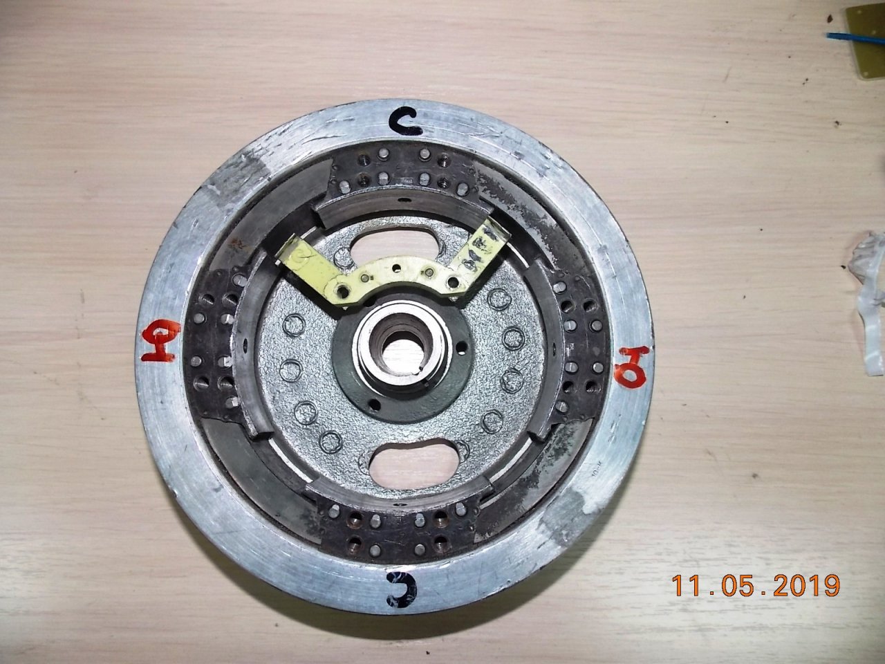

И ещё что бы тебе не было скучно в этом вопросе, Сергей.
Разбей на углы внутренний диаметр магнитной системы.
У тебя получится определенный угол воздушного зазора и определенный угол полюсного наконечника.
Далее рассчитай частоту и время полупериода. А после сопоставь время полупериода с временем зазора и полюсного наконечника. :hahaha:
Ну и последнее что бы тебе уже совсем не было скучно.
Ниже маховик у которого воздушный зазор между наконечниками равен ширине сердечника. Так что у него полупериод то же равен ширине наконечника !? :hahaha: То есть ориентировочно составляет всего 2-3 градуса?
153155
С таким полупериодом не получится зарядить конденсатор. Времени полупериода на заряд не хватит.

Ты только прямо ответь на вопрос - представленный мной временной ряд импульсов тока(твоя версия) соответствует твоему видению?
Они не соответствуют законам физики.
Если ты рисовал импульс тока, значит нужно было рисовать максимум тока в воздушном зазоре.
А ты нарисовал переход от одного импульса тока к другому. Откуда взялся другой, если напряжение полупериода только начало расти? Ток без напряжения не может существовать. И он всегда в индуктивности отстает по времени от напряжения. (индуктивное сопротивление)
А это значит что в одном воздушном зазоре будет максимум тока одного полупериода, а в другом воздушном зазоре максимум другого полупериода, противоположного по знаку.
Вроде срисовано с твоей картинки маховика. Если нет - нарисуй как должны выглядеть импульсы тока на временной шкале по твоему мнению, только не уходи от ответа, не начинай меня спрашивать про какие-то маховики, про то есть ли жизнь на марсе и т.д.
Мое мнение не различается с физикой. Сдвинь по фазе на 90 градусов осциллограмму напряжения и получишь теоретическую осциллограмму тока.
Практическую осциллограмму тока контактного зажигания привязанную к геометрии маховика, я уже описал не однократно. Повторять более не буду.

Андрей, ты постоянно уходишь от ответов, куда-то в стороны, то маховики другие начинаешь представлять , то графики общетеоретические рисовать. С чего все началось? Ты выкладывал картинку маховика, где на маховике нарисовал импульсы тока Вот этот:
153177
Если я правильно тебя понял, ты изобразил импульсы тока в катушке при прохождении сердечника соответствующими башмаками. Два импульса отрицательной полярности с максимумами в районе кромок над сердечником -29 и два импульса положительной полярности на кромках башмака +33. Так это или нет? Просто ответь на этот вопрос и больше ничего не надо. Если я не правильно понял смысл твоей картинки, то объясни правильный смысл. И больше ничего не надо. Было бы хорошо, если бы ты нарисовал эти импульсы на временной шкале, как я это сделал выше. После этого продолжим дальше. Не надо рассказывать, что я физики не понимаю и так далее, мне это все неинтересно. Я все таки закончил физико-математическую школу с серебряной медалью(четыре по биологии) и радиофизический факультет политеха со средним баллом 4,7 без единой тройки в зачетке и было это в 1993 году, когда оценки на экзаменах студентами еще не покупались как сейчас.
Если ты не выполнишь моей просьбы и не ответишь именно на поставленный вопрос, то это мое сообщение в этом диспуте последнее
3 907
Это осциллограмма напряжения привязанная к геометрии маховика.
Как же так!? Говорим два дня о ЭДС и геометрии маховика привязанной к ЭДС и до сих пор не понятно что нарисовано на маховике кривыми линиями?!
А началось всё как раз с этого рисунка. Я на твоем рисунке прочитал осциллограмму напряжения а ты почему на моем не прочитал?
Или на твоем рисунке осциллограмма тока?
Хотя это не имеет значения. Важно что я то понял твой рисунок- а ты!?
3 907
Я в очередном шоке Сергей! Я за два дня общения расписал всё до мелочей. Весь процесс от начала и до конца.
Тут не понятно будет только тому кто не хочет слушать и вникать.......................

Спасибо за ответ. Не надо лишних слов. Именно так я и понял. А тебя не затруднит изобразить тоже самое(эдс или ток сейчас не будем на этом заострять мы оба знаем что они сдвинуты по фазе,) на временной шкале, с указанием отметок времени прохождения кромок башмаков, типа осциллограммы, как я это сделал ранее.
3 907
Меня не затруднит. Но делать этого я не буду.
Выбери частоту следования импульсов и рассчитай всё сам. Потом расчетные данные внеси на бумагу. Получишь осциллограмму привязанную к геометрии маховика.
Именно такие осциллограммы (расчетные) всегда приводятся в технической литературе.
И ещё одно. Сменишь частоту- сменится и осциллограмма- в амплитуде, в токе и времени полупериода.
Это и есть законы Ленца и Фарадея.

Все, вопросов больше не имею Это как в детстве: Вася можешь подтянуться 10 раз. Могу, но не буду.
Почему-то на маховике изобразил, а на временной шкале, тоже самое не хочешь, хотя принципиальной разницы никакой нет. Почему-то рисуя картинку маховика ты не рассказывал ни про какие частоты.
