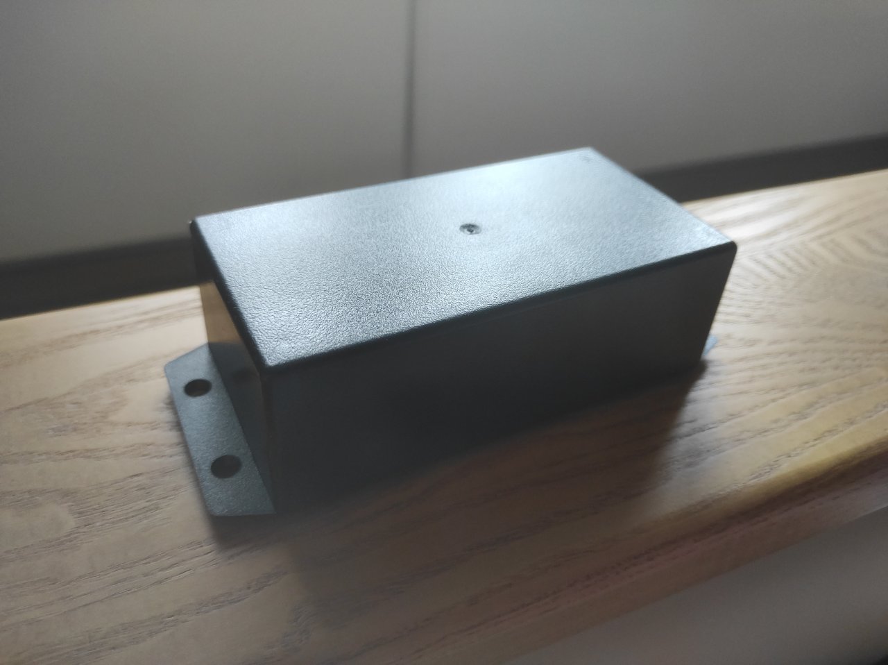

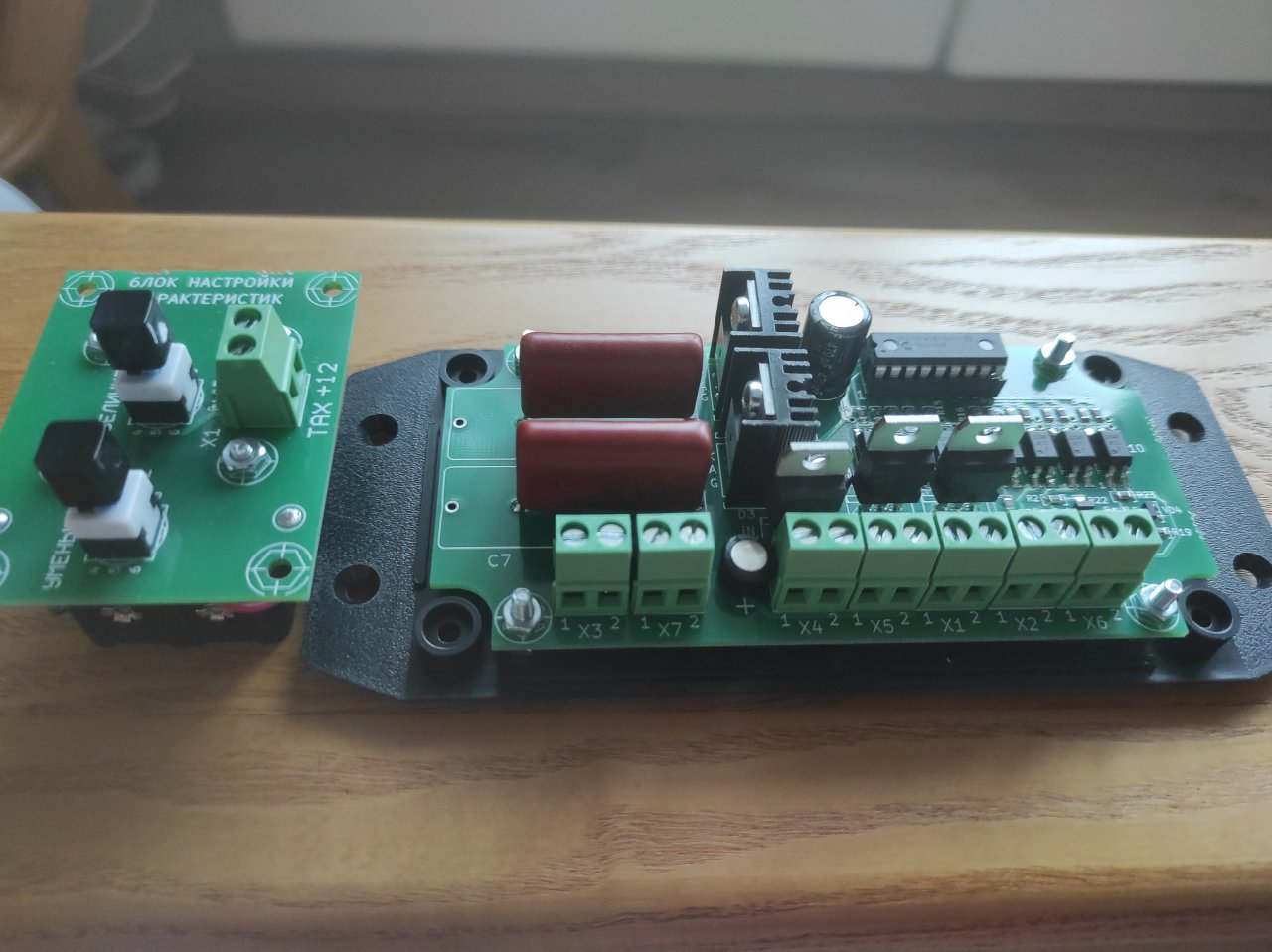

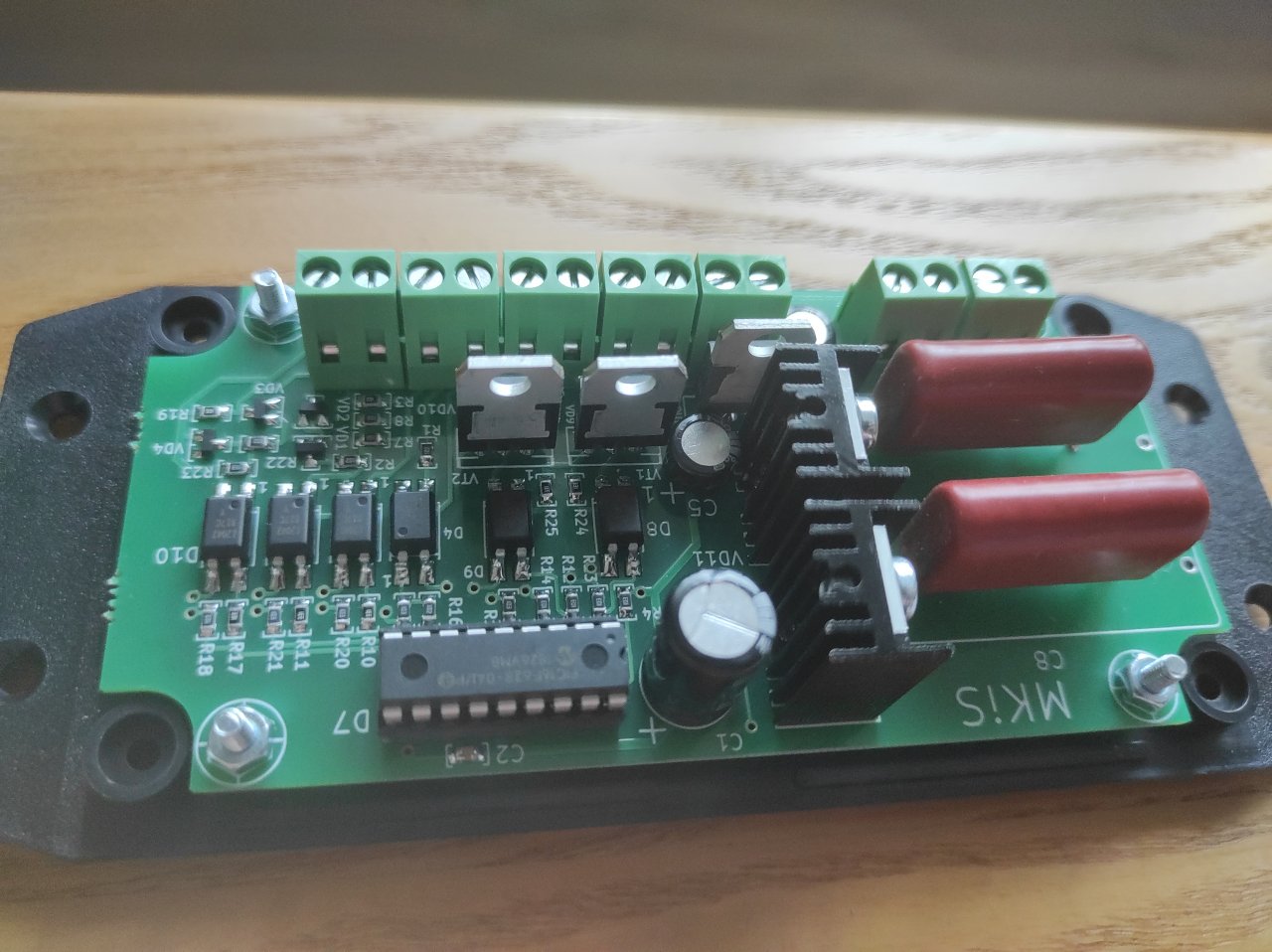

Вот так выглядит блок МПЗ.

Красиво, но надежность под вопросом. Кондеры просто так торчат не приклеенные, и неизвестно на какое напряжение. Тиристоры на радиаторах, но все в пластиковом корпусе, да и контроллер на панельке при вибрации неизвестно сколько продержится.
SergHS5
04.02.2021
168
Мытищи
Воронеж
Вихрь-30 с МПЗ
Это тестовый экземпляр. Для отладки/доводки. Потом всë будет впаяно. Конденсаторы на 600 В 1.5 мФ. Зальём лаком и компаундом, где нужно. Достаточно ли охлаждение тоже проверим на практике, должно хватить. Если что продумаем вентиляцию.
Motorix
16.11.2010
1 127
132
Южанка
Мерк 15, Вихрь 25, Нептун 23
Красивая штучка, только автора жалко... Столько сил, денег, времени потрачено и все... Нет, как для творчества и личностного роста это отлично... Как говорится, чем бы дитя не тешилось, лишь бы не пил...
Если без юмора, а иного тут не возможно избежать... Очень похоже на лабораторную студенческую работу с полным отрывом от реальности.
Как для самообразования, почитайте про оптопара, посмотрите на их параметры... Зачем они тут? Помехи отрубить? Защитить процессор? От чего? Сама по себе схемотехника защиты портов процессора пошла по другому пути развития. Это все можно в литературе уточнить. Уже лет как 15.... Камень... Таких уже нет в реальном доступе... В чем суть моделей со старыми камнями, только использование в качестве запасных блоков.... А с новья лезть с таким процем зачем? Есть же масса камней новых копеечных с большой аппаратной поддержкой, что в данном случае гораздо предпочтительнее. Есть вообще полностью специализированные процессоры для cdi. Они конечно тоже отживают свое, но там вообще все заточено под это применение. А так да, красиво. А если ещё и собственными руками, а не в Китае, то просто круто. Удачи, успехов в этом нелёгком деле.
P. S. : ещё раз внимательно посмотрел, плата не совсем верно сделана. Но тут тоже читать, читать... Сколько "земель" использовали в схеме? Может вопрос натолкнет на ответ про плату...

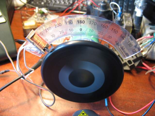

Первая схема была из РАДИО № 5-6 1981, правда в ней 3 косяка пропечатано, но проработала более 20 лет. Собрал их с десяток разным людям, прижились только на мотоциклах, на ПЛМ никто не попросил переставить на новый мотор. Гораздо важнее просто мощная искра.
Прикольно когда теоретики начинают разглагольствовать об изменении кривой, измерении нагрузки, разрежения в карбюраторе, октановом числе и т.д.
Даже фото наладки остались. Правда это уже сильно позже, и преобразователь был сверчковский.
