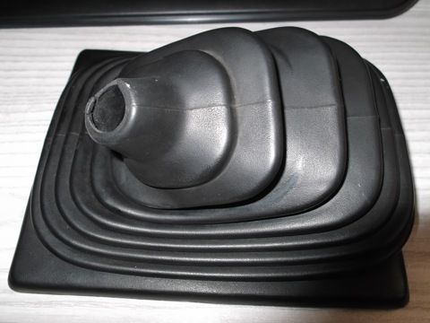

Саня тебе главное найти резиновый ограничитиль который дырку в колпаке закрывает. Если не найдёшь мне на ум приходит только ограничитиль со стартера нептун у него он тоже под углом сделан. Правда его надо обрезать. Если я ошибаюсь поправте, наглядно не чего нет. Просто по памяти.
9 858
1 422
Может от Таза и т.п. сколхозить?

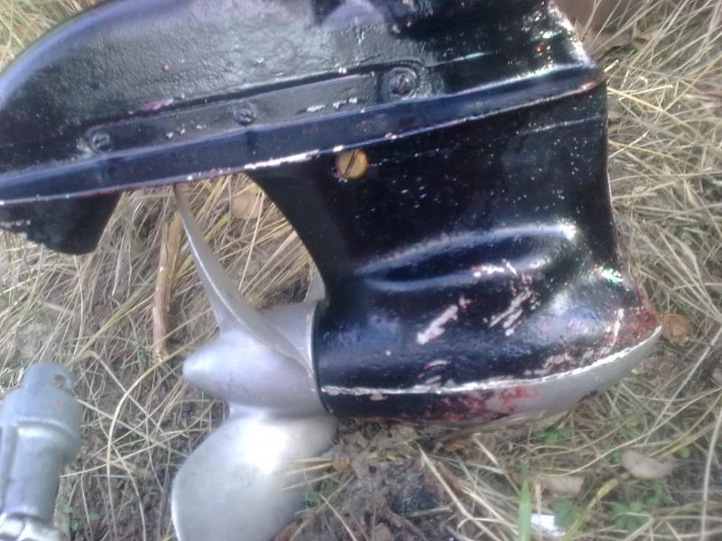

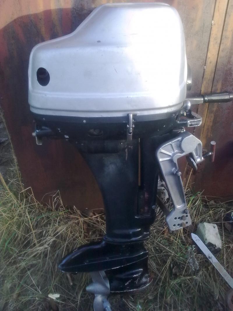

отпишусь по завершению сезона.По покраске мотора могу сказать следующее,как мне тут писали что покраска балончиком это дело бесполезное от части соглашусь,в нижней части редуктора на 50 процентов краска слезла,песок и вода сделали своё дело,так что редуктор нет смысла красить балончиком,на дейвуде краска держится,отшелушивания и выкрашивания визуально не заметно,краска мягкая,при желании можно содрать ногтём,колпак в этом плане лучше,краста прочная,держится хорошо,но это всё субьективно.Авто грунт в балончиках по алюминию в подводной части дейвуда не айс,выше всё норм,если красить то редуктор не надо:),а так сойдёт.

Всё таки обещал,а слово надо держать :) ,хоть и с опозданием,но ближе к весне пойдёт реставрация стареньких и не очень моторов,поэтому поделюсь впечатлениями по балончиковой покраске по алюминию.Краска не вздулась,не потрескалась,не выгорела,весь сезон 2013 мотор находился на транце лодки,под ультрафиолетом солнца.Думается мне если времени по зарез,а моторчик надо подмулевать можно и балончиком,но не советую.Вот последние фото покраски.Колпак на твердую 5,так что можно черный метал спокойно красить.Низ редуктора стёрся о песок.Мотор эксплуатировался каждые выходные еще бывало среди недели,а в августе каждый день.
P.S. если подкрасить балончиком и пыльнуть пару слоёв лака,то будет опять как новенький.Подводную часть лучше полирнуть.

Сань, у меня тоже за сезон облез мотор, хотя красил пуликом и грунт эпоксидный и в тепле сушил......
Я по своему мотору вывод сделал такой : не достаточно хорошо подготовленна поверхность! при малейшем ударе краска откалывается (как эмаль) иногда даже с грунтом :sorry:
ну я свой полностью отчищал от краски,шкурил потом обезжиравал.

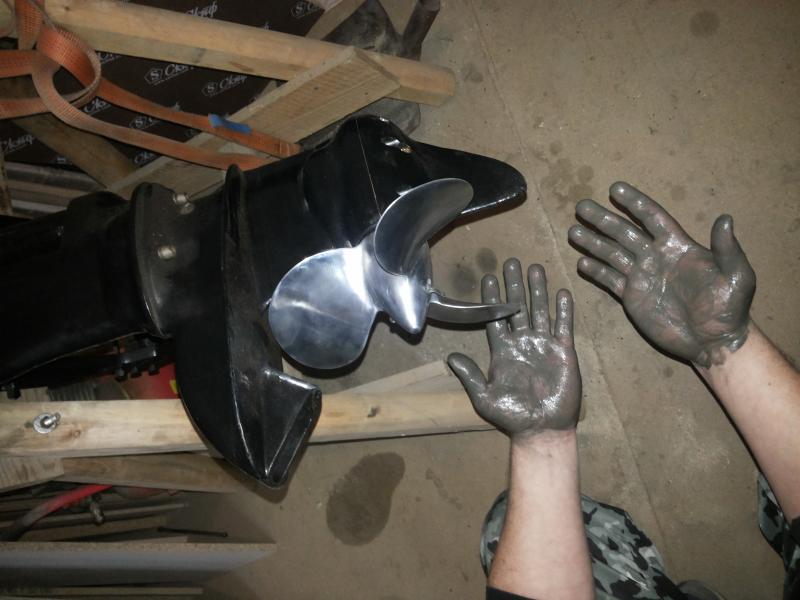

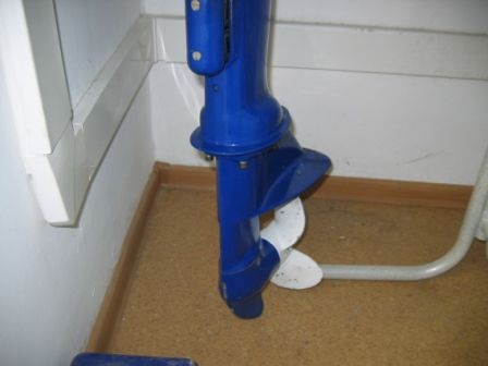

Не большой отчет о порошковой покраски :)
Отходил один сезон, сжег наверное пол тонны бенза :?
Краска держится хорошо, отлетела только снизу и то вроде как сам в гараже шарканул. Опять же всем злопыхателем на тему, что с нашим мотором весь по самые я,,ца :lol: в масле :D
Как видно весь чистый, потеки масла были только возле отверстий гидрозатвора, при ТО крыльчатки были вытерты :D
P.S. На винт не смотрите, что такой новый ставил в последнюю поездку.
В теме выставлял фото первого мотора, на нем так же хорошо держится краска. Сейчас собираю третий мотор то же отнес ту да же красить. В общем все рекомендую да и по деньгам дешевле получается :)

Msmer54
30.08.2011
936
164
это то понятно я, про грязные руки сапог вихря)))
4 199
Винт человек отполировал, похоже. Вот этими самыми руками )
