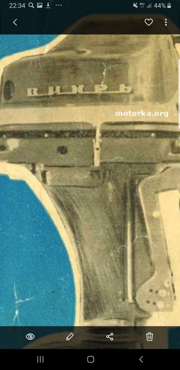

Товарищи, подскажите по покраске вихря, на книжке нарисоват в нестандартном цвете (без серого колпака) есть у кого-нибудь оригинальная раскраска в таком стиле?
Сергей Б
09.12.2017
5 412
1 603
А нету.
Тоже нету.
