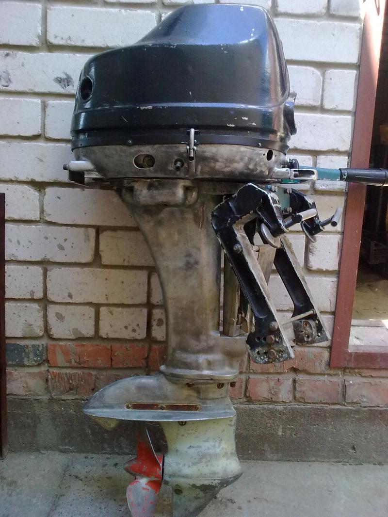

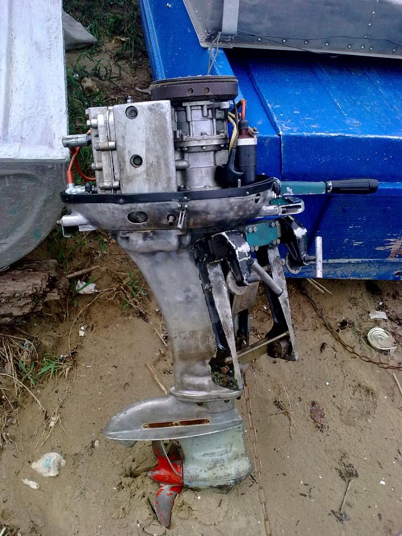

Уважаемые! Подскажите как правильно подготовить мотор к покраске,какие краски,грунтовки используете,какими красками красят цилиндры :? ? Хочу покрасить свой старый мотор,чтоб выглядел как новенький :) ,в инете много инфы,но хотелось бы реальных ответов,полученных с опытом,заранее спасибо!

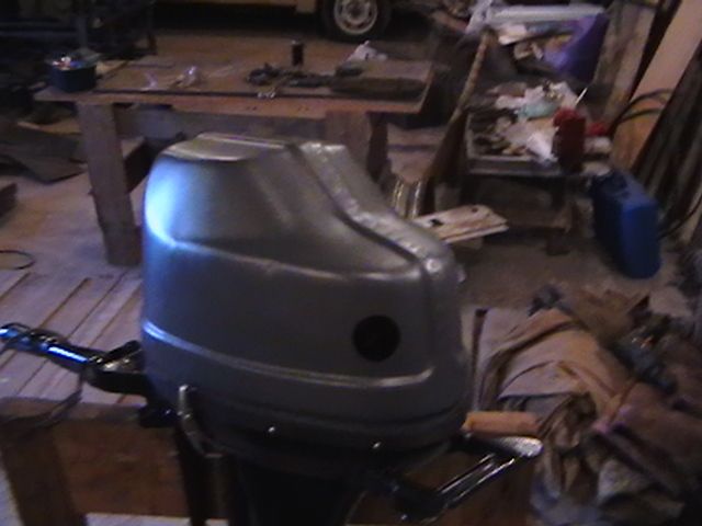

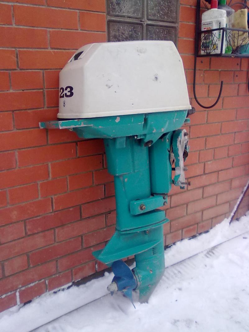

Я свои Нептуны красил обычной автоэмалью МЛ(цифры не помню). Старую краску смыл смывкой (с полной раборкой мотора ), Мл была без отвердителя, поэтому сохла почти неделю при комнатной температуре. За 7 лет эксплуатации есть небольшие царапины, но лопухами не отходит. Держится крепко и не боится ГСМ. и самое главное - не выцветает. Колпаки красил обычной ПФ 115 (МЛ закончилась) выцветают за сезон. Двигатели красил обычной серебрянкой. Редуктора полировал.

Привет. Моторы я красил черной краской. Красил кистью на два раза. Так как краска сохла довольно долго, то разводов не видно, все залилось. Укрывистость хорошая. Получилось ровно. Корешь красил Вихря черной ПФ, так он через полгода местами побелел почему то :unknown:. МЛ в этом случае намного лучше. Другой красил баллончиком. Хватило на пару сезонов. Главное перед покраской детали хорошо обезжирить. Винт лучше, конечно, отполировать. , хотя бы снять старую краску.

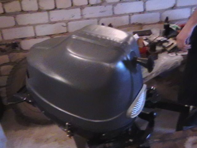

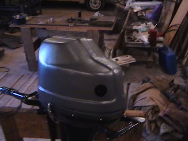

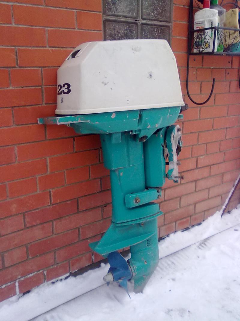

А если еще и крепеж по наруже новый поставить-вообще блеск! :good: Да и еще, друг красил металлический колпак мотора порошковой краской в серый цвет, сушил в печи- вообще сказка!
Александр Бузин
31.03.2012
935
РТ Зеленодольск
"Казанка-М"
Ветерок-8э, Tohatsu M18
Офигенно получилось :good: !!! не думал что так аккуратно можно покрасить,колпак вообще супер получился :good: :good: :good: ,еще надписи не хватает,я думаю трафарет заказать с названием "Вихрь М",у нас в городе фирма рядом с моим домом,как раз этим занимется :yes: ,а где мотор сох всё это время,пыль не осела,мошки какие нибудь?
Я чё то сначала не хотел сапог в черный красить,думал смотреться не будет :? ,теперь мнение по менялось :)

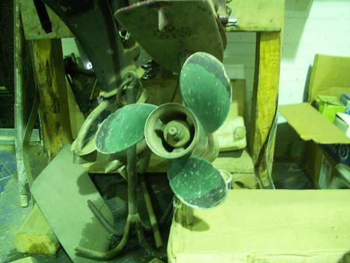

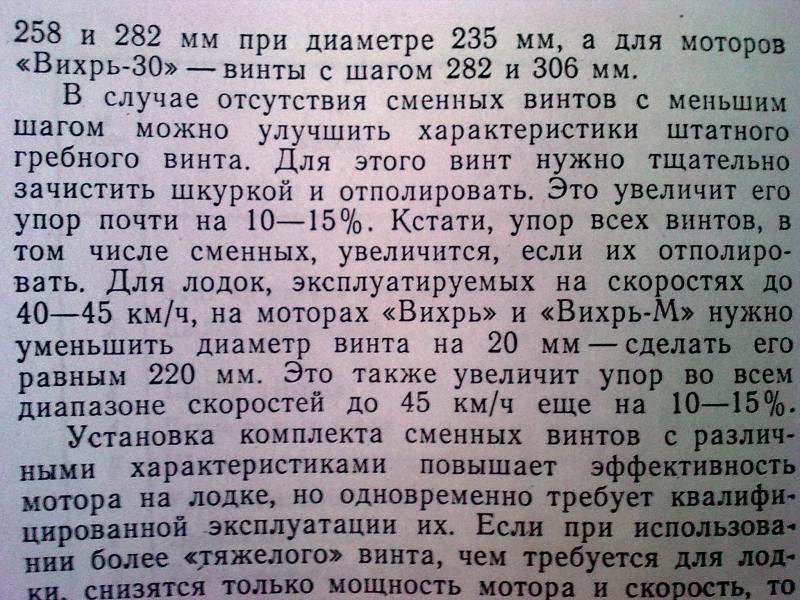

Привет! Спасибо за инфу! я вчера винт снял,в наличии три винта,думаю их отполировать,сразу мысль в голову пришла,а что если их хромировать или никелировать :? ,читал что если винт будет гладким,без заусенцев и забоин скорость лодки увеличивается :)
ВОТ ЧТО НАПИСАНО В ОДНОЙ УМНОЙ КНИГЕ О МОТОРАХ :ВИХРЬ:
может конечно и хромировать не надо,тут только про полировку написано,может кто пробовал так сделать,поделитесь опытом пожалуйста :) !!!!
Алехандрэ
29.11.2011
244
HDX-30 Вихрь30
На алюминий хром не ложится,точнее ложится но очень дорогая технология по-этому этим никто не занимается. А полировка это да, вещ :good:

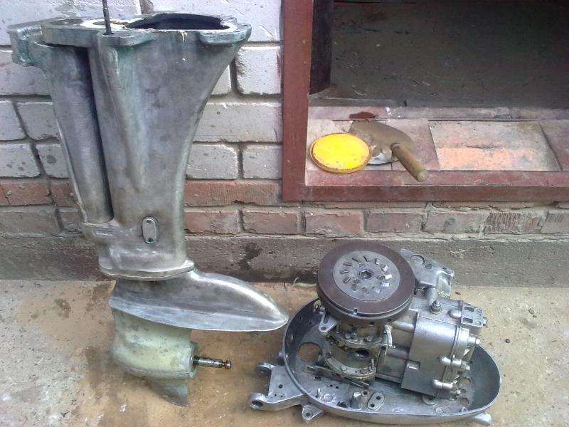

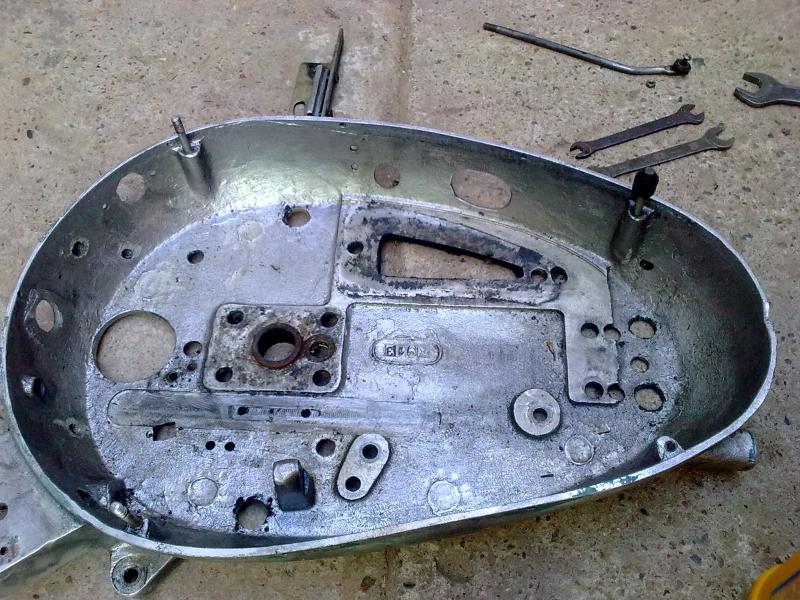

Само собой,вчера разобрал :) ,кое где краска просвечивает,колпак полностью от краски надо счищать,чем посоветуете?

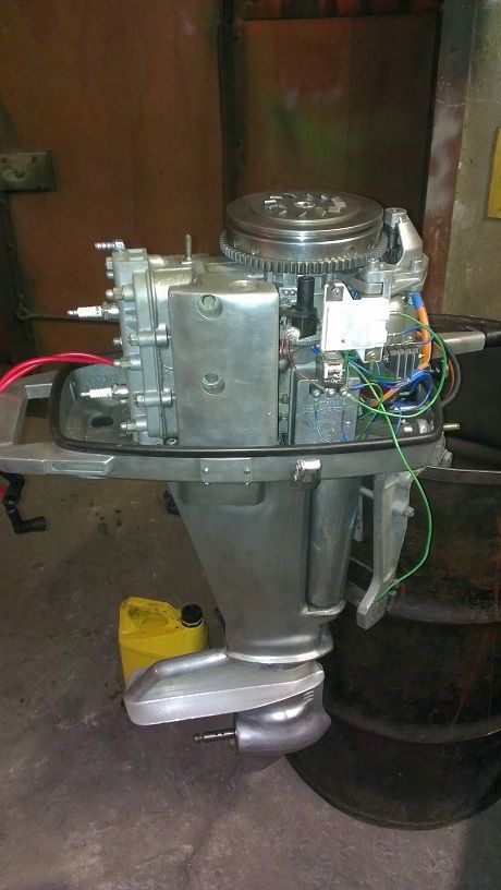

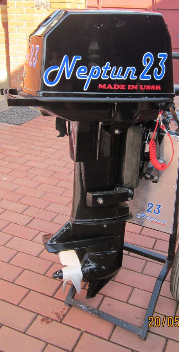

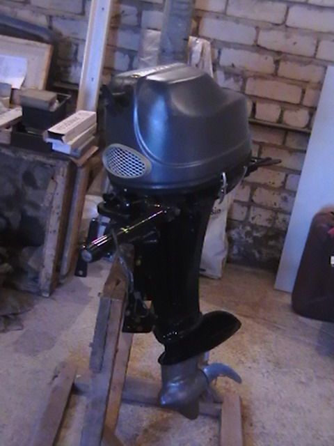

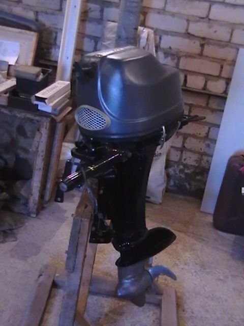

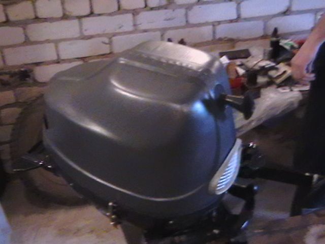

Приветствую.Разобрал до винтика.Грунт (авто) 2-х компонентный.Краска (авто) под лак.У друга на сервисе Порш красили, немного осталось краски.Единственное обязательно винты, болтики под лак.Колпак в три слоя лаком.Наклейки рисовал в Corel, потом вырезал на плотере.Резинка на колпаке-уплотнитель от "классики".Напротив карба хочу поставить сетку от "пищалок" в колпаке.Был бы старый колпак зимой можно выклеить из стеклоткани другой формы, что бы поставить прямоточный фильтр от мото.Другу делал на лазере надписи на колпак и приборку из пластика под метал, очень хорошо смотрится.

Привет. Возьми смывку старой краски и обдери с ней колпак. Потом грунт, покраска. Про баллончики не скажу. не пользовался.

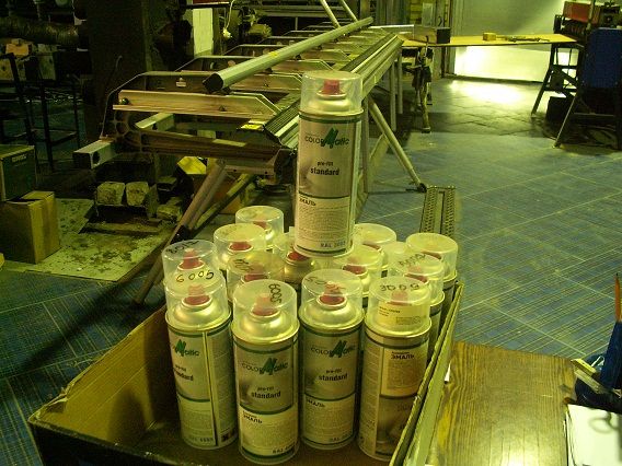

Аэрозольные балончики вот такие.

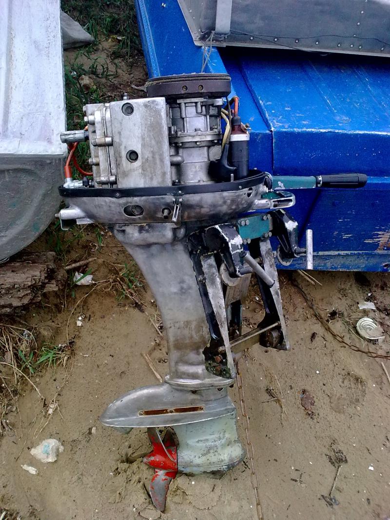

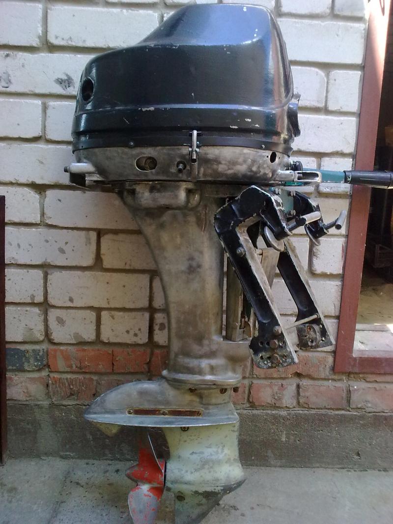

Держится вот так

А это конечно шедевр :good: :good: ,смотрится как иномарка!
Вряд ли я такие у нас в городе найду,но всё равно спасибо за инфу :yes: ,а держиться видимо не плохо,видно что слой тонкий и царапины только от механических повреждений,явно не от сколов краски :)
