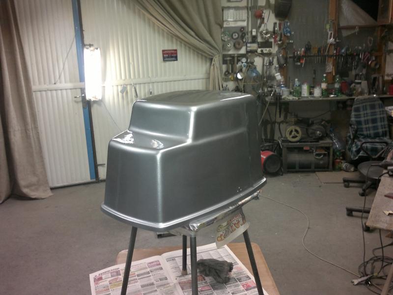

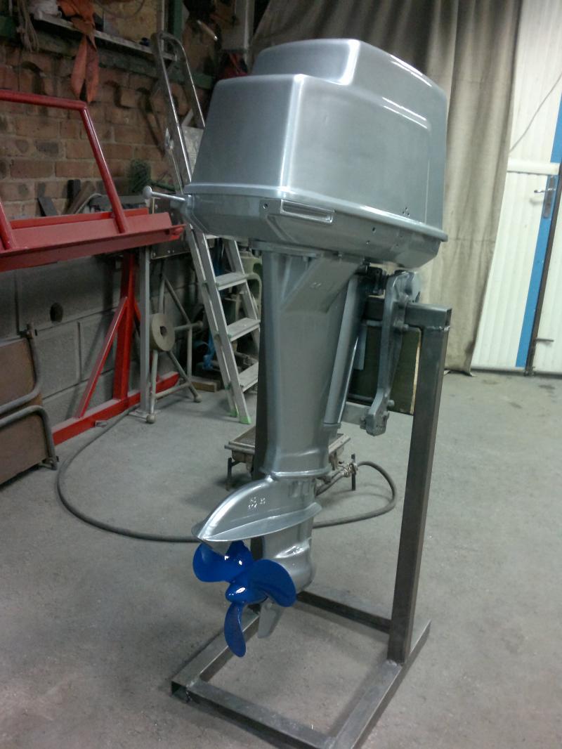

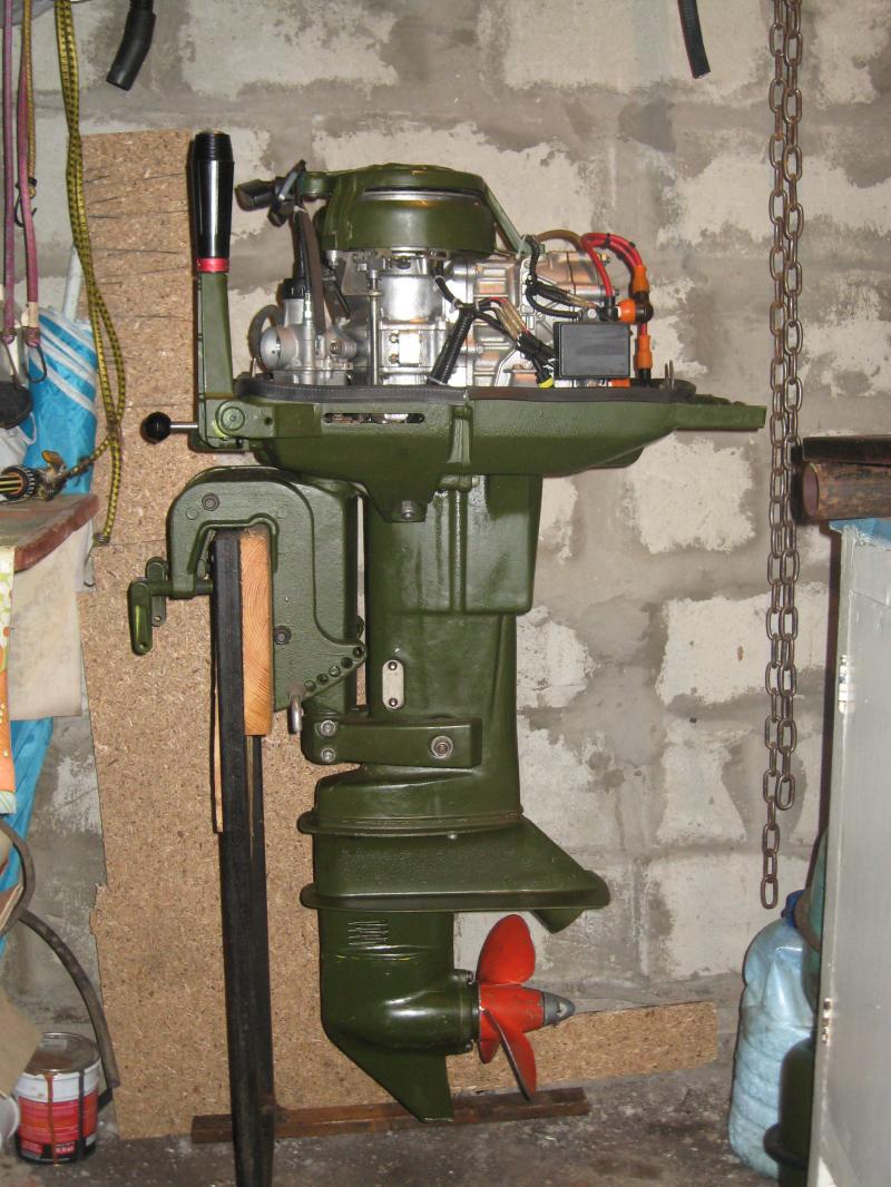

Разобрал полностью, отпескоструил, затем бытовым пульвером 2 слоя грунта ВЛ-2 и 2-3 слоя ХВ -518 (3й дул, т.к. краска в бачке осталась.) Результатом доволен. Посмотрим как покажет себя.

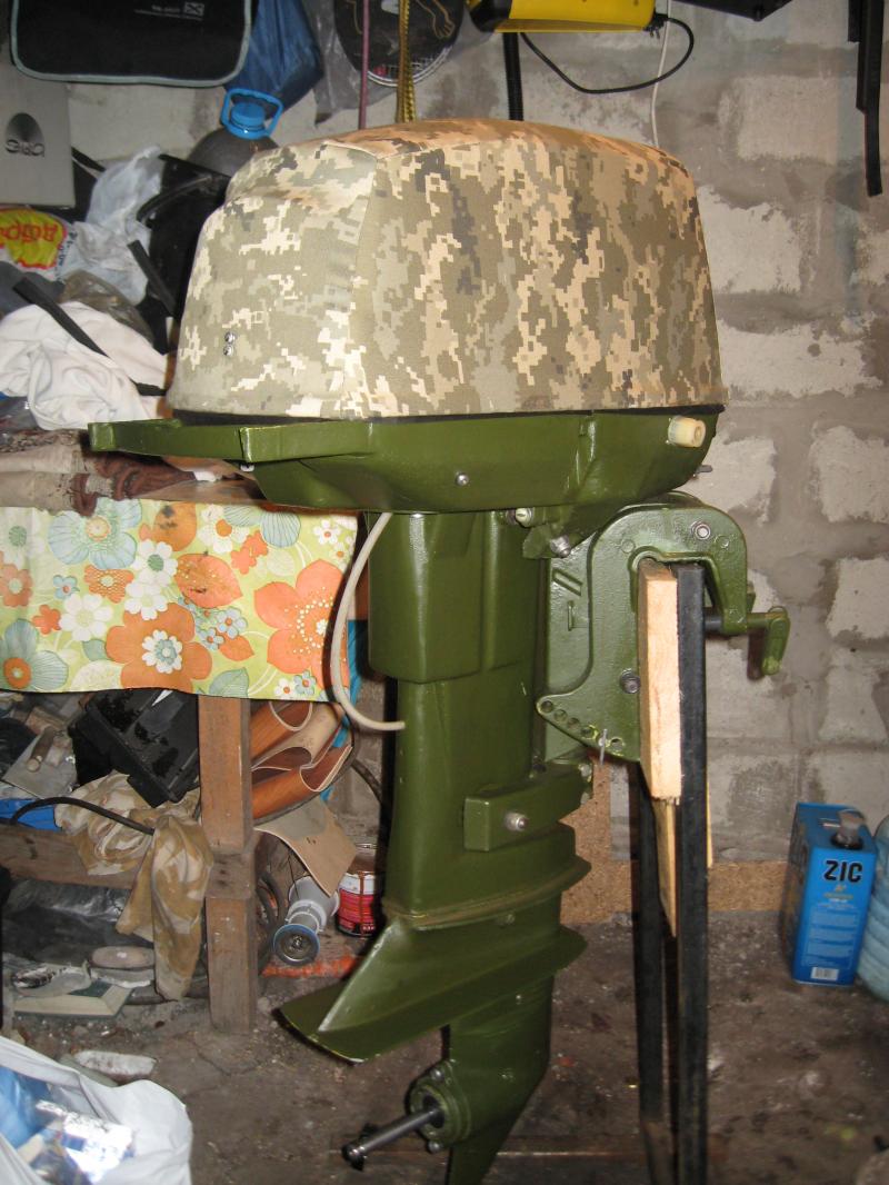

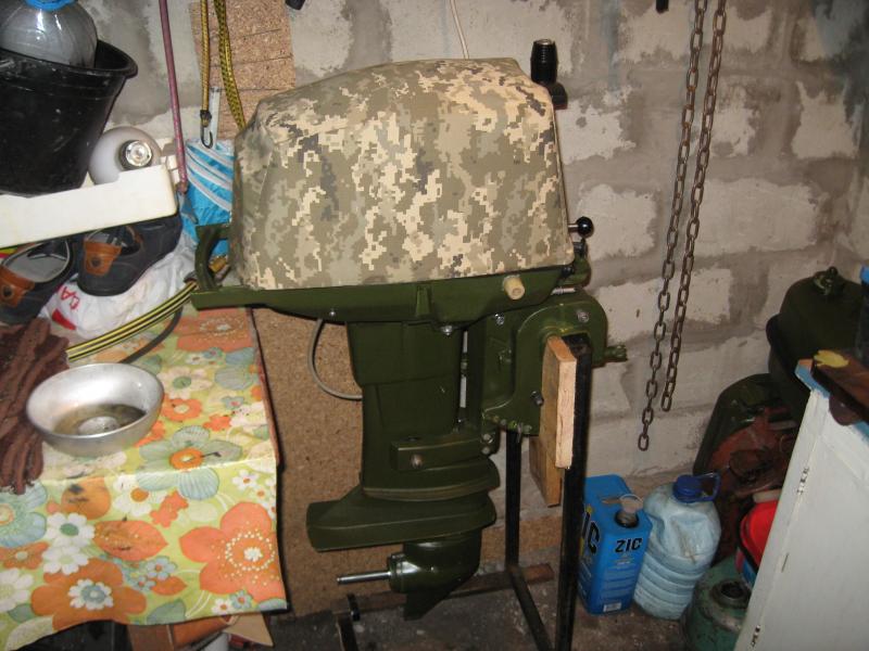

Финальный штрих: Колпак обтянутый камуфляжем.

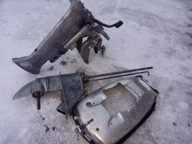

Попробовал очистить от старой краски свой Ветерок. Намазал смывкой, почти сразу вспучилась. Полежало все в тепле (в котельной дома). Но воняет, типа, олифой. Пришлось вынести на улицу, на мороз. Сегодня у нас "жара" всего минус 12 было, поэтому подключил в огороде мойку и очистил, практически под ноль. Осталось немного во внутренних полостях струбцин, видимо плохо смочил. Предложили покрасить порошковой краской, но тогда надо полностью все разбирать, убирать всю резину и пластик. Защищать резьбы и посадочные места. В общем, подготовка серьезная, иначе потом со сборкой замучаешься. Что-то меня сомнения взяли, стоит ли заморачиваться... Все равно Ямахой он не станет :). Может вообще не красить?.. Вот так выглядит голый алюминий.

Псле смывки промыл еще 1000-ком (очистителем двигателя и деталей). А мойка смыла все остальное. Конечно, если красить буду, то еще раз окончательно обезжирю, да и коцки с облоем надо бы зашлифовать немного.

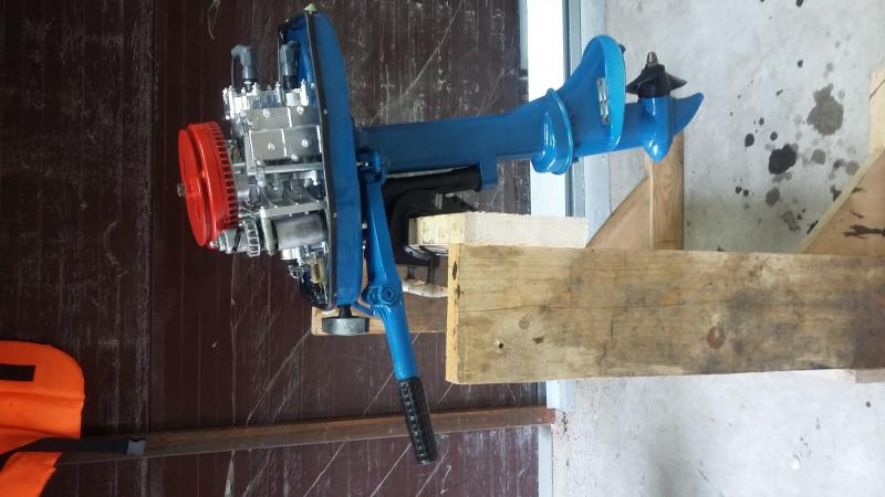

:) Забыл что есть такая тема! Старый я старый :( Похвастаюсь своими стараниями и в этой темке.Вот мой Вихрёк после покраски.Подробней в теме "фото Вихрей"

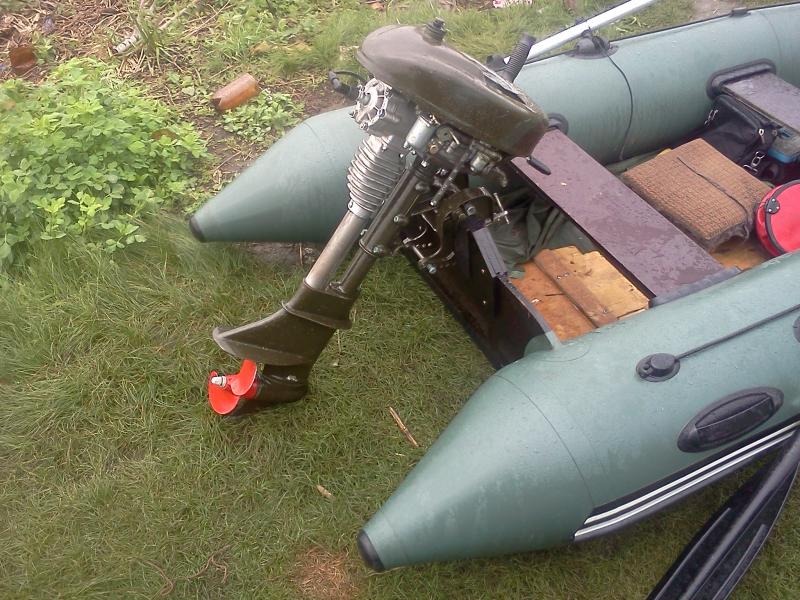

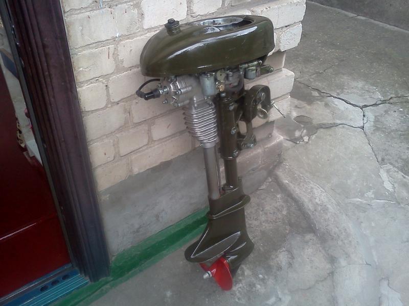

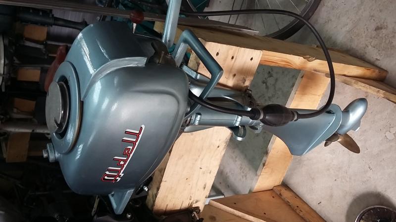

Ну и я отмечусь. Когда то восстановил, покатался и продал комплектом. Сейчас, читая ветки про ретро-моторы, жалею. Но, хоть фото/видео на память остались.. Покраска в один слой кисточкой.
