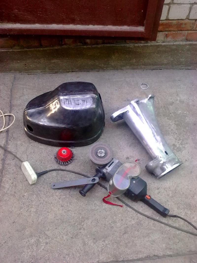

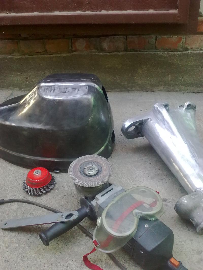

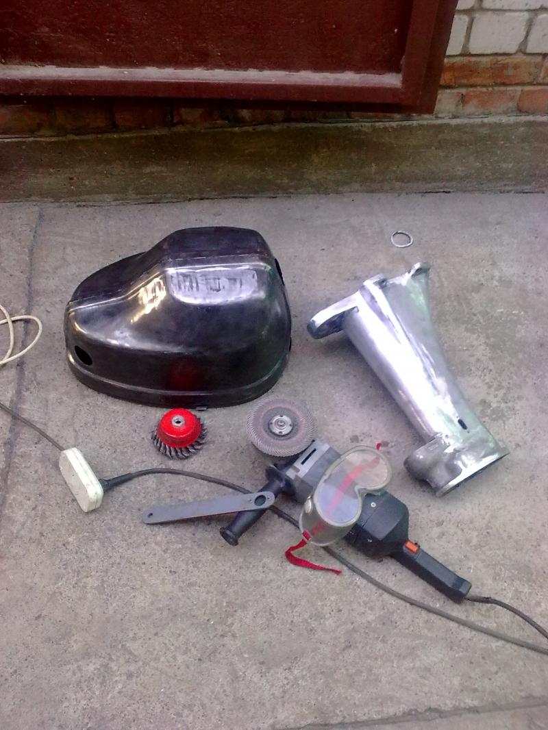

Крась хоть чем... Камушки с песочком за пару месяцев сделают свое дело, 100%. Мое скромное мнение - поддон, колпачину, дейдвуд со струбциной есть смысл красить, а вот редуктор и винт отполируй! Меня вот достали вечные лохмотья краски, сколы, трещины, я взял и отпескоструил его и отшлифовал. А еще - попробуй раскидать мотор и собрать обратно не повредив ЛКП. Тоже один из моих мотивов...

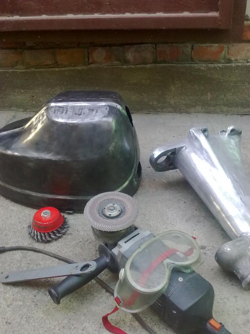

Уважаемые! катастрофически не хватает времени заняться мотором :( ,думаю весной выложу весь проделанный процесс,а пока только немного почистил его... :roll: ..
Подскажите как полировать его,может есть быстрый и легкий способ полировки,что-то шкуркой не охото тереть,слишком долго и муторно это....,а может и не надо полировать вовсе,покрыть сверху грунтовкой и шкурочкой пройтись,а потом покрасить :? ?

Впечатляет конечно! Но хозяин немного лукавит, аккуратненько отпескоструили ну или по схожей технологии, а уж потом с помощью смывки закрепили результат и уже затем принялись натирать! Сам хочу так сделать, но пескоструйки рядом нет, знаю как выглядит полированный редуктор после соленой воды, и потому мои Вихри, ПОКА, в родной заводской, местами облезжей, поцарапаной и т.д. и т.п. краске!

Красить в любом случае хочу,полировать только для того чтоб краска легла ровно,про пескоструйку тоже думал,но проблематично достать её(
albatros
18.12.2011
137
Та красить и мне надо, а альтернатива пескоструйке, можно попробовать "КЁРХЕРом" 5 или лучше 7-ой, а так остаётся химия и опять неколько раз химия! Есть места куда щёточкой и не подлезешь!

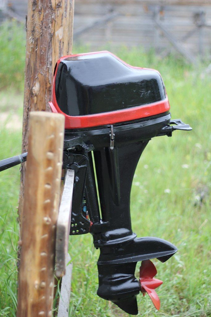

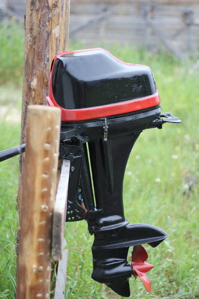

так вихря покрасил хрен знает какой краской какая была!!!!!!
Прикольно! :good:
а я на поркаску редуктора и винта забил. не на долго всё...как не крась.

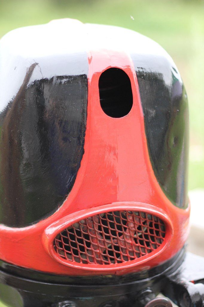

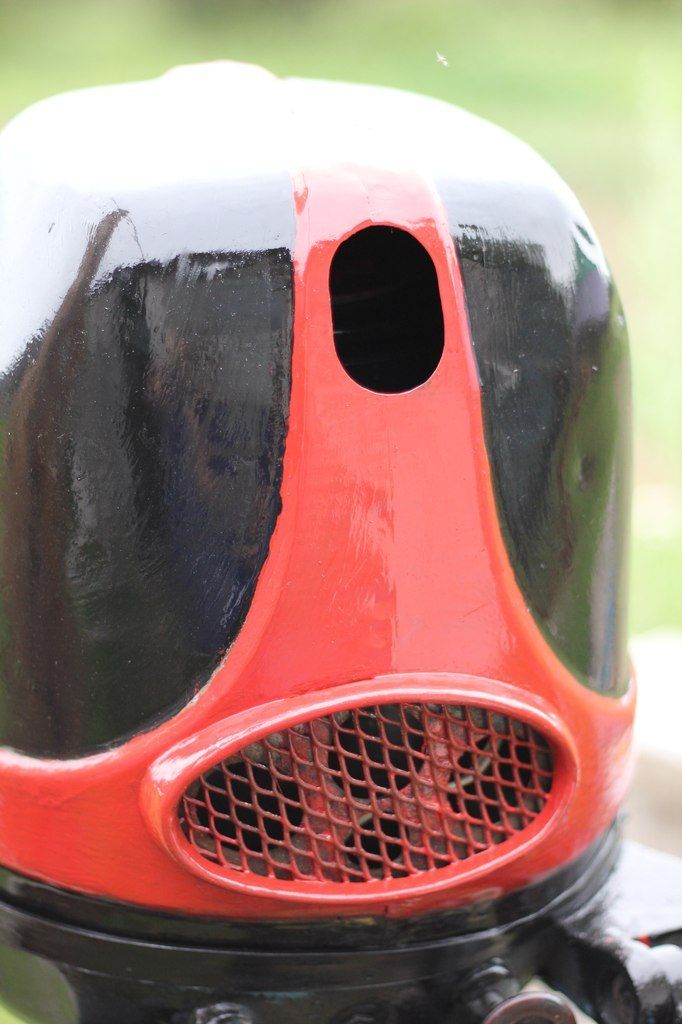

Согласен смысла нет но я покрасил от скуки, Сначала хотел вместо красного жёлтым покрасить как вихрь-20 которые на выставки шли но жёлтого не было я красным покрасил.
