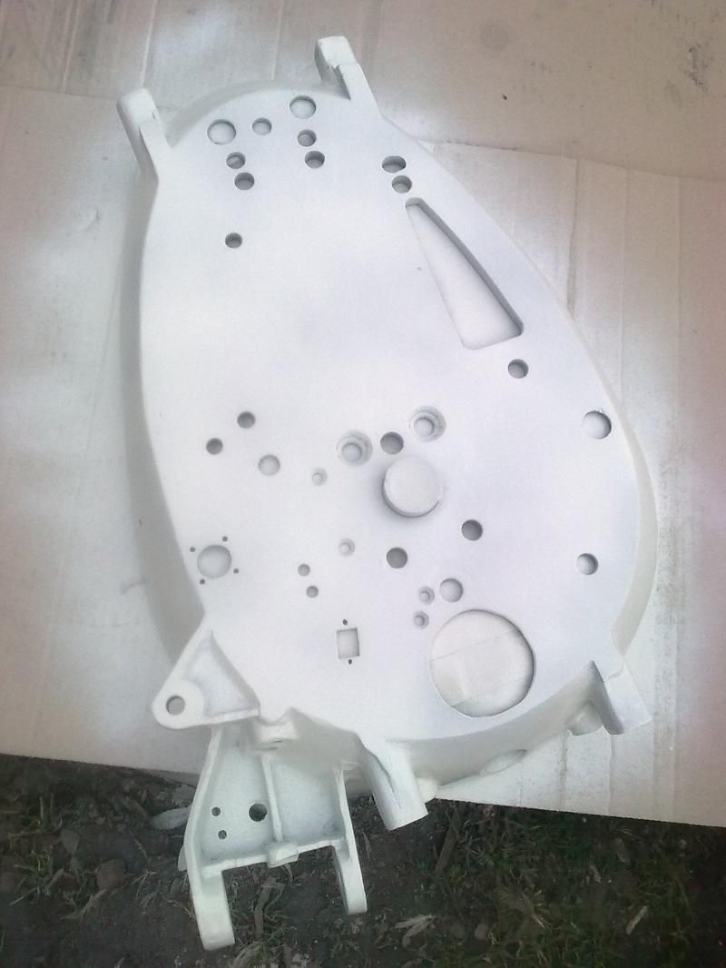

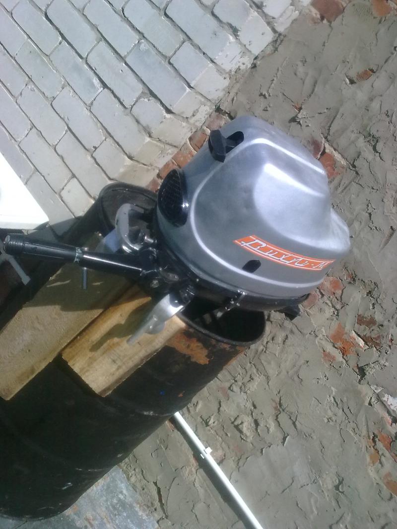

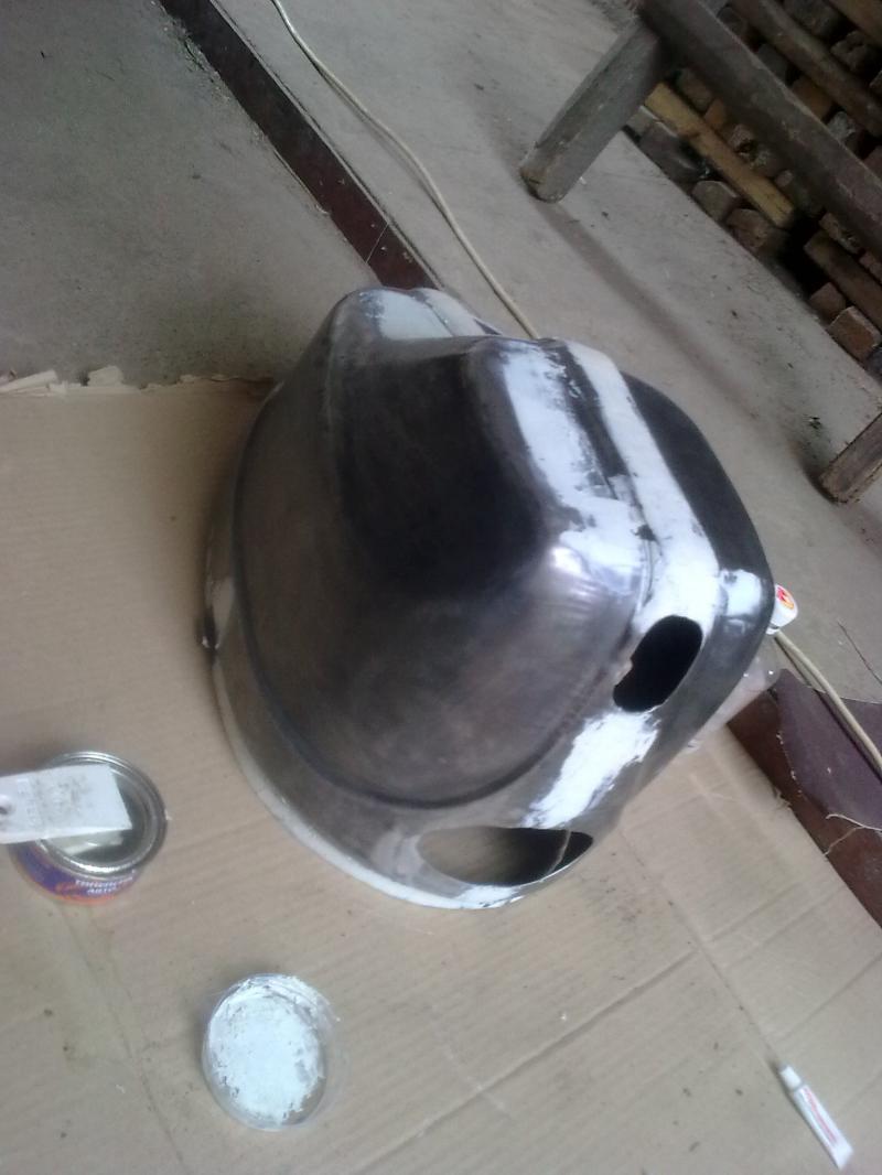

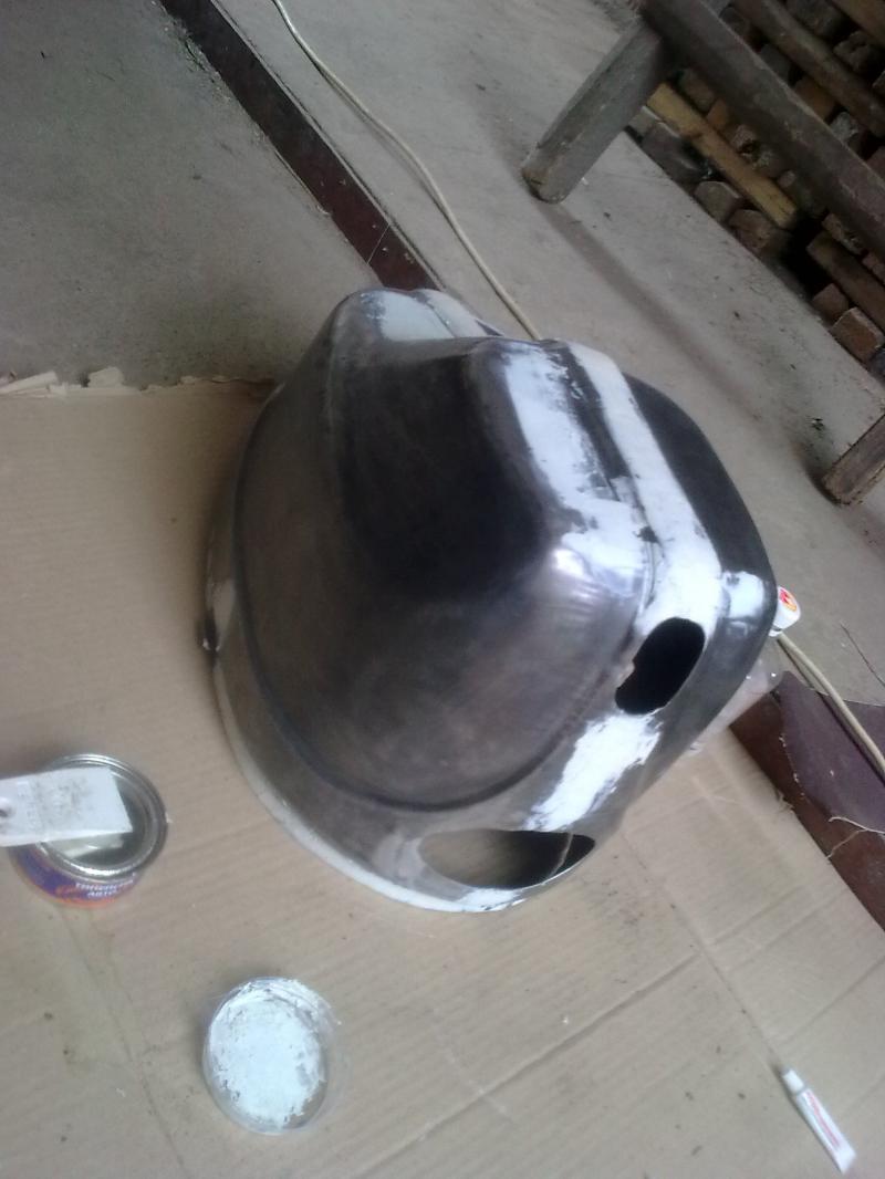

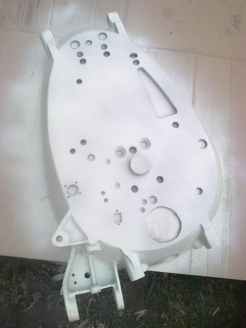

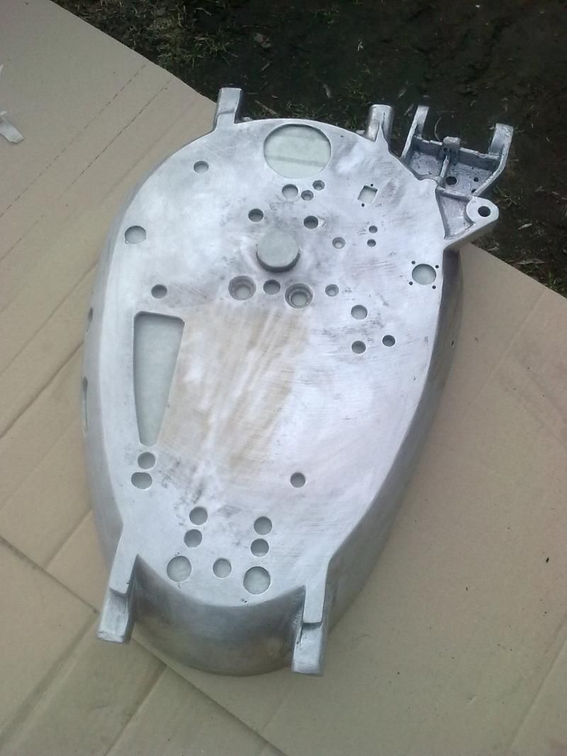

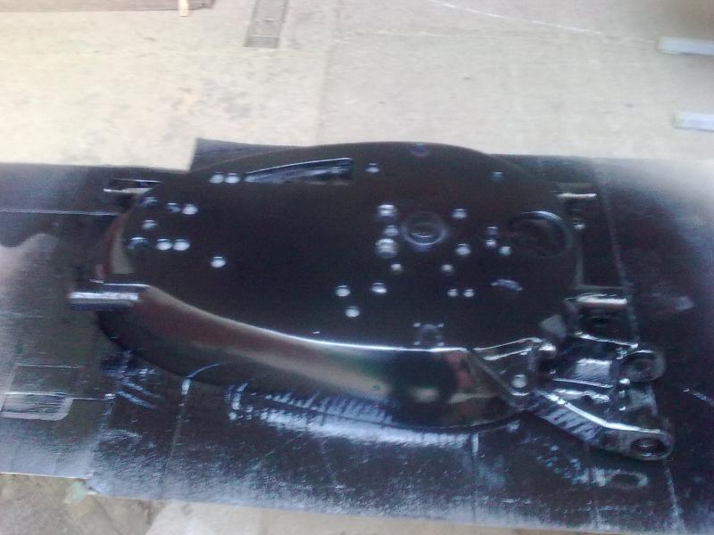

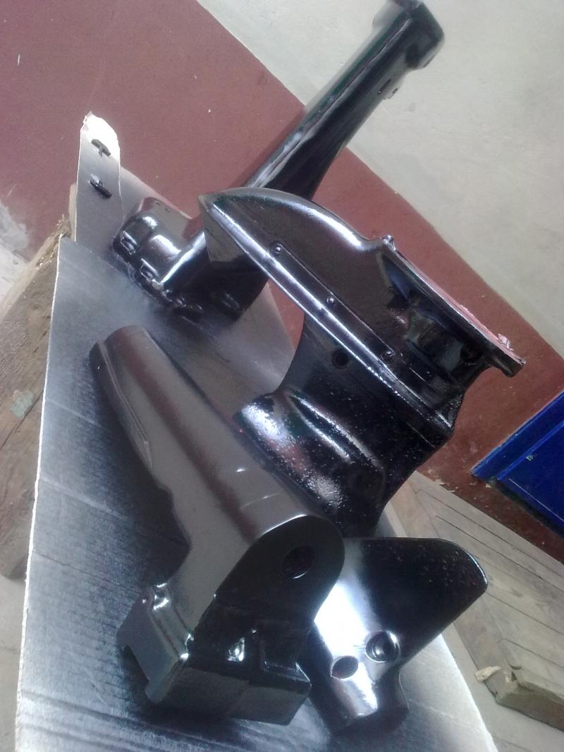

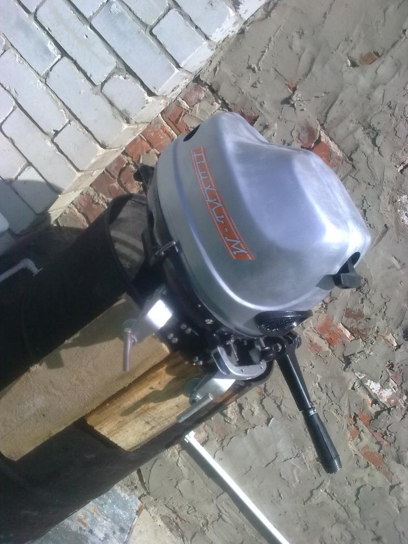

В спешке,с дуру :crazy: купил не тот цвет грунта,по ошибке вручили белый,но фирма одна и та же :hahaha: ,думаю проблем с этим не должно быть,пока выбилось пару лишних часиков побежал в гараж и вот что получилось...
теперь вопрос к знатокам! мотор загрунтован,купил мелкую шкурку,хочу пройтись ею по грунту.После шкурки буду красить из баллончика,чем после шкурки отмыть детали,можно ли обычной водой,или какое-то специальное средство? :?

Если по уму надо взять салфетку малярную влажную, или антисиликон и ткань не ворсистую

Уайт спиритом протираю.Главное что бы руками не залапать потом, перед покраской :)
K A I
07.08.2010
520
Кострома
МКМ
Ниссан Марин 30
Обезжириваю бензином " Калоша". Уайтспирит жирный какой то, и сохнет долго. А еще пользуюсь медицинскими перчатками. Детали чистые, и руки растворителем мыть не нада.
9 849
1 418
Саш привет.Стал покупать только в стеклянной таре.Бодяжат гады все подряд.Калоша вещь,платы мыли, если аккуратно подогреть отмывает карбы оч.хорошо.Так же все в перчатках,благо сосед суд. мед.эксперт :D
ilyich
14.12.2010
2 991
389
Южанка-2
Мерк 30 2Т,Yamaha F40BET
Обезжирка-антисиликон рулит.. постоянно пользуюсь на производстве, продается в конторах торгующих автомобильными окрасочными системами..
Металл от консервационной смазки очищает на-раз... :yes:

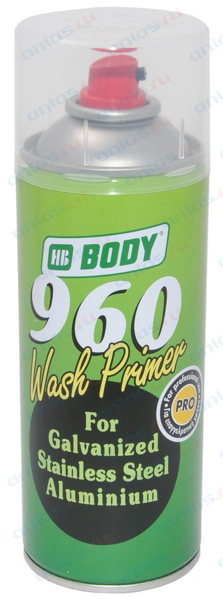

Грунт по (алюмишке) в балончиках ЕСТЬ!!!BODDI-600 кажеться.ВОНЮЧИЙ------фу.ДОКЕР.
rekriter
28.03.2013
270
Кирилл
HONDA 30
вот такой
9 555
4 758
ДА, ЭТО ОН ВОНЮЧКА!!! Ошибся с номером,пардон...

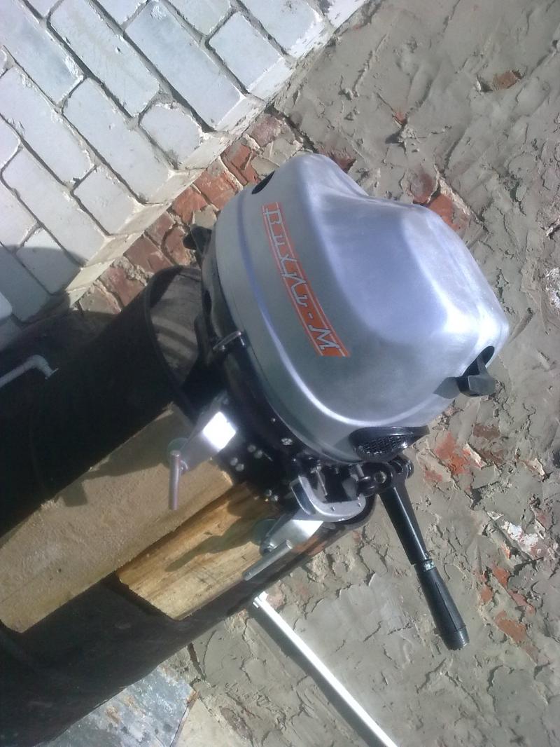

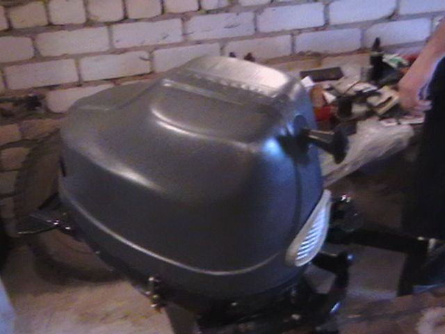

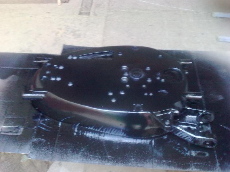

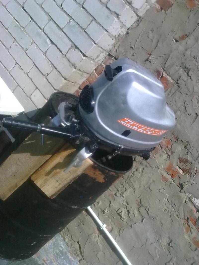

Что успел,то покрасил :D ,немного пошкурил нулёвкой,протер чистым бензинчиком,сообственно вот ...

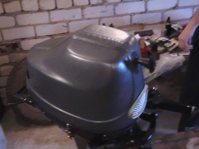

купил вот такую резиновую ручку,на ручной стартер,как на фото...

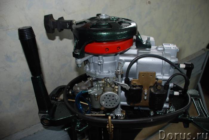

ограничитель ручки со свистом проходит через отверстие колпака,так и должно быть? :unknown: ,уж больно там отверстие большое,вот такой колпак..
хотелось бы чтоб было как на этом фото :)

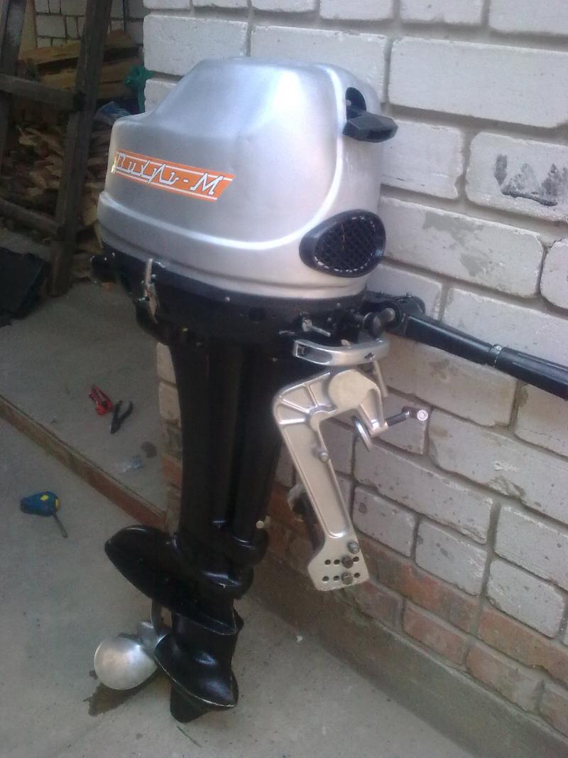

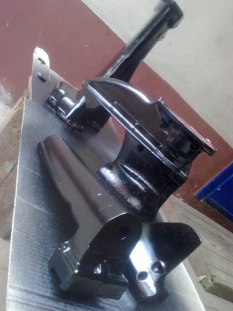

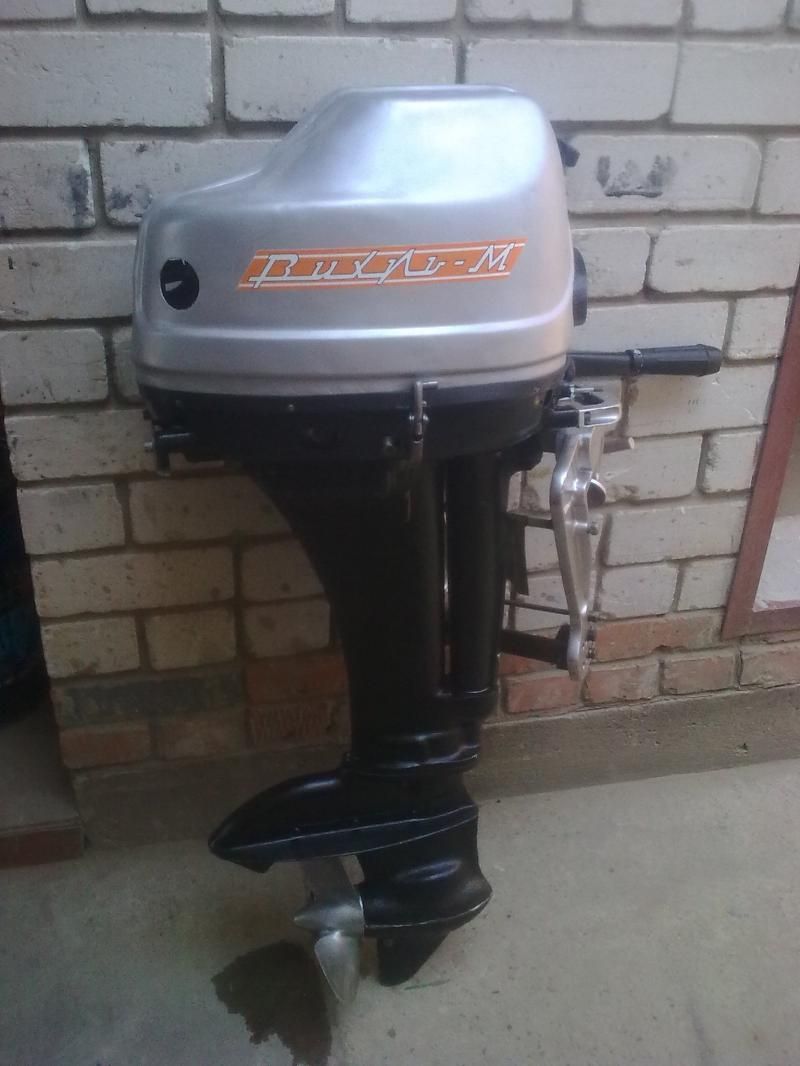

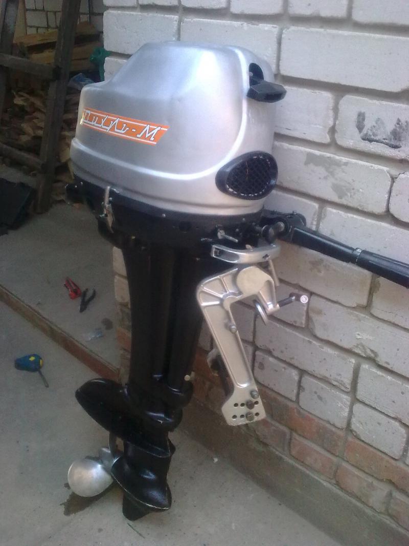

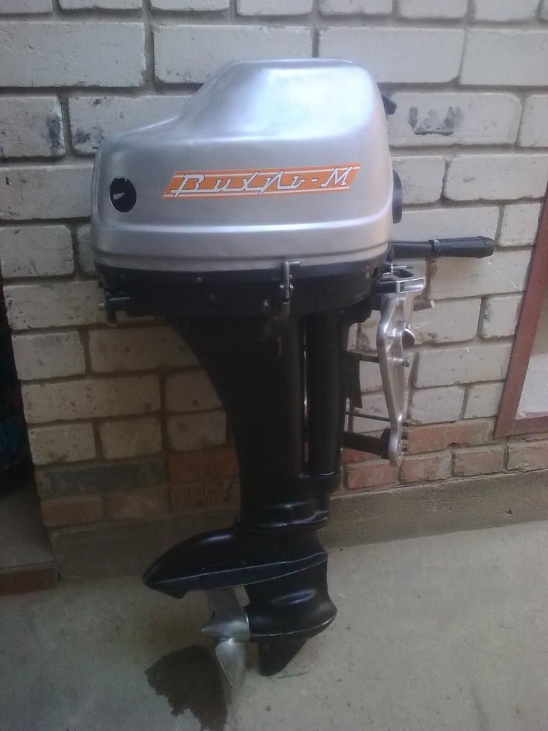

Привет всем! Хочу по благодарить всех кто помогал мне в сборке и покраске мотора,наконец-то он готов :yahoo: .Это мой первый опыт в покраске и сборке и собственно первый плм,не считая "ветерков".
Отнесся я к этому со всей серьезностью,скачал книгу Страшкевича "Вихрь без секректов",по ней и собирал,ну и еще конечно форумчане помогли очень :yes: .
Перебрал редуктор,шестерни оказались на 4+,заменил подшипник на вал-шестерне на японский,заказал через интернет сальники их тоже заменил,так-же полностью поменял водяную помпу,разрезал тягу реверса и сделал как на "нептунах",окошечко не пришлось делать,так как оно было уже.Заказал токарю,на заводе,модернизированную втулку на тягу реверса,в ней два уплотнительных колечка теперь,отполировал винт.За подводную часть теперь спокоен :D .
Потом всё шкурил и зачищал,грунтовал и красил из балончика,грунтовка обычная,не кислотник,краска автомобильная,не знаю стоило-ли это того,но я доволен,в начале темы можно глянуть каким он был,а вот каким он стал..
Видео покатушек если нужно будет..
P.S.Кто-то скажет что я е..анутый и делать мне нечего,а кому-то понравиться,каждому своё,заболел я этой темой и буду модернизировать мотор дальше,а там еще много чего можно на Кулибинить :)

Саня зачетно получилось. РУЧКУ И ОГРАНИЧИТЕЛЬ ты купил для квадратного колпака. Для круглого ты не купишь ищи у бывалых. Еще у тебя на ручке нет вставки или она черная. Если нет вставь обязательно что нибудь подходящее я точил из деревяшки. А иначе при заводке концы будет складывать. БЫСТРО ПОРВЕТСЯ.
9 849
1 418
Можно резин.уплотнитель от Таза на торец поставить.От дверей или от перегородки мотор.отсека.На поддон Нептуна так подбирал.
912
Александр Бузин сказал(а):
Привет всем! Хочу по благодарить всех кто помогал мне в сборке и покраске мотора... не знаю стоило-ли это того,но я доволен,в начале темы можно глянуть каким он был,а вот каким он стал...
Саш, супер!!! :good: :good: :good:

Спасибо! для круглого колпака придётся что нибудь придумать,пока времени нет,как придумаю выложу фотки...
