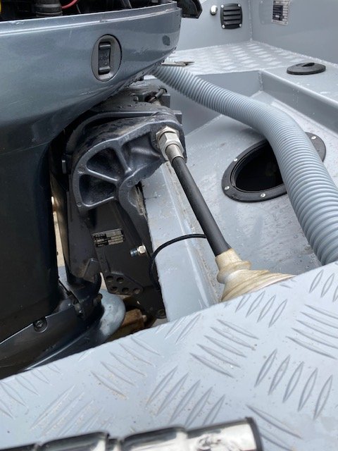

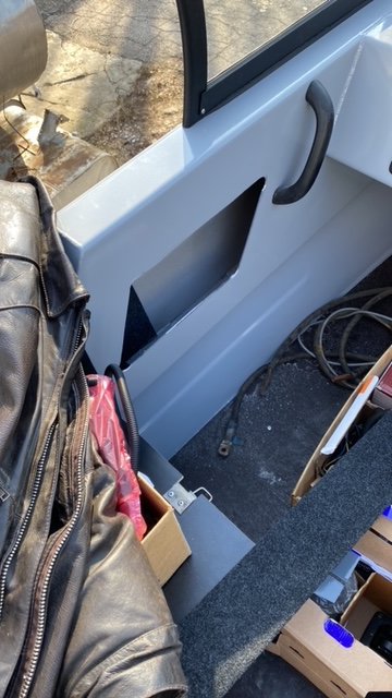

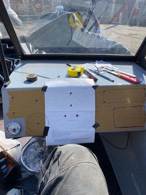

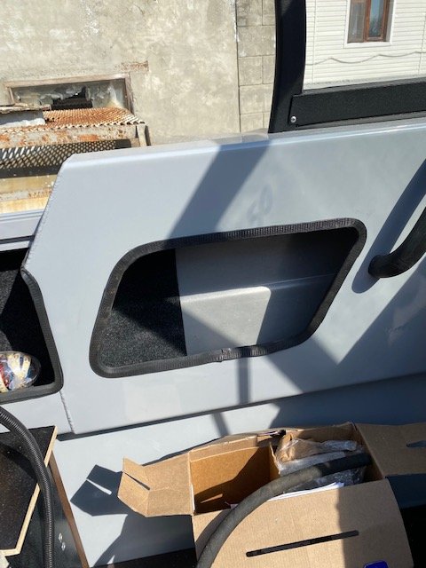

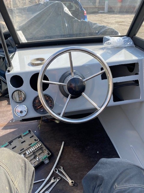

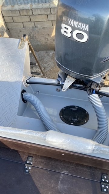

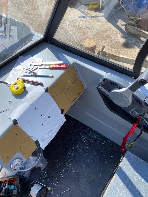

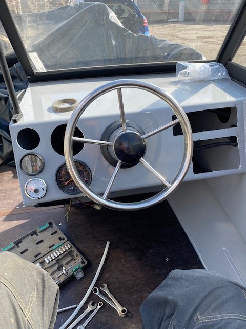

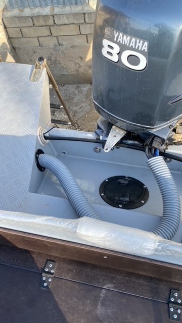

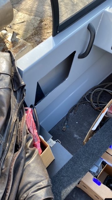

Вчера был на сутках-занялся лодкой.Благо-погода позволила.Собрал до конца всю систему питания мотора-от б.бака до мотора.И начал ставить рулевой трос,ну и редуктор226628,про ниши я уже писал,но не показывал-получились вот такие226629,

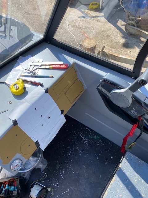

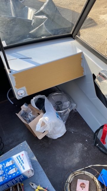

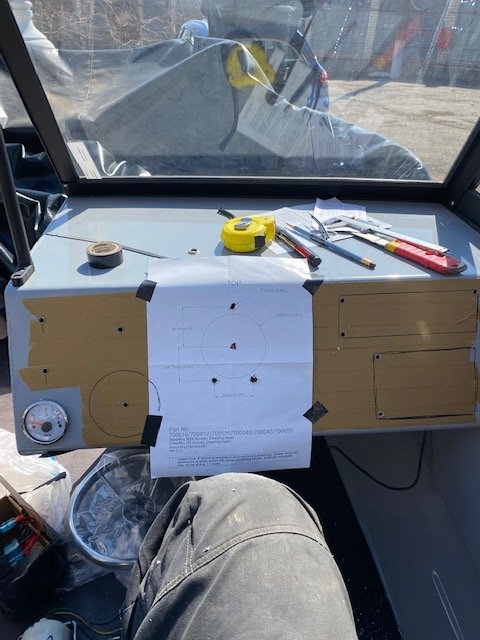

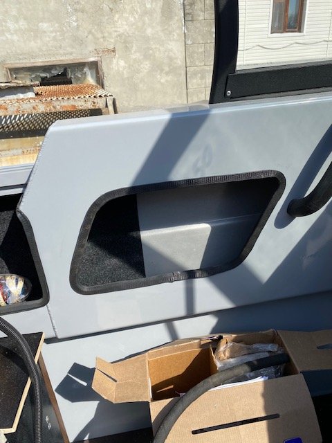

после чего я обрамил кромки окантовкой от УАЗа226633.И разметил приборную доску226630226631226632,после двух часов пляски получаем-226634.Осталось установить все приборы,соединить их ,установить всю электрику и всё!Можно подосединить жабры и запустить мотор на суше.

Вчера был на сутках-занялся лодкой.Благо-погода позволила.Собрал до конца всю систему питания мотора-от б.бака до мотора.И начал ставить рулевой трос,ну и редукторПосмотреть вложение 226628,про ниши я уже писал,но не показывал-получились вот такиеПосмотреть вложение 226629,
после чего я обрамил кромки окантовкой от УАЗаПосмотреть вложение 226633.И разметил приборную доскуПосмотреть вложение 226630Посмотреть вложение 226631Посмотреть вложение 226632,после двух часов пляски получаем-Посмотреть вложение 226634.Осталось установить все приборы,соединить их ,установить всю электрику и всё!Можно подосединить жабры и запустить мотор на суше.
Я не специалист, но думаю, было бы проще вырезать прямоугольное отверстие большое, поставить накладку. А уже в накладке делать отверстия под приборы и на нее же установить штурвал. Впоследствии проще снять накладку с приборами для ремонта или обслуживания, чем лезть враскоряку под щиток. Нет?
1 886
Надо делать так ,чтоб туда нелазить, долгие годы
8 541
3 283
Тогда для чего вообще изготовлена эта панель приборов?Если её в итоге нужно будет срезать.Достаточно одного каркаса.А руль с редуктором-тоже крепить на накладку?Это как?Чуть нагрузка,резкий манёвр и-на хрен с лодки?Со штурвалом в руках.
Я ж не настаиваю, размышляю.. Накладку можно и из пятерки сделать, из тройки алюминиевой, обтянуть оракалом или другой декоративной пленкой... закрепить ее на болты, через резьбовые заклепки. Это не значит, что вы должны следовать моим размышлениям...

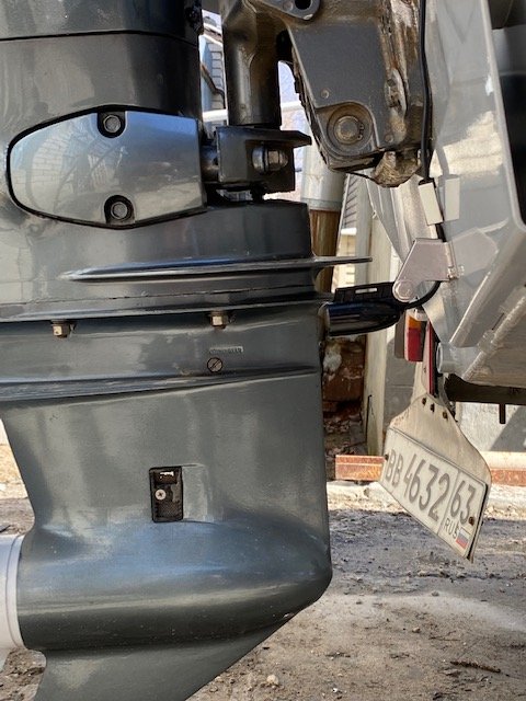

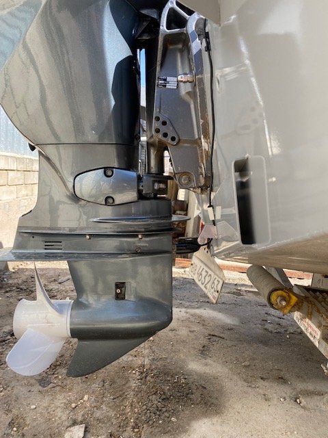

Сегодня перевесил мотор,чтобы АКП был выше днища на 3 см.Получилось вот так-это 4-е отверстие
226729

:shock:Из каких соображений такая высота!?:?
  1. Килеватость
  2. Отсутствие потребности в активной рулёжки
  3. Желание максимальной скорости и экономичности.
  4. Сильная кормовая загрузка.

Нет,ты не понял.Я опустил мотор на транец,повесил его.И просверлил отверстие в самом верху-на 1-е.Мерить ничего не стал-нужно было ехать в ГИМС-на регистрацию.После чего,когда начал обвязывать лодку-примерил и понял-нужно поднимать.Вот сегодня-снял болты,предварительно повесив мотор на "гуся" и поднял его на 4-е отверстие.Вот и получилось,что мотор стал выше транца на 6 см(примерно),а выше днища АКП стоит выше на 3 см.Если надо-могу фото сделать.
Вон=Адмирал вообще советует делать ПП винт,а я как все-выше всего на 3 см.То есть-винт полностью в воде,в поворотах-никаких прохватов,а сопротивление-снижается ввиду уменьшения погружённой части сапога.
Да и перевесит мотор недолго-база,где работаю-как раз в том месте,где почти весь город слипует свои лодки.Вытянуть,перевесить и назад на воду-не более 2-х часов времени.Но сначала-попробую так,потом отпишусь.Одна проблема-если отключат GPS,как обещают-как скорость мерить?Спидометр купил с жиписи ,да и эхолот тоже с картплоттером.

Привет.тёзка!Да с кем консультироваться?Я-же здесь,на форуме-это читал.Даже по моему-и ты советовал так делать.Или нет?Во всяком случае-так был установлен мотор у меня на Байлайнере,на Корвете-думаю и тут будет так-же.Во всяком случае-не хуже.Ведь какой смысл углублять мотор-скорость не увеличится,а расход бензина-возрастёт однозначно.Единственный минус вижу-в прохватах при резких манёврах.Но так как резких манёвров делать не собираюсь,а мотор висит не столь высоко и риска получить эти прохваты-нет,думаю-всё будет ОК!Пожуём-увидим.

Сoonar,добрый день,заботливый ты наш.Вот хотел показать тебе-как стоит мотор Ямаха на лодке Орионбот,у которого угол транца такой-же как у тебя.
227128
227129
Явно видно,что мотор поджимается так,что никакой клин не нужен-бессмысленно его устанваливать.Если только у тебя нарушена развесовка,корма утяжелена всякими девайсами типа -усилитель.Или возможна неисправность самого гидроподьема-не до конца опускается мотор .Тогда да-это поможет при выходе на глис.
