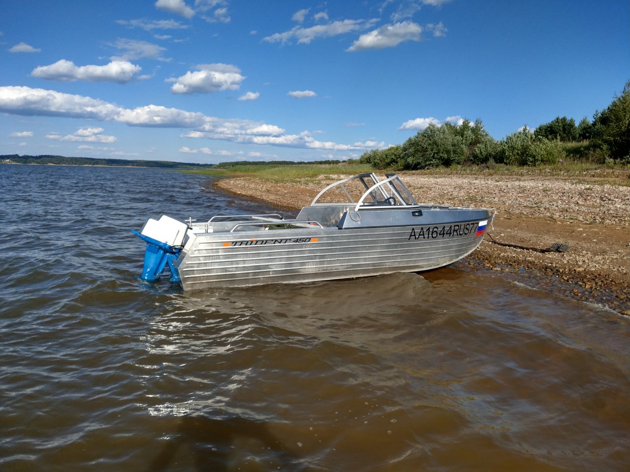

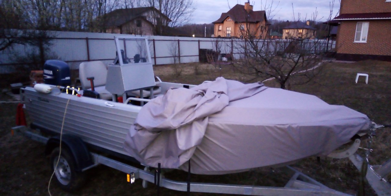

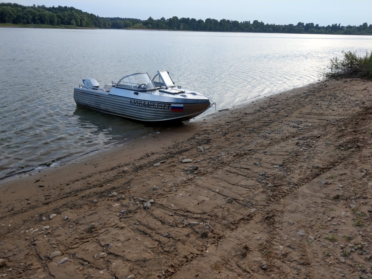

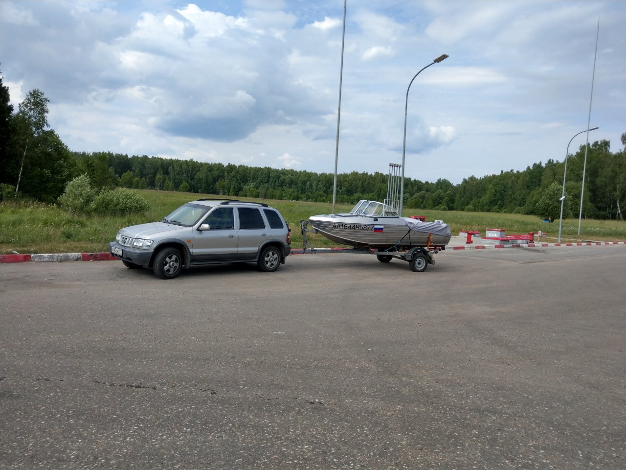

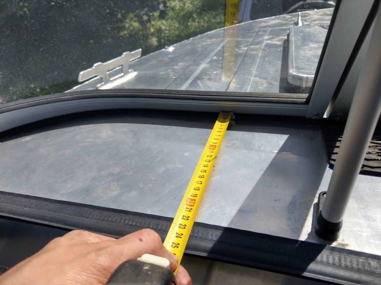

Всем привет! На днях опробовал свою лодку, впервые после переделки из румпельной в капотную. Повесил мотор Вихрь-30, поставил рулевой редуктор Ultraflex T-71 и самодельную машинку газ-реверс с тросами С2. Пришлось повозиться, чтобы подружить Вихря с импортным ДУ, но в итоге все получилось. Ну что сказать- после румпеля с дистанцией совсем другие ощущения. В целом доволен.

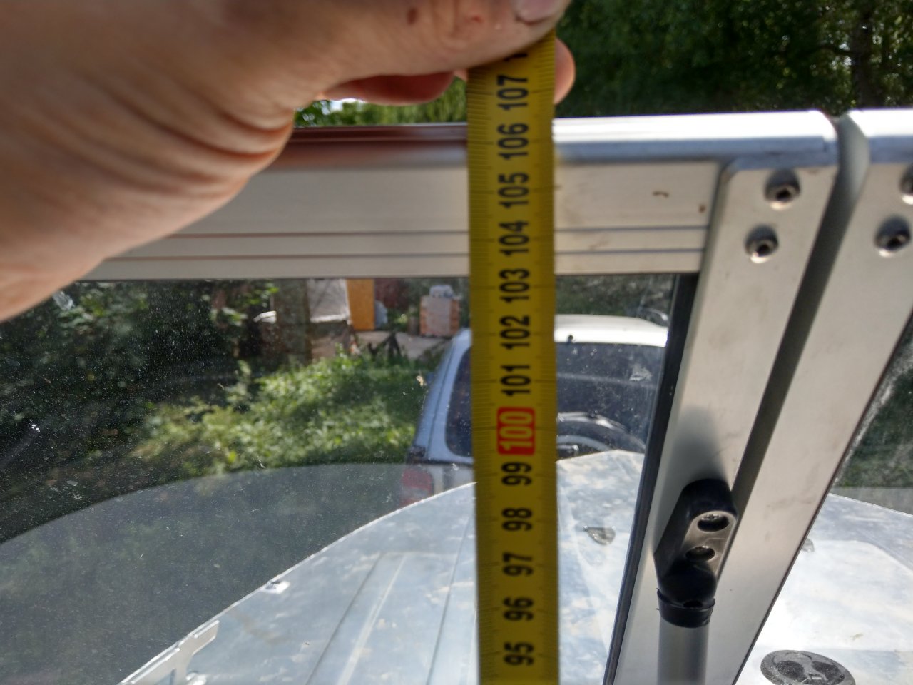

Верхняя кромка стекла с моим ростом 190 находится на уровне глаз, приходится сидеть пригнувшись. (Это с заниженной скамейкой из комплекта капота, попробовать с другой еще не успел) Прокатился в один день по Можайскому водохранилищу, в другой по Рузскому.
156711
156722
156723
156724

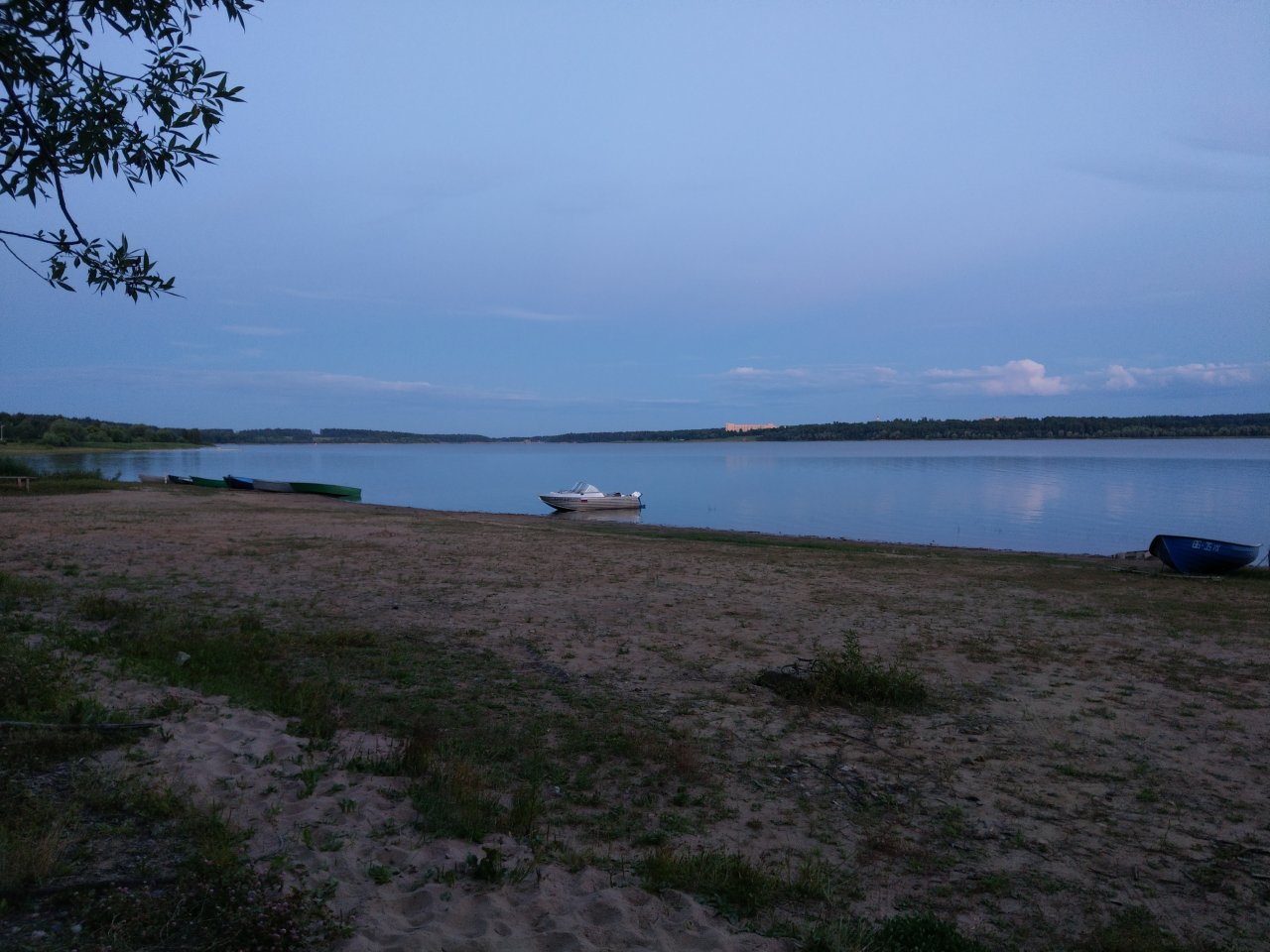

Уровень воды и там и там метра на полтора (на глаз) ниже обычного. На Можайке слиповался на базе в Красновидове, там все прошло гладко. На Рузе в Акатове даже при высокой воде слиповаться неудобно, дно пологое и топкое, а при низкой вообще жесть. Пришлось отцепить прицеп от машины, закатывать его вручную, стаскивать лодку с прицепа- в общем, без мата описать процесс затруднительно. Низкий поклон тамошнему сторожу за помощь в спуске лодки.
Мотор пока обкатываю, скорость держал в основном 25-27 км/ч, т.е. чтобы просто было устойчивое глиссирование. После обкатки, думаю, будет 38 крейсерская, 42 максимальная. Вихрь высоких оборотов не любит.
Ну и напоследок немного фоток с размерами кокпита. Кстати, под капотом достаточно места, чтобы залечь, подобрав ноги, и переждать дождь. Не особо комфортно, зато не промокнешь :)

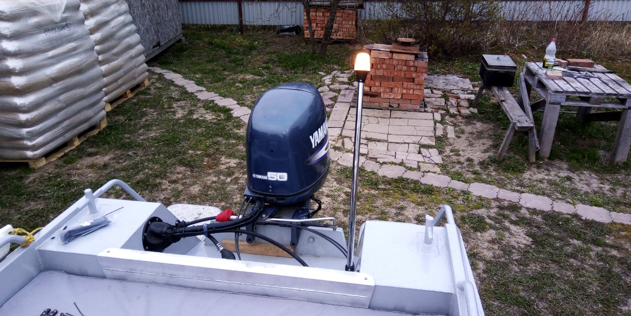

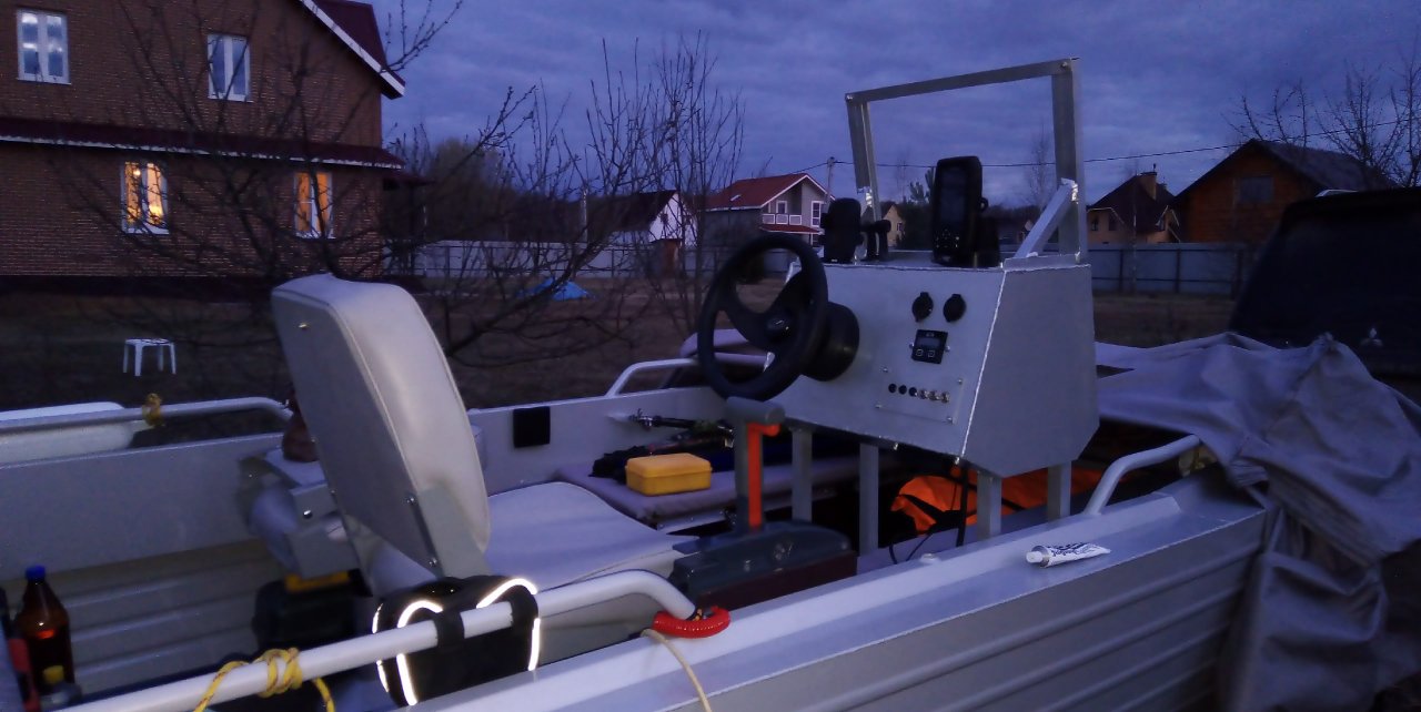

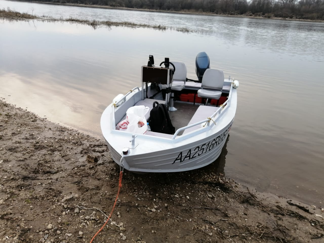

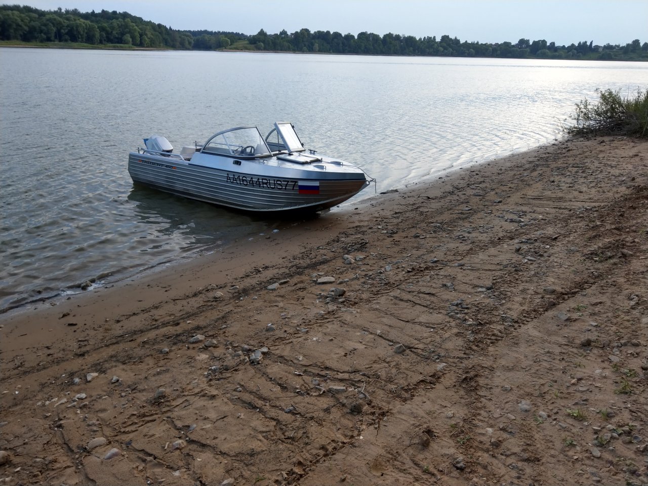

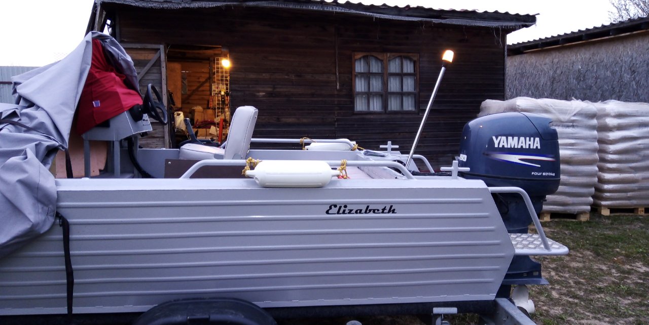

Всем приветы! Так получилось, что поехали мы в конце марта на Оку открыть сезон, а потом хотели посидеть недельку на даче, но вышло, что мы тут вынужденно самоизолировались уже больше, чем на месяц.
178331178333178332

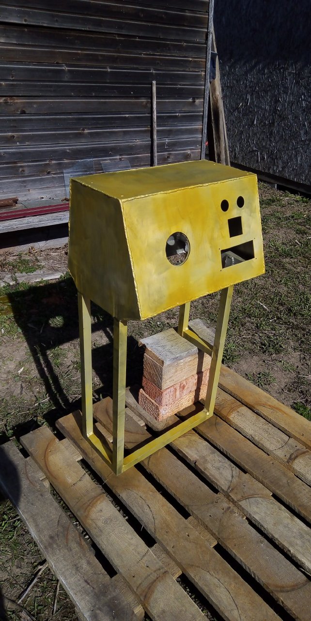

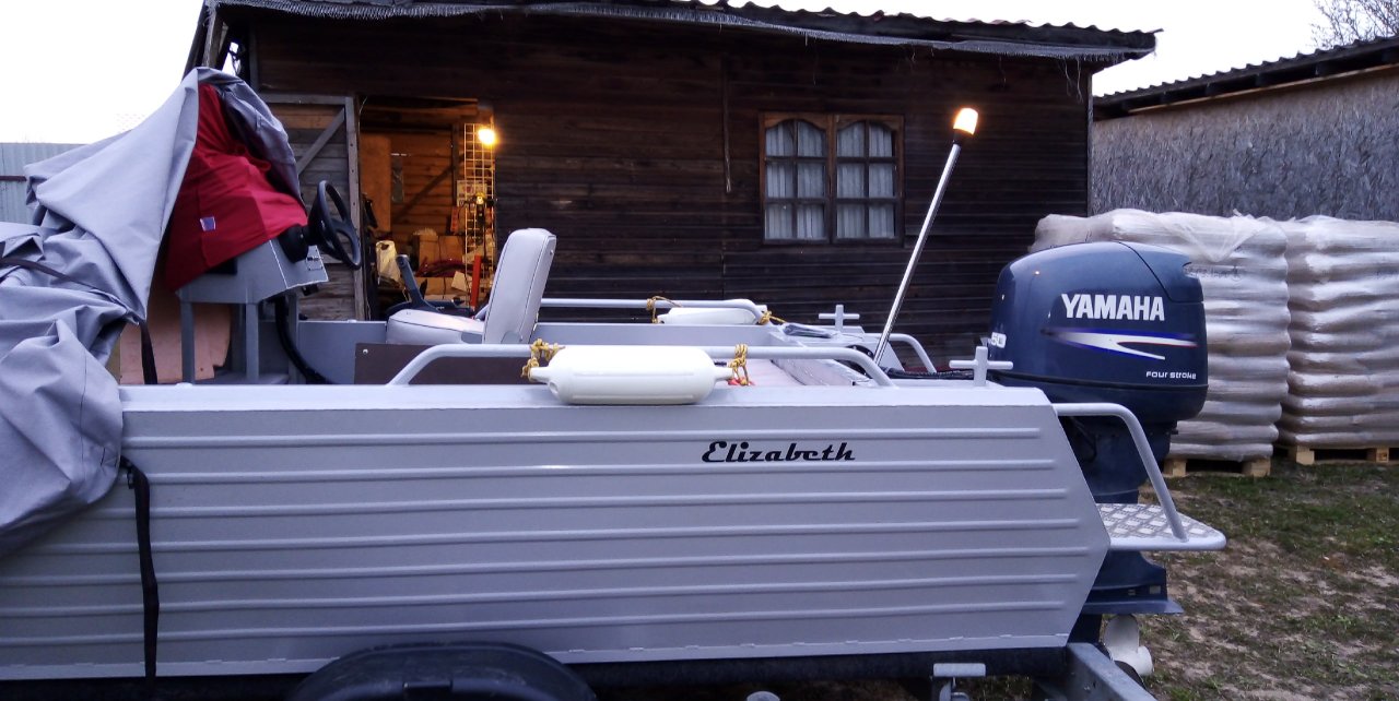

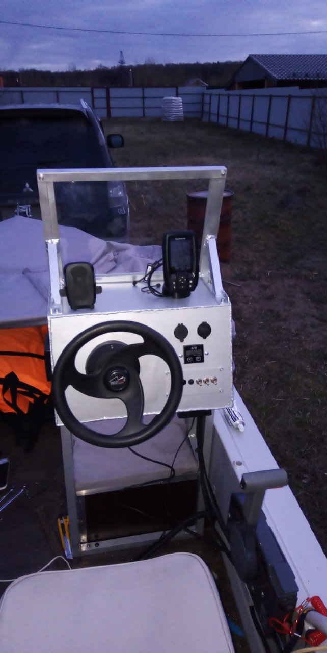

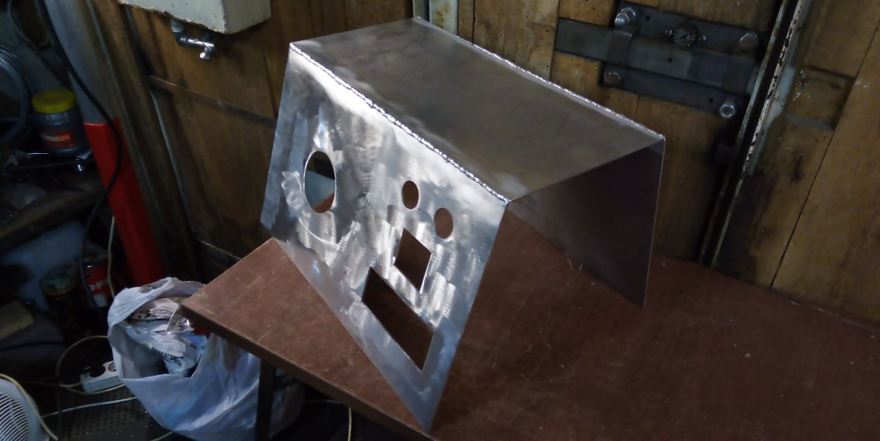

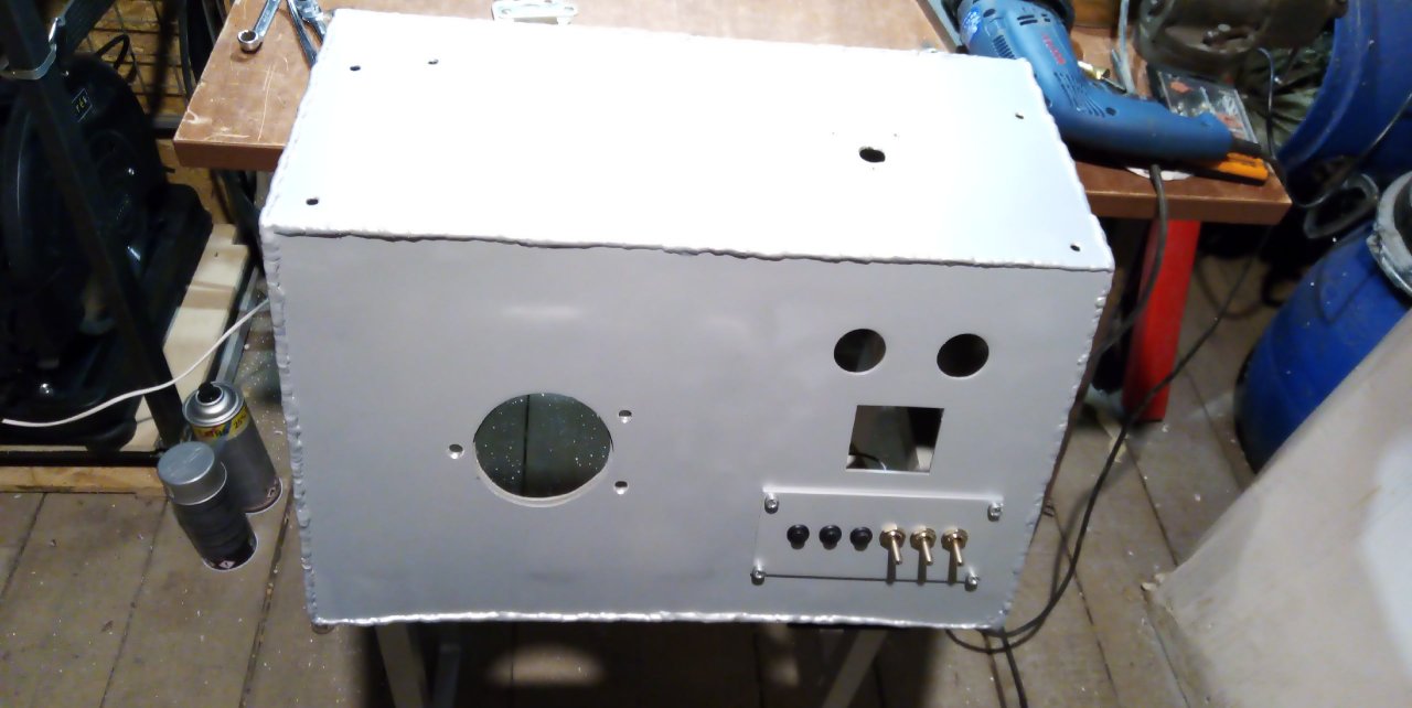

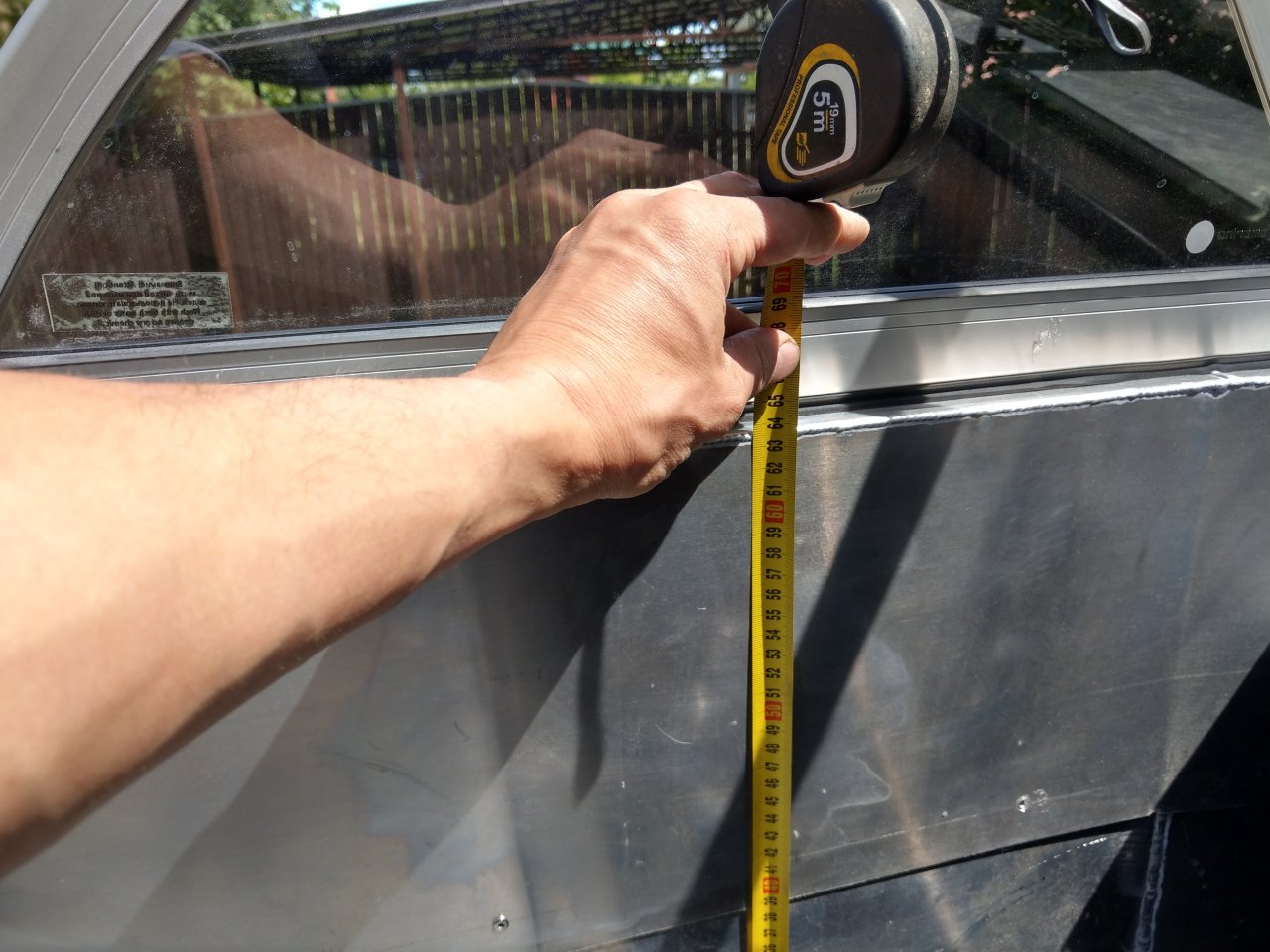

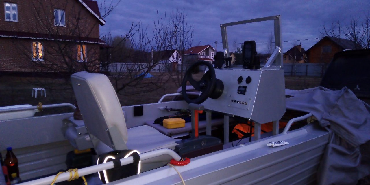

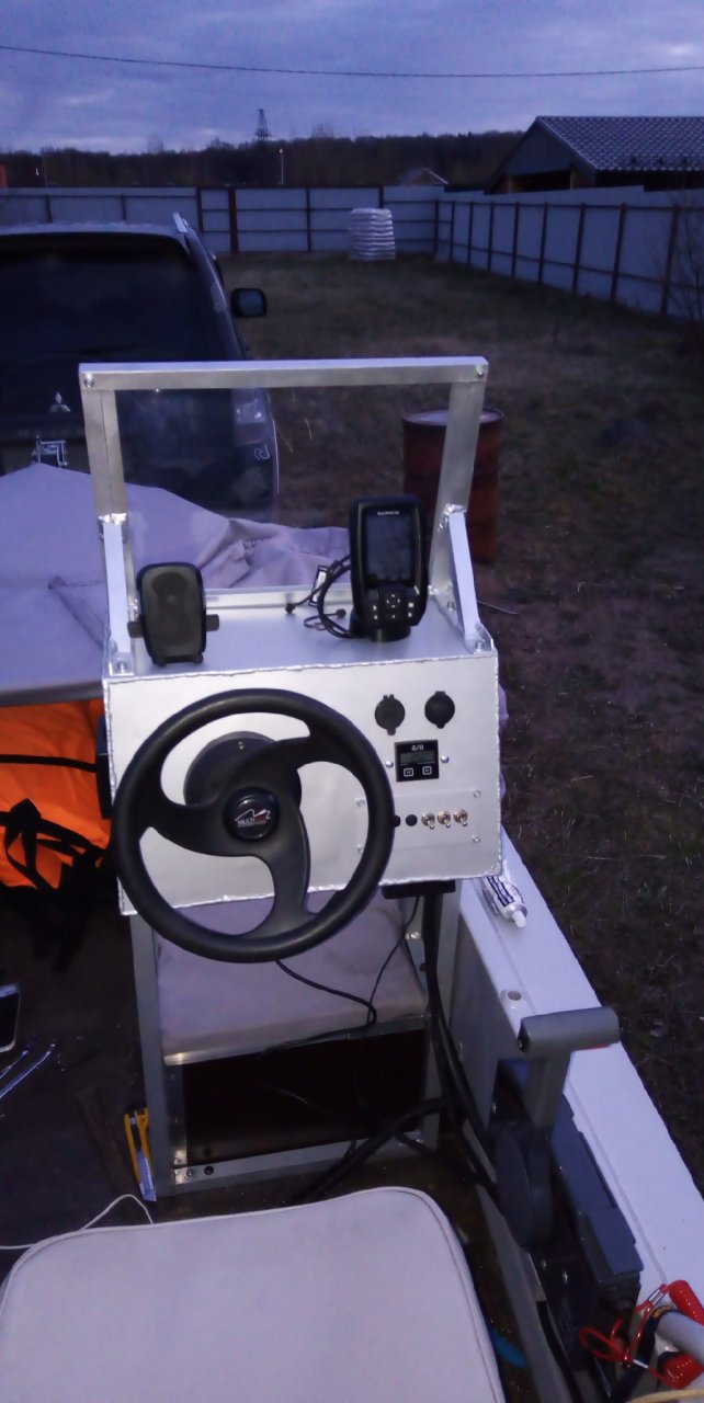

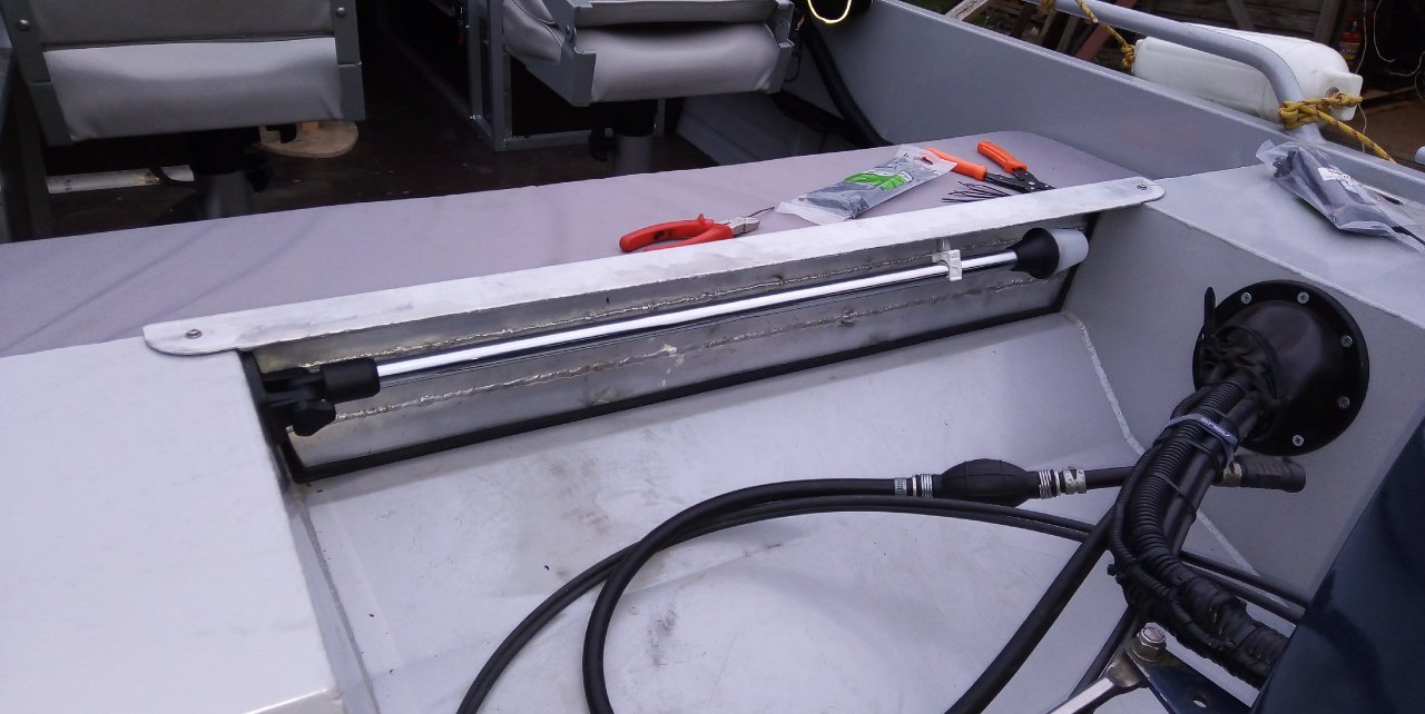

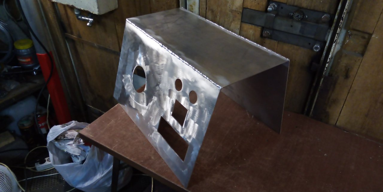

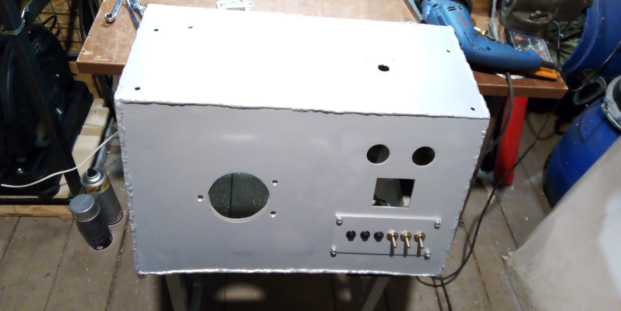

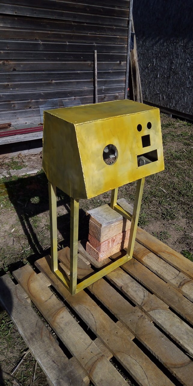

Чтобы не скучать без дела, вывез сюда весь инструмент, в сарае оборудовал мастерскую и решил сварить алюминиевую консоль вместо прошлой, фанерной. Также было сделать заглушку на рецесс от воды. Напомню, у меня транец L, почему-то с завода пространство между задними поплавками ничем не закрыто, соответственно при резком сбросе газа набегающая сзади волна может захлестнуть в кокпит. Кроме того, при парковке носом в берег, бьющая в корму волна также бывало захлестывала в кокпит и мочила подушку на лавке, что тоже удовольствия не доставляло.

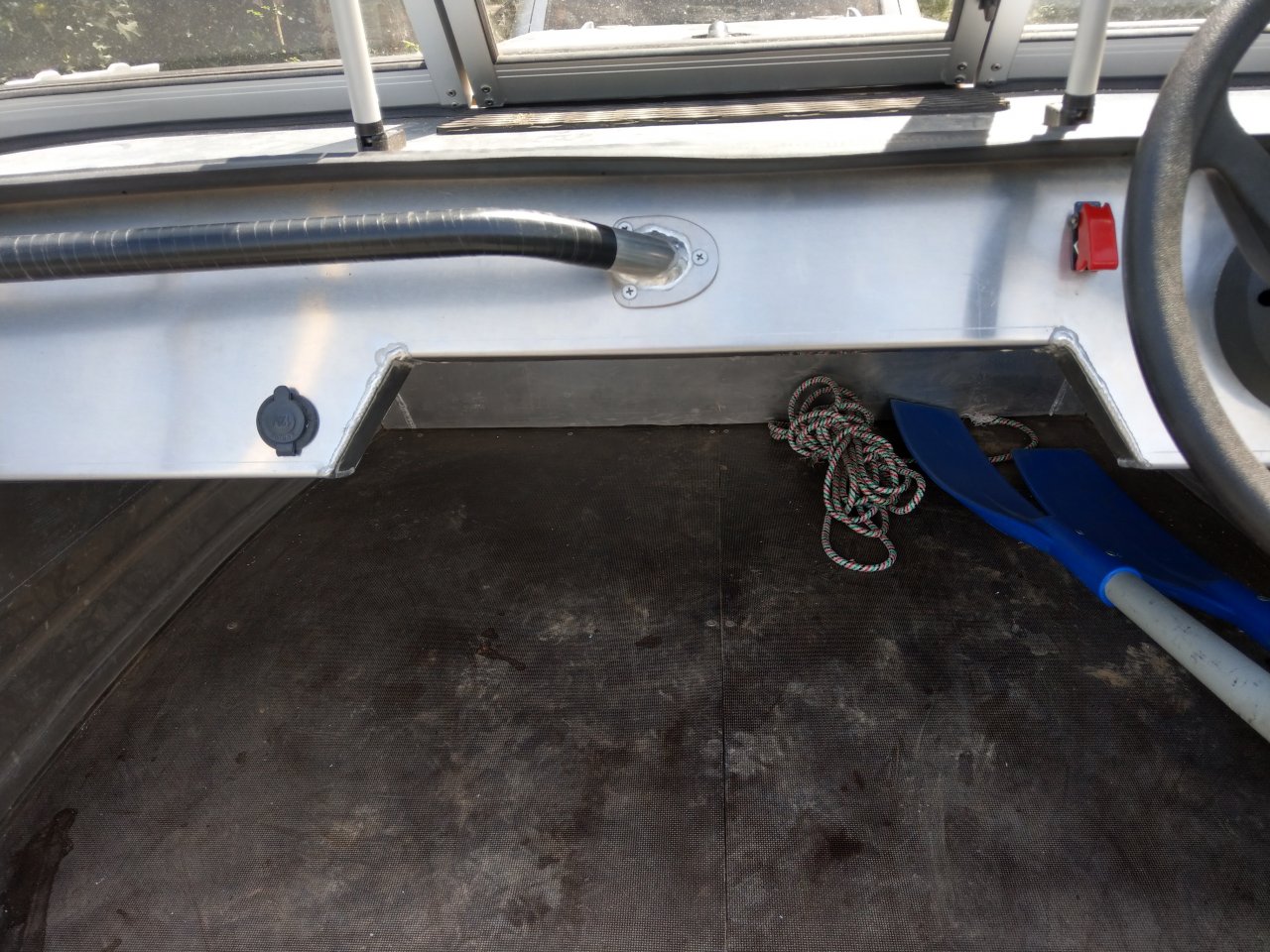

Консоль сварена из 2мм листового алюминия АМГ2М, в качестве опор использовал профиль 25х25х1.5 из строительного магазина. Лицевая панель консоли - 2.5мм АМГ2М, усиленный в районе крепления рулевого редуктора вторым листом. Рамка стекла тоже из профиля из строительного магазина, использовал квадрат, уголок и П-образный, точные размеры профиля сейчас не помню. Стекло - литой поликарбонат 4мм с уплотнителями для дверей и окон из строительного магазина, чтобы плотно сидело. Консоль окрашена по кислотному грунту Body 960 баллончиком в цвет лодки RAL9006. Моя прошлогодняя ошибка в размерах кармана под консоль чехла сейчас очень пригодилась: не пришлось перешивать его под увеличившуюся по габаритам консоль.
178334178335178336178337178338178339

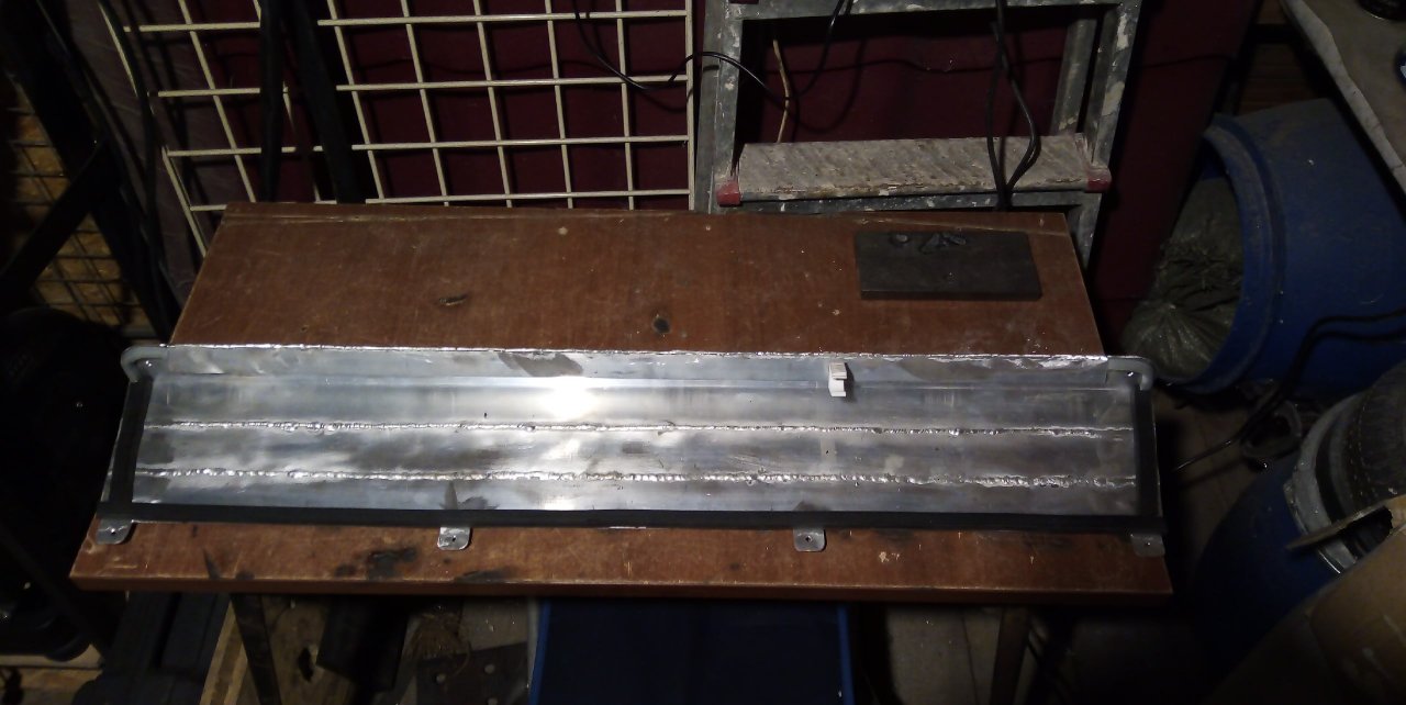

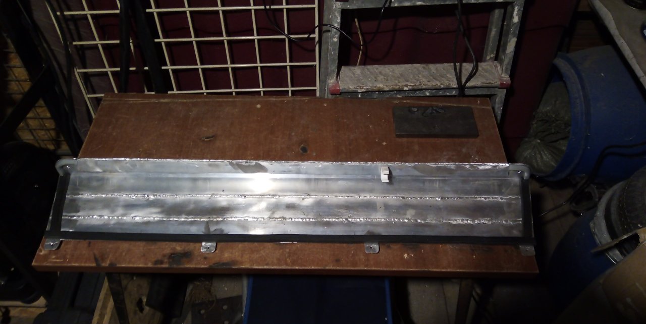

Затем приступил к заглушке на рецесс: цельного куска алюминия такого размера у меня не было, поэтому в дело пошли алюминиевые полосы 50х2 и уголок 50х50х2 из строймага. Сварил их вдоль, приварил ушки для крепления снизу, к уголку 50х50х2 для жесткости и крепления кругового огня приварил уголок 25х10х2. Сам круговой огонь на откидном кронштейне закрепил на левом поплавке: при необходимости от отщелкивается и за секунду приводится в рабочее состояние. При этом снести его при высадке-посадке в сложенном виде не получится. По периметру заглушки наклеен уплотнитель, заглушка крепится к корпусу саморезами. Краска, увы, кончилась, а автомагазины закрыты - пока установил неокрашенную.
178340178341178342178343

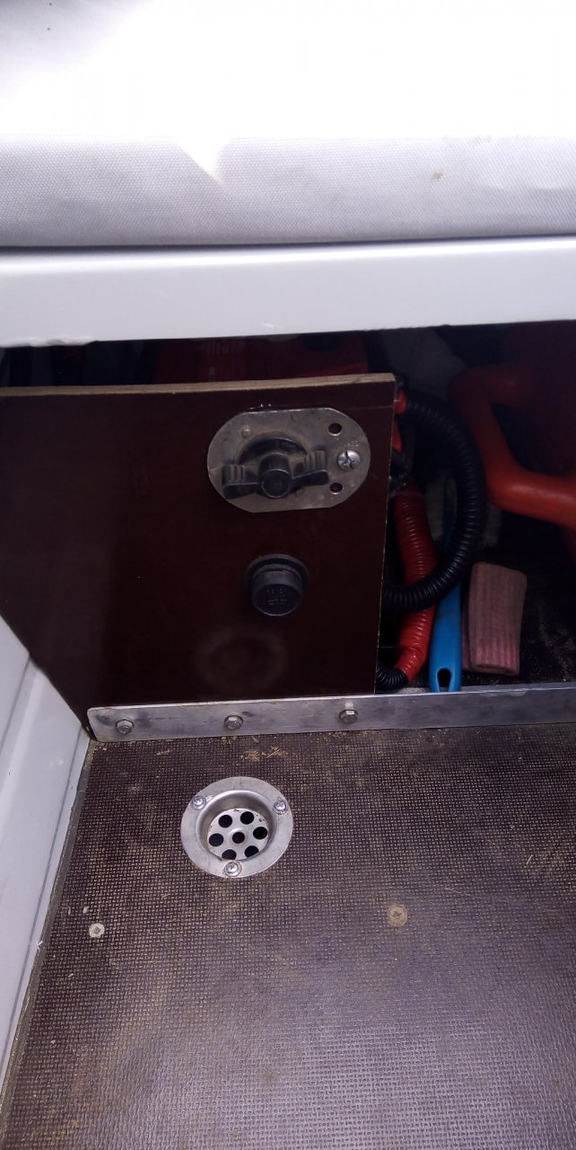

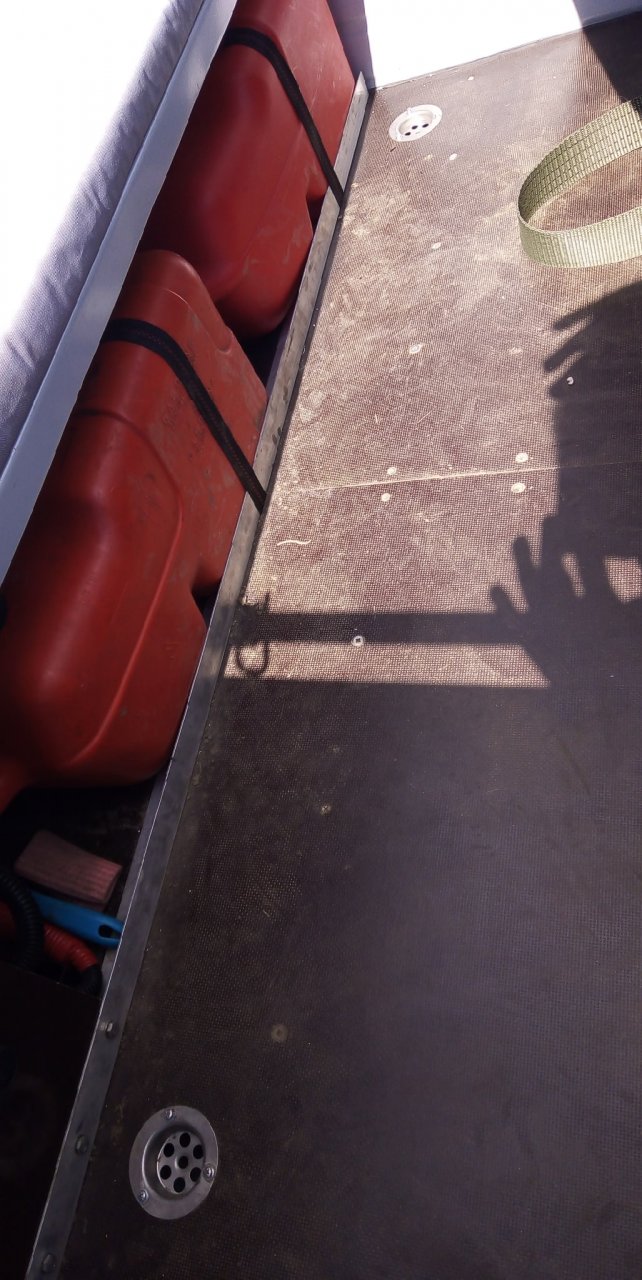

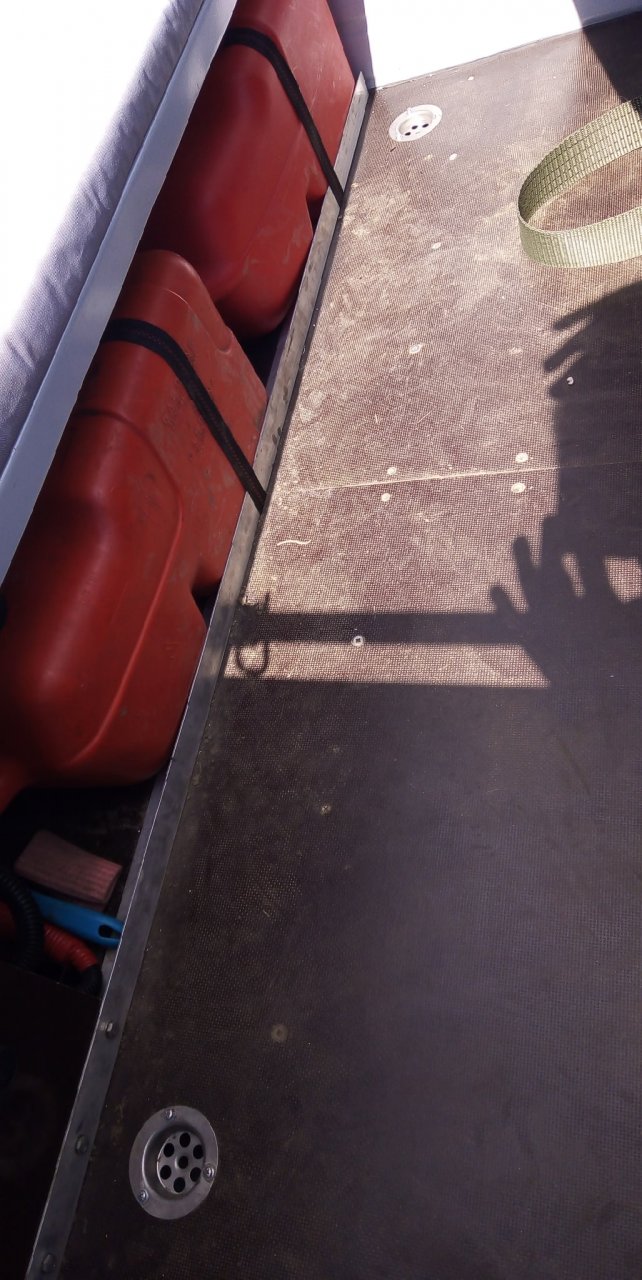

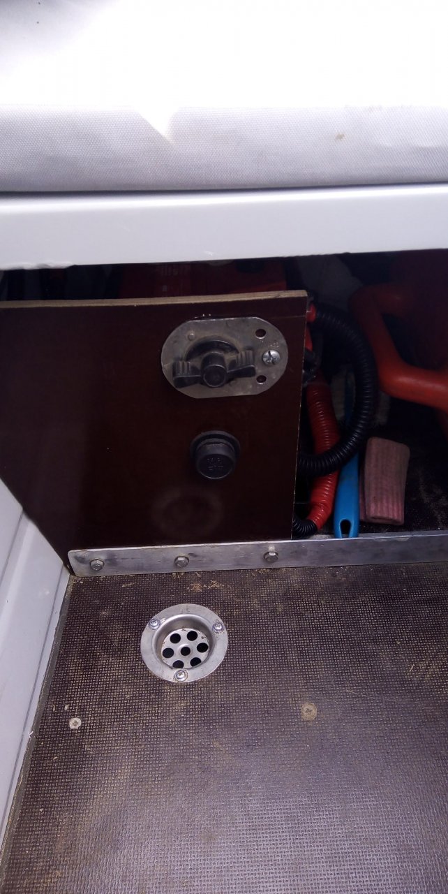

Также для водоотливной помпы был установлен поплавковый переключатель, плюс для удобства сделал возле аккума панель с выключателем массы и розеткой 12В для холодильника, а также врезал сливы от раковины по углам в кокпите. В местах врезки сливов пены не оказалось, выковыривать ничего не пришлось. :)
178344178345

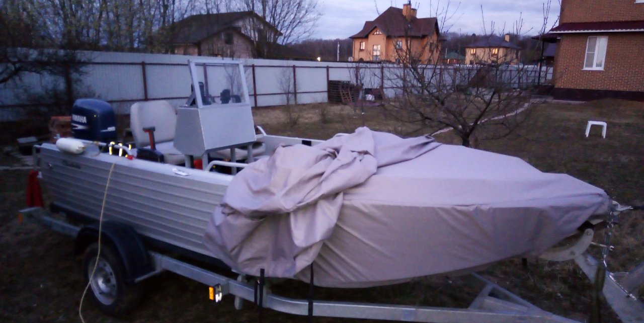

Вчера купил мотор. Сегодня первый спуск на воду и проверка. В понедельник поеду регистрировать. :)
181375
Всё супер!!!
