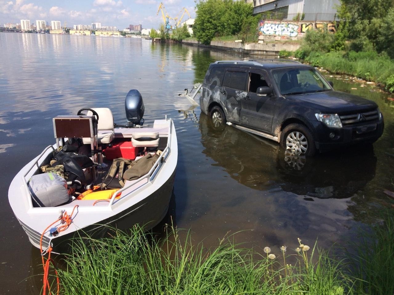

Всем приветы! Давно собирался прокатиться на своей лодке по центру Москвы, но даже на большой 390й надувнушке в бетонных берегах Канала им. Москвы местами было идти не очень комфортно. Поэтому отложил такую покатушку до покупки корпусной лодки, ну и собственно, в воскресенье на Трайденте осуществил задуманное. :) Предлагаю вашему вниманию несколько фото и видео нашей поездки. :)
154512 154511 154510 154513

Замечательно прокатились, и видео супер! Тоже давно мечтаю пройтись через центр. Слиповались не в Печатниках, случаем?
Да, про слип вопрос интересный. Где спускались и условия.

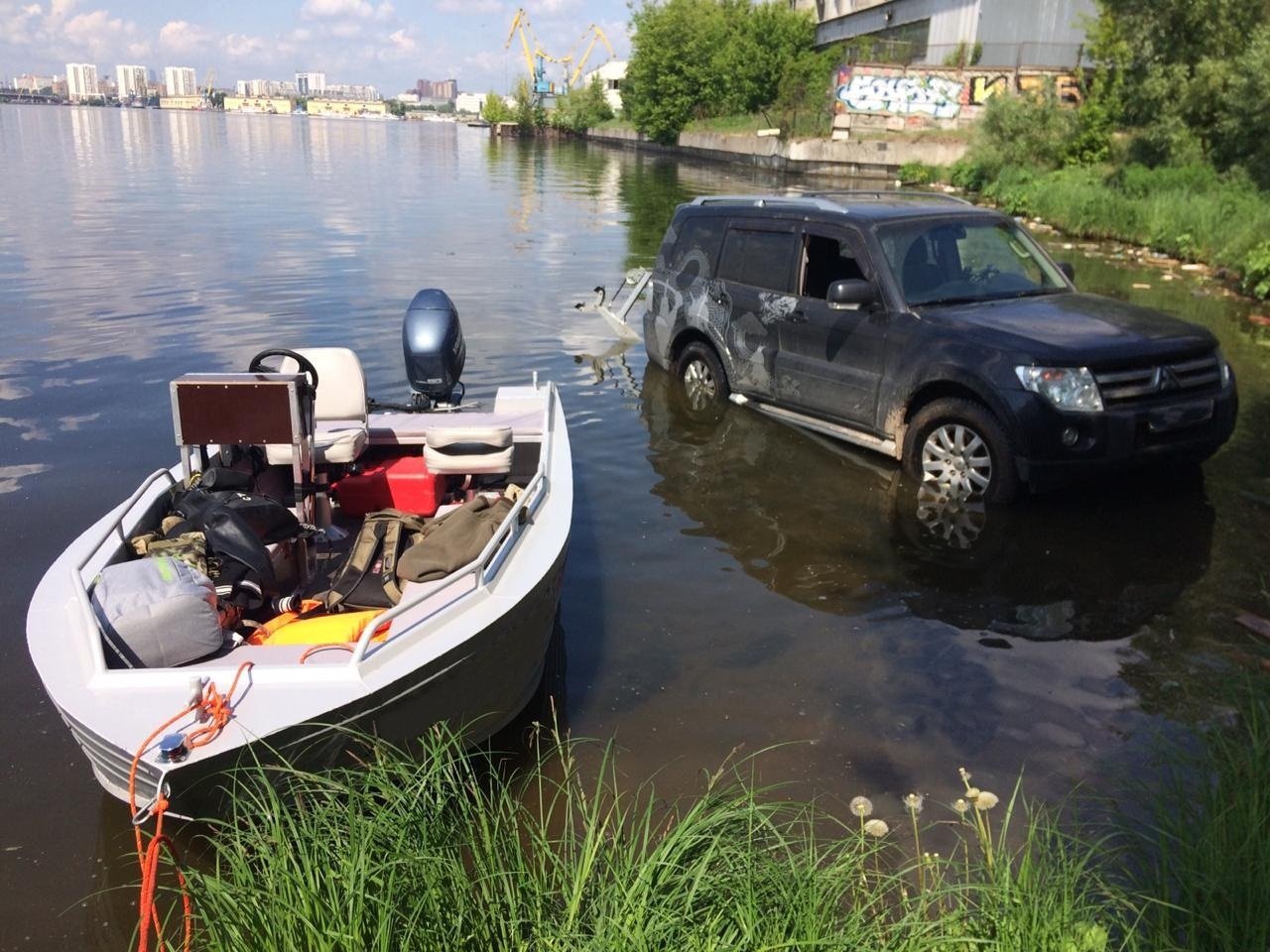

В Печатниках, на прицепе спуститься непросто но реально. Сначала нужно протиснуться между бетонных блоков, потом расцепиться, руками прицеп развернуть (площадка маленькая), снова прицепить к машине и протиснуться задом между деревьев. У берега мелко, прицеп надо загнать глубоко в воду, но на моноприводе лучше не соваться, там и не каждый полнопривод по геометрии выедет. Координаты отправлю в личку дабы местные власти не прикрыли лазейку.

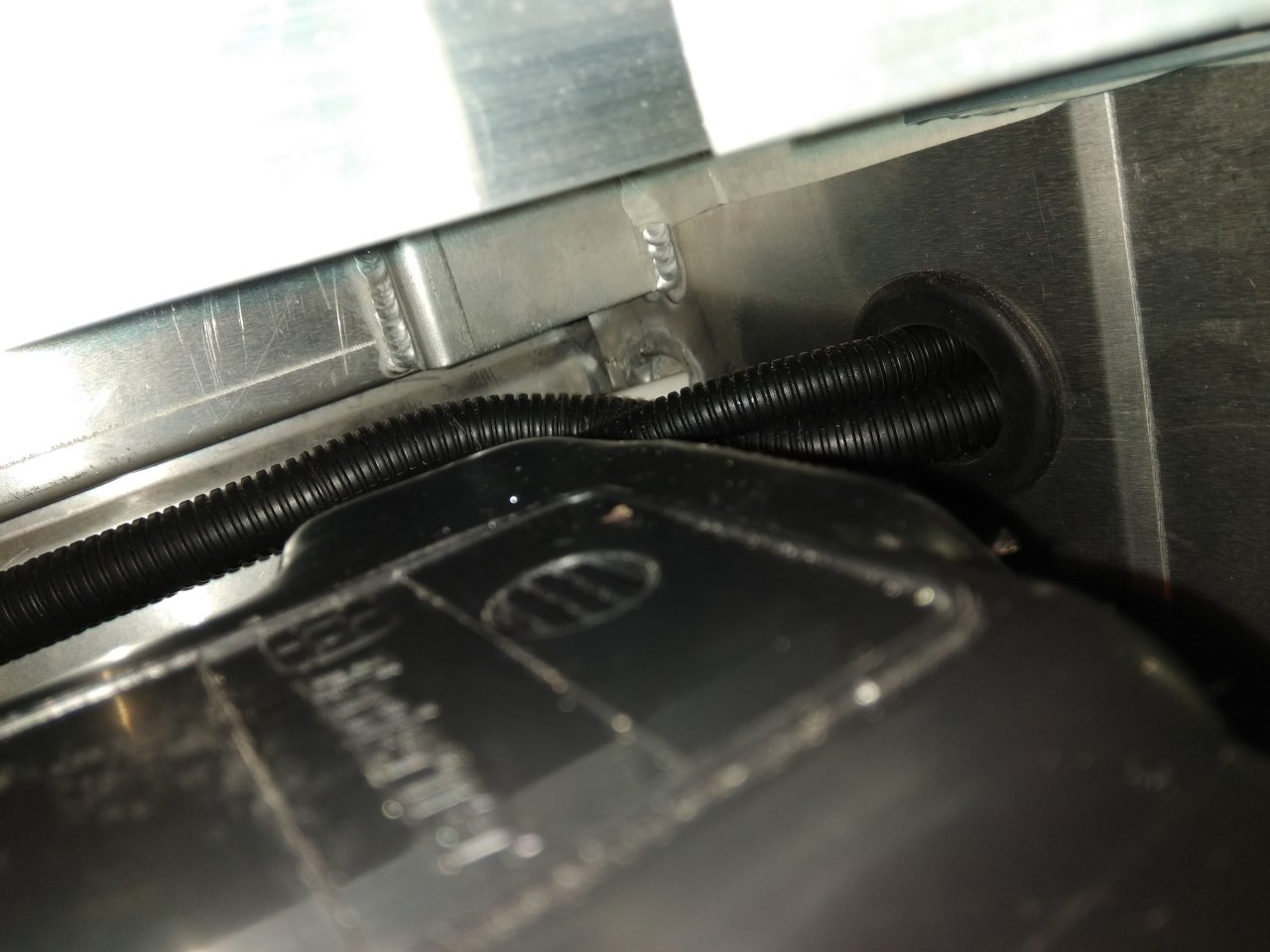

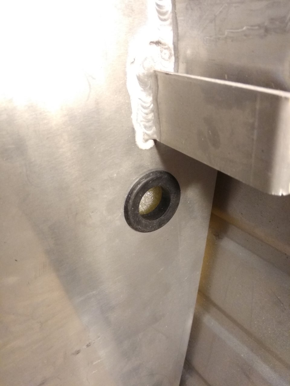

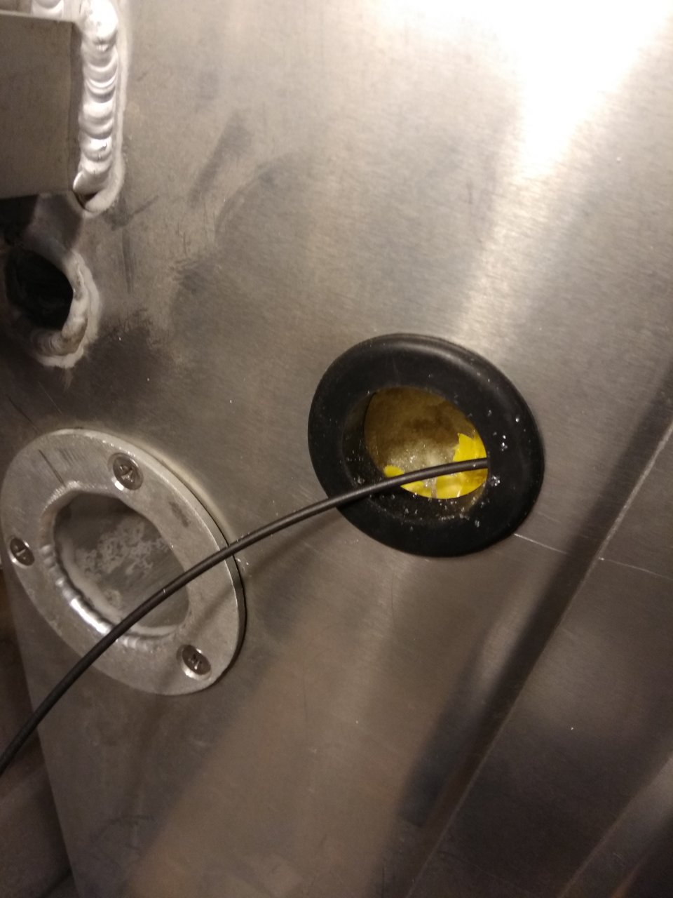

Всем привет! Коротко напишу о том, что сделано.

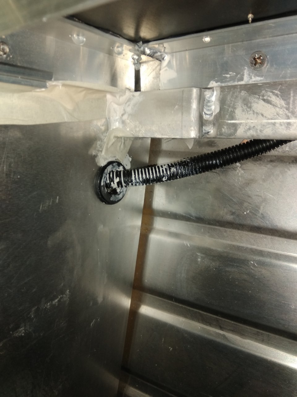

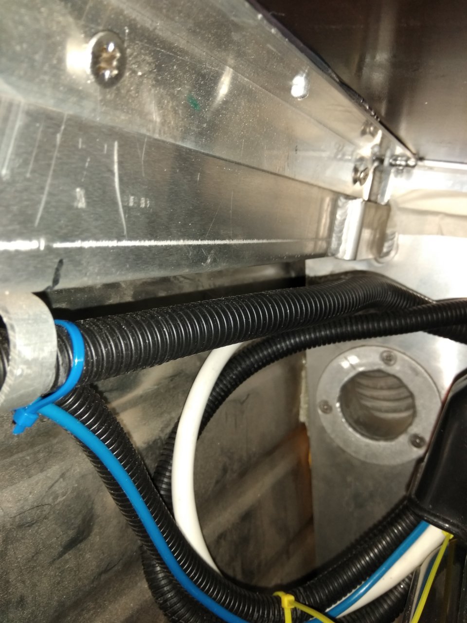

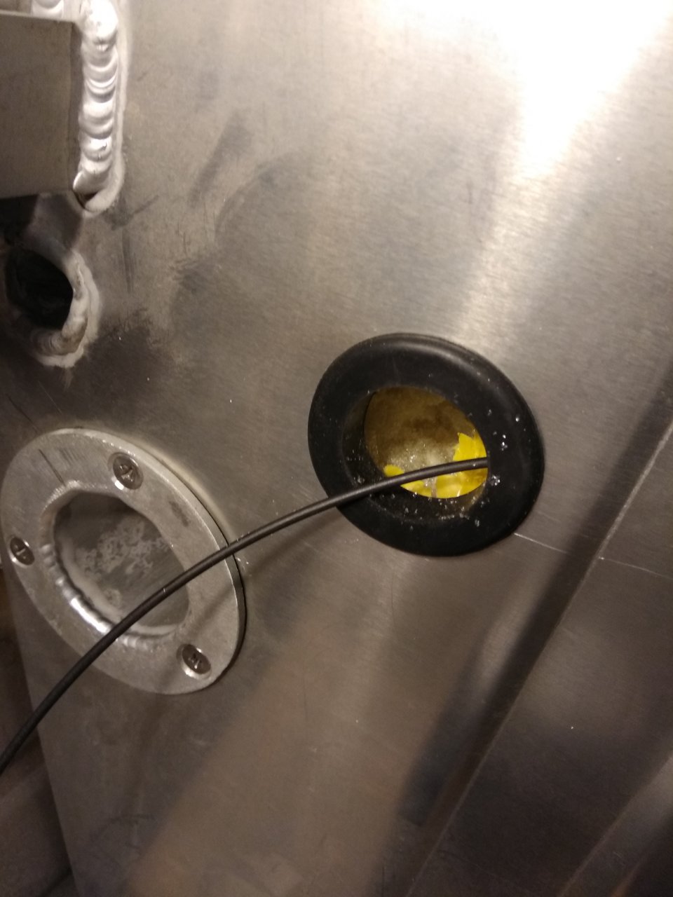

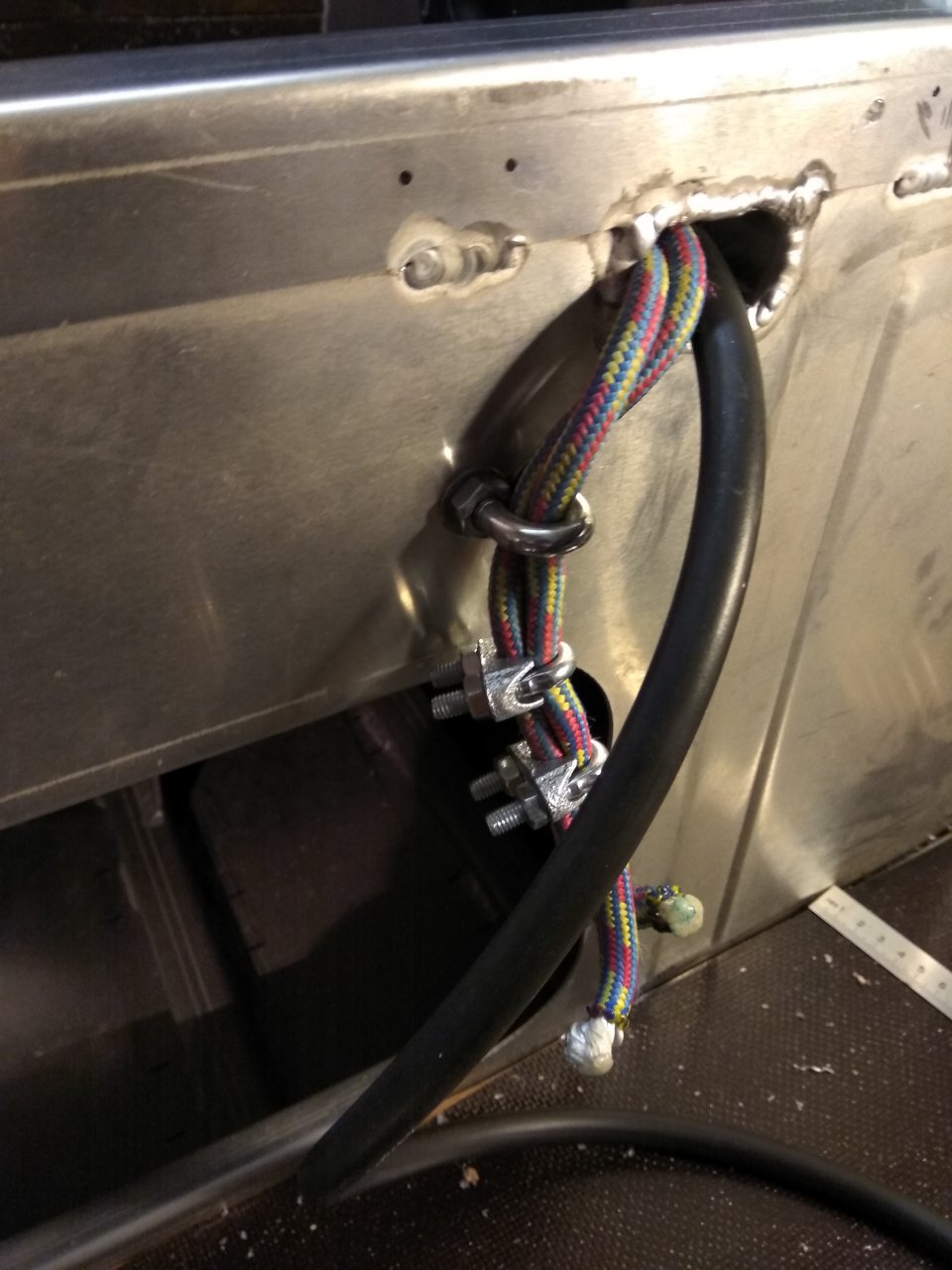

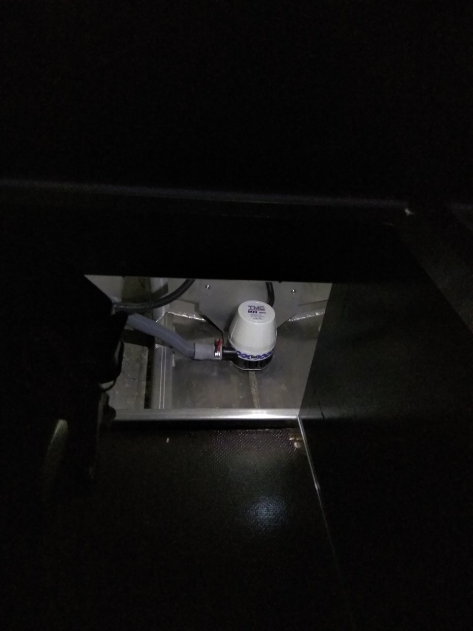

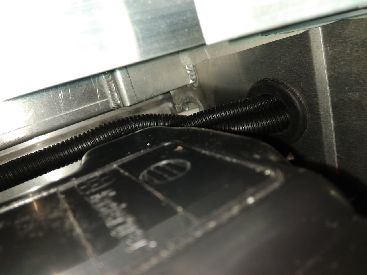

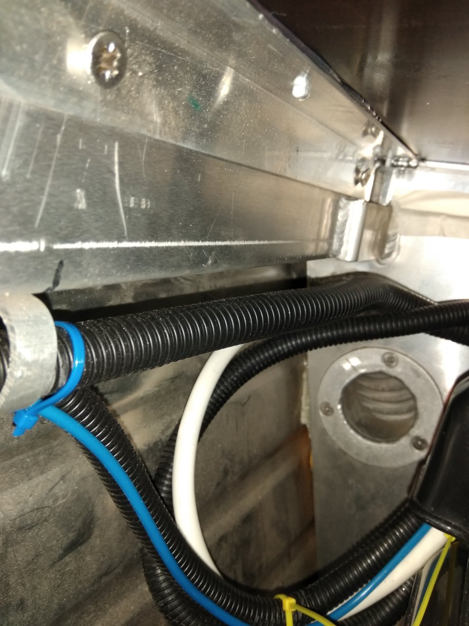

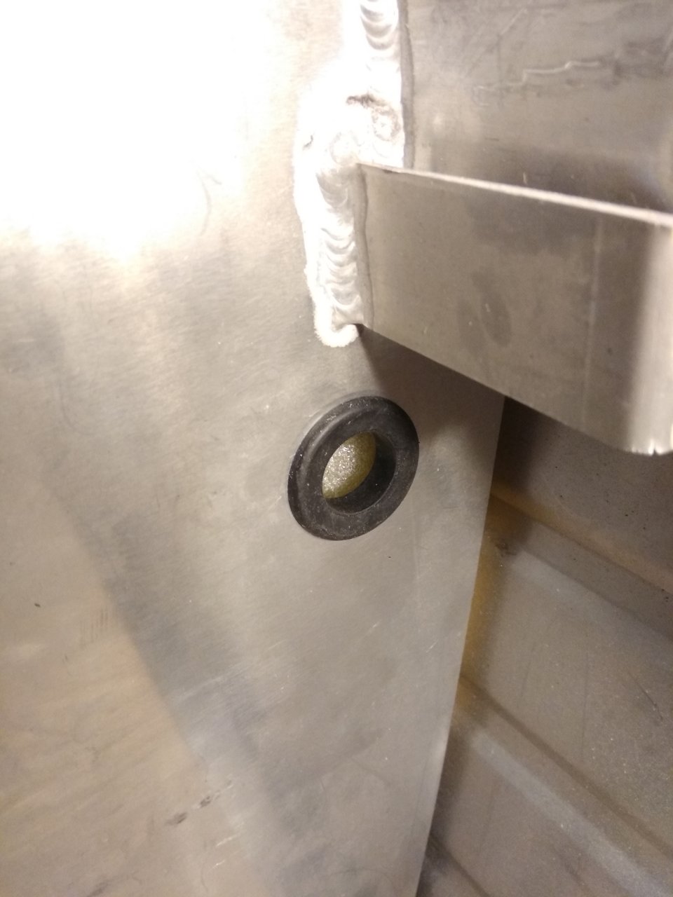

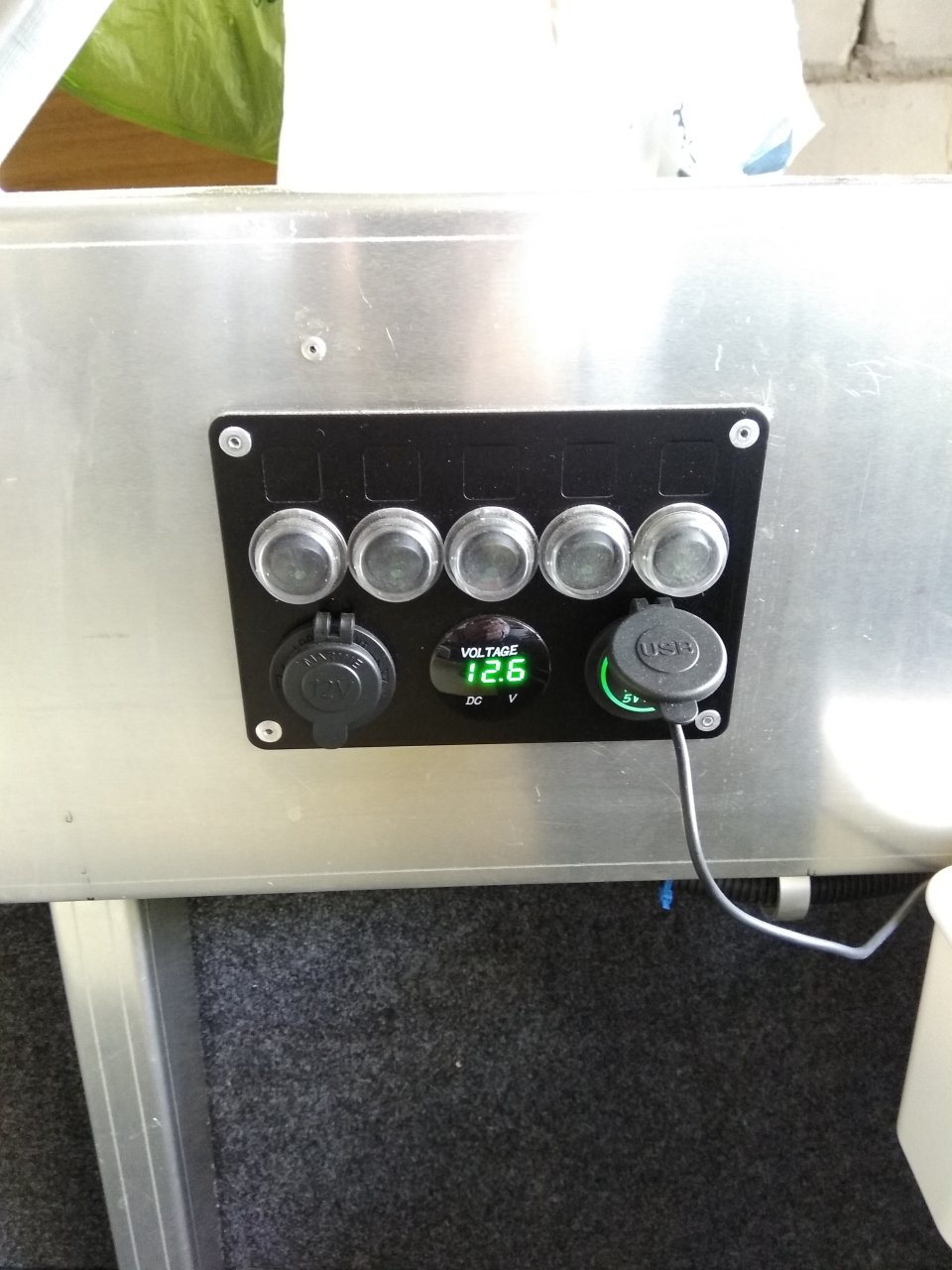

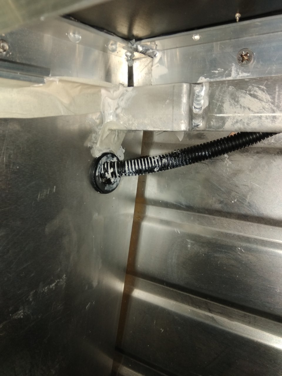

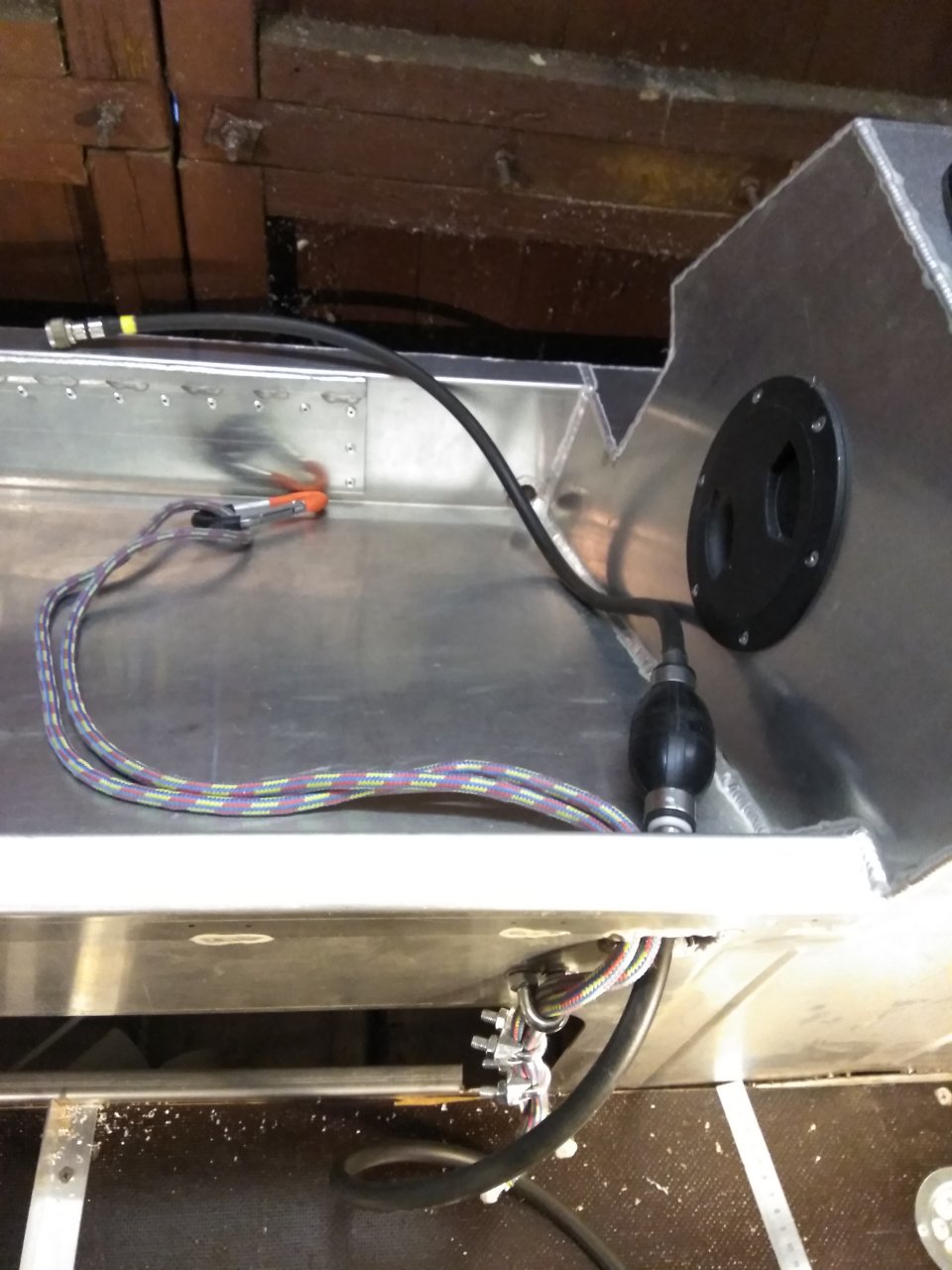

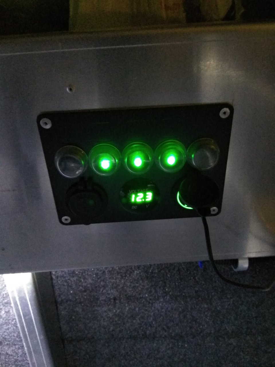

1. Электрика: проложил проводку ко всем потребителям, панели управления и аккумулятору
IMG_20190403_084143.jpgIMG_20190403_084123.jpgIMG_20190526_145521.jpgIMG_20190526_145450.jpgIMG_20190526_145434.jpg
Края отверстий в корпусе защитил резиновыми вставками, провода уложил в черную автомобильную разрезную гофру.

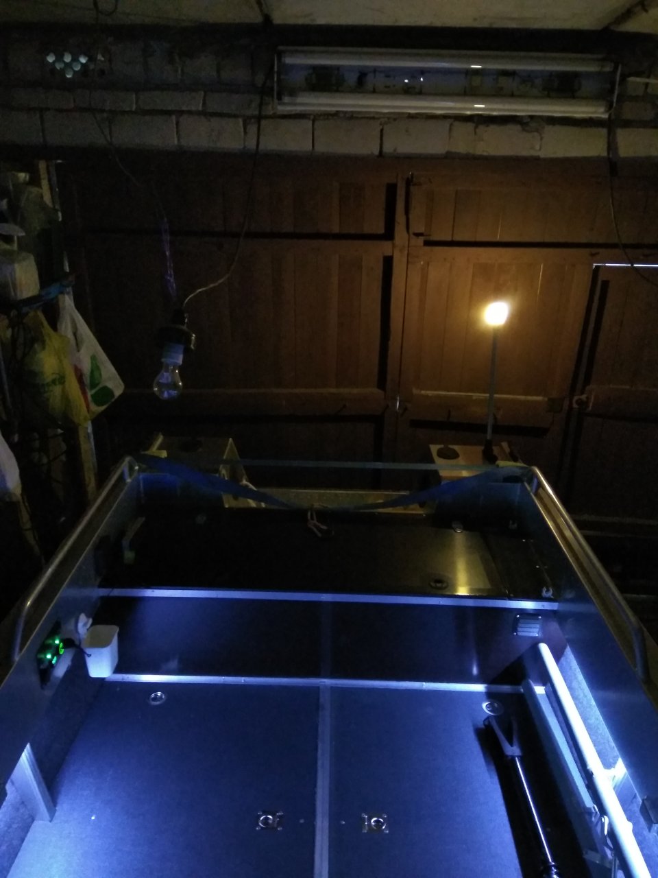

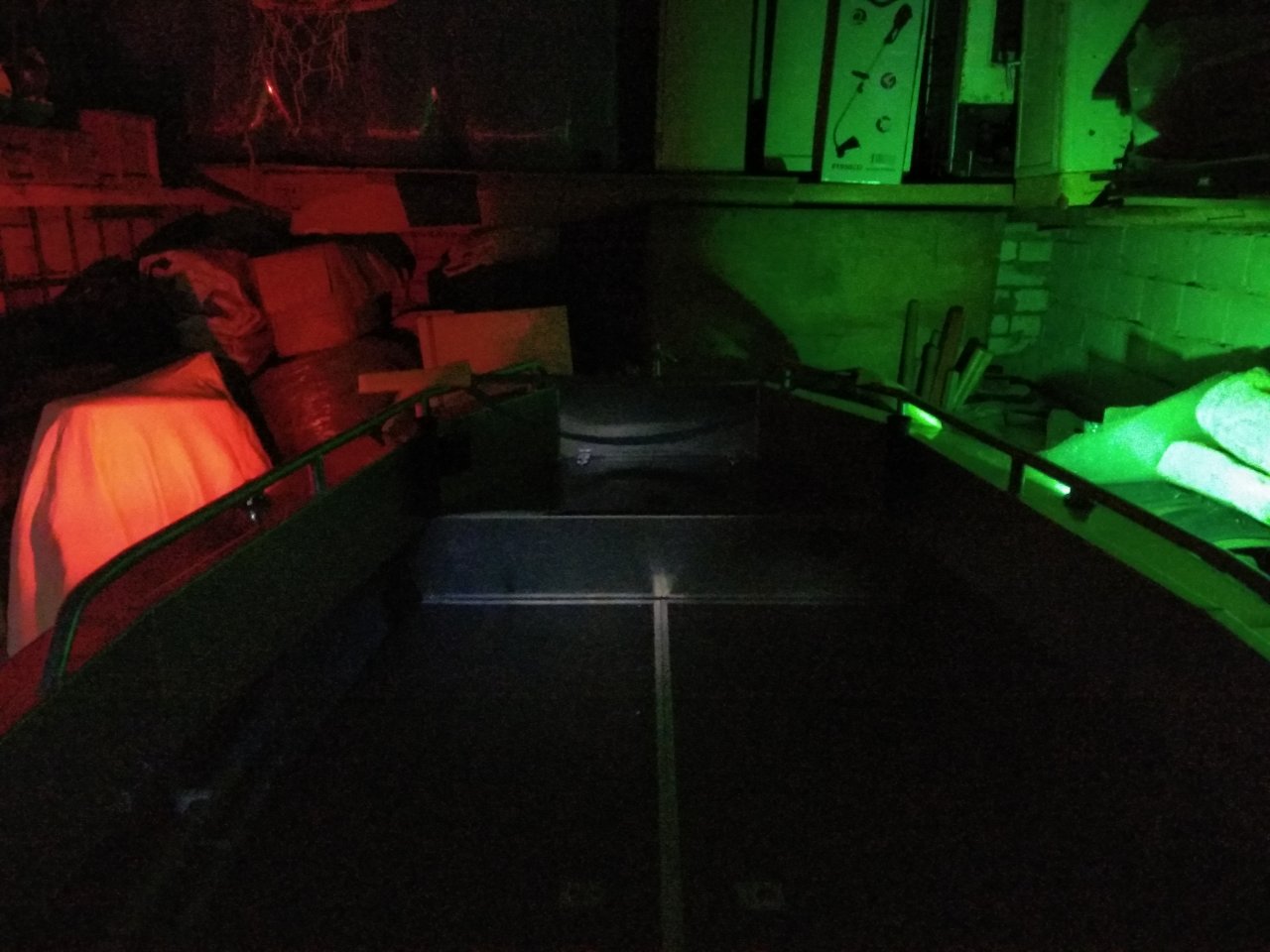

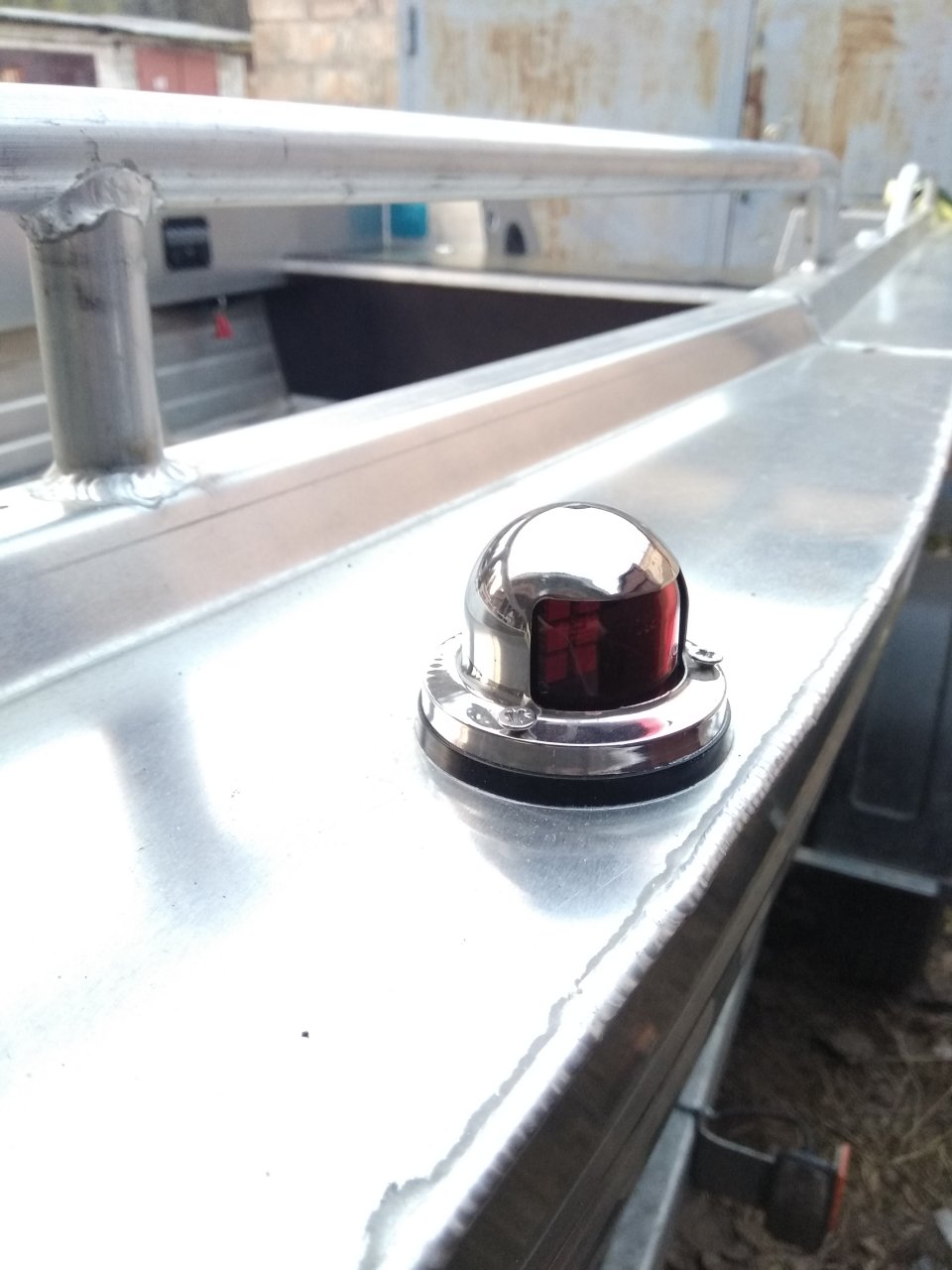

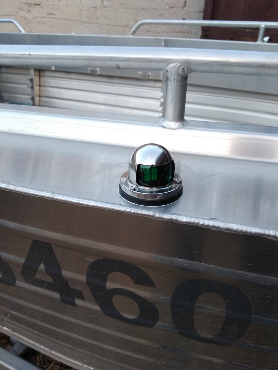

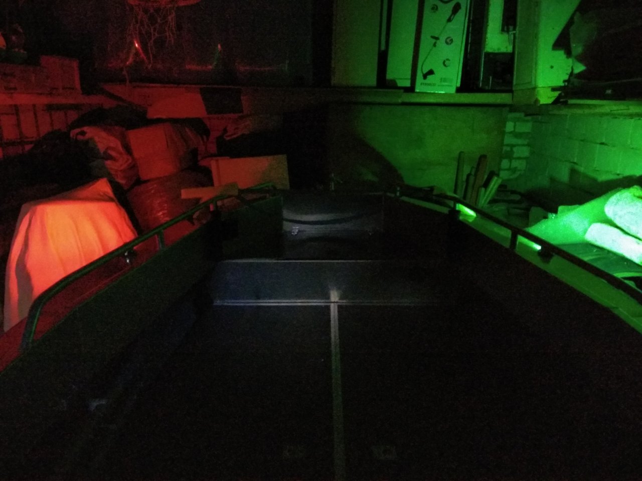

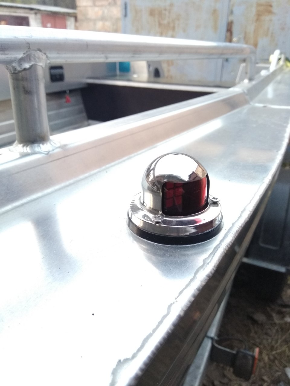

Установил навигационные огни
Круговой (стояночный)
Так он крепится в походном положении

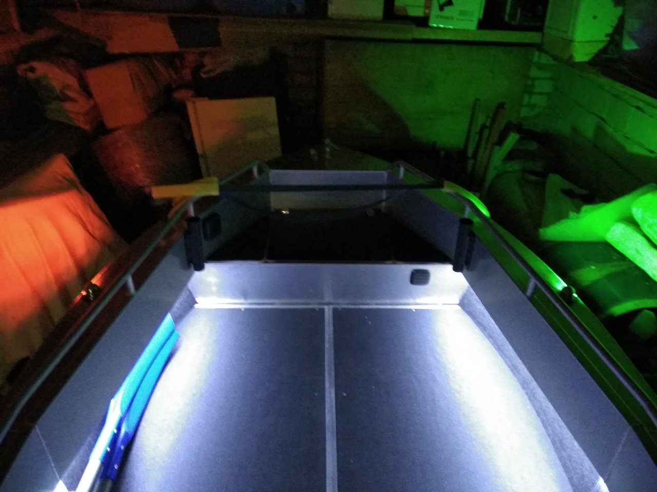

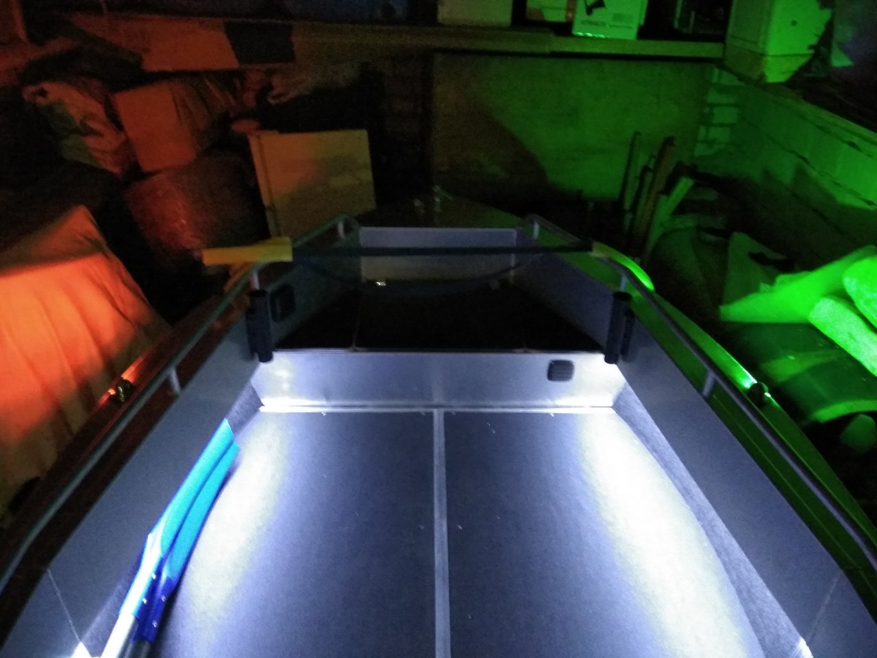

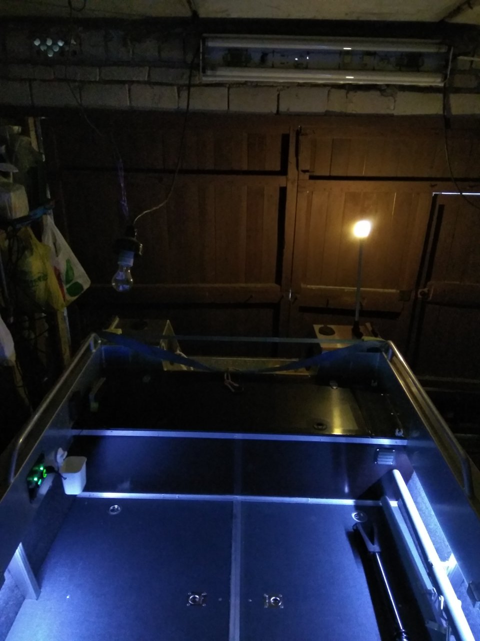

Подсветку кокпита и подрецесного пространства

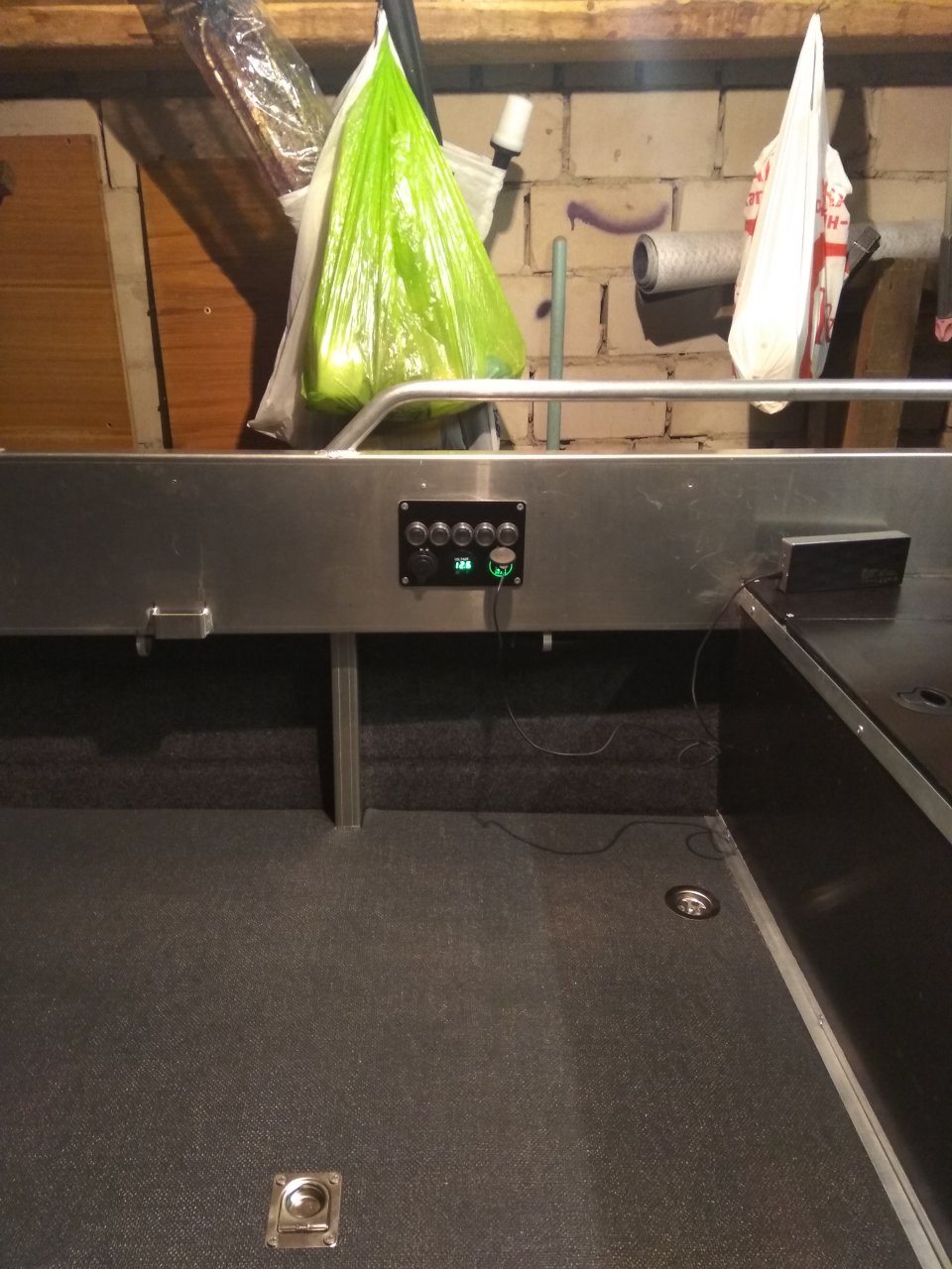

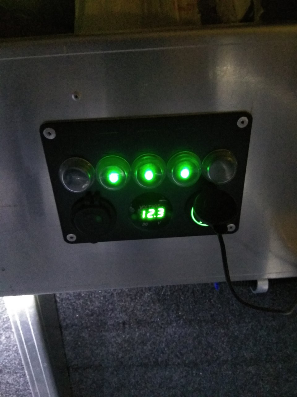

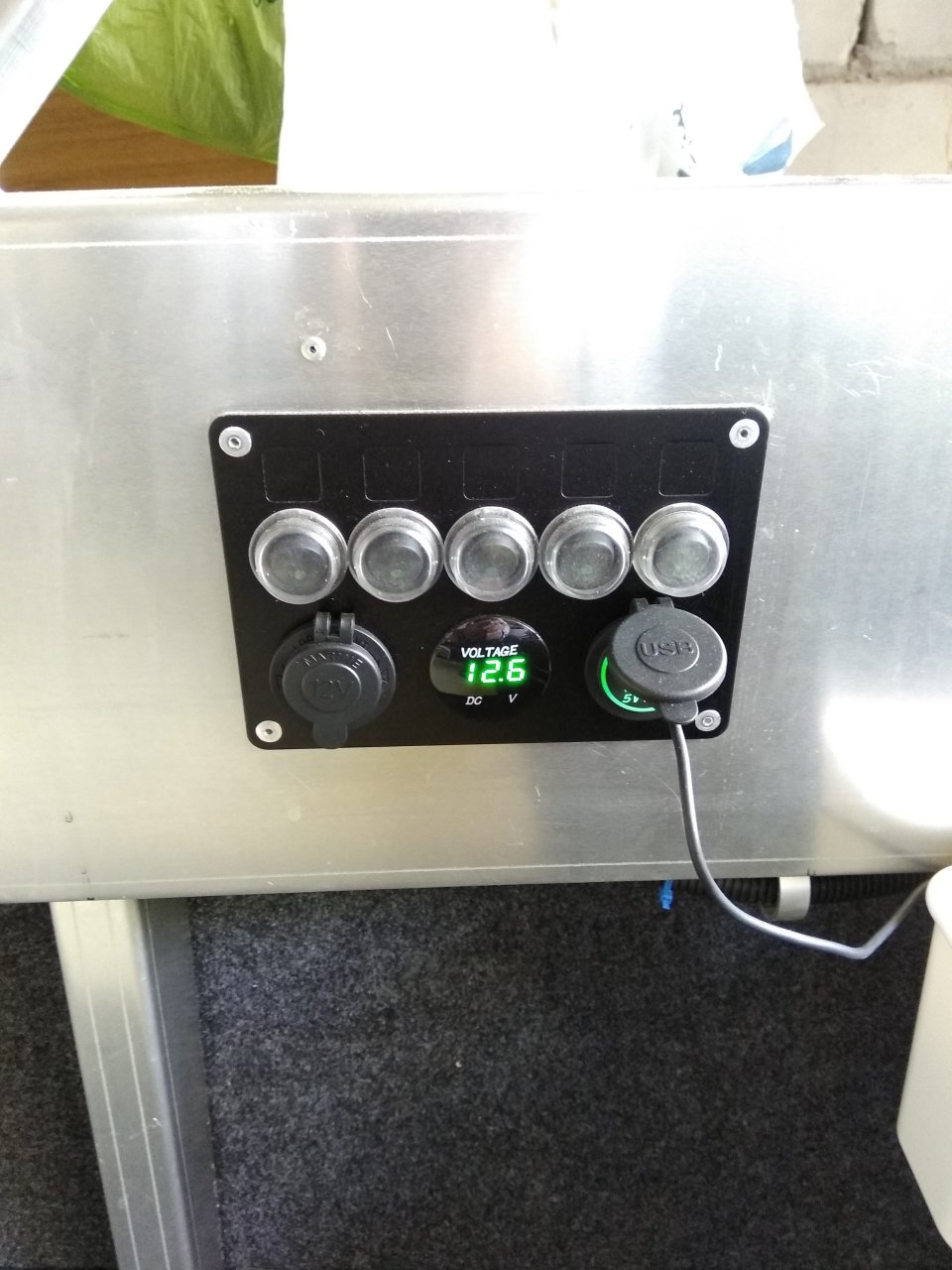

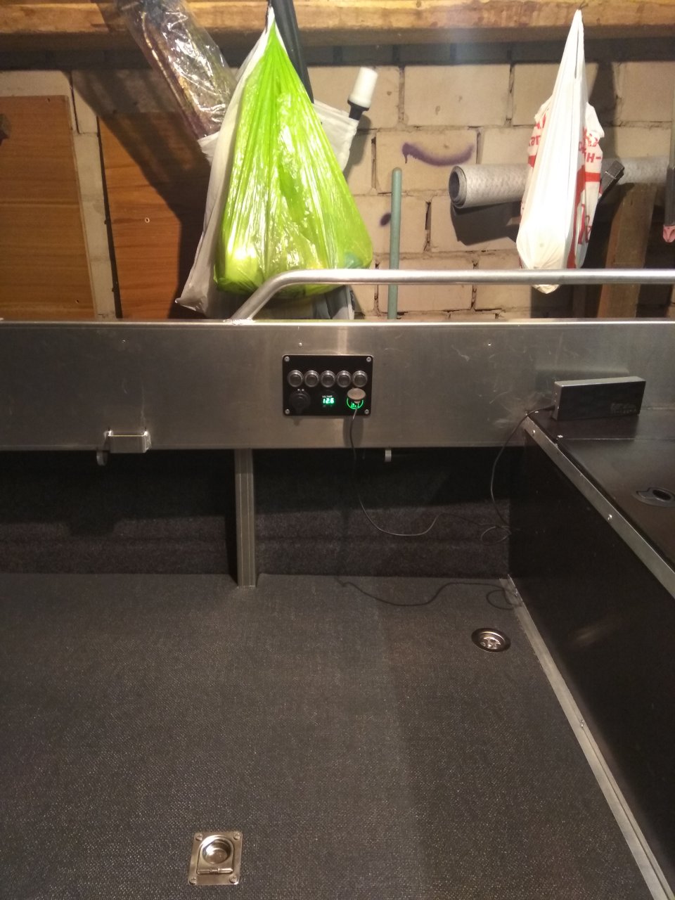

Панель управления

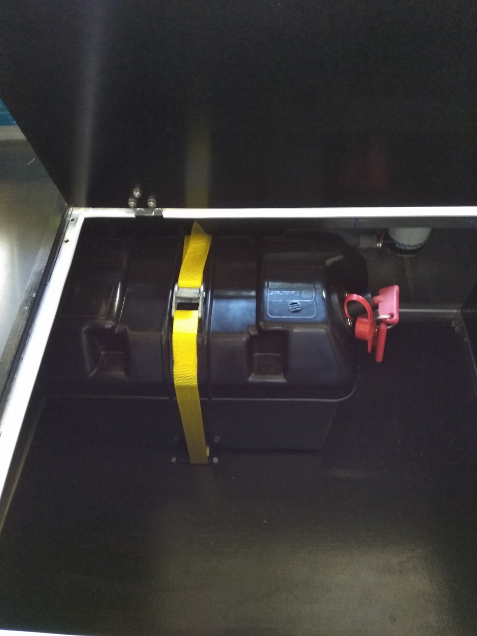

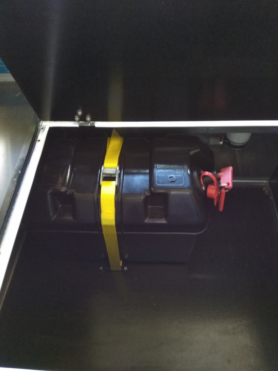

Аккумулятор Screenshot_2019-04-04-20-21-08-478_com.android.chrome.jpg убрал в ящик, в него предварительно врезал выключатель массы(+)IMG_20190526_145541.jpg

2 113
Хорошее обновление, только метизы - крепёж бортовых огней стоит поискать с другими головками. :drinks:

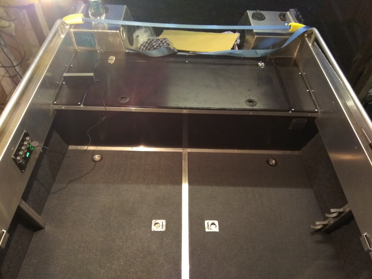

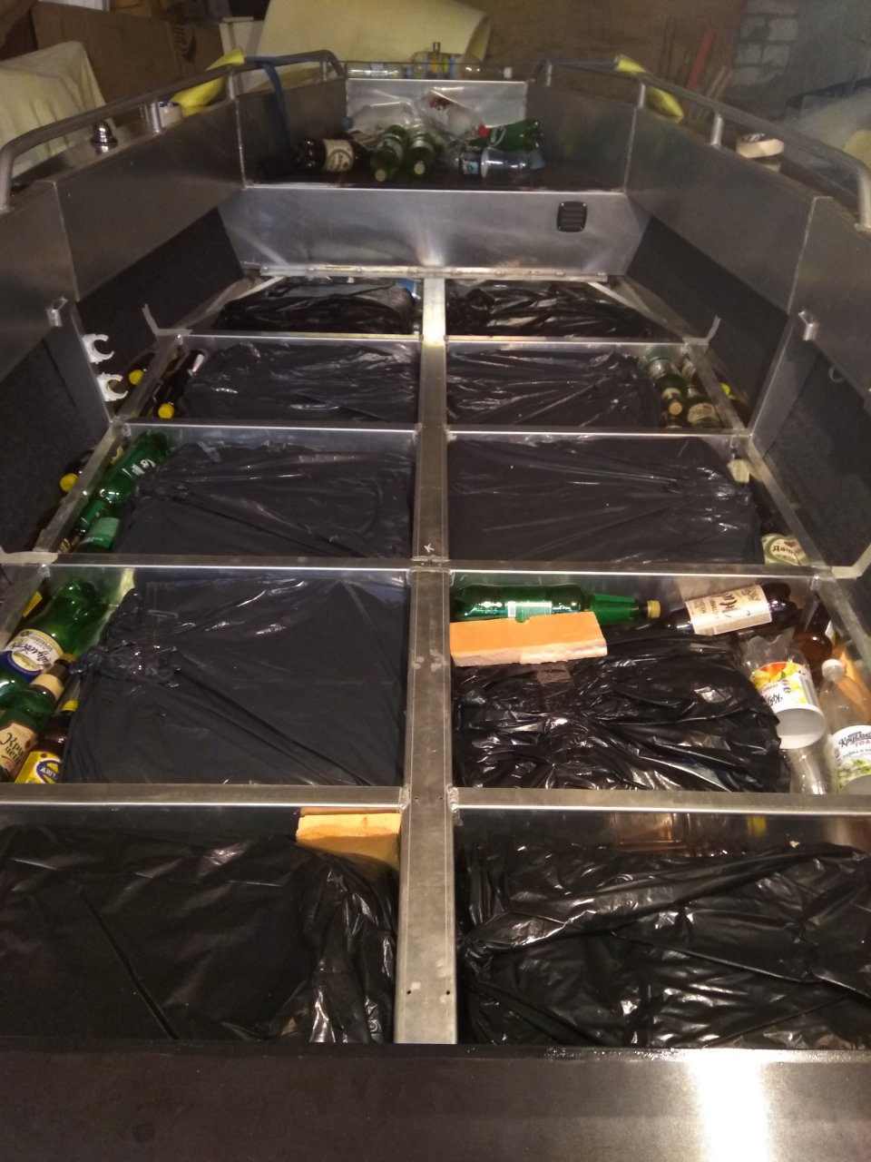

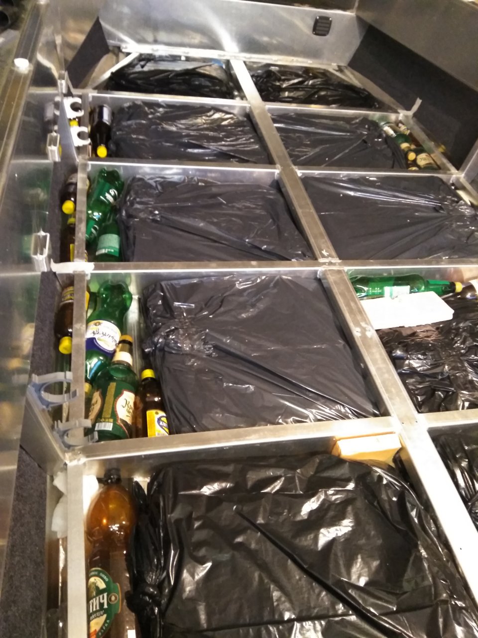

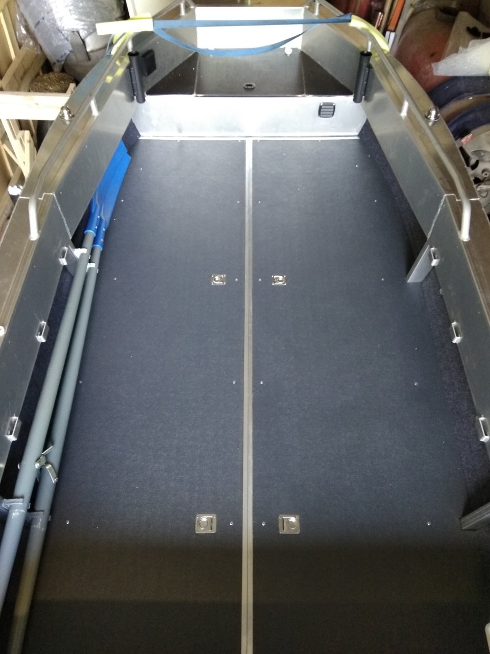

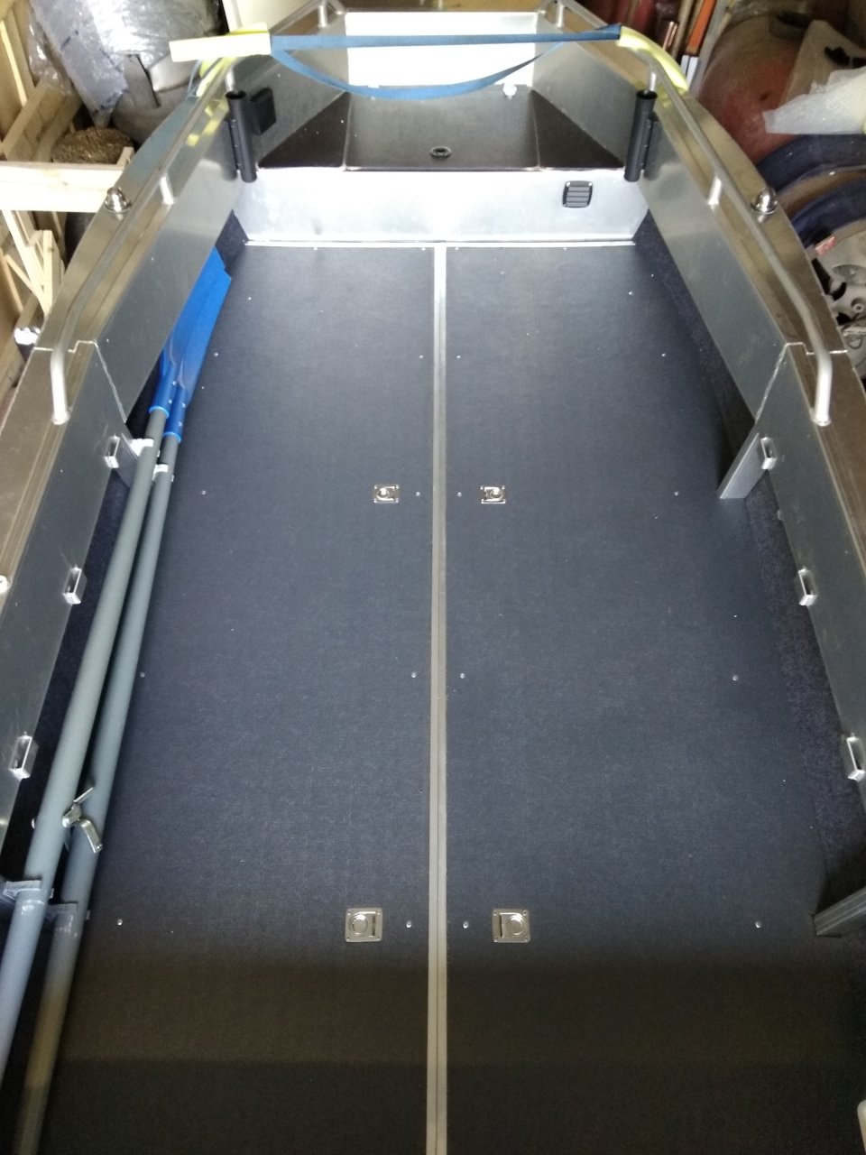

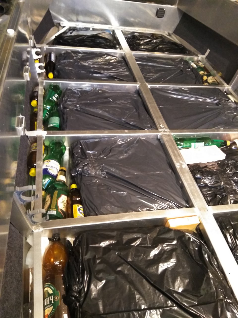

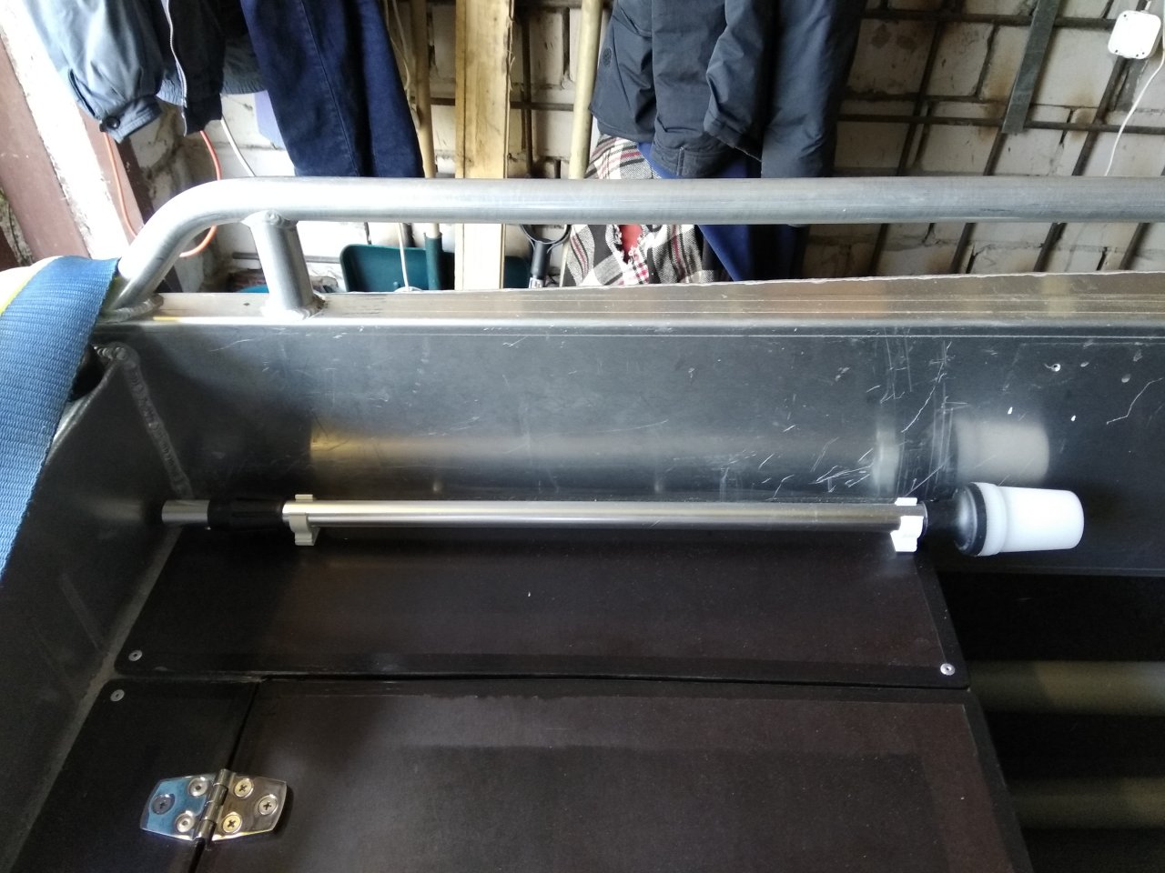

Итак продолжим, на пайолы наклеил на 88 клей автолин, врезал ручки и окромил прямые участки п-образным алюминиевым профилем. Блоки плавучести упаковал в мешки для мусора, предварительно с помощью пылесоса убрал из них воздух, свободные места заполнил пустыми бутылками.IMG_20190515_202025.jpgIMG_20190515_201929.jpgIMG_20190515_211139.jpgIMG_20190526_145916.jpg

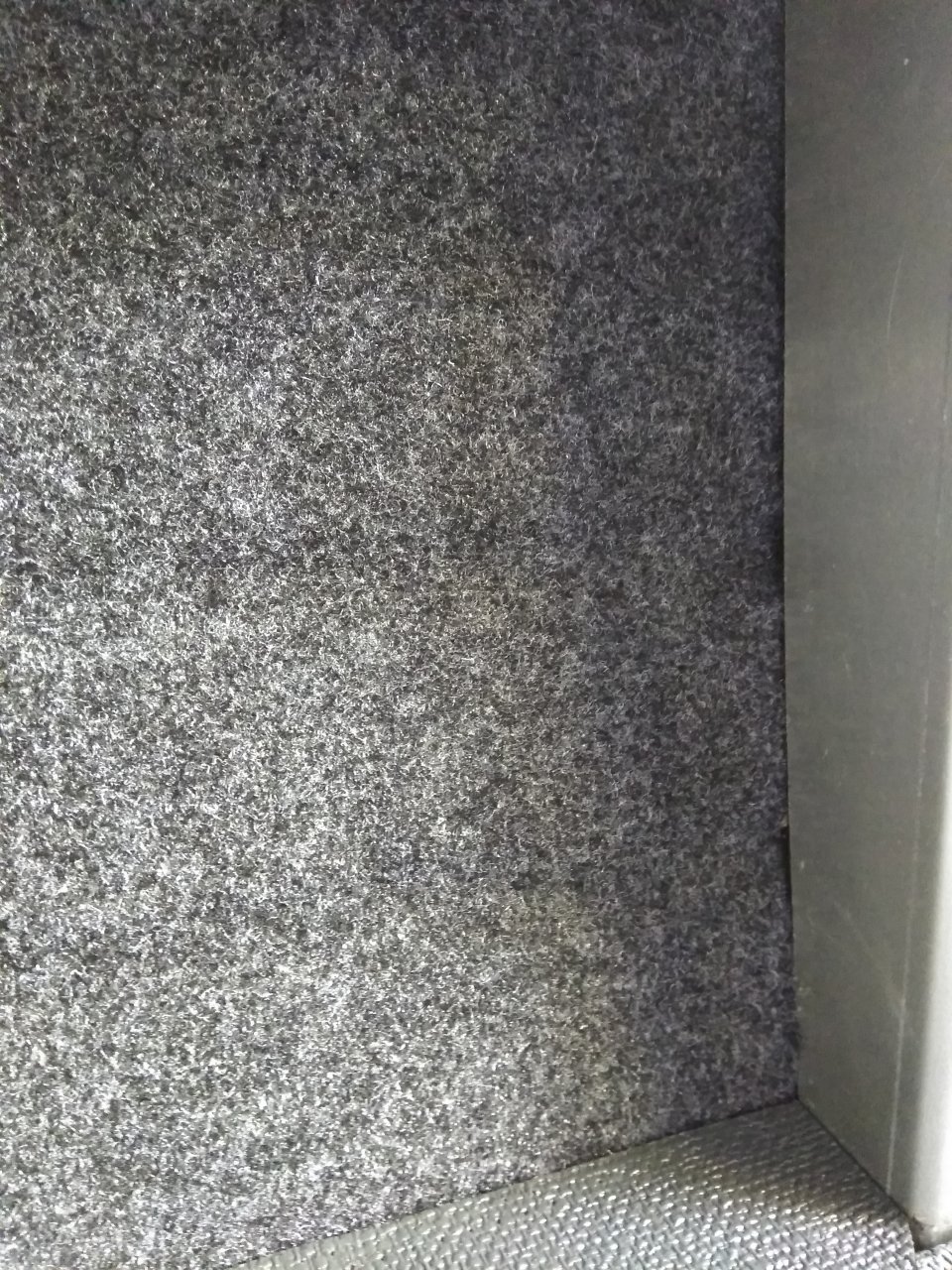

Борта обклеил самоклеющимся карпетом IMG_20190526_150001.jpg IMG_20190515_211349.jpg

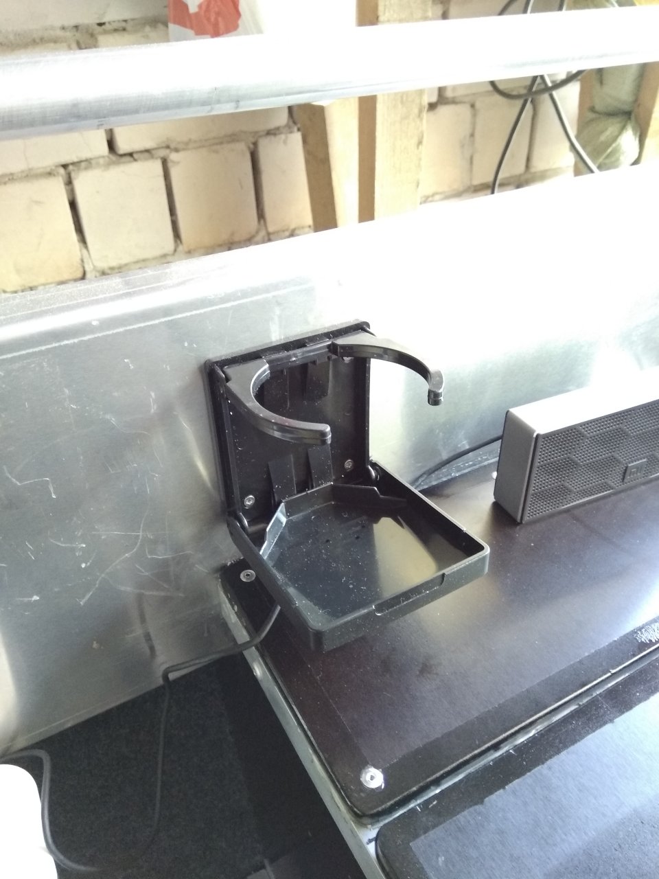

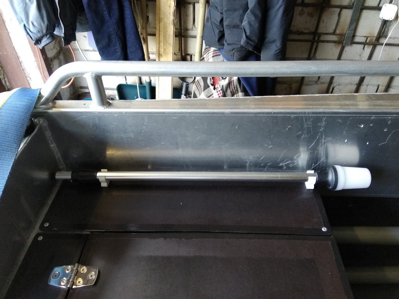

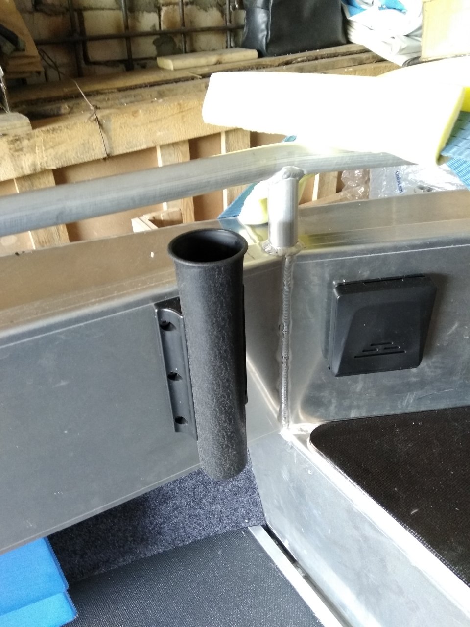

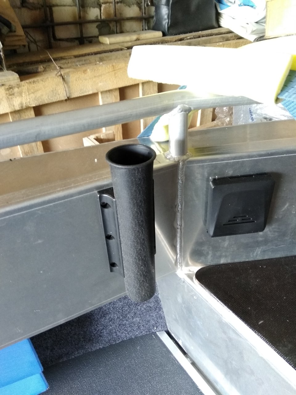

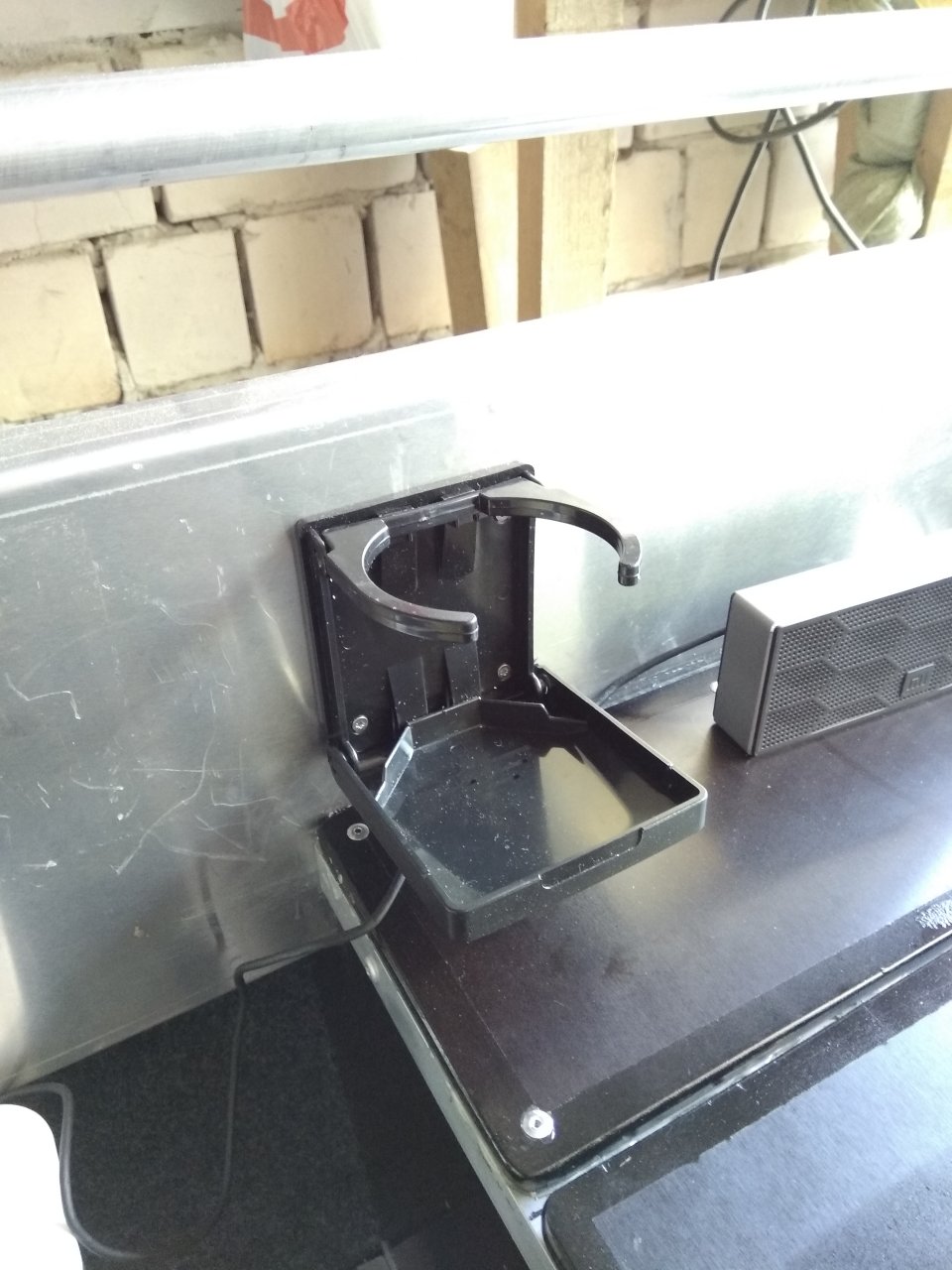

Установил подстаканники и держатели для спиннингов.

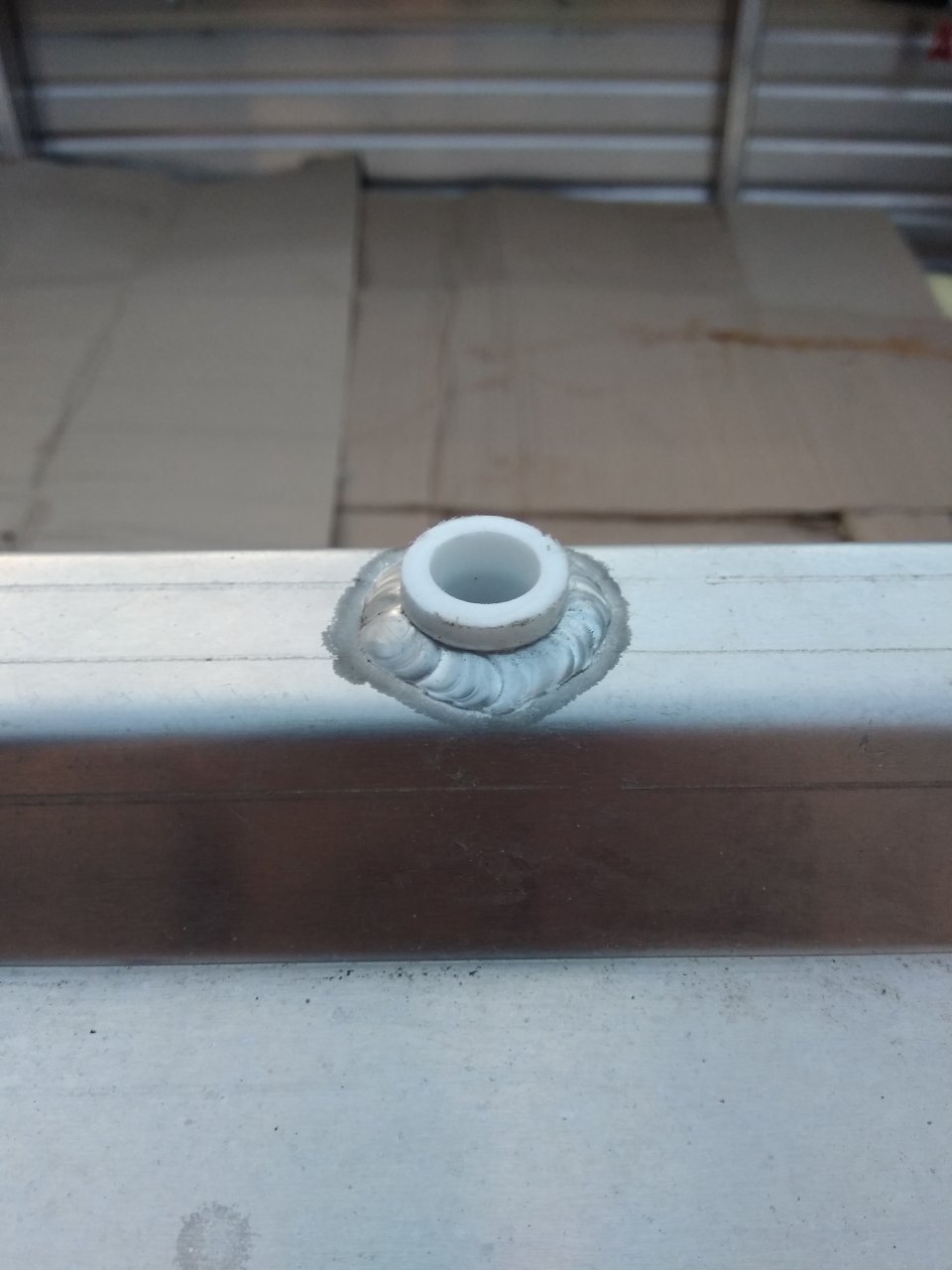

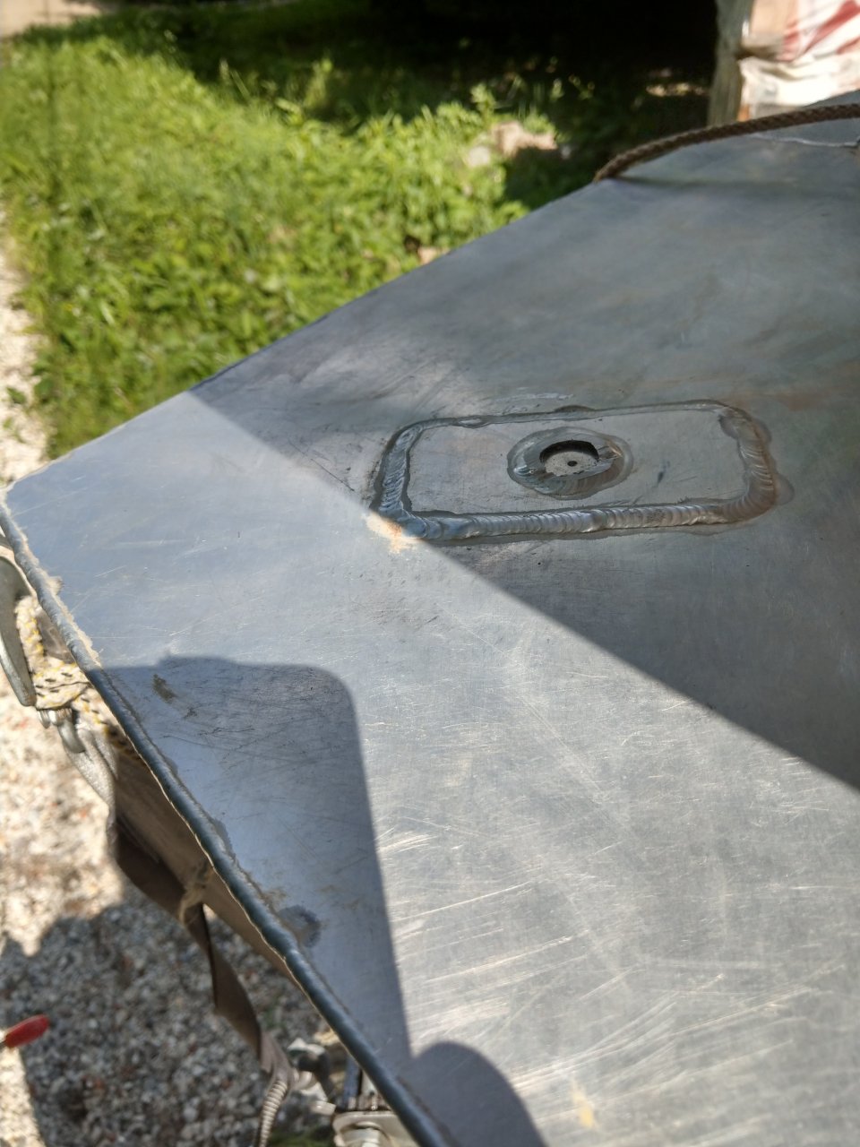

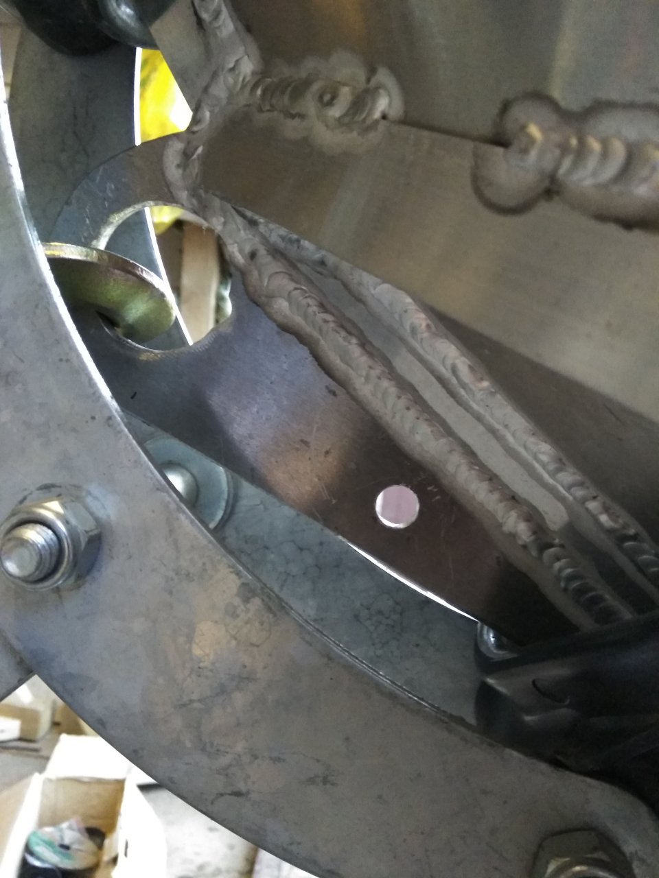

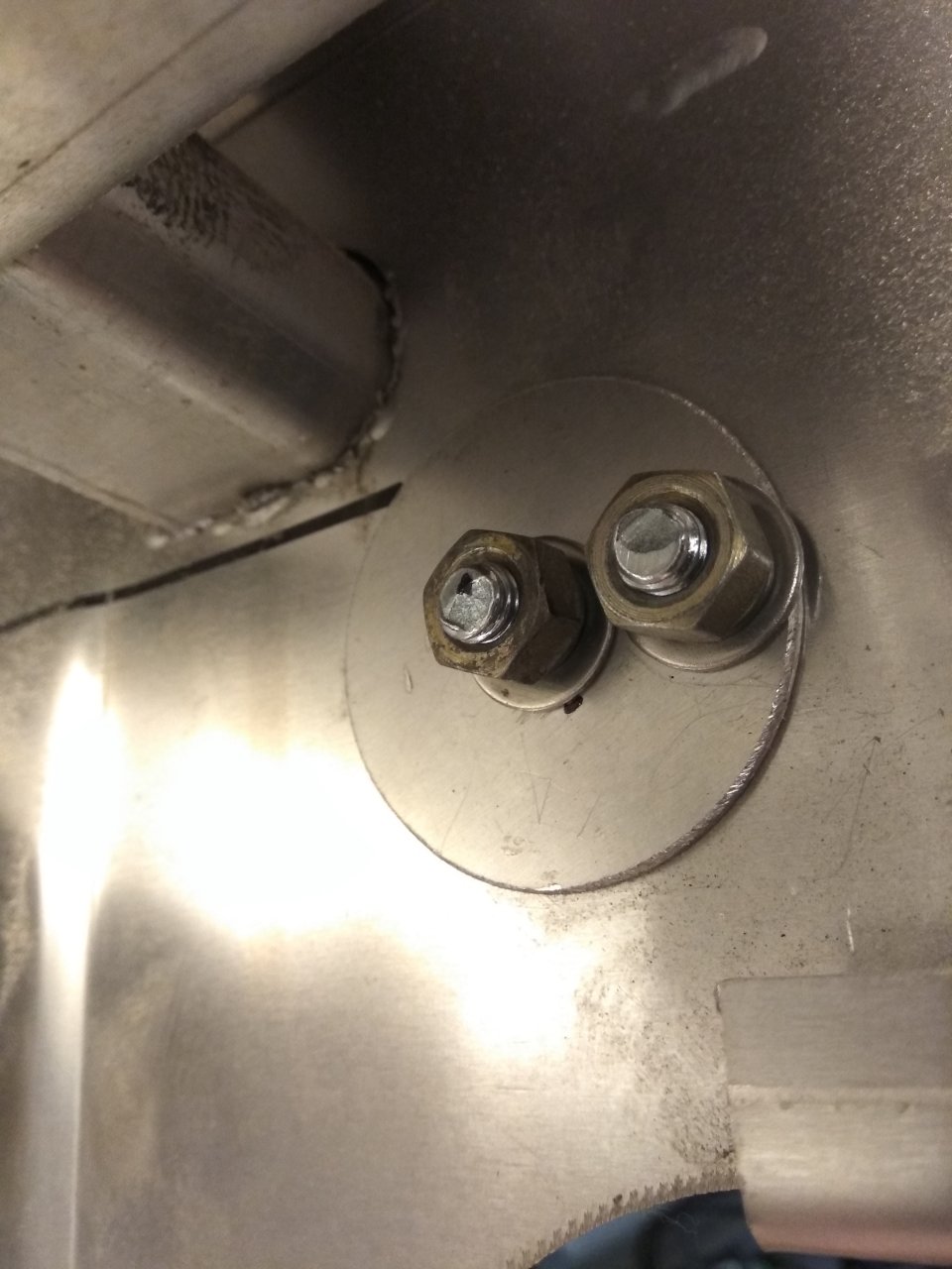

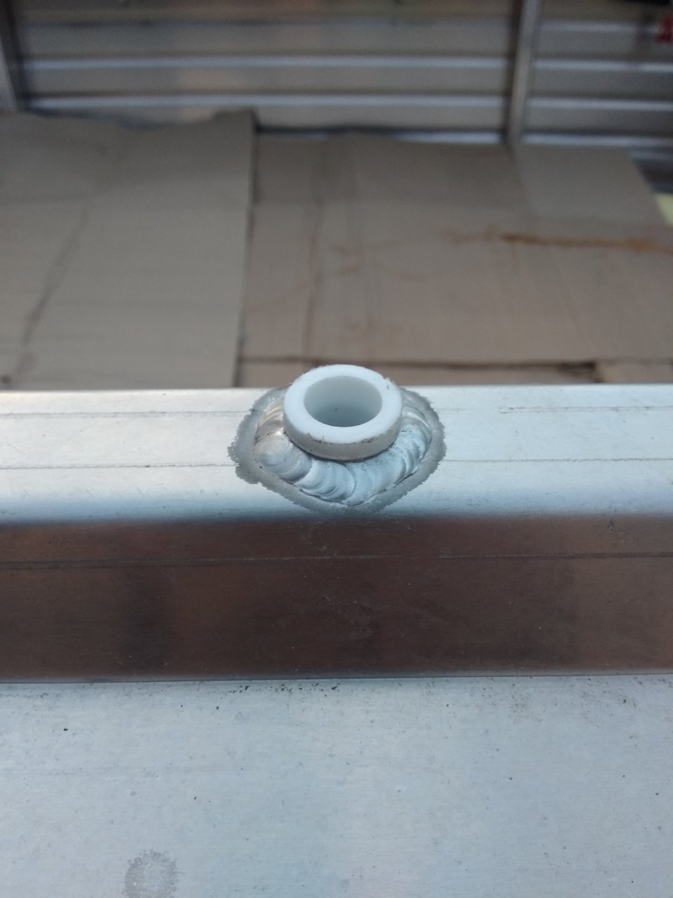

В подуключины вставил втулки из 20-й пластиковой трубы, предварительно знакомый токарь сточил их немного до нужного диаметра.IMG_20190508_200006.jpg.

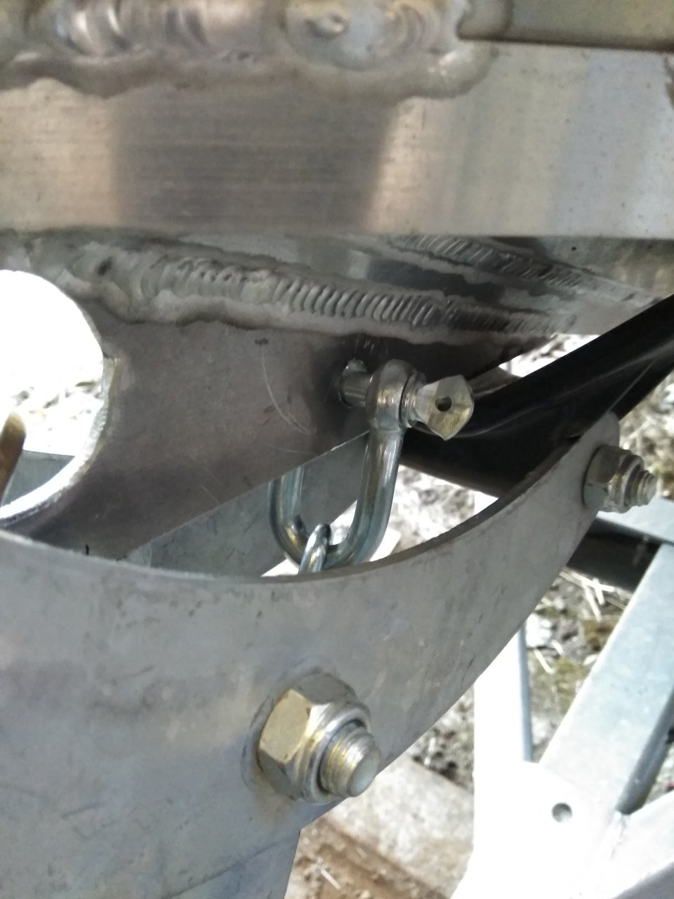

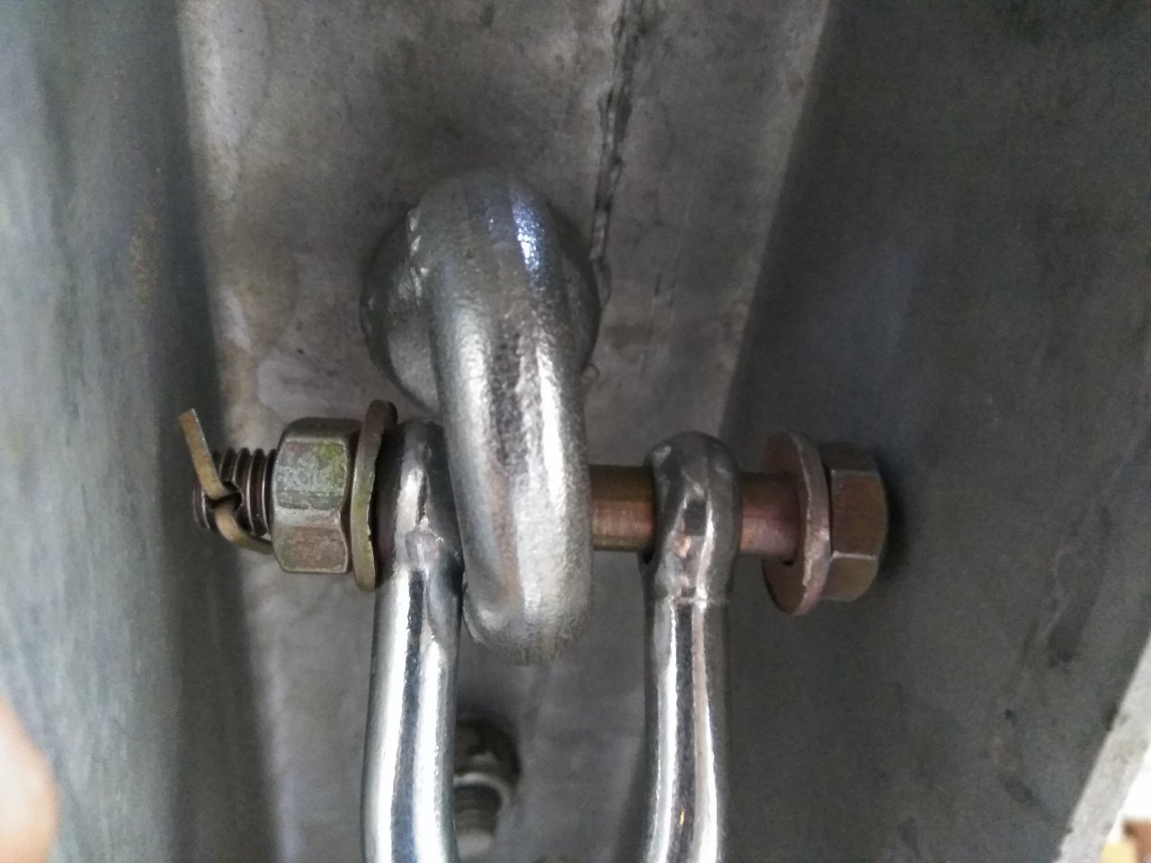

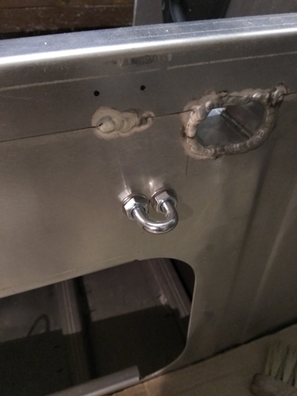

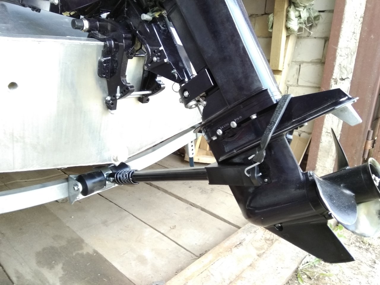

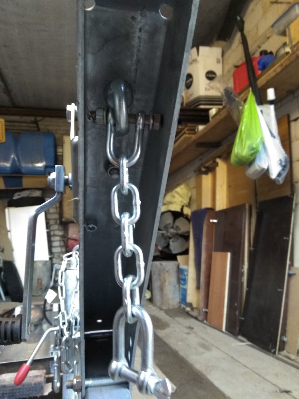

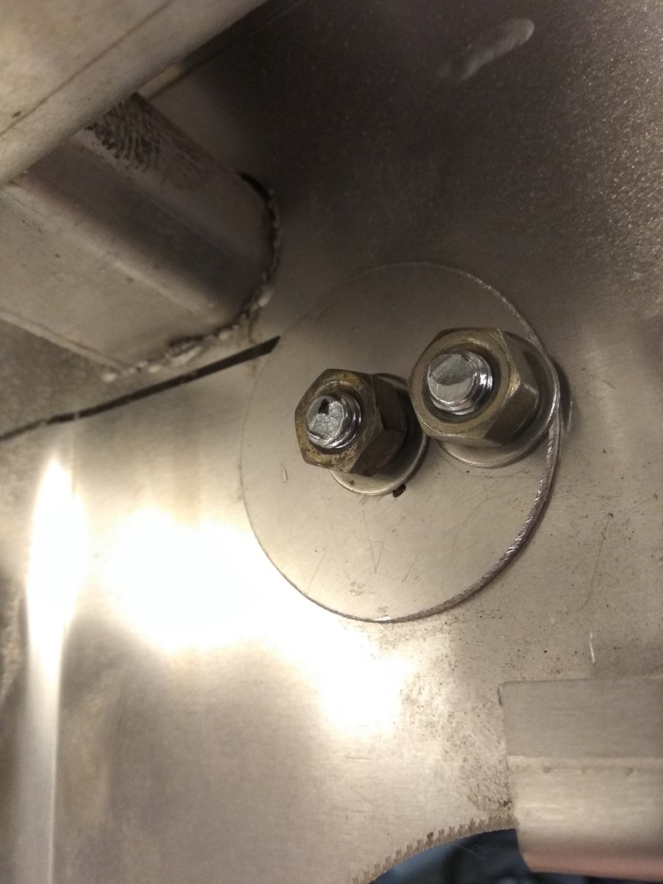

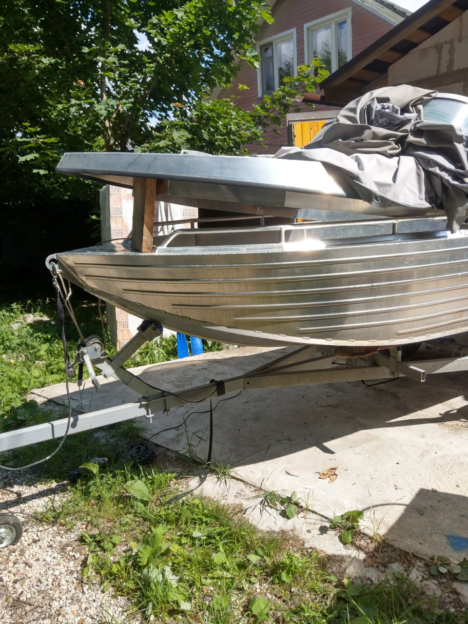

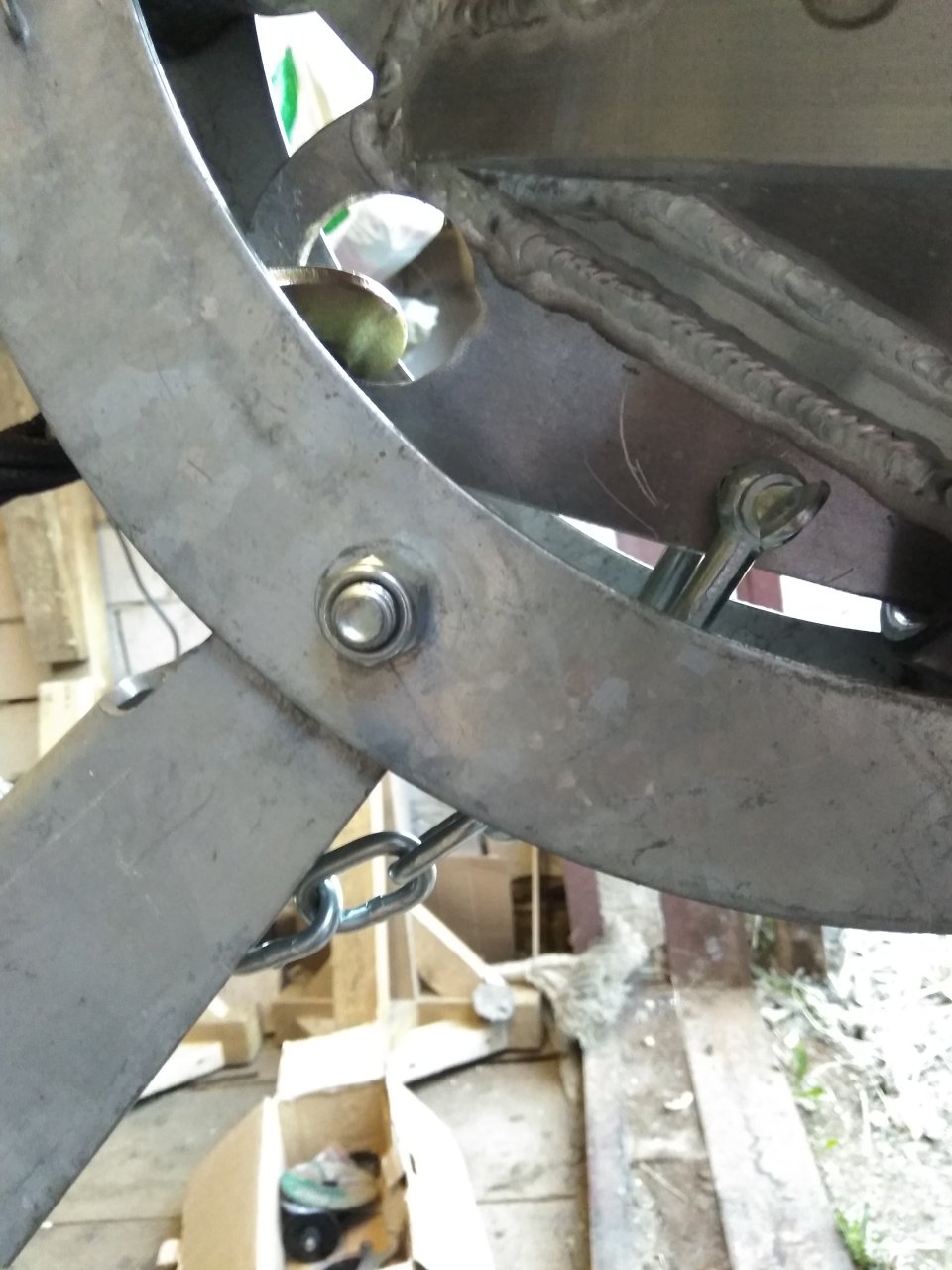

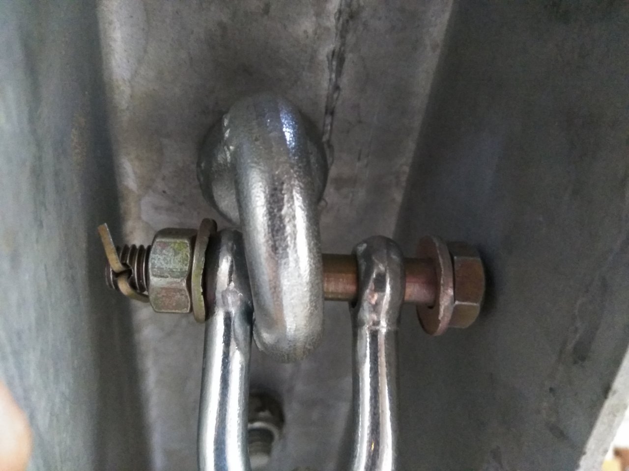

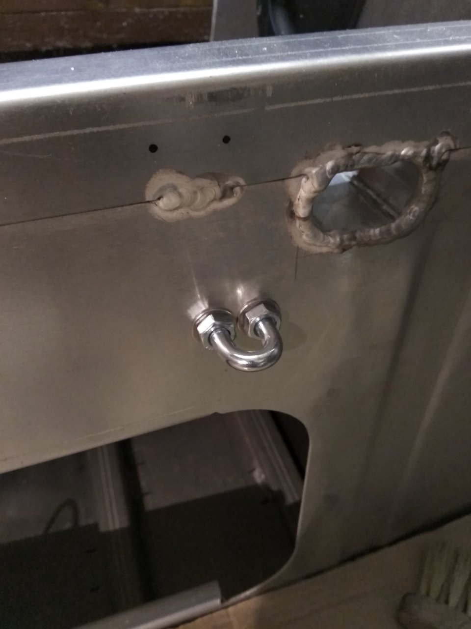

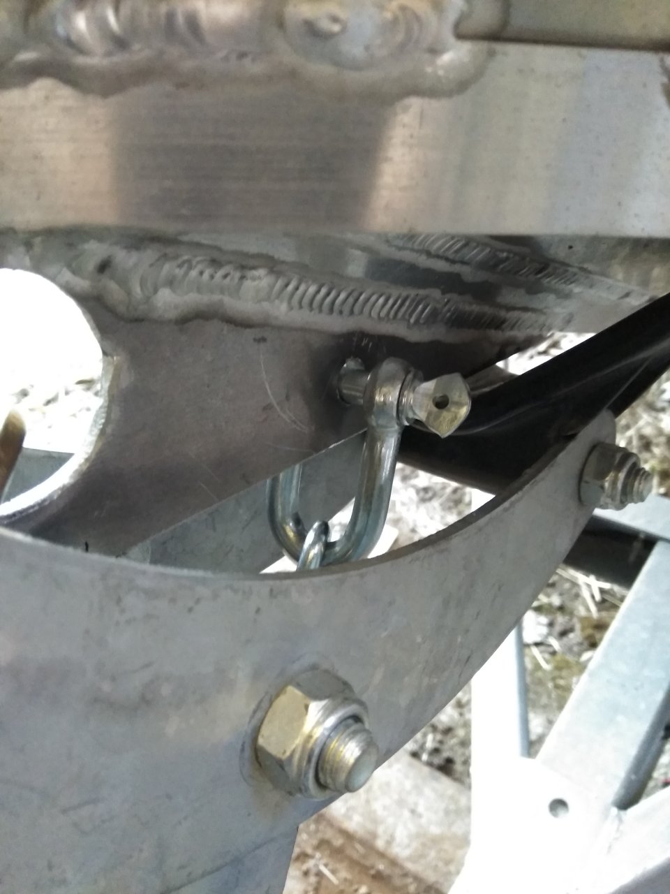

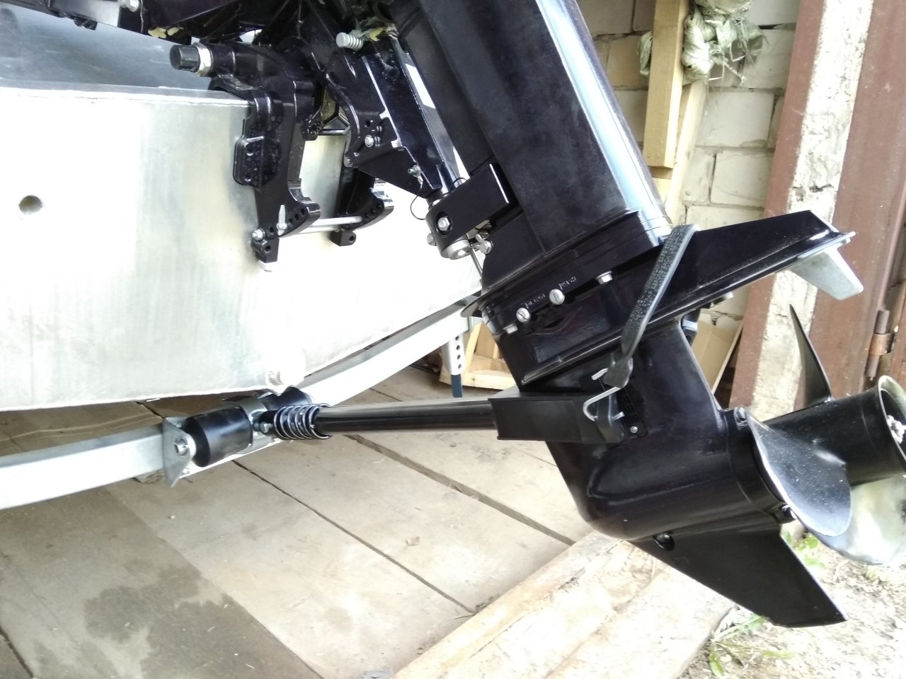

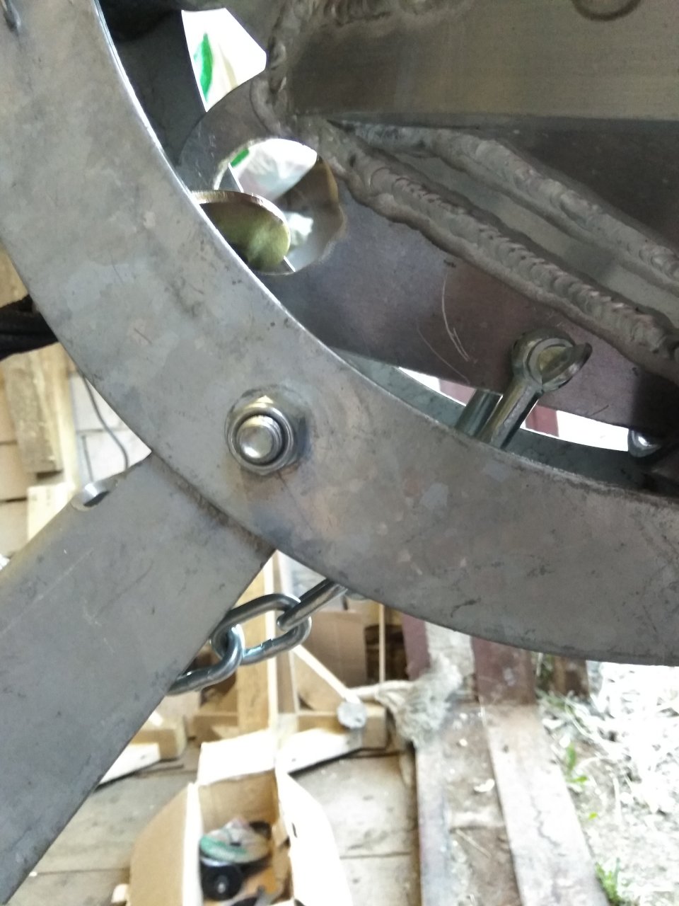

Поставил петлю для страховки мотора.IMG_20190403_084047.jpgIMG_20190403_083829.jpgIMG_20190403_111219.jpgIMG_20190403_111248.jpg

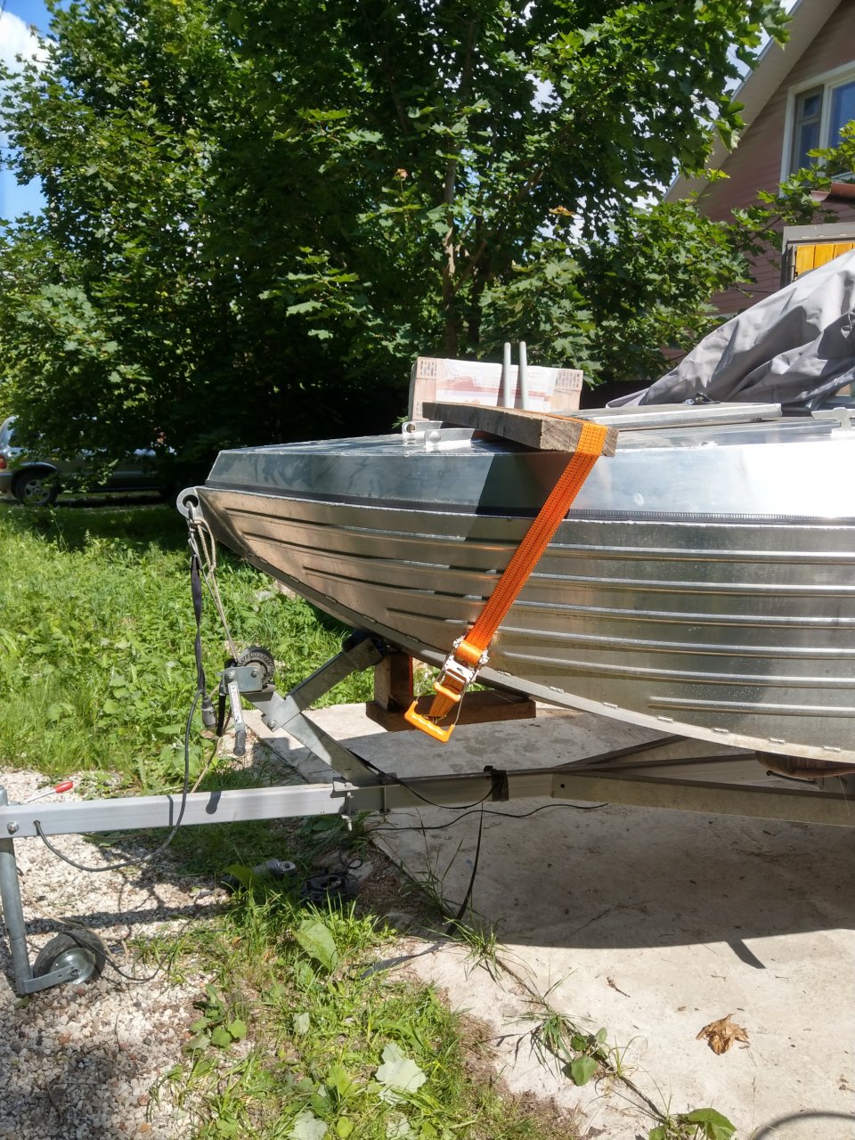

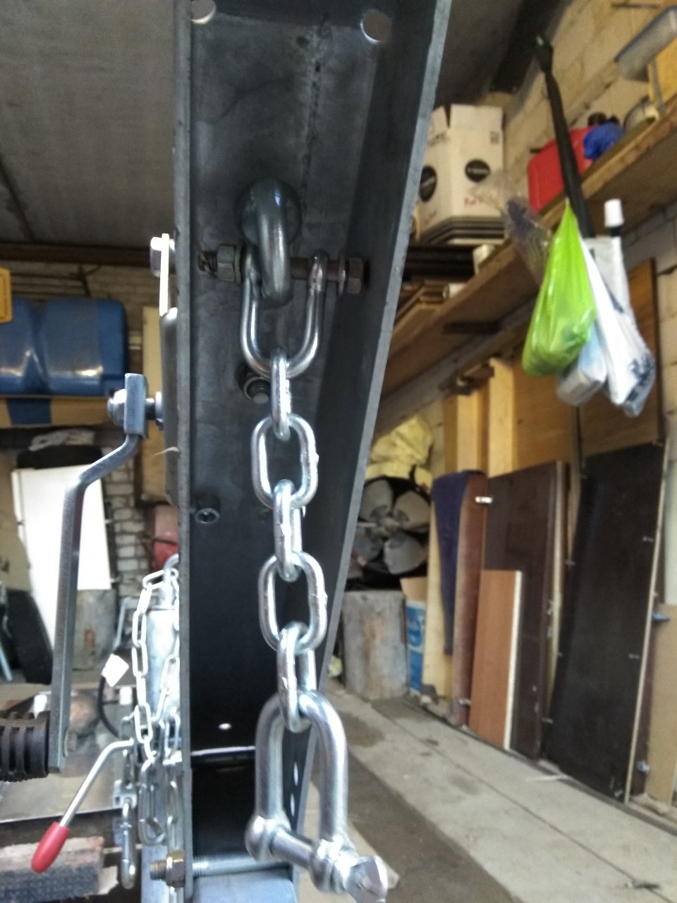

Буду прицеплять его карабином за ручку, поворотам мотора вроде не мешает, посмотрим как в эксплуатации себя покажет. Так же сделал страховку крепления лодки на прицепе.IMG_20190508_195658.jpgIMG_20190508_195832.jpgIMG_20190508_195930.jpgIMG_20190508_195756.jpgIMG_20190508_195733.jpg
Был в командировке в Москве, купил по случаю упор для перевозки мотора, да кстати встретил в метро Сергея у него на ютубе канал Fish Team TV и лодка Trident https://www.youtube.com/channel/UCk_aJ-5Olw6EiRL1mCSLkbQ поболтали немного.IMG_20190526_145324.jpg.
Вроде все учел, будут вопросы спрашивайте, с удовольствием отвечу. Да кстати 29.05.19 г. прошел аттестацию на право управления ММС в ВВП, бумажку правда ещё не дали, говорят народу много не успеваем оформлять, на следующей неделе поеду лодку регистрировать и на рыбалку, ура!наконец то! Всем удачи!
В комплекте были "родные" с полукруглой головкой, но показались хлипковаты поставил пока такие, посмотрим если сильно будут цеплять заменим.

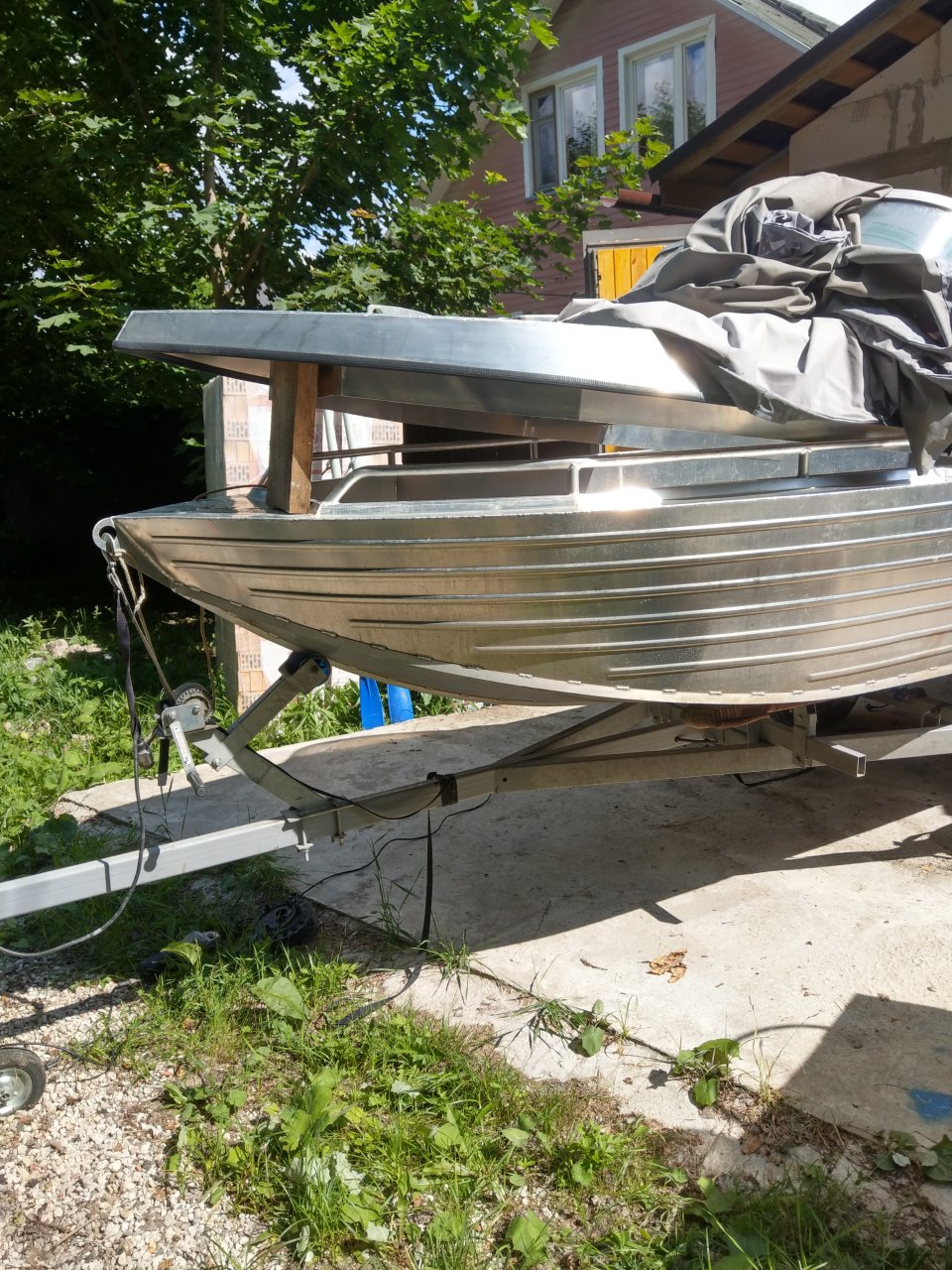

Переделал лодку из открытой в капотную. Теперь у меня Трайдент-450 PRO. Комплект крепится вытяжными заклепками из нержи (прилагаются). Утку спереди пришлось спилить, релинги не мешают. Чтобы резиновый уплотнитель везде прилегал, пришлось утягивать стропой. Можно было бы задействовать для этого пару упитанных друзей, а лучше подруг, но на момент проведения работ поблизости таковых не оказалось :). Пришлось мудрить в одиночку. Кстати, заклепочник Матрикс- гумно редкостное. Думал, хватит на один раз, ан нет. После примерно 25-и заклепок сдох.
А можно фоток побольше сделать, интересует как организовано пространство под капотом, доступ в передний рундук остался? Сколько осталось места в кокпите, лечь можно? Что входит в комплект "опции" (капот, стекло, лавка) и сколько это стоит? И можно по частям купить, если лавку не надо например. Доставка из Санкт-Петербурга была или в Москве где-то можно купить. Есть ли бардачок и место для установки эхолота? Извини если вопросов слишком много. Я тоже лодку зарегистрировал и пару раз выезжал на рыбалку! IMG-57ba310b39e7d1260fb8248da23fdfaa-V.jpg Кстати под Т18 довольно не плохо бежит, я думал будет хуже, по спокойной воде вдвоем на штатном винте 40 км/ч.

А можно фоток побольше сделать, интересует как организовано пространство под капотом, доступ в передний рундук остался? Сколько осталось места в кокпите, лечь можно? Что входит в комплект "опции" (капот, стекло, лавка) и сколько это стоит? И можно по частям купить, если лавку не надо например. Доставка из Санкт-Петербурга была или в Москве где-то можно купить. Есть ли бардачок и место для установки эхолота? Извини если вопросов слишком много. Я тоже лодку зарегистрировал и пару раз выезжал на рыбалку! Посмотреть вложение 156080 Кстати под Т18 довольно не плохо бежит, я думал будет хуже, по спокойной воде вдвоем на штатном винте 40 км/ч.
Доступ в передний рундук остался, но надо лезть к нему на карачках. В комплекте капот с установленным стеклом, лавка и вытяжные заклепки из нержи. Лавка занижена по сравнению с обычной сантиметров на 8 за счет более длинных крепежных крюков. На старой высокой у меня кромка стекла перед глазами, хотя зависит от роста и позы при посадке. Отказаться от лавки при заказе не пробовал. Еще в комплекте по моей просьбе прислали табличку до 50 л/с и новую книжку тоже до 50 л/с. В прежних было 40. Комплект прошлым летом стоил около 71 тыс.
Высылали транспортной компанией из Питера ко мне в Наро-Фоминск. Доставка "Деловыми Линиями" вышла тысяч в 20, узнал только при получении и малость прифигел. Лучше бы вез более дешевой компанией до Москвы. Сам виноват- не узнал цену доставки заранее.
Заказывал на заводе в СПб. В Москве посмотреть было негде. Дилеры везти капот не захотели, посоветовали напрямую с завода. Фотки сделаю, как буду в лодке.
