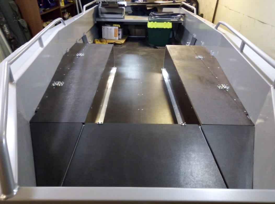

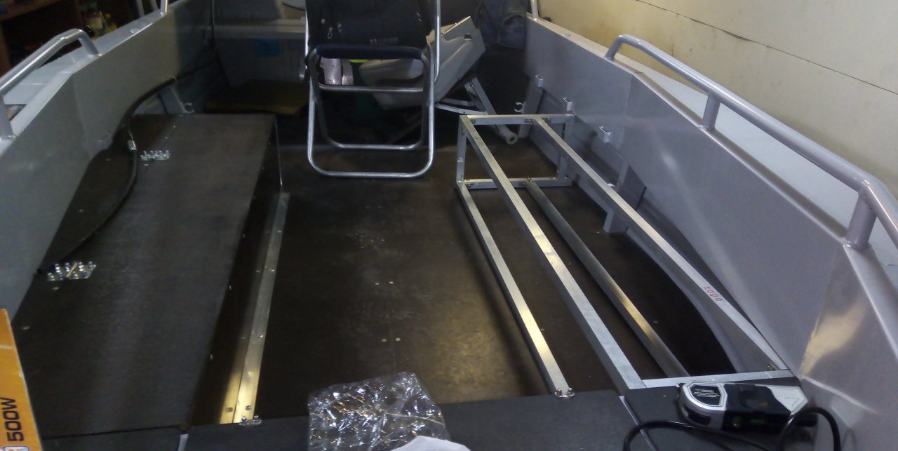

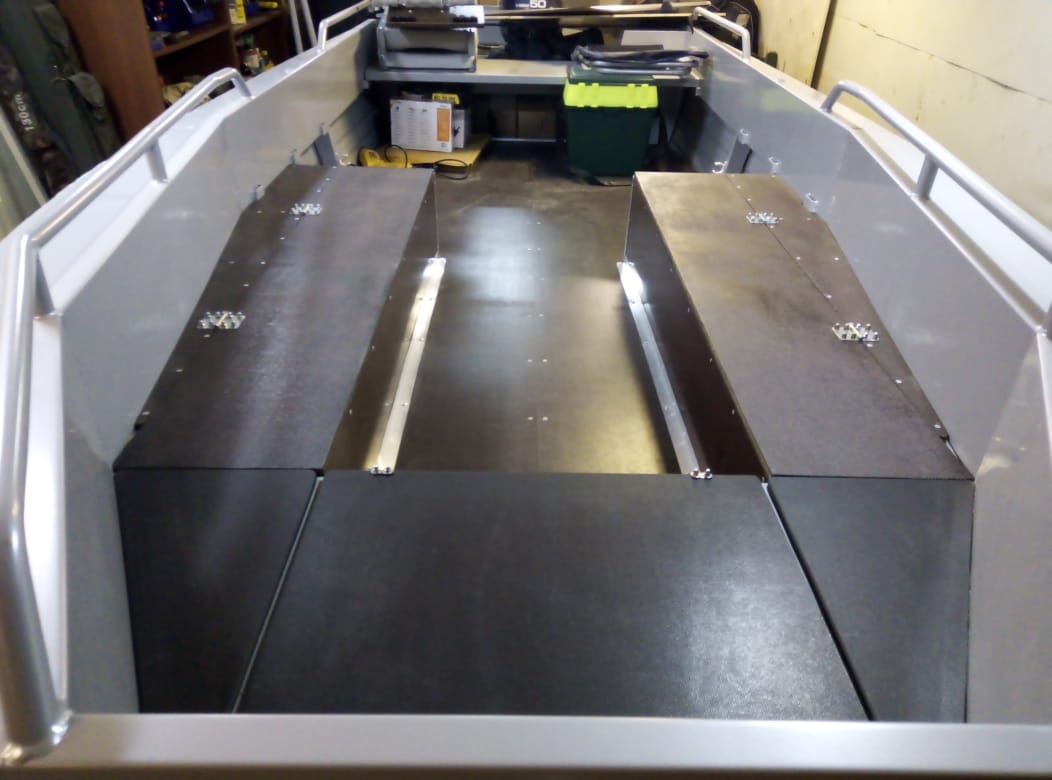

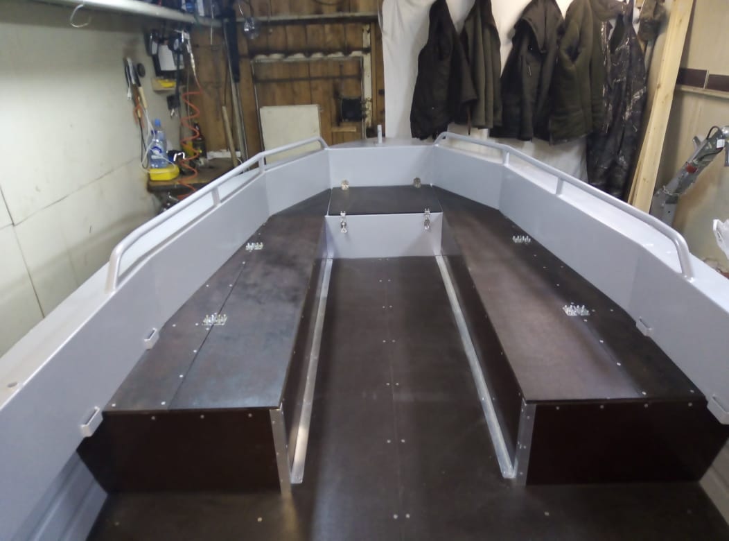

Спасибо!)) Да, рундуков планируется два, между ними будет что-то типа "крышки", чтобы можно было превратить нос в ровную палубу - переночевать или позагорать. ;) Ширина прохода между рундуками будет порядка 54 см, для меня вполне достаточно. Чертежей к сожалению особо не делал, подгонял все "по месту", т.к. в процессе примерки на практике приходится делать несколько иначе, чем изначально планировал, ну и точность измерений рулеткой тоже вносит коррективы. Такой чертежик пока есть:

Ну прям как и я хочу))) только я еще хотел бы еще в нишу это в пол стойку для столика.
Я тоже хотел, но передумал: если заподлицо с полом делать нишу для столика по типу как в лодки устанавливаются быстросъемные кресла - придется резать набор, это совсем не хорошо. А торчащий посреди прохода кусок трубы мне ну никак не нравится, поэтому со столиком решил повременить, в крайнем случае - раскладной потом сделаю) В ПВХшке у меня есть раскладной столик, за сезон выездов на воду почти каждые выходные - воспользовался им только один раз, поэтому сейчас для меня он вещь не первой необходимости)

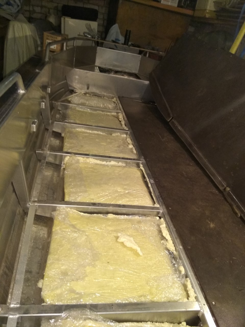

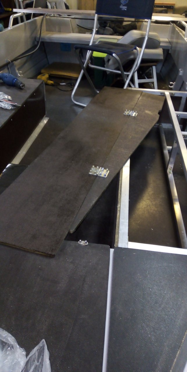

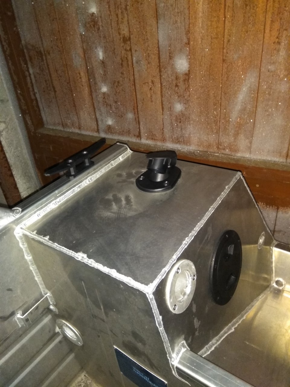

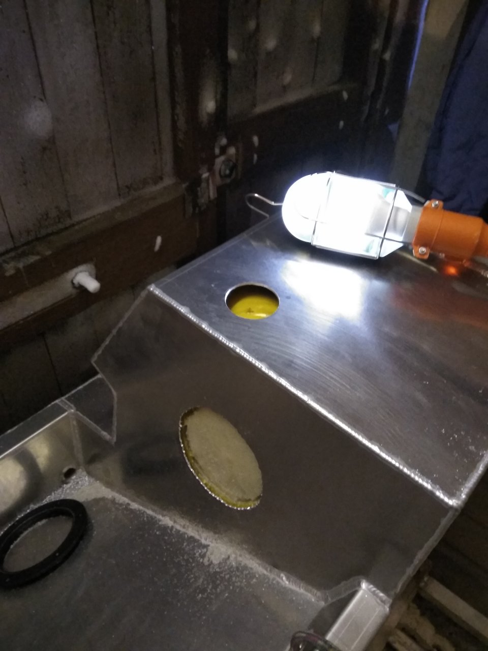

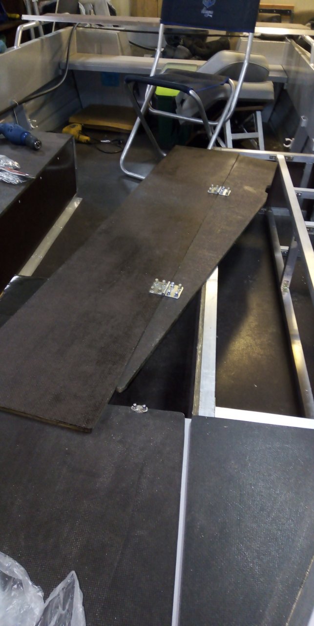

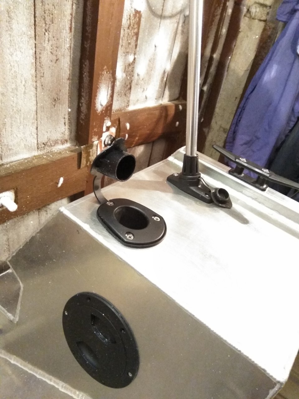

Всем привет! Напишу немного о проделанной работе: снял одну половину пола, обнаружил там запас плавучести в виде кусков пены завернутых в стрейч пленку. Фанера довольно хорошо подогнана, снял с трудом. Несколько саморезов пришлось высверливать т.к. вывернуть не удалось сорваны шлицы видимо при сборке.

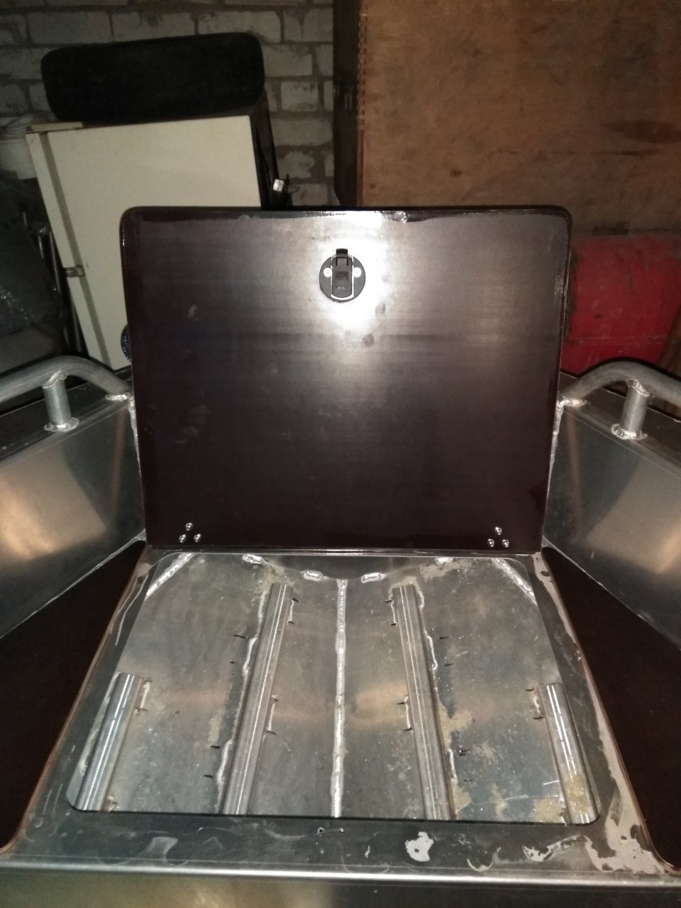

Передний рундук готов.

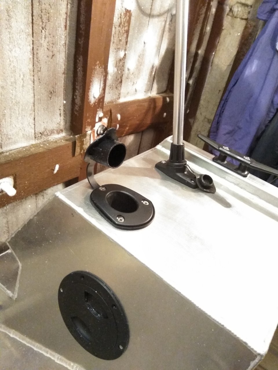

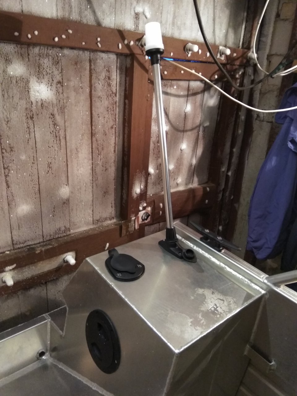

В площадку на корме врезал спинингодержатель, установил утку и врезал лючок. Кстати если кто надумает врезать спинингодержатели, хочу предупредить - по центру площадки лучше не врезать, с обратной стороны по центру приварен усилитель в виде гнутого швеллера. На второй площадке буду смещаться.

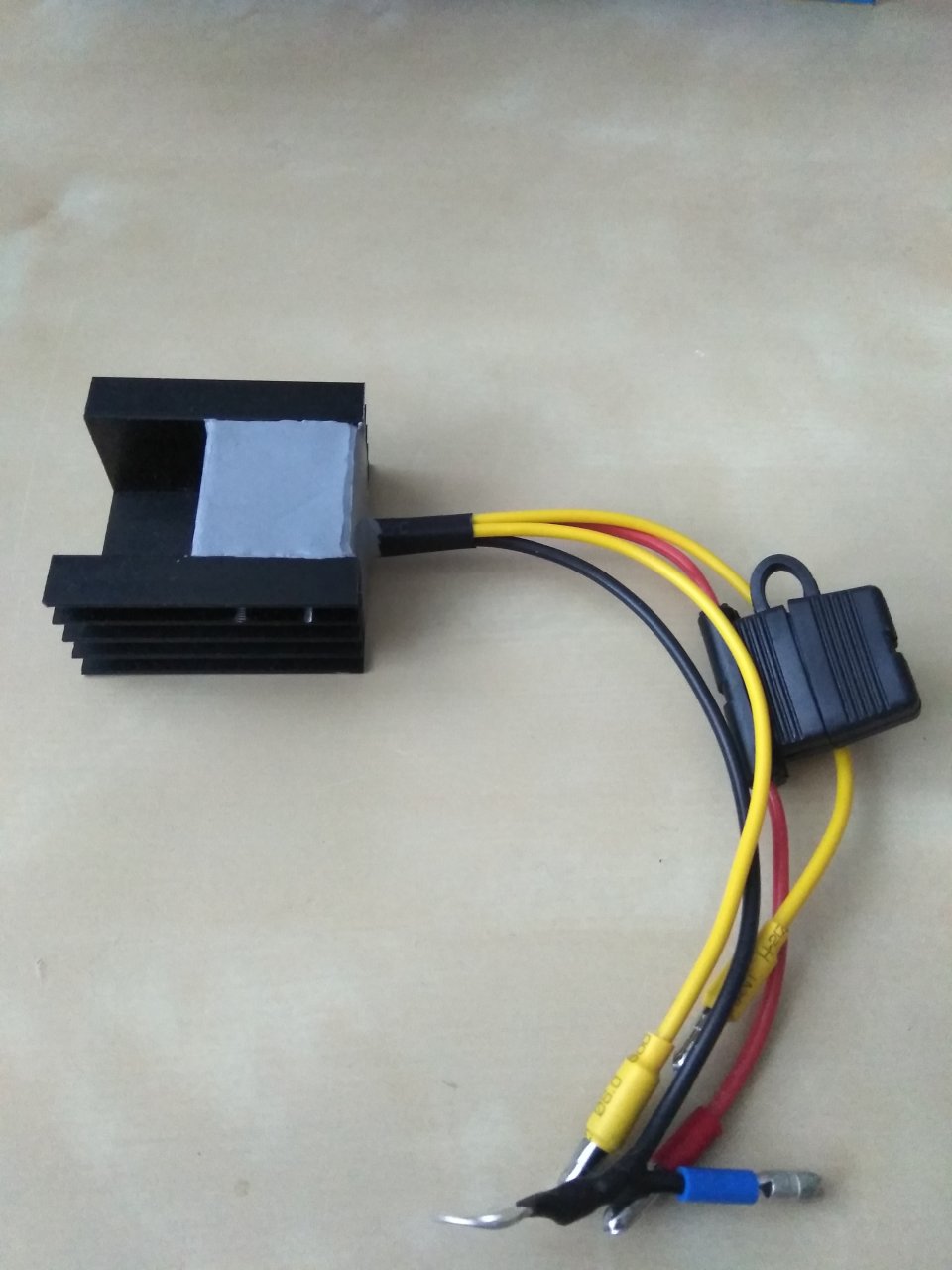

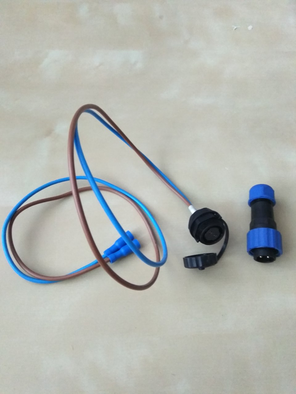

Пришла "приблуда" выпрямитель-регулятор.

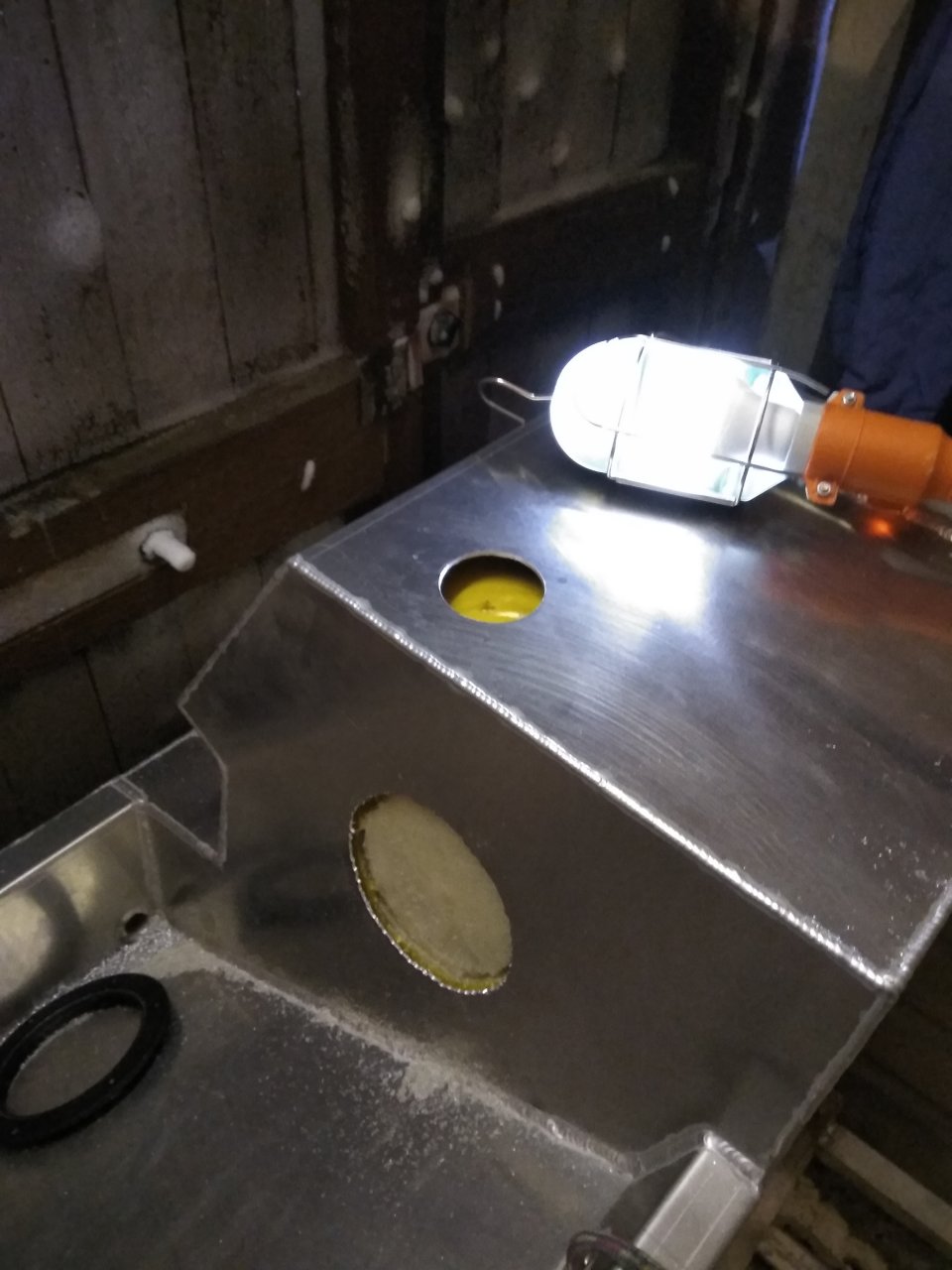

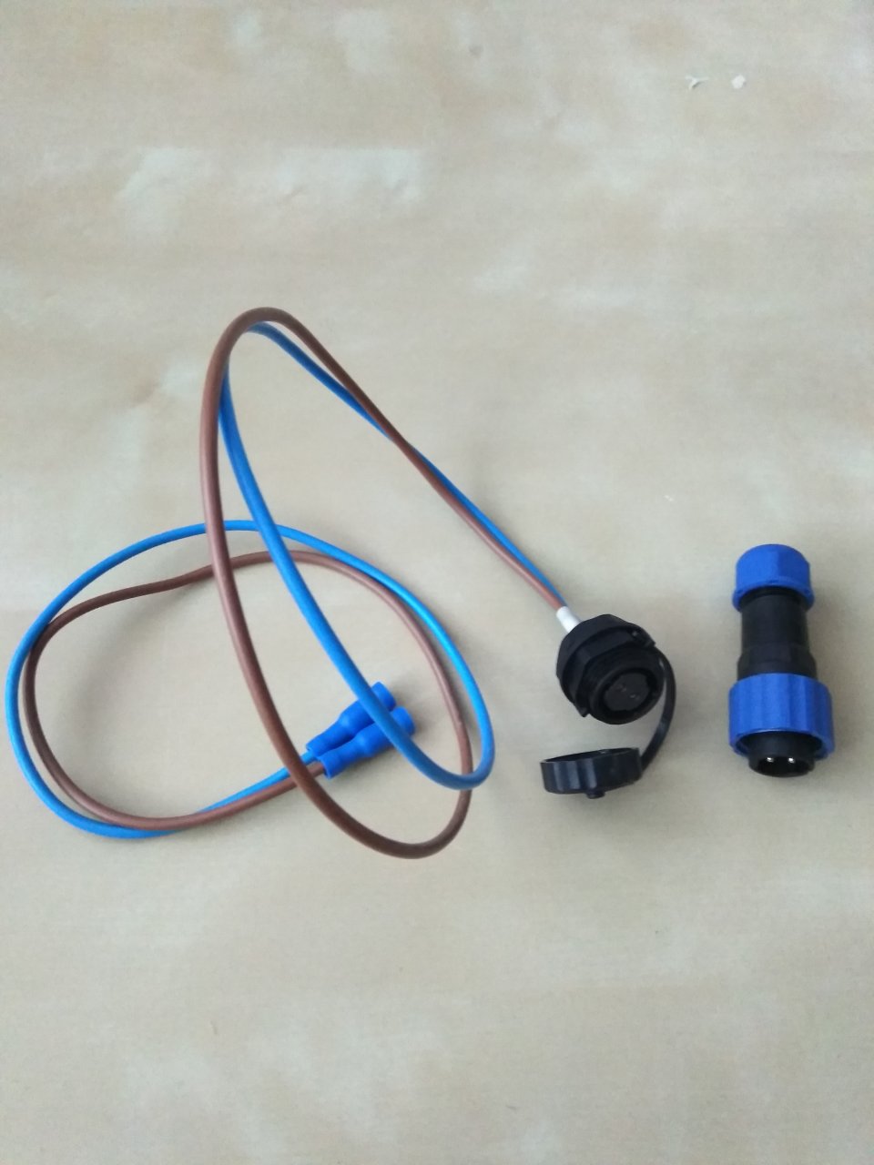

Тема про него есть на форуме, делает сосед из г. Чайковский. Спаял провода на "маму" пришедшего разъема, но ещё не ставил всё это, темнота в гараже, надо освещением заняться.

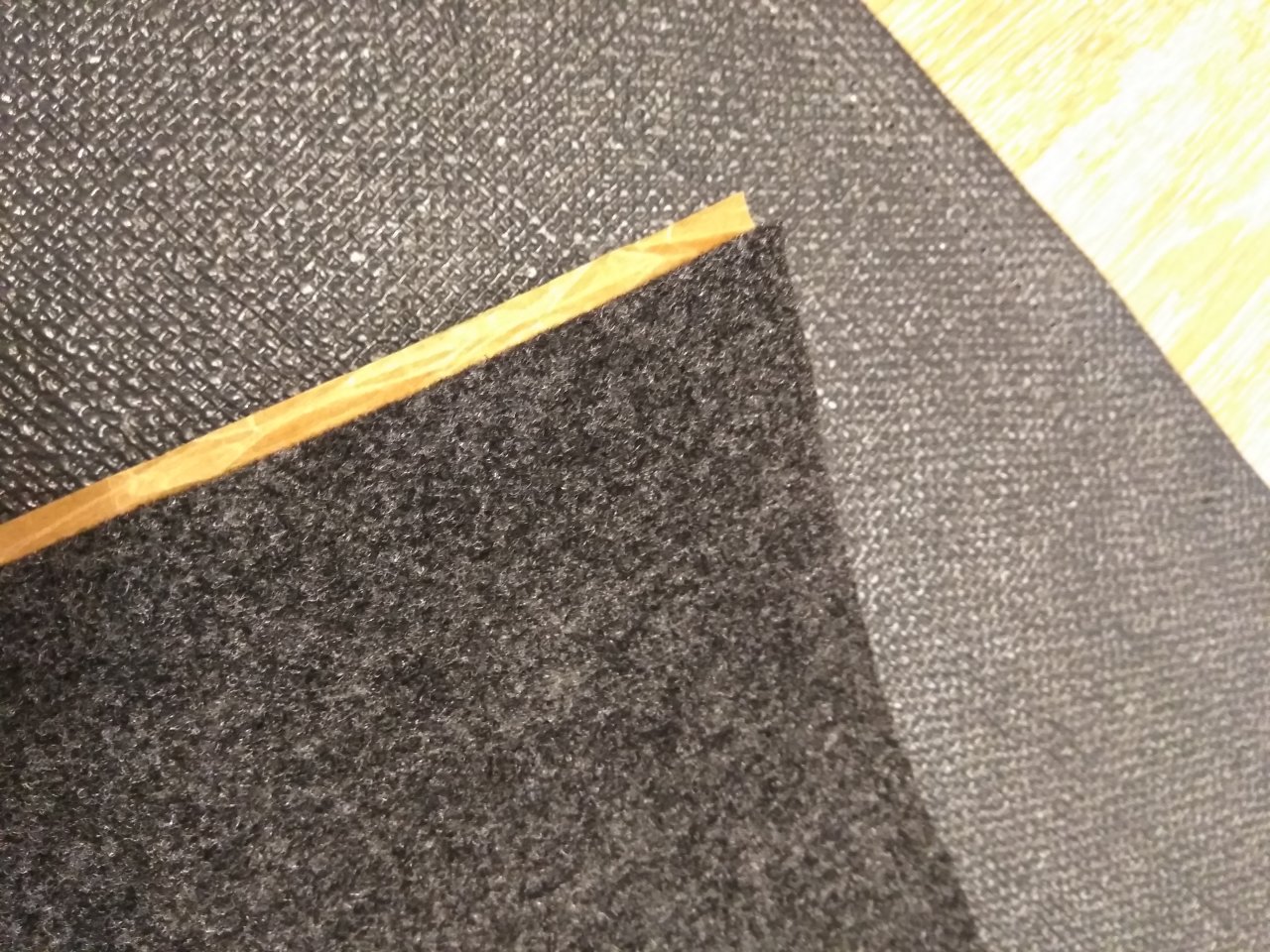

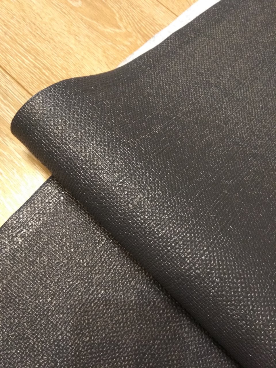

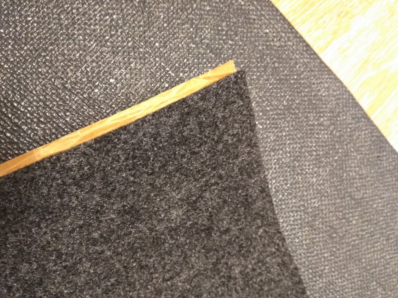

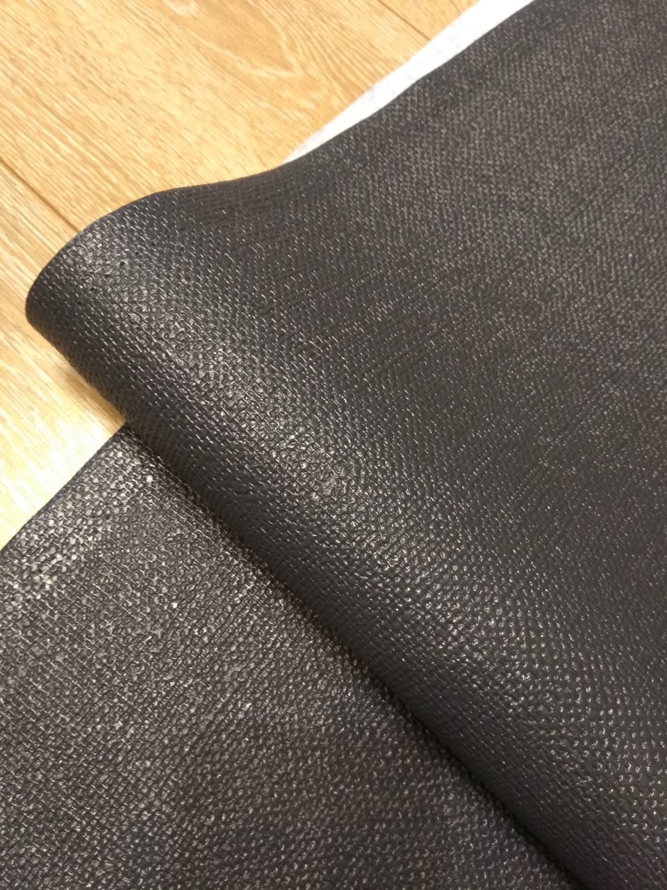

Также пришли материалы для оклейки бортов и пола, автолин и карпет на клею. Автолин буду дома клеить на пайолы, а с бортами придется ждать весны и плюсовой температуры.

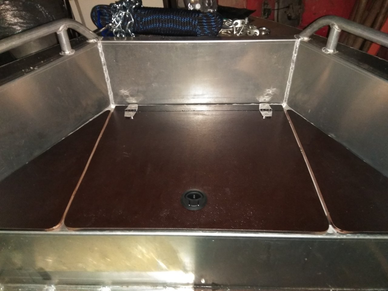

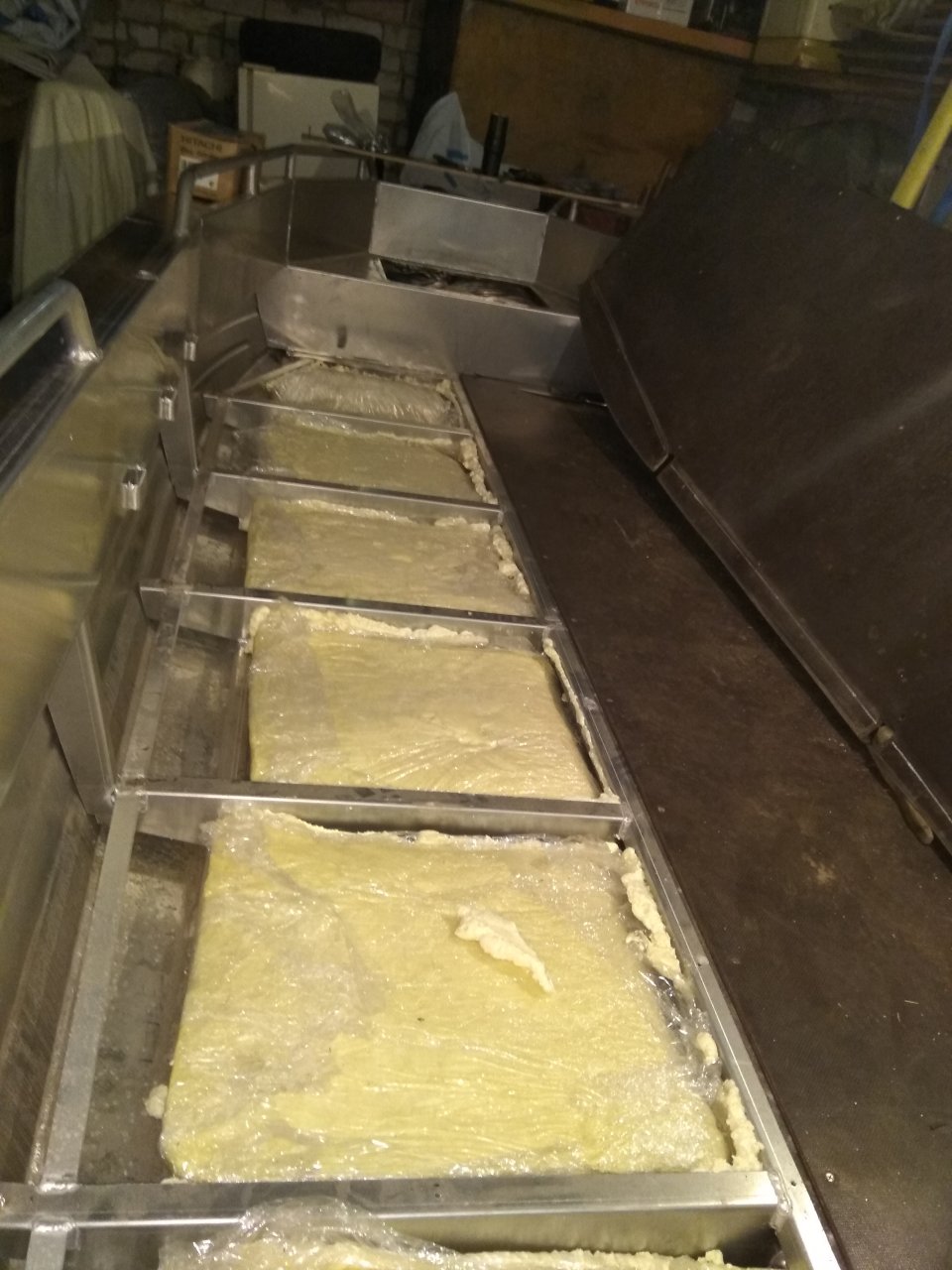

Всем привет! Напишу немного о проделанной работе: снял одну половину пола, обнаружил там запас плавучести в виде кусков пены завернутых в стрейч пленку. Фанера довольно хорошо подогнана, снял с трудом. Несколько саморезов пришлось высверливать т.к. вывернуть не удалось сорваны шлицы видимо при сборке.Посмотреть вложение 144471
Передний рундук готов.Посмотреть вложение 144472Посмотреть вложение 144473
В площадку на корме врезал спинингодержатель, установил утку и врезал лючок. Кстати если кто надумает врезать спинингодержатели, хочу предупредить - по центру площадки лучше не врезать, с обратной стороны по центру приварен усилитель в виде гнутого швеллера. На второй площадке буду смещаться.Посмотреть вложение 144474
Пришла "приблуда" выпрямитель-регулятор. Посмотреть вложение 144475 Тема про него есть на форуме, делает сосед из г. Чайковский. Спаял провода на "маму" пришедшего разъема, но ещё не ставил всё это, темнота в гараже, надо освещением заняться.Посмотреть вложение 144476
Также пришли материалы для оклейки бортов и пола, автолин и карпет на клею. Автолин буду дома клеить на пайолы, а с бортами придется ждать весны и плюсовой температуры.Посмотреть вложение 144477Посмотреть вложение 144478
Круть!! У меня гаража нет(( придется ждать весны(((.не подскажешь где заказывал напольное покрытие? А спиннинго держатель просто в дырку и на саморезы???

Автолин и карпет заказывал на https://www.shymka.ru там есть раздел "куски со скидкой", скидки приличные, можно помониторить и купить нужный кусок выгодно. Спинингодержатель можно закрепить как угодно, я крепил на заклёпки вытяжные, потом высверливал и снимал т.к. мешал утку закрепить, буду ставить снова на заклёпки.

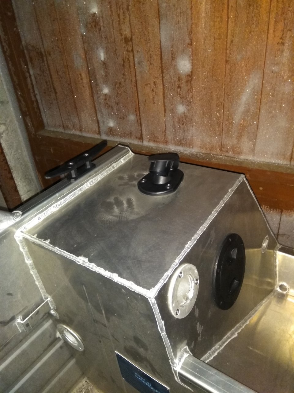

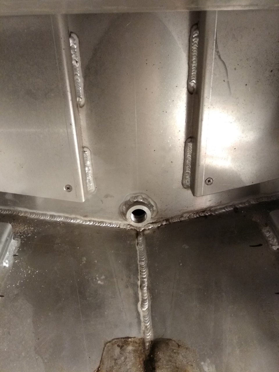

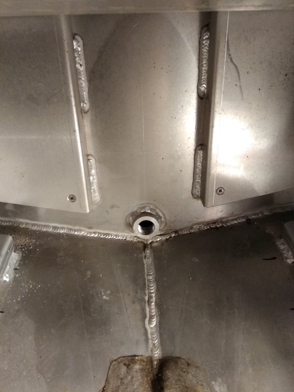

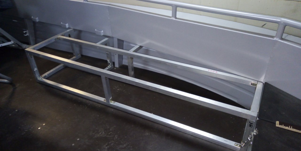

Подскажи пожалуйста, в кормовом поплавке (на 4 фото) была пена или там пусто? Предстоит прокладывать тросы ДУ - пока не знаю, чего ожидать)
Bentone
20.12.2018
37
г. Ижевск
Trident 450
Tohatsu 18
Пена в полиетиленовых мешках.

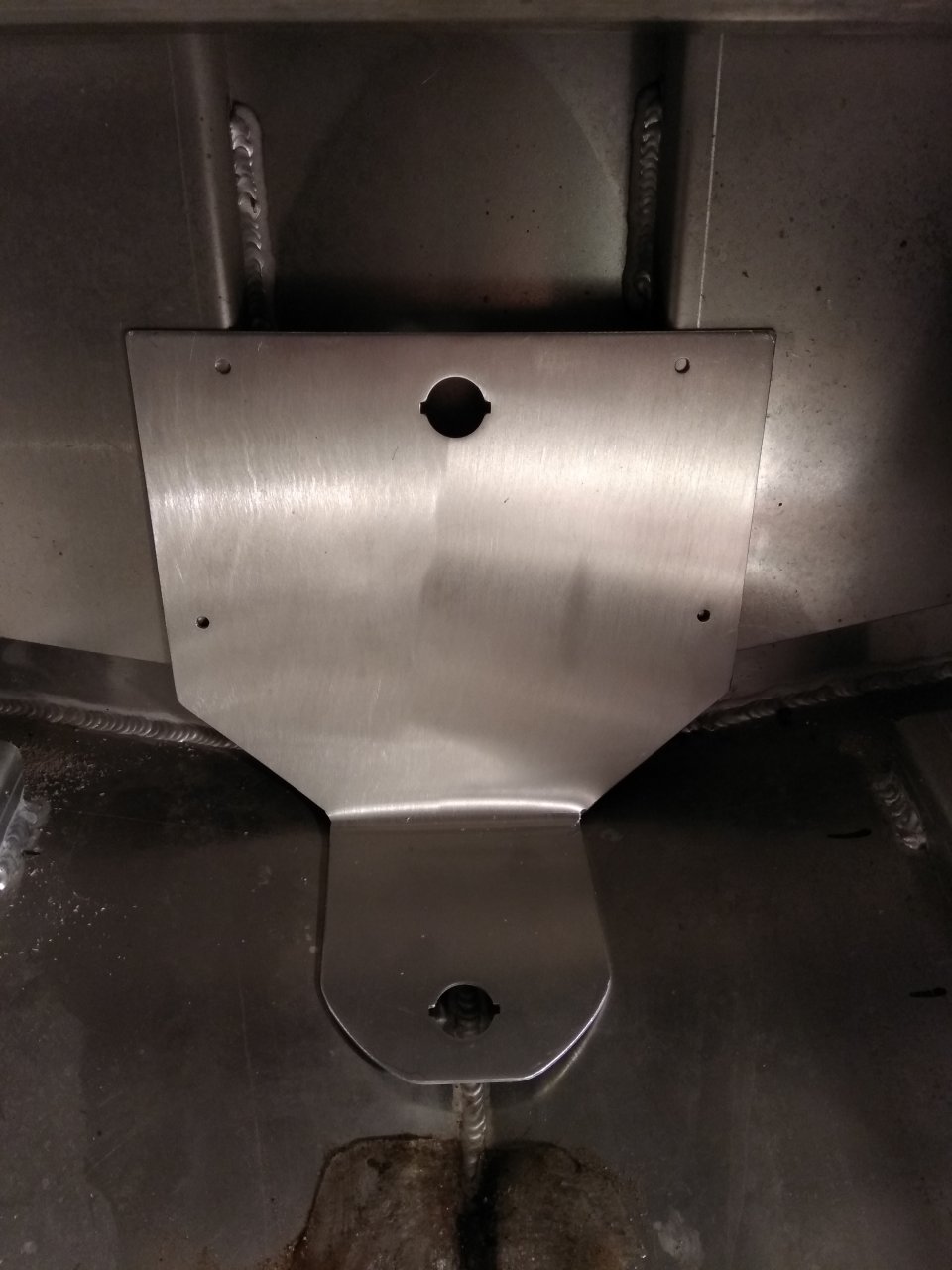

Вообще у меня с завода предусмотрены отверстия под дистанцию - вварена труба алюминиевая и гофра на фланцах. И кнехтов в корме почему-то нет, короче эксклюзив.
Спасибо, надеюсь, что и у меня там, если и пена, то в мешках, а не залито всё наглухо, т.к. отверстий под дистанцию нет) Отсутствие заводских крестообразных кнехтов меня тоже удивило: у меня еще дополнительно кринолины приварены, а заводские кнехты прямо по центру выхода с кринолинов стоят. Получается - можно напороться, если подскользнуться))

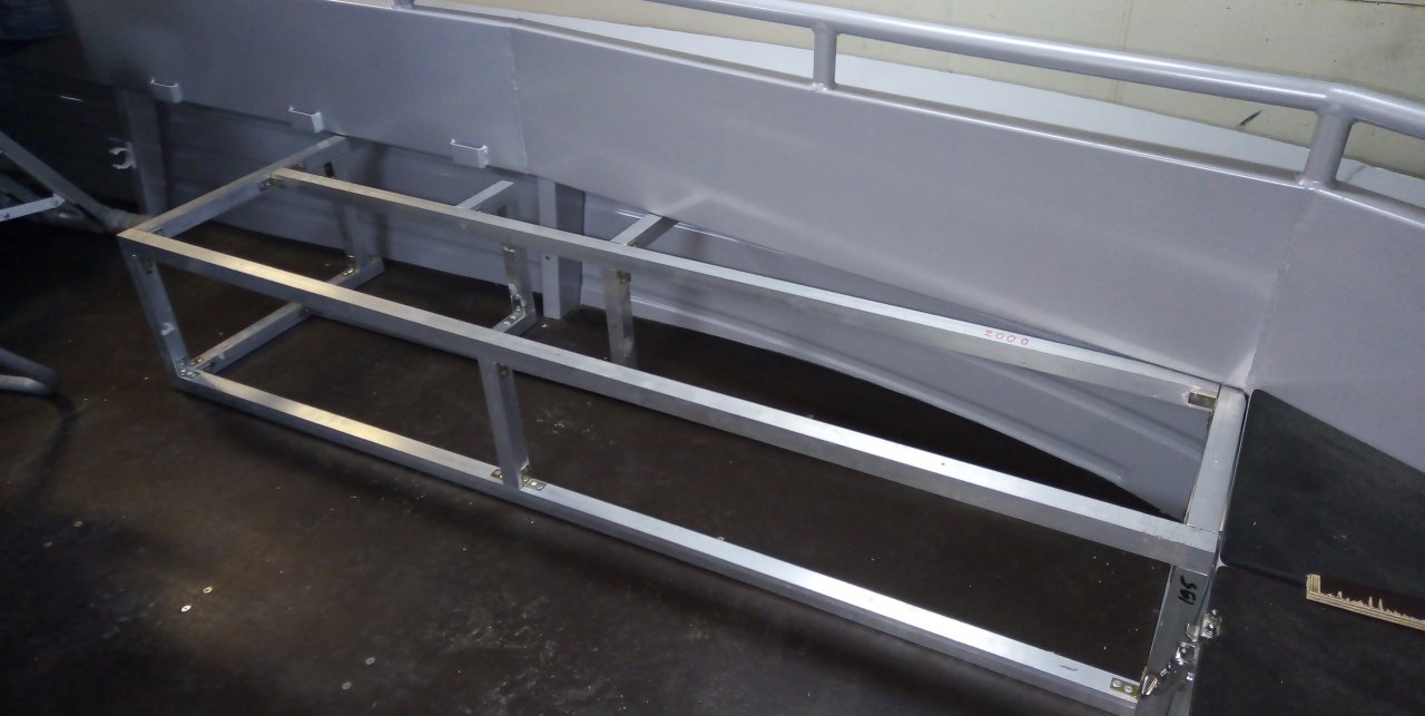

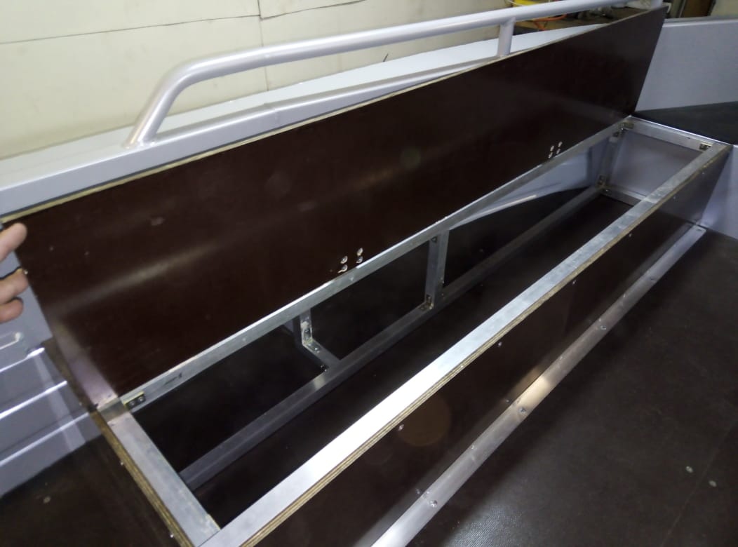

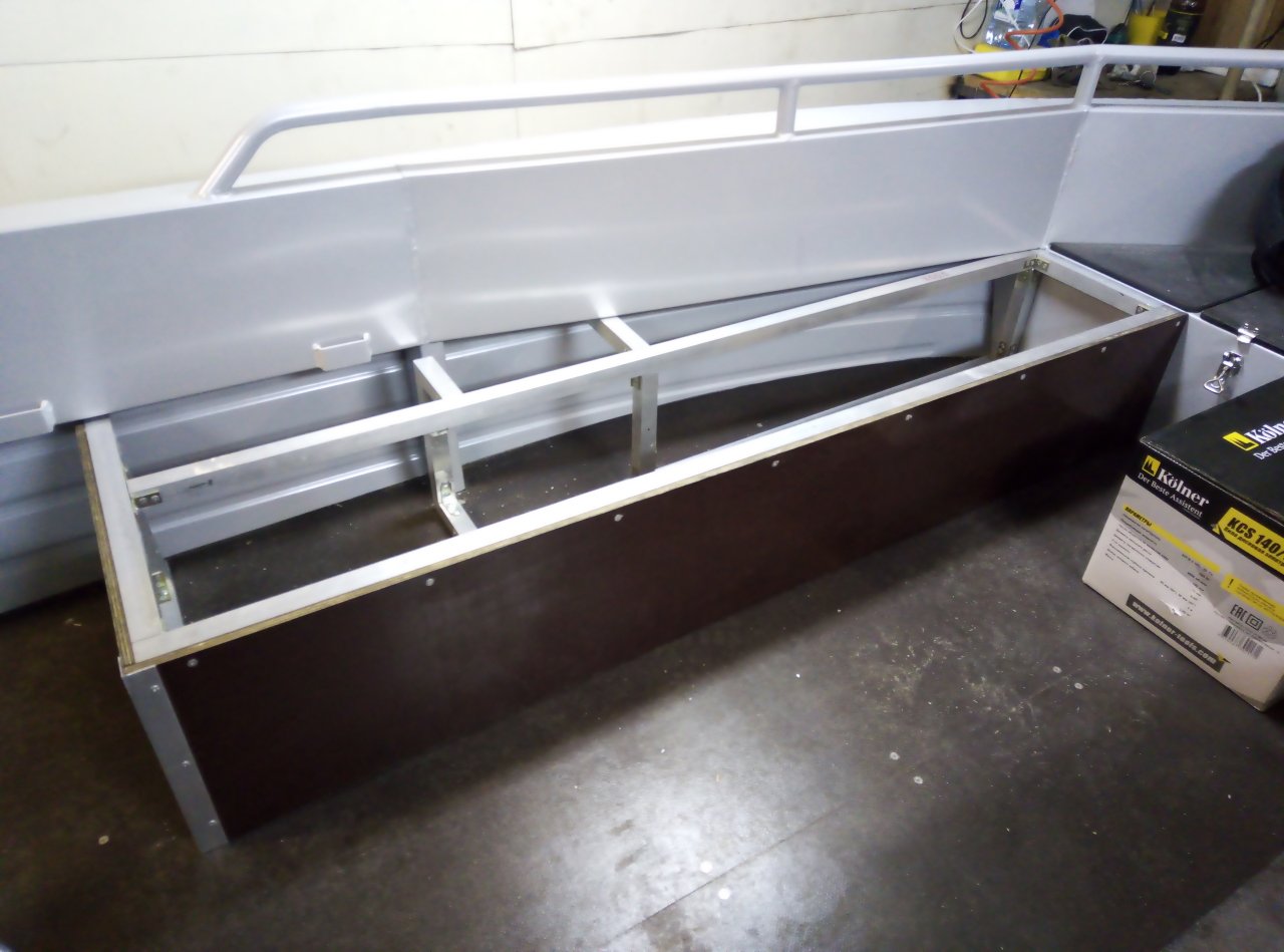

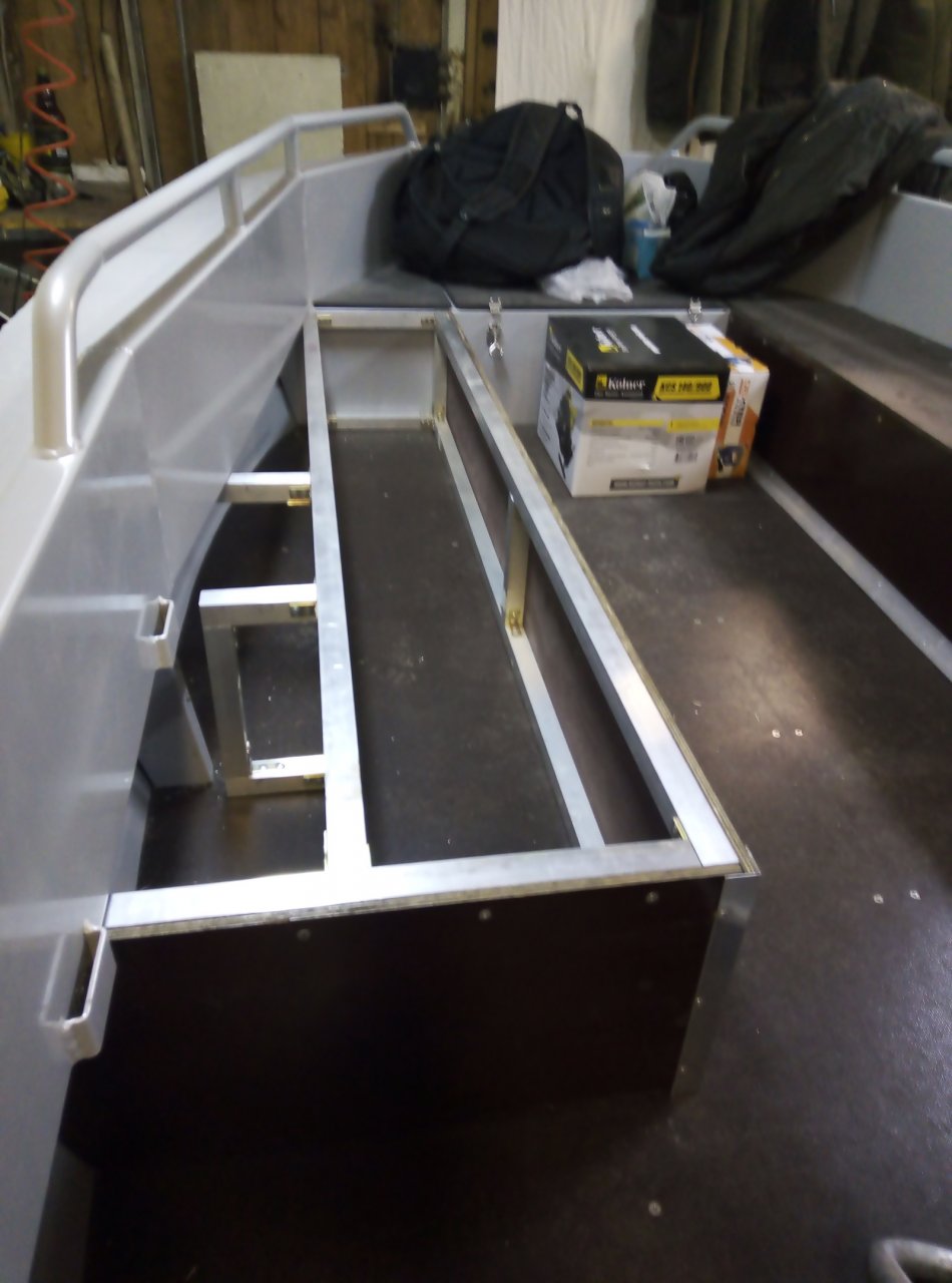

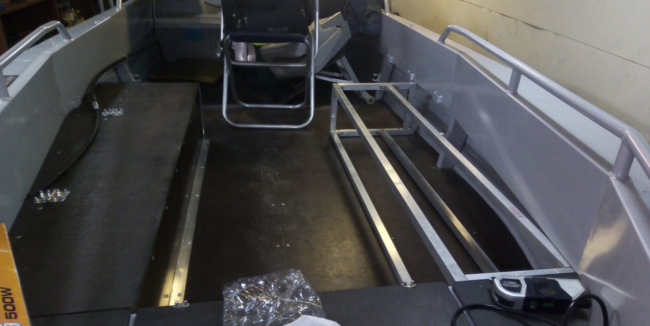

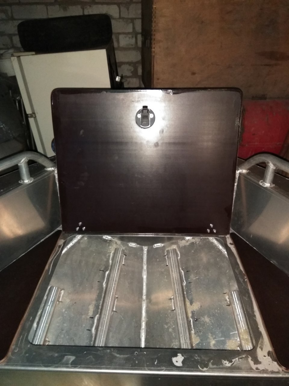

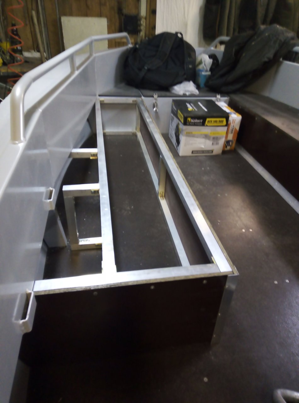

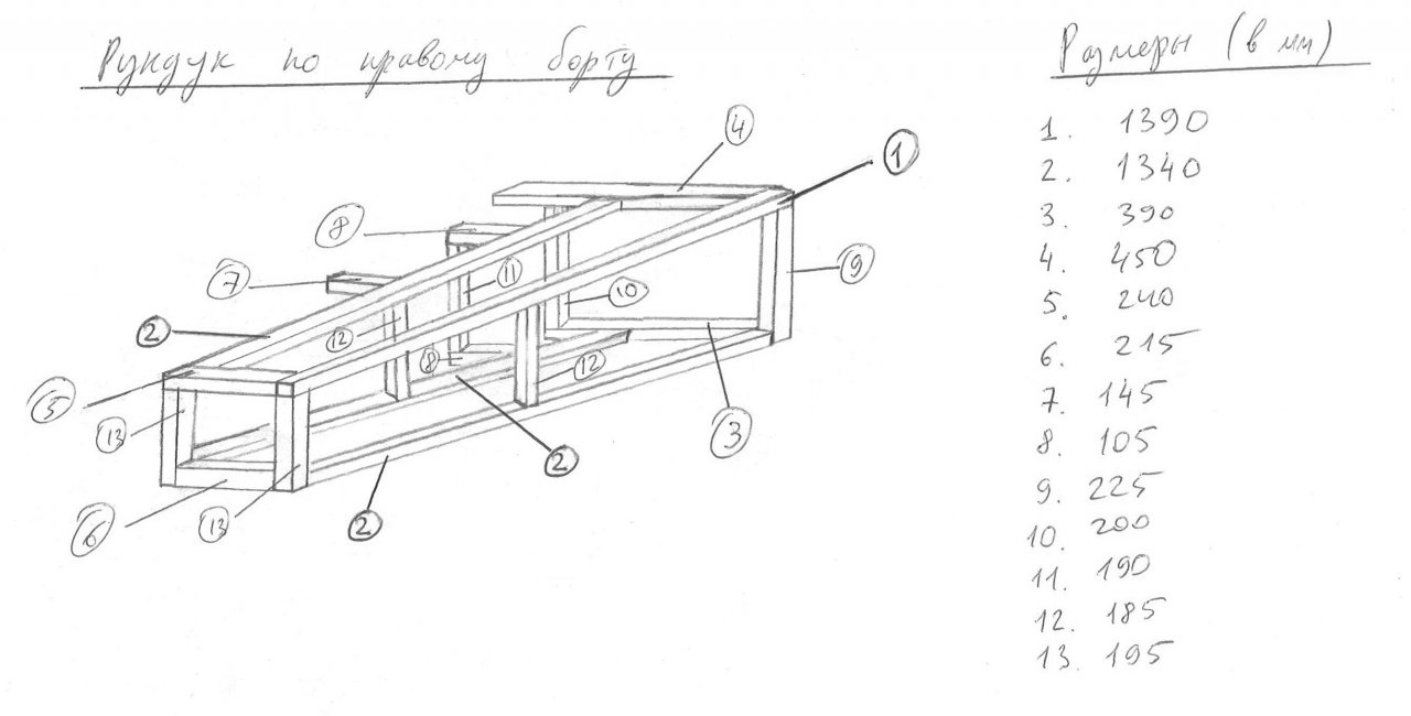

У меня вчера тоже немного свободного времени выдалось, запилил каркас второго рундука. Вечером сниму размеры, если кому интересно повторить. Фото не очень удачные - скорее для наглядности, чтобы было понятно, как собирается.
Anton_Gr
18.01.2019
29
Антон
Trident 450, Reef 390НД.
Yamaha F50, Tohatsu M18.

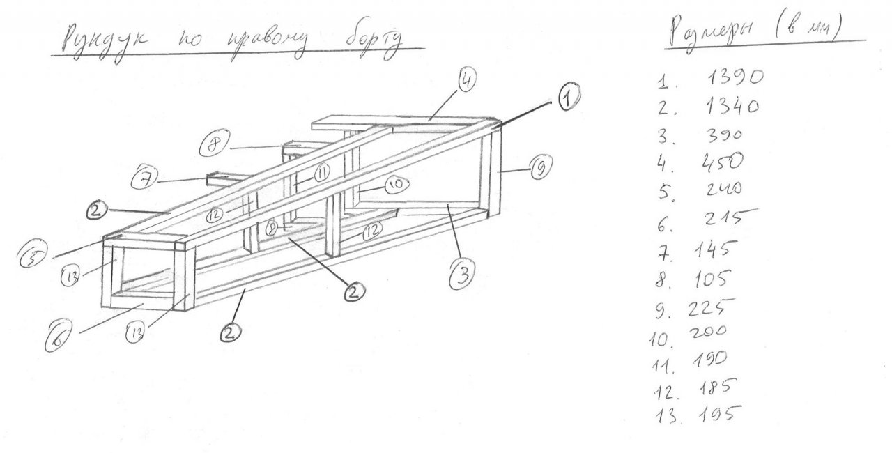

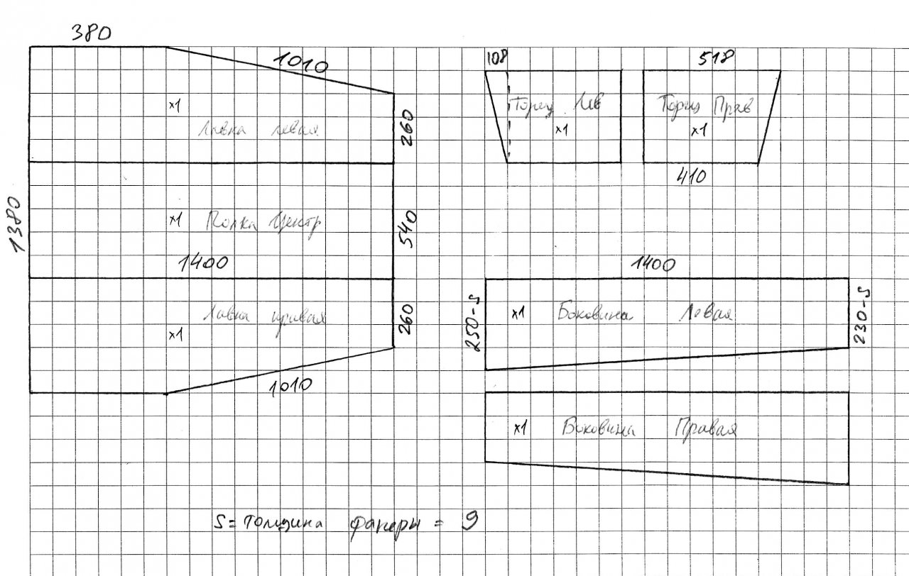

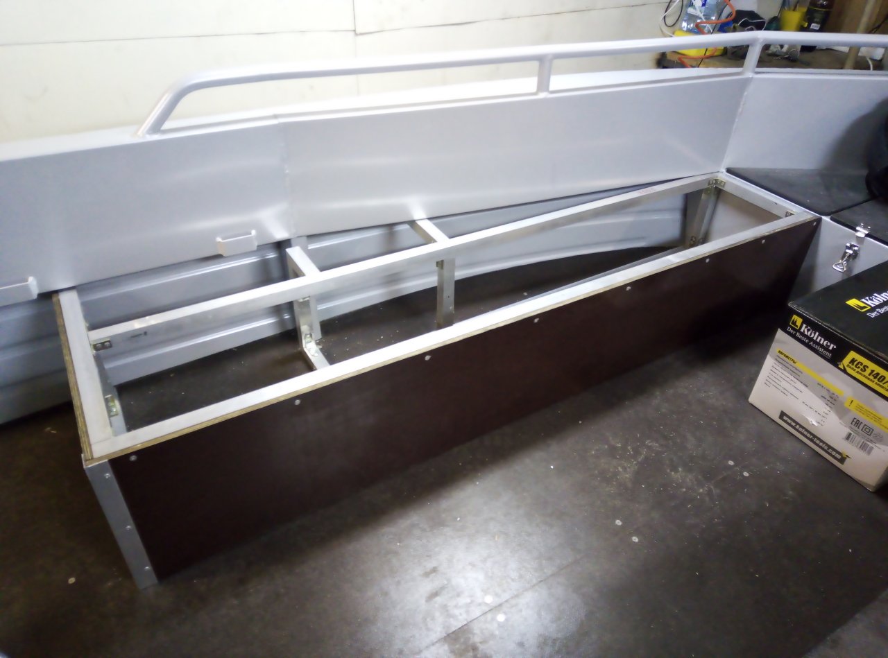

И вчера выдался свободный вечер, удалось второй рундук закончить. Снял размеры с профилей и нарисовал схематично, как соединял, если у кого будут вопросы - задавайте. :) На рисунке правый рундук, левый по размерам и схеме постройки такой же.

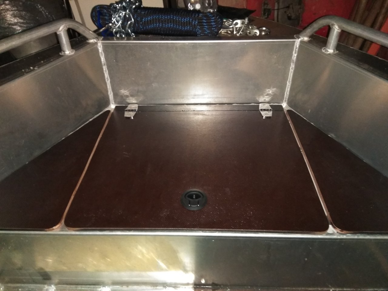

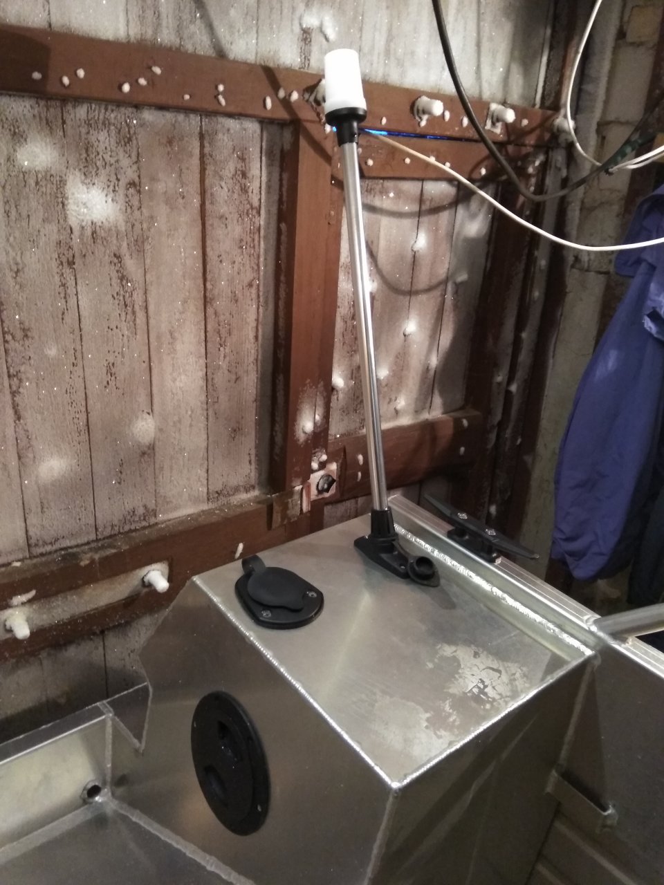

Всем доброго времени суток! Сегодня поработал немного: установил во второй кормовой поплавок - спинингодержатель, утку прикрутил, лючок врезал и огонь круговой/кормовой. На завтра планы: помпу поставить и в мотор выпрямитель-регулятор прикрутить.IMG_20190126_144126.jpgIMG_20190126_164234.jpgIMG_20190126_164253.jpg

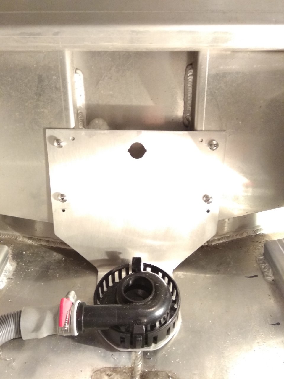

Пока не решил куда выпуск помпы сделать на левый или правый борт, кто что думает?
2 113
Bentone
20.12.2018
37
г. Ижевск
Trident 450
Tohatsu 18

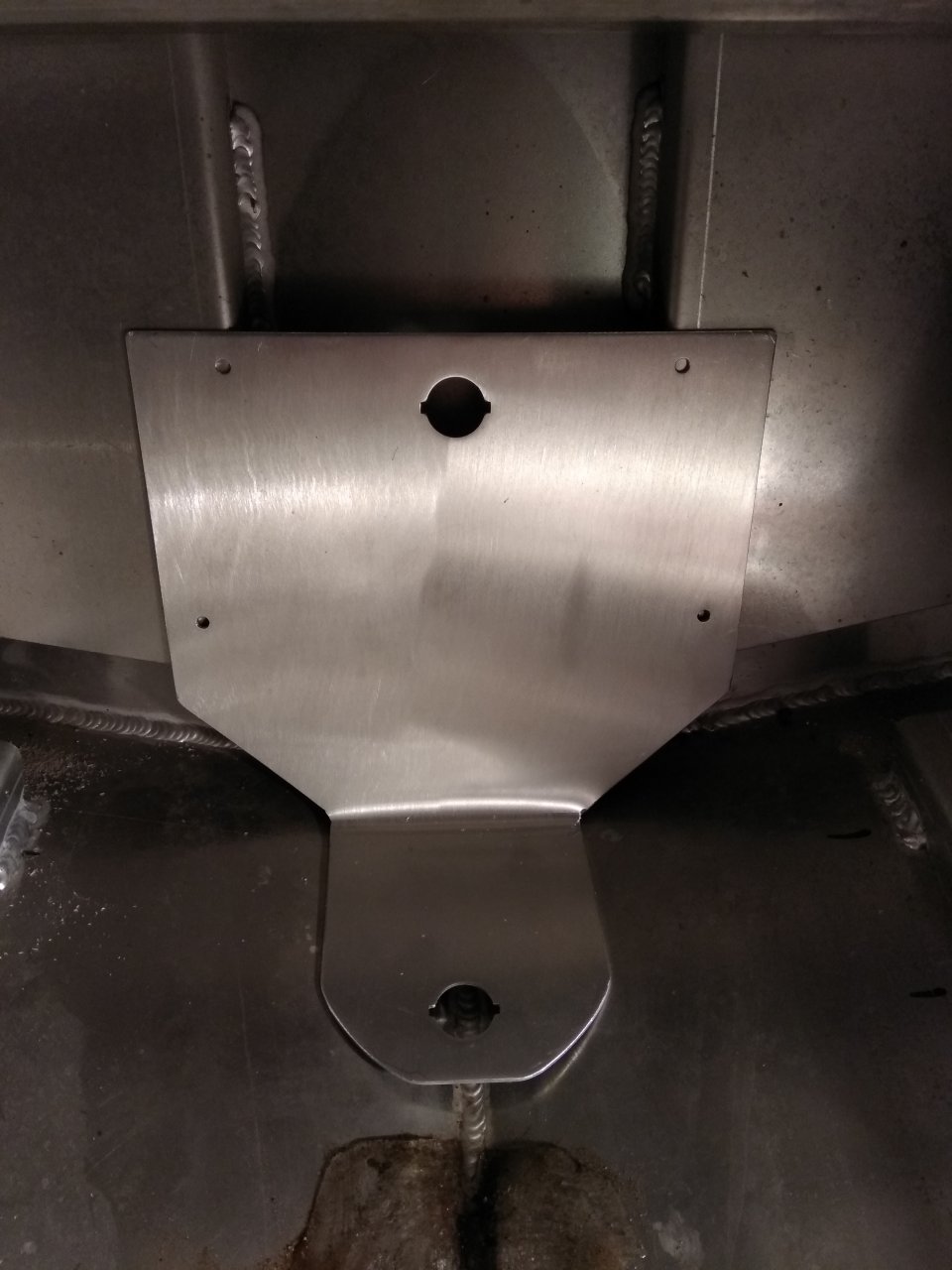

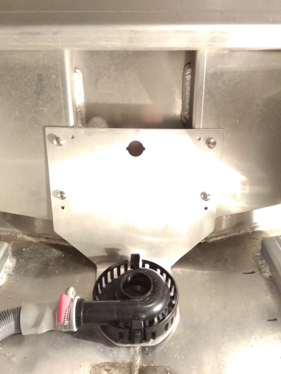

Поставил кронштейн с водозаборником, натянул шланг на него. Осталось шланг протянуть и в борт выпуск врезать.

Всем доброго времени суток! Сегодня поработал немного: установил во второй кормовой поплавок - спинингодержатель, утку прикрутил, лючок врезал и огонь круговой/кормовой. На завтра планы: помпу поставить и в мотор выпрямитель-регулятор прикрутить.Посмотреть вложение 144980Посмотреть вложение 144981Посмотреть вложение 144982

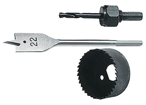

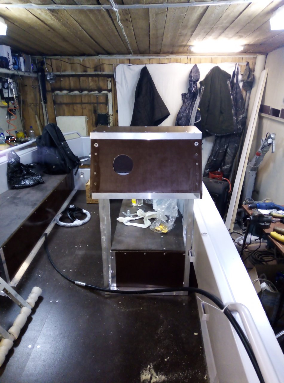

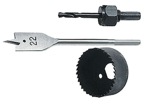

А чем вы такие ровные отверстия вырезали под спиннингодержатели? Я пробовал коронкой по дереву, как многие советуют - коронки еле-еле хватило на одно отверстие)

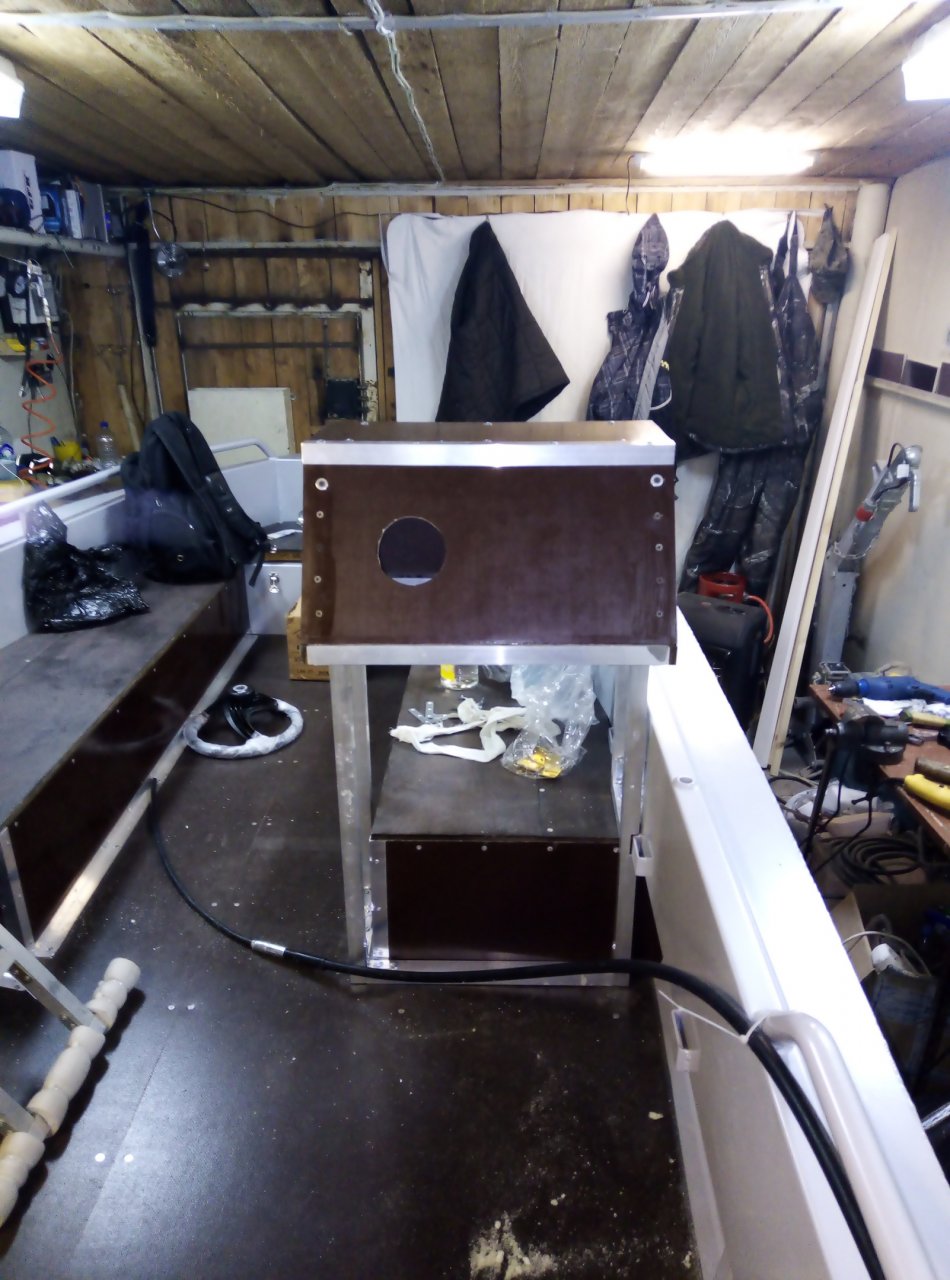

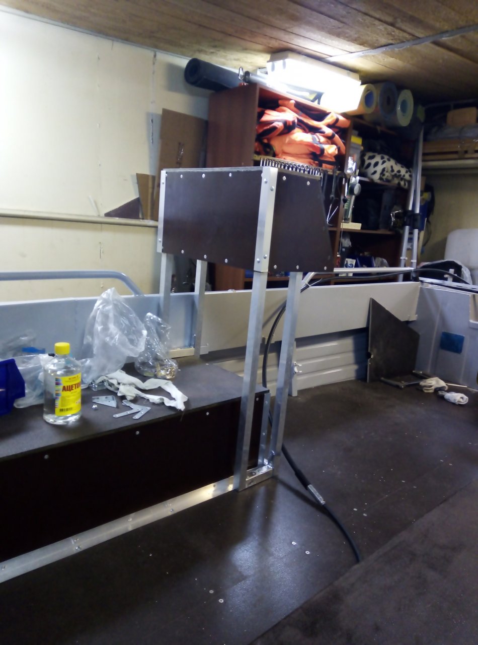

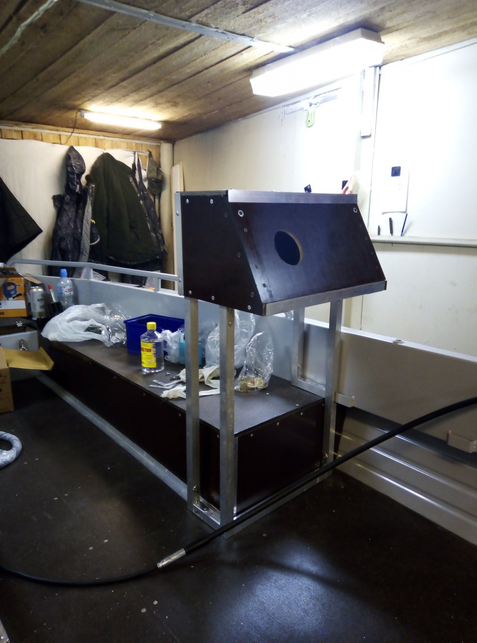

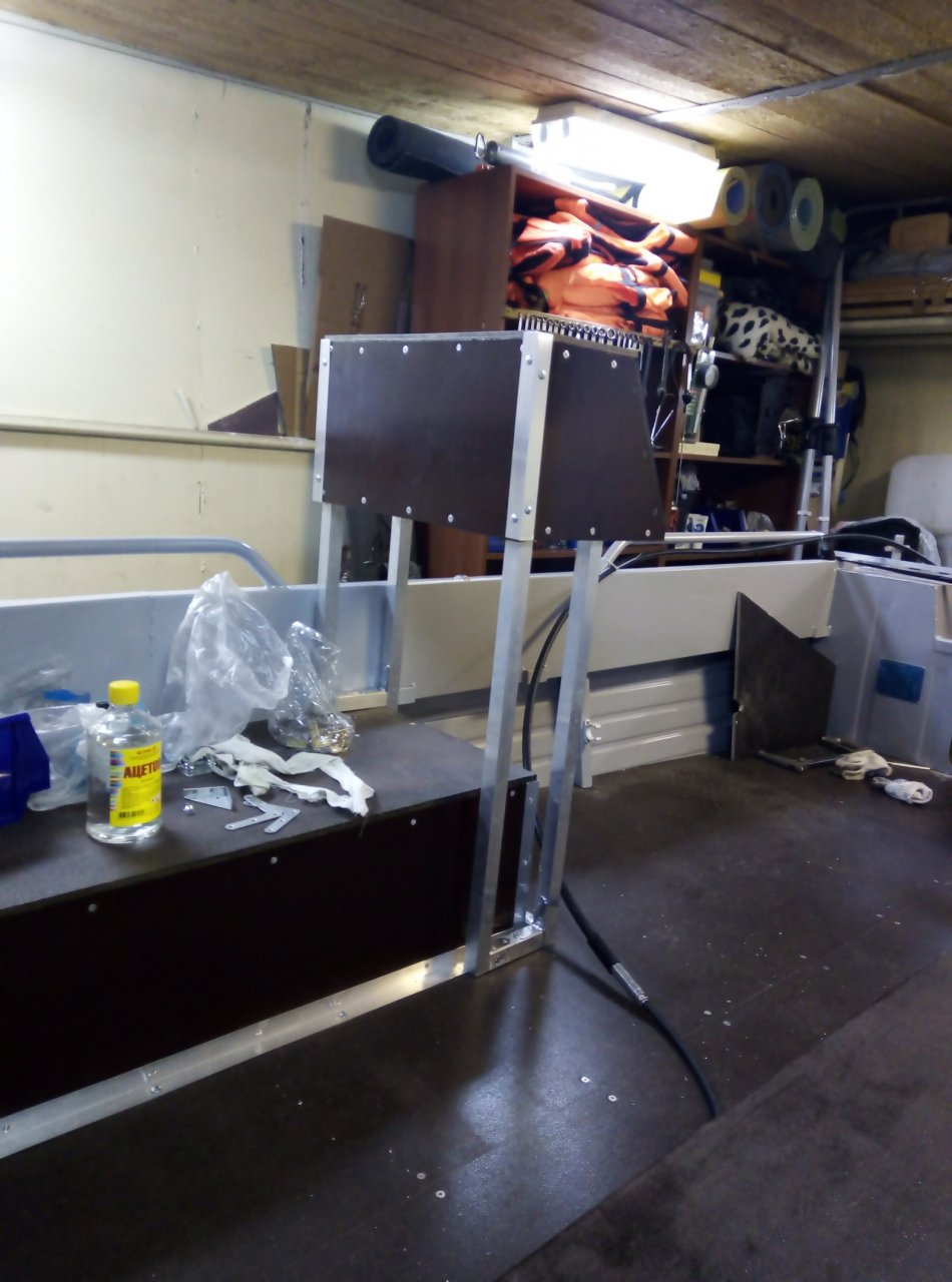

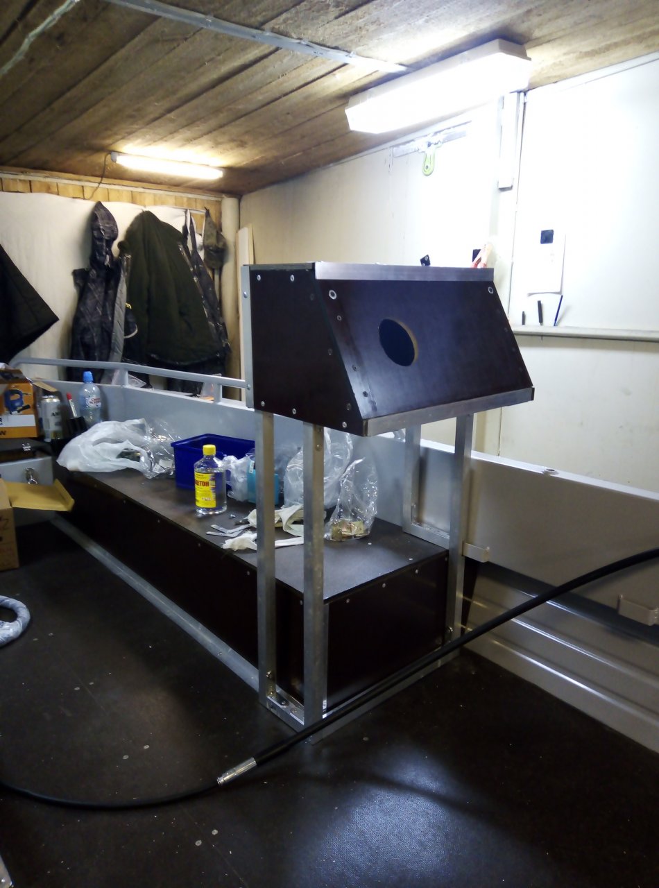

А я вчера сделал консоль. Каркас, как и у рундуков - квадратный алюминиевый профиль 25х25х2, обшил ламинированной фанерой 9 мм. Консоль намеренно сделал высокой, чтобы можно было управлять лодкой стоя и если все-таки решу делать полурубку - чтобы консоль не оказалась низкой.
Добрый день, тоже пытался сначала такими коронками сверлить
не вариант. Нашел дома набор для врезания дверных ручек вот такой
им нормально можно сверлить.

Добрый день, тоже пытался сначала такими коронками сверлить Посмотреть вложение 145084 не вариант. Нашел дома набор для врезания дверных ручек вот такойПосмотреть вложение 145085 им нормально можно сверлить.
Да, вот и я таким набором пытался сверлить, еле-еле одно отверстие смог сделать. Попробую купить набор для врезания дверных ручек, спасибо!)

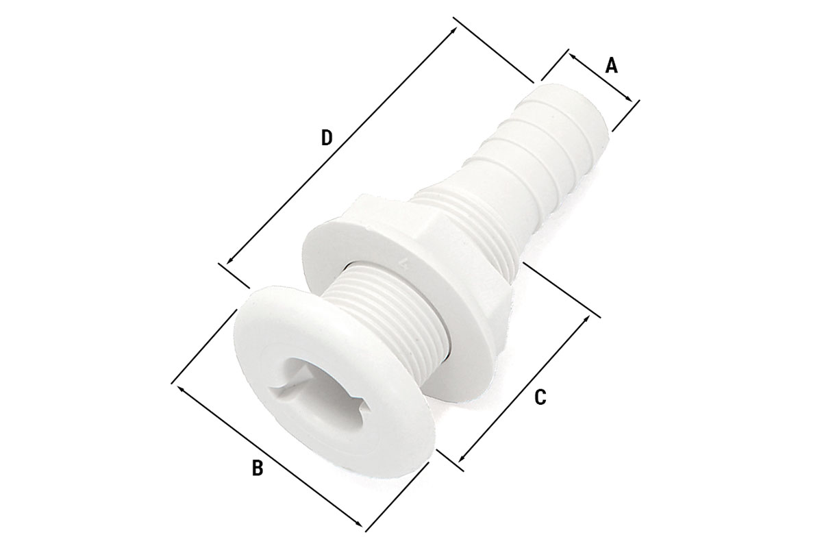

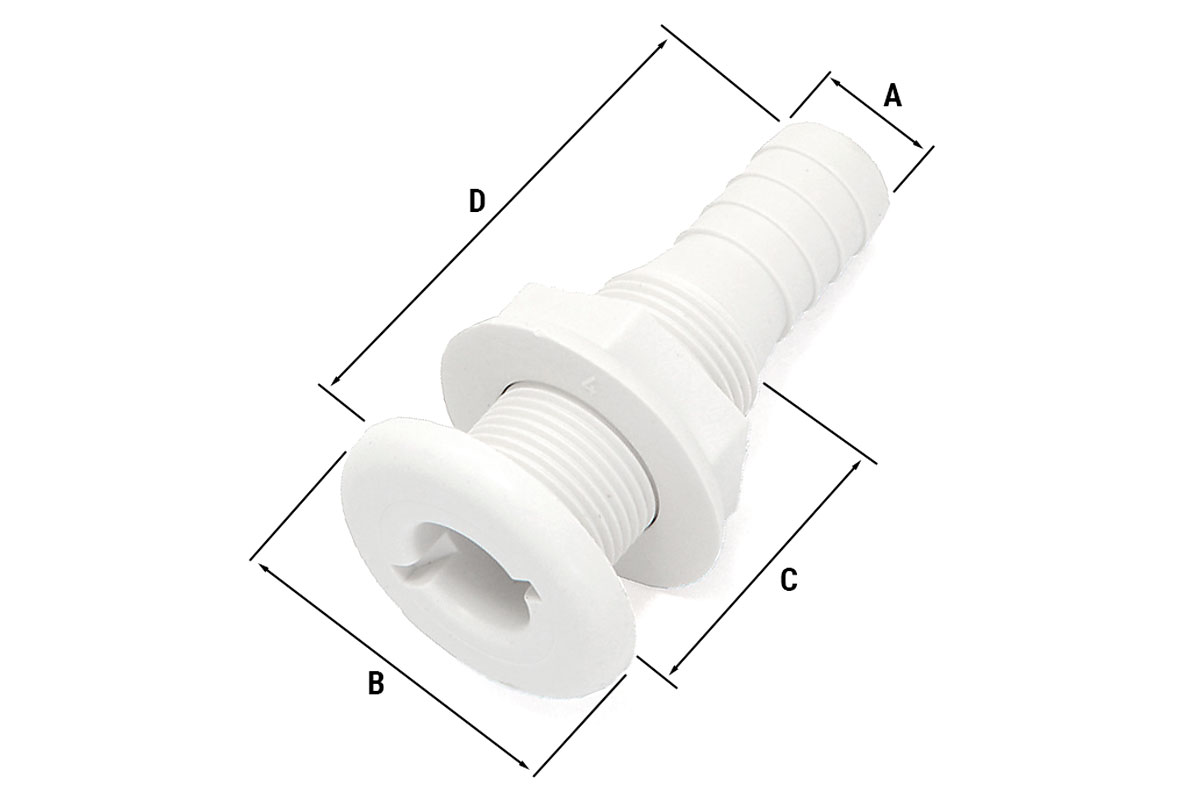

А вот это непонятно( это для чего??? Помпа??
Помпа - для откачки воды из лодки. Выпуск помпы или по другому шпигат - чтобы откачиваемая водичка лилась обратно за борт. Вот такойshpigat_plastikovyj_dlya_vodootkachivayushej_pompy_pod_shlang_38mm.jpg врезается в борт.
