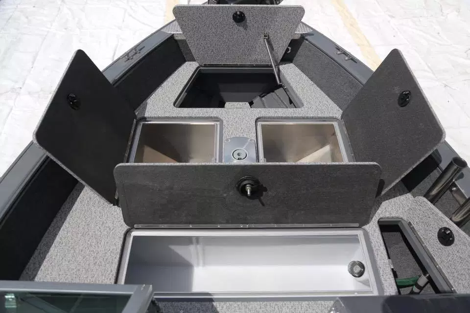

Неман 2
Пока думаю что покупать
Мне бы одного люка хватило на носу. Что бы туда положить жилеты, якорь, ну еще может пару мелочей. Такой вариант как на фото у моего друга. У него Катер Финвал 470 + мотор Suzuki DF60ATL. Катер прикольный но такой прожорливый что просто жесть какая то. Последнюю рыбалку ходили 40 литров сожгли. Не мой вариант. Думаю что на 20ке на тоже расстояние на моём варианте буду в 15 литров укладываться. Но бак хочу установить пластиковый литров на 25 не больше. Сейчас стоит под задней банкой огромный во весь размер банки даже не знаю сколько в него литров можно залить. Его планирую демонтировать т.к. такое количество бенза мне с собой просто не нужно. Для этого можно в новой отсек положить канистру литров 20 так сказать НЗ. :)
21 120
1 453
Я тоже такого же мнения. Думаю просто можно накрыть двустворчатой крышкой.
Ну это как идея, как замысел.
2 113

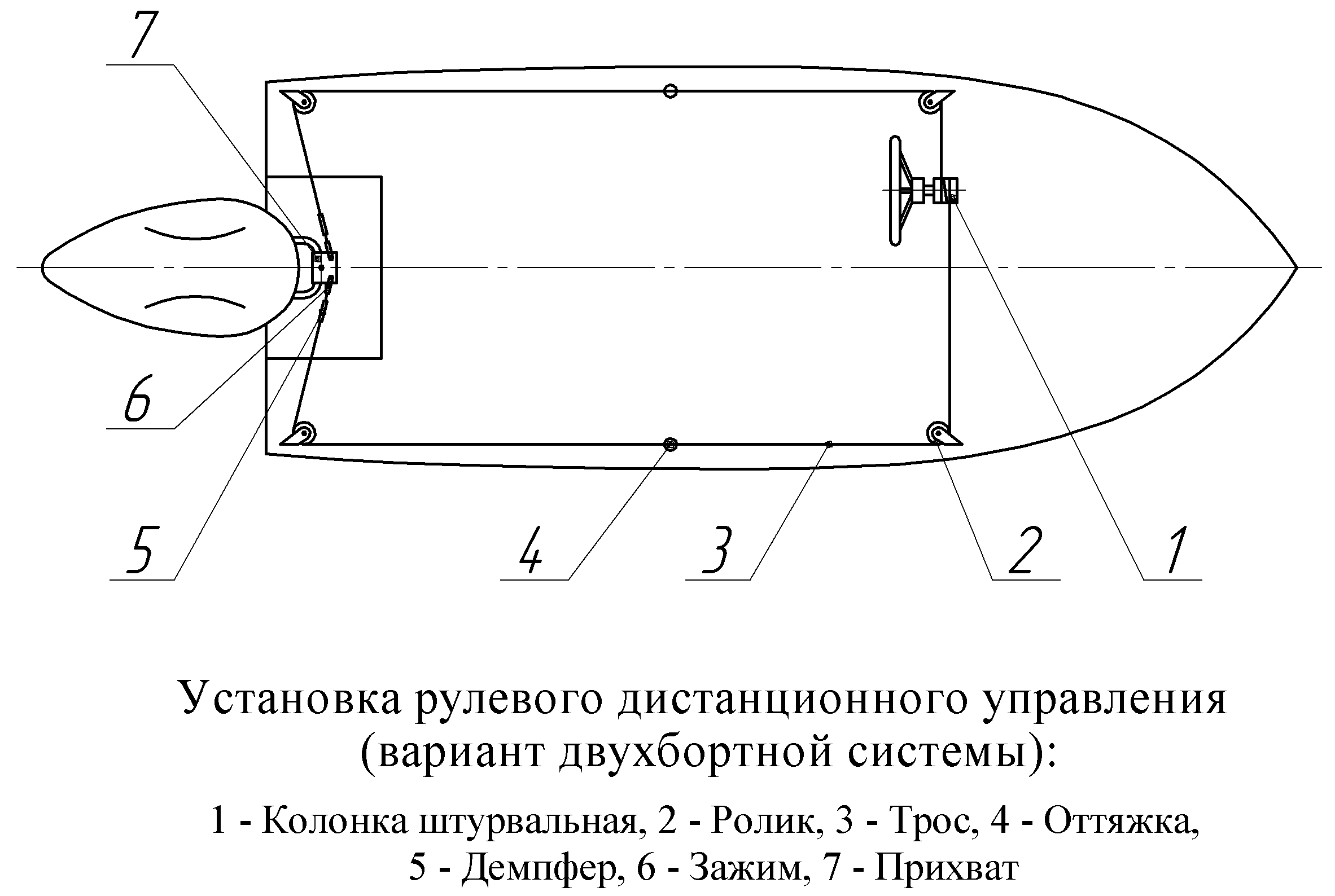

..........4. Покупка редуктора для фтурвала и его установка...........
На фото стоит родной штурвал, родное тросовое рулевое не сохранилось?
Если родное живое, перетряхни и оставь его, для мотора 20-25 как ты хочешь, лучше ни чего не будет, редукторное рулевое "тупое", а управляемость у Немана на высоте = за чем её ухудшать?

2 113
Хм..... можно по подробней. Что именно имеется в виду под родное тросовое рулевое. Вроде все родное стоит.
Если "на пальцах" то родное, это трос закольцован на роликах, двигается по кругу.
2 113
В "картинках" ;)
