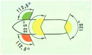

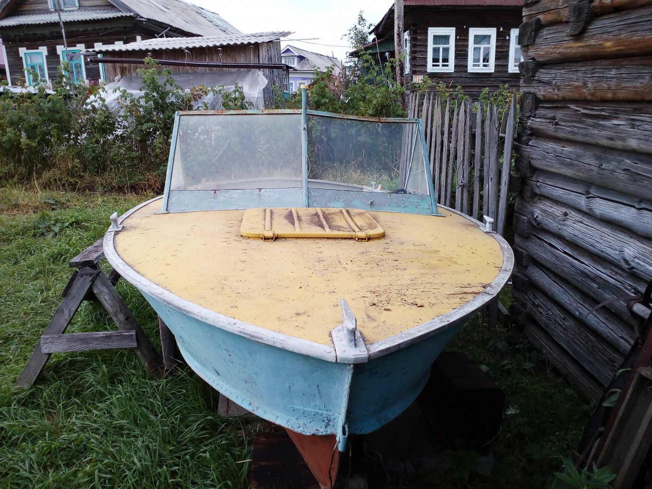

На Прогрессе на лобовом стекле один круговой белый стоит, его достаточно или надо кормовой добавлять?
Боковые красный/зелёный
Кормовой белый
Топовый белый
Клотиковый белый.
5 фонарей должно быть на мс по правилам вп, ввп

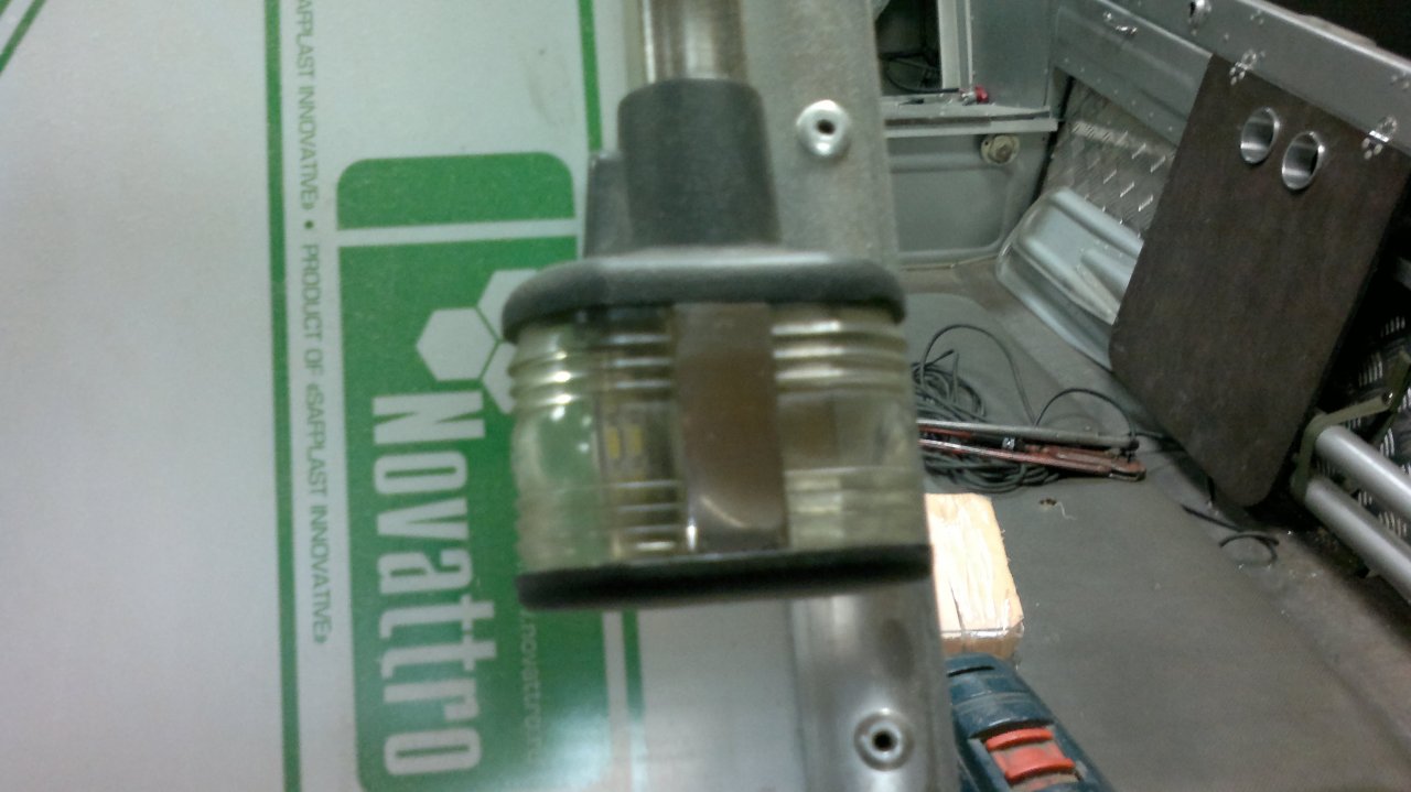

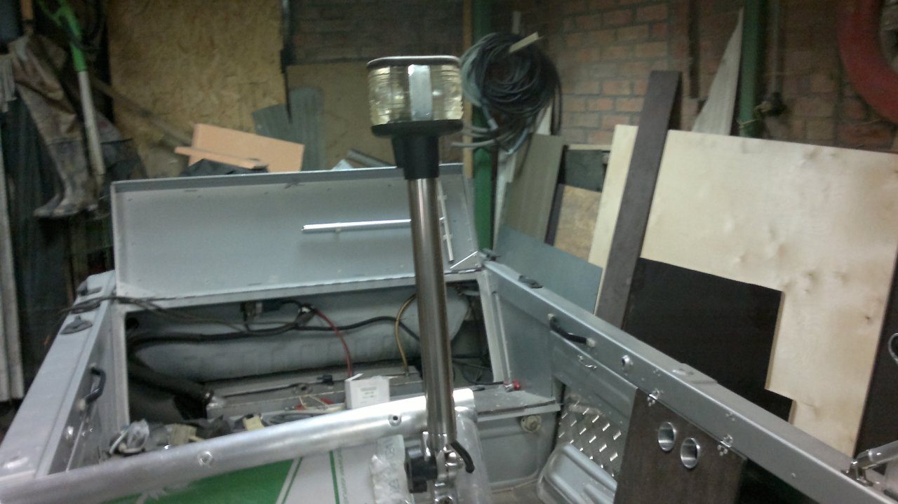

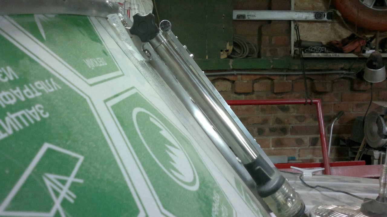

Саня правильно говорит.Такой примитивный фонарь будет слепить судоводителя.У меня сделано по другому. Колба на фонаре двойная и не просто две лампочки,но и угол рассеивания,видимости у них разные.Я подключил лампы с возможностью отключения одной из ламп.к тому же головку фонаря можно легко развернуть.Когда фонарь нужен как клотик ,он работает как клотик с ходовыми огнями вместе и виден только спереди.Когда нужен как топовый(стояночный) он горит как топовый и виден на 360 градусов. Внутри между лампами стоит перегородка(между лампами) и к тому же такая установка на стекле, позволяет позволяет(при ночной рыбалке) не делать внутреннее освещение в лодке.Кокпит прилично освещается.
Александэр29
16.03.2017
318
Этот фонарь для дрейфа и стоянки на воде.
То что слепит знаю... Плавали...
А давно такие правила? На Прогрессе других огней не встречал. С ГИМСом встречались раньше регулярно, вопросов не было. Может когда и доберусь, переделаю.
