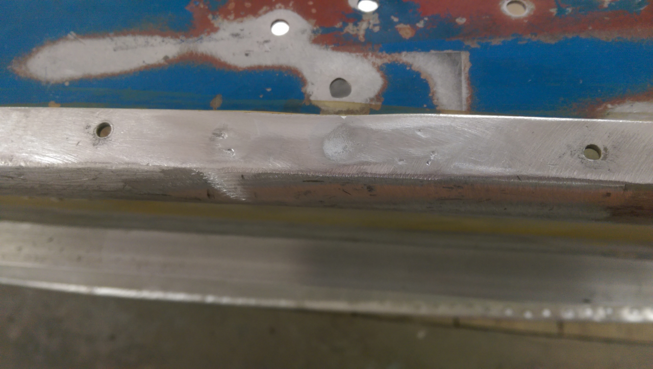

Какой ты впертый? Вот, пытался восстановить кастолином киль. Последний из АМГ. После клепки начались отслоения припоя. До этого лупил по нему молотком - все было норм. В итоге выковыривал его - см. здесь https://forum.motorka.org/threads/22992/post-403763
На фото ниже видно, где отошел (был отодран) припой на киле.
Когда ремонтировал привальник, использовал также кастолин. Тут уже я понимал, что к чему. Ремонт бутафорный. Здесь открыл для себя важный момент - привальник оказался намного мягче, чем кастолин. В месте, где он нанесен деталь перестает гнуться. В итоге пойдет трещина в самом слабом месте сопряжения в спаянном узле. На фото ниже нанесено очень много кастолина, деталь по сути восстановлена им визуально, но это бутафория. Чисто физически это пшик.
По ссылке ниже заделка отверстий в дюралевом уголке https://forum.motorka.org/threads/22992/post-438467. Почему заклепки а не Кастолин - да потому, что он плохо держится на дюрали в отличии от АМГ. Фото не делал, но поверь на слово.
Есть еще очень важный нюанс - паять удобно только строго горизонтальные плоскости. На наклонной припой течет, т.к. греть можно только заготовку, а не припой. Как только проходишь его щеткой (это предусмотрено технологией) припой как ртуть убегает в нижнюю точку. Как быть с вертикальными деталями, даже не знаю.
Когда я пытался работать с этими палочками для пайки, никто не мог мне подсказать про них, да и я был не очень настырен в этом. Посмотрел видео в интернете и купил. В жизни получается не совсем так.
Тебе уже третий человек говорит, что это не тот материал, что нужен для данных целей, хотя припой мне очень понравился.

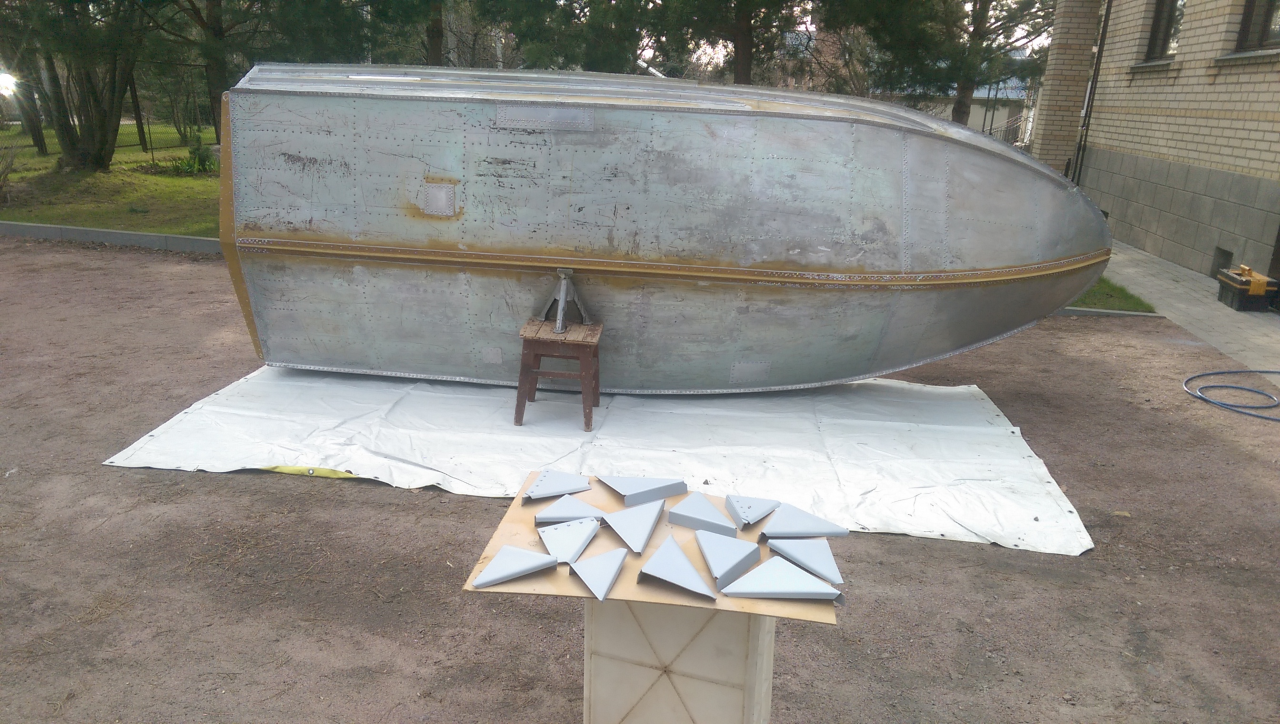

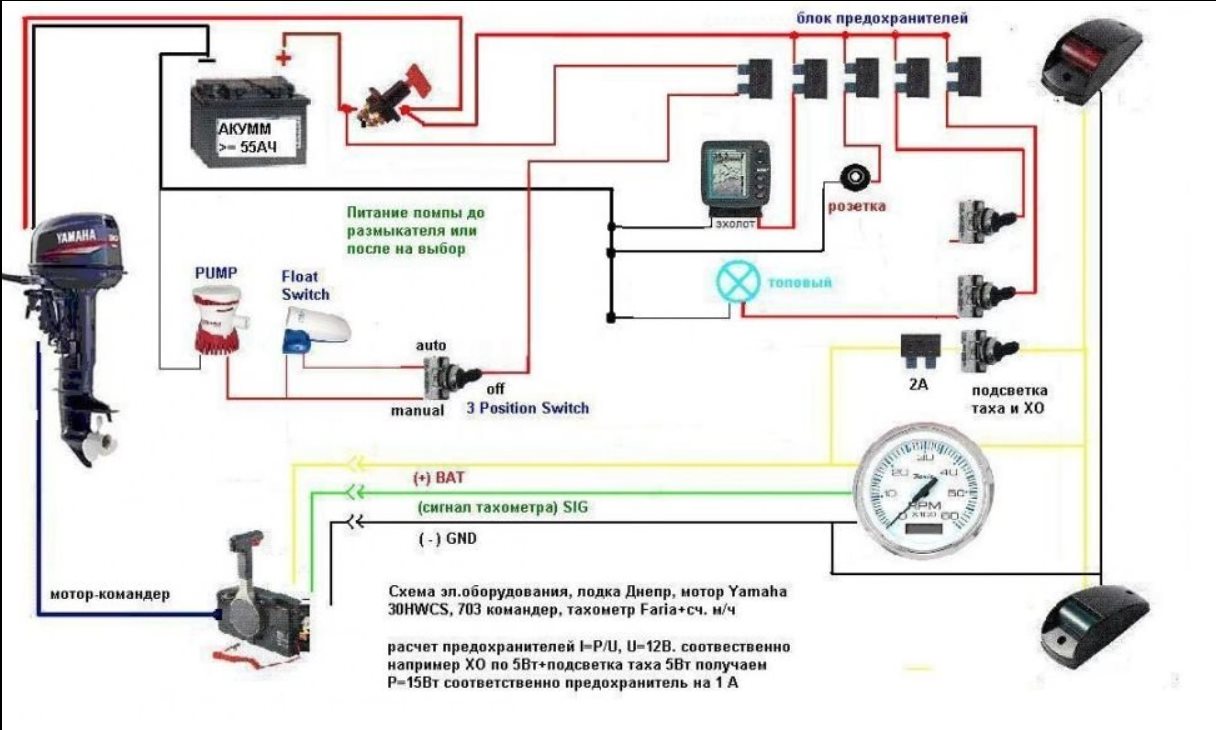

Хотелось бы еще узнать по проводам. Как и что тянуть до блока. Аккумулятор будет стоять под задней банкой там же будет стоять размыкатель массы. К блоку планирую подключить следующие элементы. Ходовые огни, помпа, прожектор на носу, топовый огонь. Блок который заказал идет сразу с предохранителями. По левому борту буду пускать все троса и провод от самой дистанции а вот по правому борту планирую провода. Какое брать сечение проводов и как правильно все это подключить не знаю.
9 744
6 509
Т
С корпусом закончи, потом к проводам перейдешь. Это не быстро.
к электрике готовься заранее, - но соглашусь с Борисом... начинай сначала...
по проводам - чем толще жила провода тем меньше потери на метр длины, я обычно 0,75-1,5 квадрата тяну, зависит от длины, нагрузки и пропускной способности каналов... (ессесно в гофре), на светодиодные габариты, освещение и топовый можно и 0,5 проложить....

Может я и не прав, но по мнению сына, который делает безумные гоночные машины из автохлама, имеем смысл использовать провода от жигулевской проводки. Дербанится коса, далее провода тянем по месту. Гофры, изгибы и провисание нужно по месту смотреть. У них качество на уровне и цвета в ассортименте.
Ставил в свое время акустику на машину, провода были хорошие из старых запасов, но не хватило и пришлось докупить пару метров. Так этот провод сгнил за год. Процессор на магнитоле вышел из строя. Вот так.
Современные провода с иномарок полное Г. Экономия, блин. На десятилетних другие.
Закончил пару лет назад стройку дома. Так вот электрики сказали, что провода сами купят. Потом доделывал магистраль для привода воротной группы и сам докупал немного провода. Намучился, Пока нормальный купил. И это в Москве.
Александэр29
16.03.2017
318
По проводам полностью согласен. На 12-ти вольтовую проводку вообще считаю провод меньше 1,5 мм кв. ставить не стоит. Напряжение меньше, сила тока больше, не зря в машине провода толстые.

А что по жилам каждый провод должен быть двухжильным.
Александэр29
16.03.2017
318
26 889
2 034
Имхо.
Только двух проводная проводка.
Сечение 1.5-2 квадрата.
Предохранитель общий и на каждый потребитель, разъём на "+" обязательно.
Провод с двойной изоляцией и желательно в ЧЁРНУЮ гофру.

Спасибо за столь развернутый ответ. Понял. Буду значит старым дедовским путём идти с уголком. Только вот мне бы еще параметры этого уголка вообще было бы круто. Я про тот который должен держать тавр к шпангоуту.
Пробовал паять кастолином-192 рамку ветрового стекла на своём Немане-2 (там на опуске к борту есть сварной шов). Всё как рассказывают - гонял "ртутный" шарик припоя туда-сюда. Хотя казалось бы чего сложного загнать припой в трещину. Результат нулевой, только краску зря пожёг. Повёз лодку к аргонщикам... Пробовал паять всё тем же кастолином алюминиевые детали в виде тавра (не знаю что за сплав). Спаялось очень хорошо. Но внешний вид так себе. Припой на основе цинка, как мне помнится. Вот этот цинк и портит всю картинку. Расход припоя конский. В общем для себя сделал вывод - либо к аргонщикам, либо на заклёпки.

Я тянул двужильный. Хотя вроде бы можно минус на корпус пустить. Это надо у судовых электриков спросить.
лучше к корпусу не цепляться поводами... корпус будет жить дольше... только двух проводная система... :dedok
и ещё, автомобильные б\у провода как правило уже подустали и изоляция быстро становиться хрупкой... а новые не сильно отличаются от обычных.... я использую в двойной изоляции... :yes: а толщина жил зависит от нагрузки и предназначения провода....
лично я использую 16+ квадратов на аккум, 2,5-4 квадрата на разветвительные колодки, 0,75-1,5 на потребители, светодиодное освещение можно 0,5 ставить...

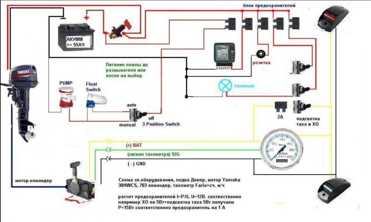

Блин!!!! Не могу понять как вести провода. Есть аккумулятор. От него веду + и - до блока управления только - (масса) разрываю так. А как мотор подключается к питанию? От самой дистанции? Нужно до дистанции тоже провод кидать или как это вообще должно быть не могу понять. А что касаемо массу с борта лучше так не надо а то будут потом проблемы. Окись и все такое.
26 889
2 034
Разрывать нужно +, а не -.
Минус на корпусе и так всегда от мотора.
У мотора свои провода которые идут на акб.

Как +. Масса то -? Но могу и + разорвать не проблема. Меня больше интересует какие провода покупать. И как их подключать правильно.

Вообщем, созвонился с судовым электриком... На корпус замыкать ничего нельзя, ноль должен быть изолирован. А из разговора с обычным электриком... Любые выключатели ставятся на +, так как если ставить на минус, то контакты сильнее обгарают.
