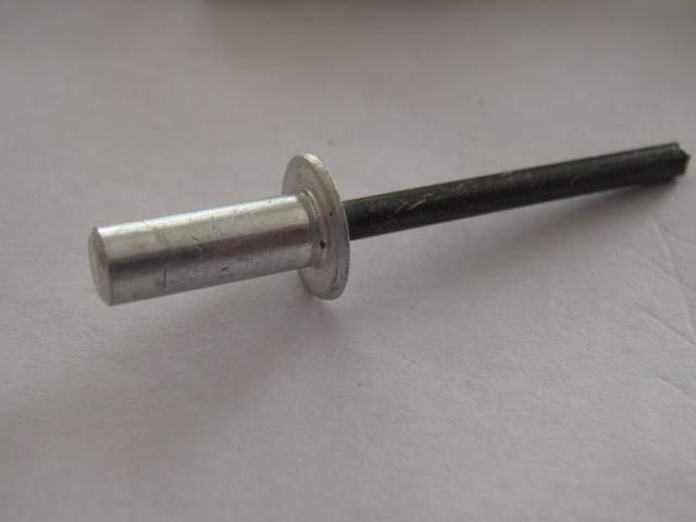

Вытяжные глухие П-образные клёпки ничо не текут.

Я об этом уже написал, разуй глаза. Тока ничо они и не держат.
Сам разуйся от воблы. А плохому танцору да возможно и яйца мешают.
Столько переклёпано уже что вам и не снилось ничего кроме воблы.
Может у вас клёпки не отшен или усилие не то ? Я клепаю воздушным пистолетом люминь сталь.
Ну ежели сказать честно не пересчитать сколько переклёпано вплоть до пол-борта у Амура.
Ну вы можете остаться при своём мнении, я настаивать не буду.
Ты картинку то открой. Как она может течь если она глухая ???

От лени и дурости можно и пластилином склеить)))
4 200
