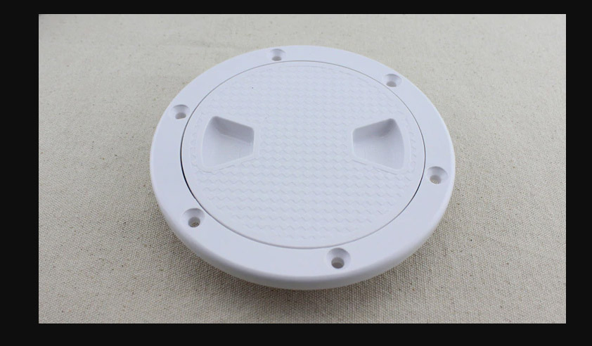

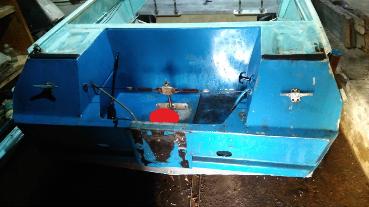

Уважаемые специалисты есть у меня еще один вопрос к вам.
Вопрос заключается в том, что я планирую установить помпу в лодку, но т.к. высота 9см туда просто нет возможности подлезть. Решил я делать так в транце хочу, вырезать отверстие под круглый люк. Для ревизии хочу его поставить. Выглядеть будет примерно как на фото. Что скажете можно так сделать?

moses
996
372
Питер
нормалек.. там многие делают люки для удобства обслуживания...

Просто тупо вырезаю и прикручиваю люк? Верно? Или там надо внизу под люком какой то каркас строить и еще чего на до делать? А то я заказал люк уже а спросить совсем забыл можно так делать или нет. Еще бы узнать сколько отступить надо от стенки примерно.

если ходить по тому месту не планируешь, то усиливать ничего не надо, люк ведь крепить будешь на болты или заклепки, они и дадут жесткость.
если совсем по уму, то можно приклепать ребра жесткости изнутри, и поставить пластиковый открывающийся люк...

Я люк пластиковый заказал. Ходить там точно не буду. Там же будет мотор да и места там мало что бы ходить. Понял спасибо.

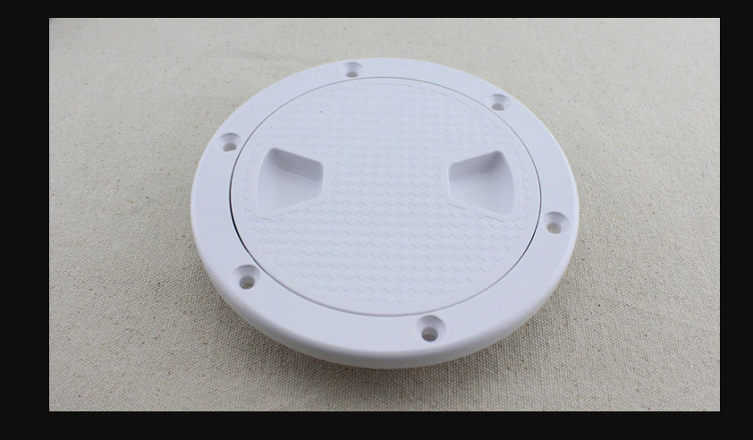

Есть прекрасные специальные пластиковые люки
