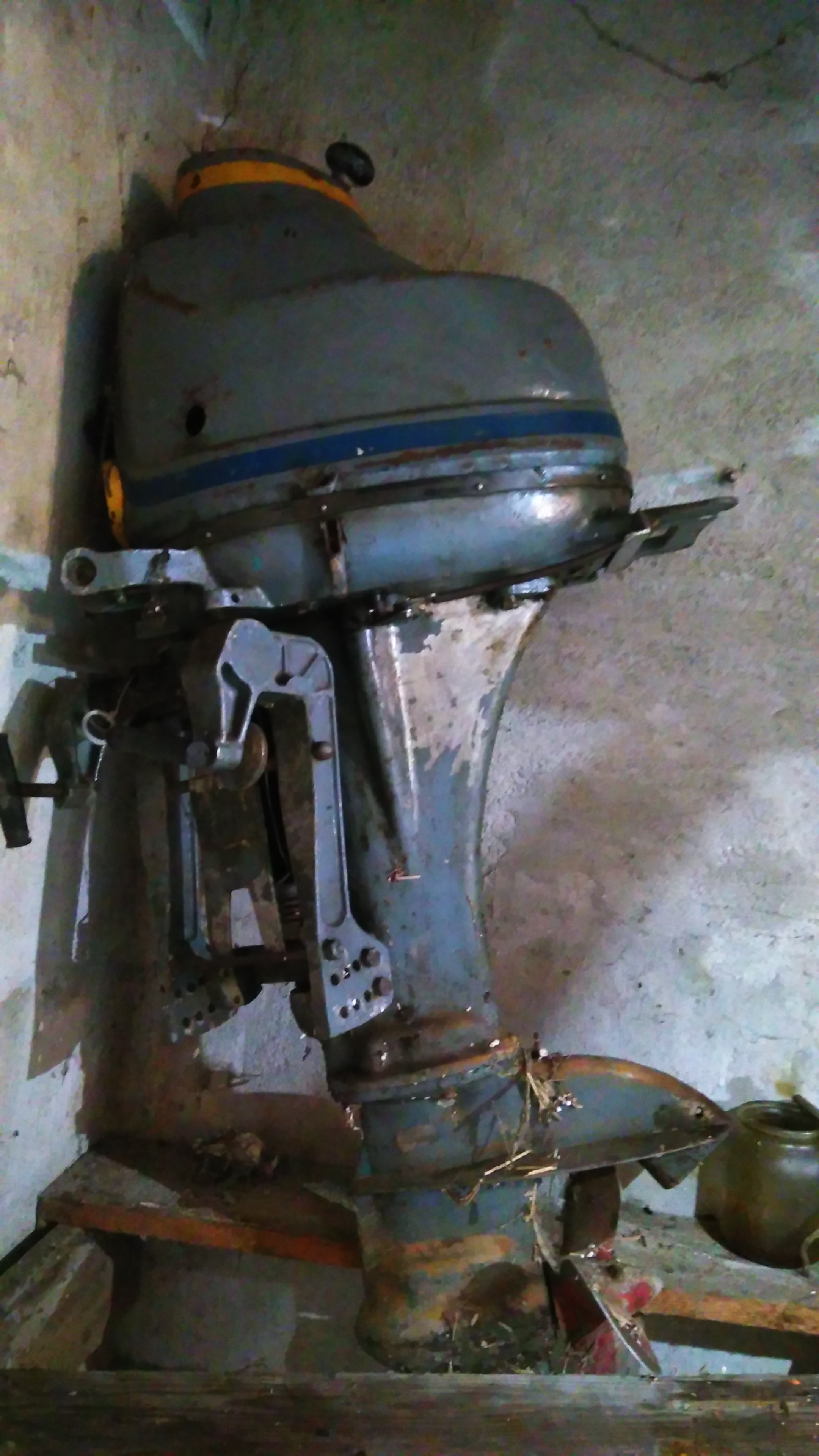

Ну вот и дело пошло!! Сегодня проделал следующие работы. 1. Поставил освещение в виде LED прожекторов над катером что бы было не в потёмках проделывать работы над катером. 2. Снял старый мотор. 3. Помыл Немана. Когда помыл его и посмотрел на него, то сразу поменялось впечатление о нём. Он как новый стал.
Только не смог на моторе найти его название и что это вообще такое. Может кто-то знает, что это вообще за чудо такое. Да еще и 2 винта на него нашел. Что касаемо родной краски, то она прошла все испытания, у меня сегодня т.к. я его мыл при помощи аппарата высокого давления и на самом высоком давлении.
4 200
Супергуд!!!
Мотор Вихрь 20. А можно фото мотора без колпака:oops:
