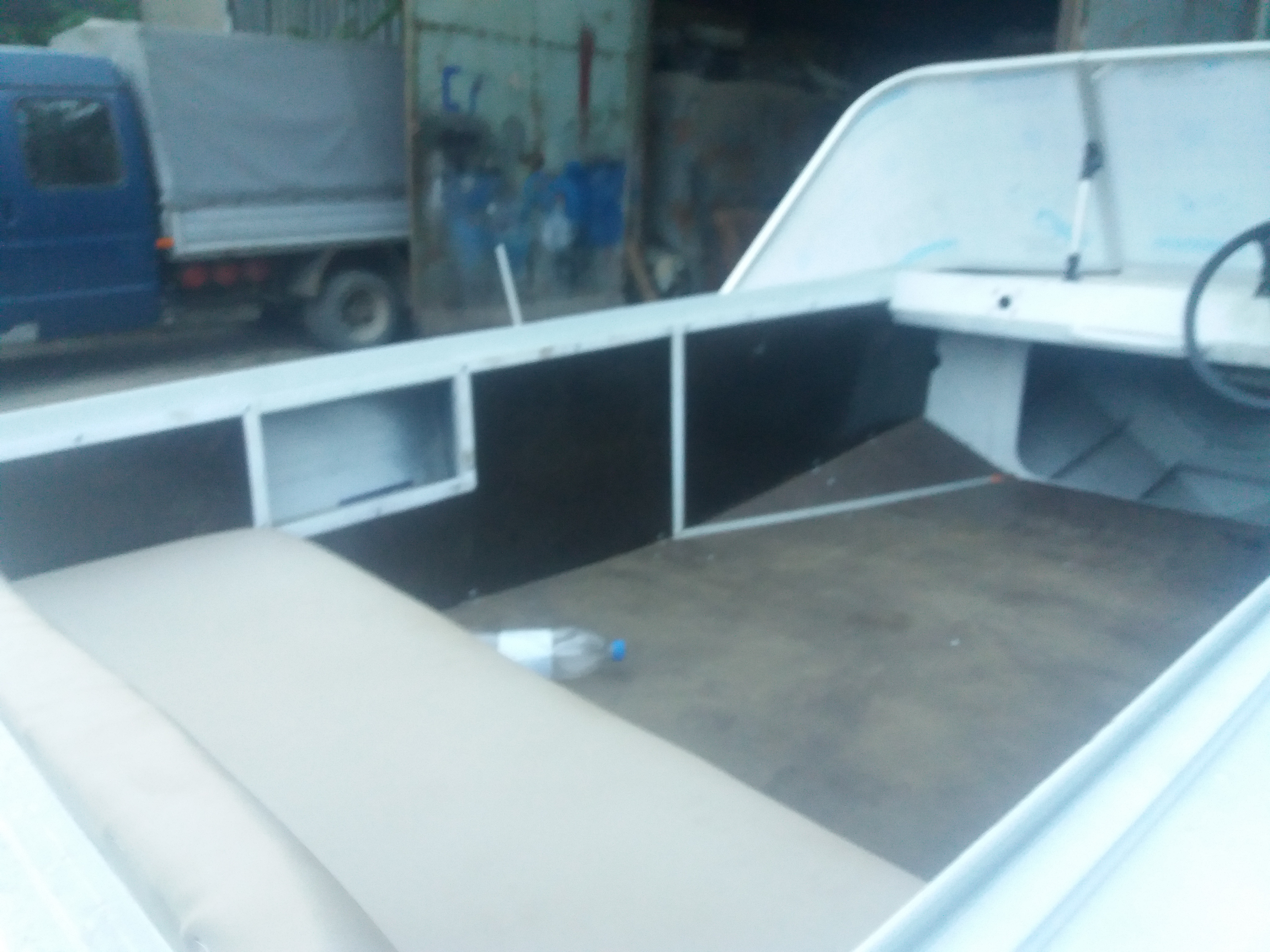

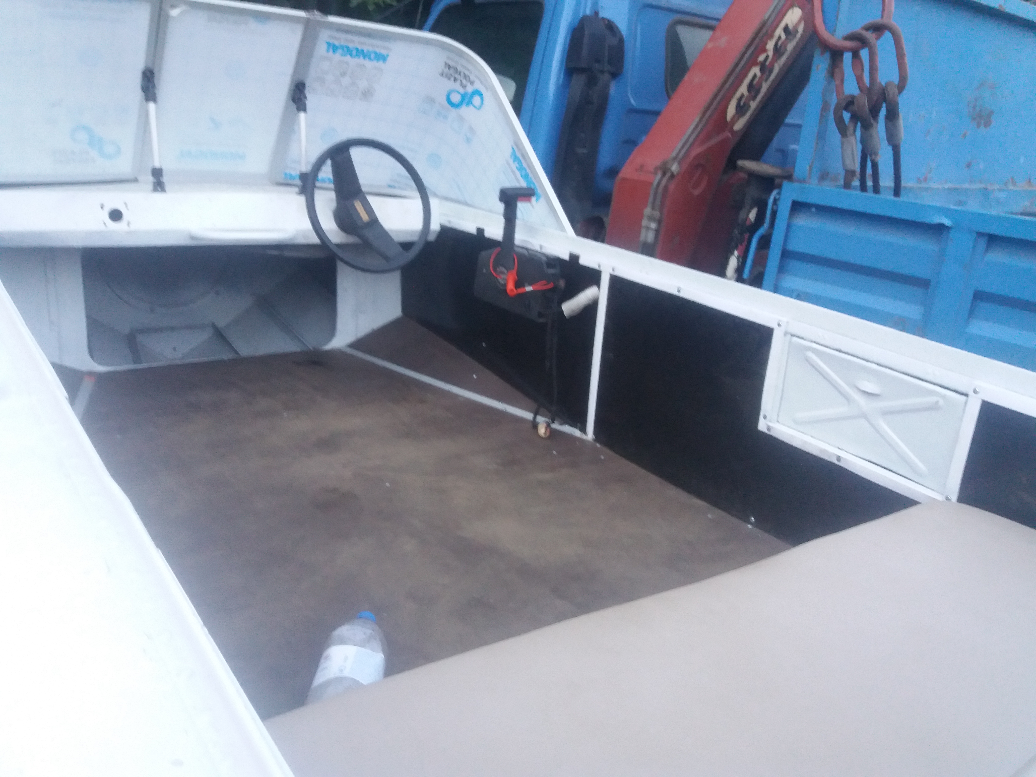

Вставлю свои 5 копеек. На своём днепре тоже клепал тавр по фанеру, форум тогда не читал а пришол к этому сам просто поехал на стройрынок и купил тавр 30×30 и 3 мм стенка. Цена была 1.3$ метр это год назад. После клёпки тавра зашил 6 мм фсф фанерой с сеткой получилось очень легко и крепко. Проверено сиротками весом 130 кг. Также на задний диван и сиденья пошли обрезки этой фанеры. За навигацию ничего не проломалось и не лопнуло.
На бортах вообще листы типо фанеро-пластика толшиной 2.5 мм но очень крепкие:lodka:

ЗЫ: Можно было бы вообще зашить и 4 мм фанерой но её не нашол ксожалению. Расстояние между таврами приклёпанными к штангоутам 200 мм. Весу в таврах максимум кила 2-3 и фанеры кил 15.

Очень достойно получилось. Мне нравится хочу делать так же. Только вот у нас тавр не найти обзвонил очень много компаний. Но все же еще ищу.
Да есть он. Полно его на стройрынках а особенно у мебельщиков. А цена зависит от жадности продавца. Какой там алюминий я незнаю но то что он с китая приехал это 100%. Клепал на полнотельные заклёпки 4 мм так как люблю надёжность. Лодку делал в стиле эргономики и минимализма так как боролся за вес.
