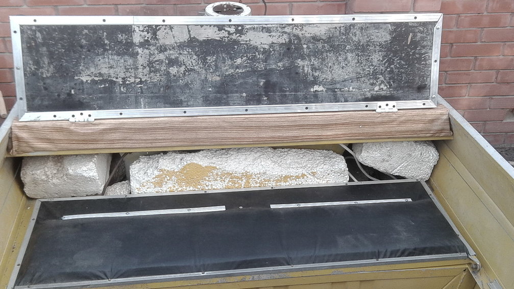

Вот у меня назрел следующий вопрос а где продаются эти герметичные люки для носовых рундуков?
Частенько от п2 продают люки с куском палубы. Наклепал и фсё отлично.
Либо пластиковый на 1000size
Вот как на фото было бы круто конечно использовать место под жилеты и т.д
Так и надо!
Без бомболюка это не жизнь.

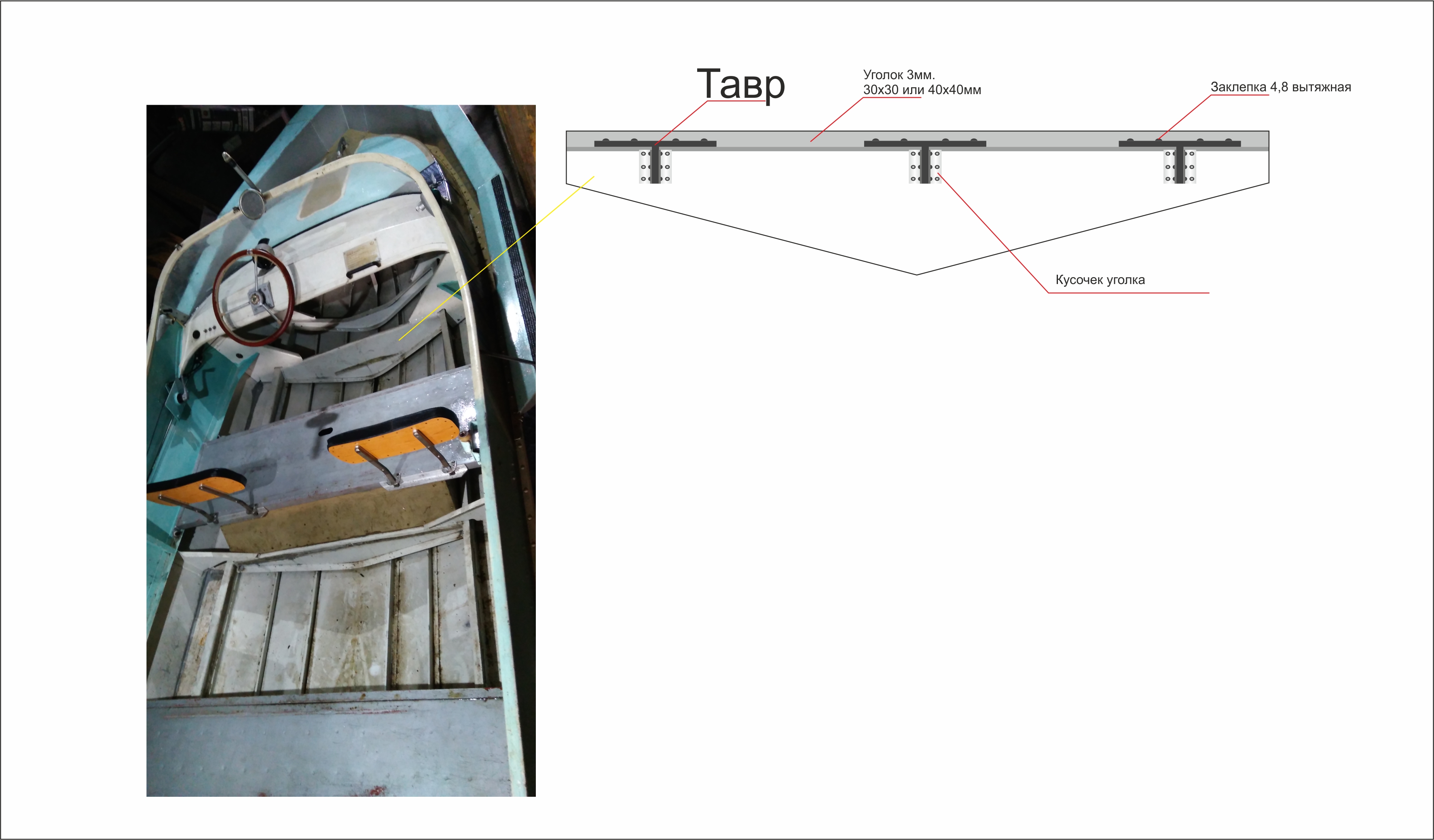

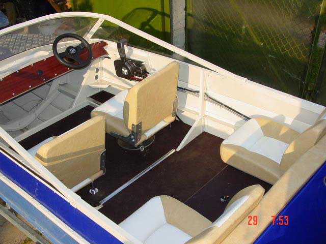

Ну вот накопал кучу фоток по настилу пайол и остановился на вот этой. Только вот не могу понять какой там конструктив под фанерой
27 240
2 217
alexkoenig
16.10.2018
285
21
Калининград
Неман 2
Пока думаю что покупать
Спроси совета например у Володи Докера или смотри его темы.
Спасибо за совет я уже ему написал. Ну если я правильно все понял что он пытался до меня донести то выглядеть это должно вот так. Схему накидал
27 240
2 217
Я такое не делал.
Не могу сказать правильно или нет.
Мой совет,
Просто сделай как советует Володя.

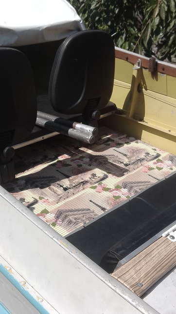

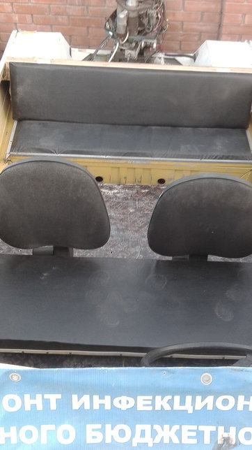

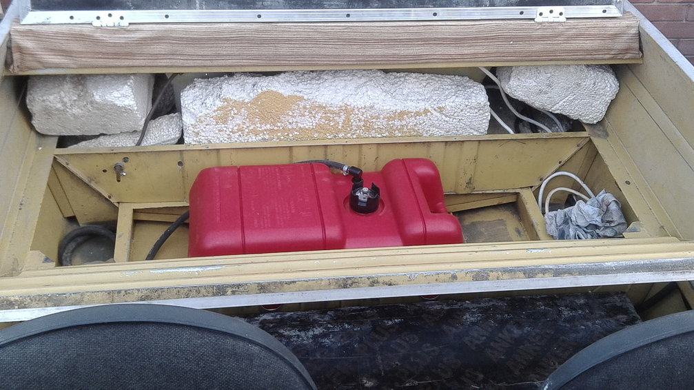

У мну такая же лодка. То же досталась за дешево с вихрем 20 и прицепом ПЛ-150 1972 года выпуска и с дистанционным управлением. Пытался восстановить вихря, даже заводиться, но ну его на... Разборки с ГИМС, если остановят, да и постоянный секс с вихрем мне не интересен. Через год после приобретения лодки взял сузу 9.9 brs и сделал 20 нехитрыми манипуляциями. Так вот, я попытался застелить весь пол бакелитовой фанерой, но прикинув результат отказался и делал по мере необходимости, выбирал где надо и где не надо. Бак, который, у тебя стоит весчь, конечно хорошая, но у мну такого нет и в этом месте я чуть выровнял "пол" фанерой, воткнул пластиковый бак, акум 90 ач, оставшийся от электромотора, ну и ящичек для инструмента. Но акум рядом с бензобаком ни есть хорошо, так, что подумай! Дистанцию оставил старую, не парюсь, пусть кто, че говорит. Попытаюсь вставить фото...

У мну такая же лодка. То же досталась за дешево с вихрем 20 и прицепом ПЛ-150 1972 года выпуска и с дистанционным управлением. Пытался восстановить вихря, даже заводиться, но ну его на... Разборки с ГИМС, если остановят, да и постоянный секс с вихрем мне не интересен. Через год после приобретения лодки взял сузу 9.9 brs и сделал 20 нехитрыми манипуляциями. Так вот, я попытался застелить весь пол бакелитовой фанерой, но прикинув результат отказался и делал по мере необходимости, выбирал где надо и где не надо. Бак, который, у тебя стоит весчь, конечно хорошая, но у мну такого нет и в этом месте я чуть выровнял "пол" фанерой, воткнул пластиковый бак, акум 90 ач, оставшийся от электромотора, ну и ящичек для инструмента. Но акум рядом с бензобаком ни есть хорошо, так, что подумай! Дистанцию оставил старую, не парюсь, пусть кто, че говорит. Попытаюсь вставить фото.../QUOTE]
Спасибо за информацию. Я ничего страшного не вижу если размещать рядом аккумулятор и бак с бензом. т.к. аккумулятор у меня будет в специальном пластиковом корпусе с крышкой. А что за манипуляции с 9.9 brs? И к чему они привели?
