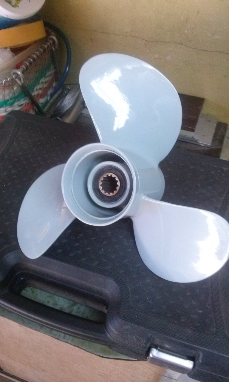

Отлично получается :good: а с подтёками справишься, не сомневаюсь :drinks:

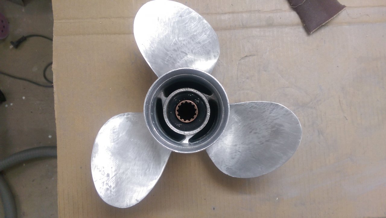

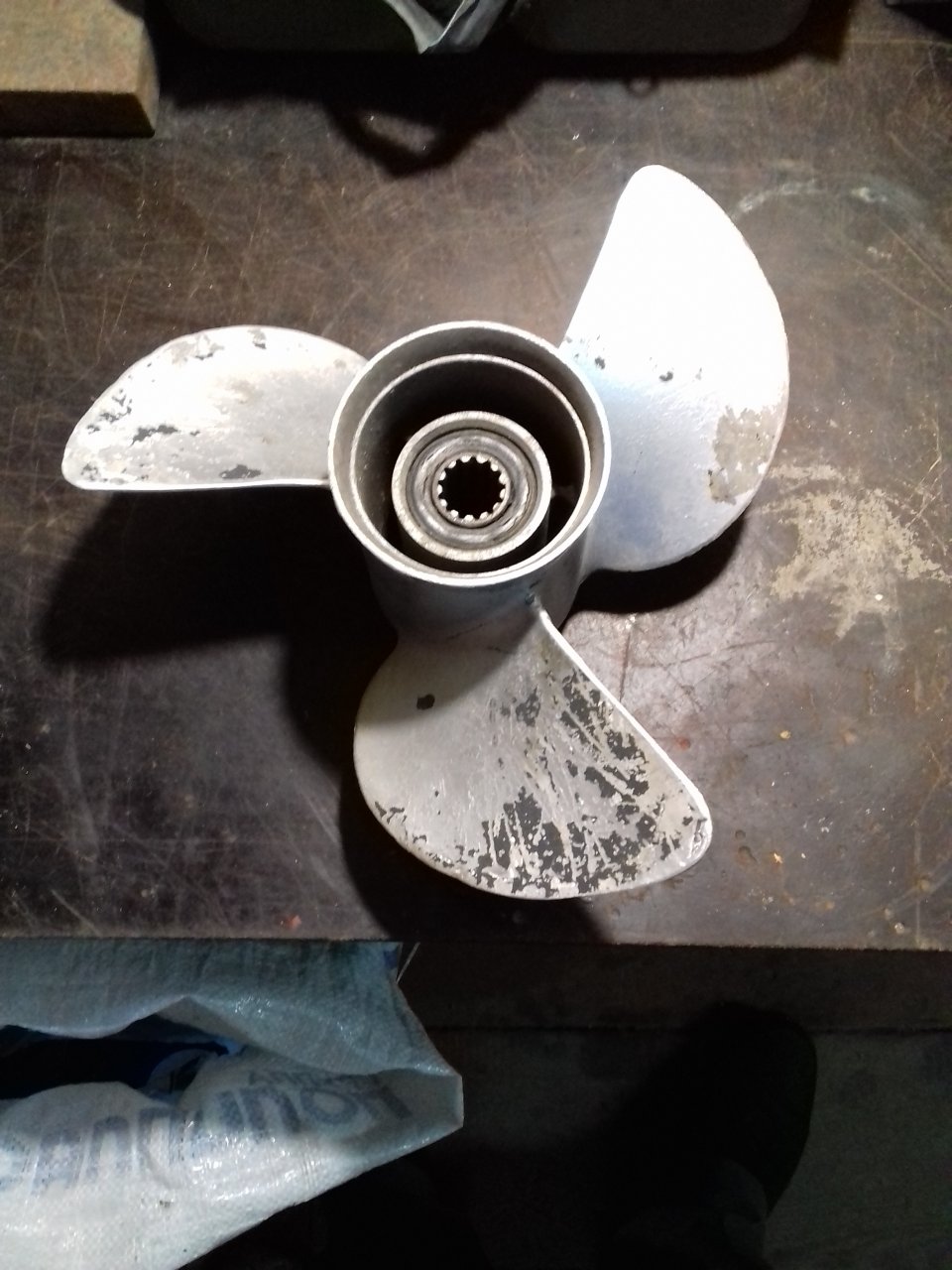

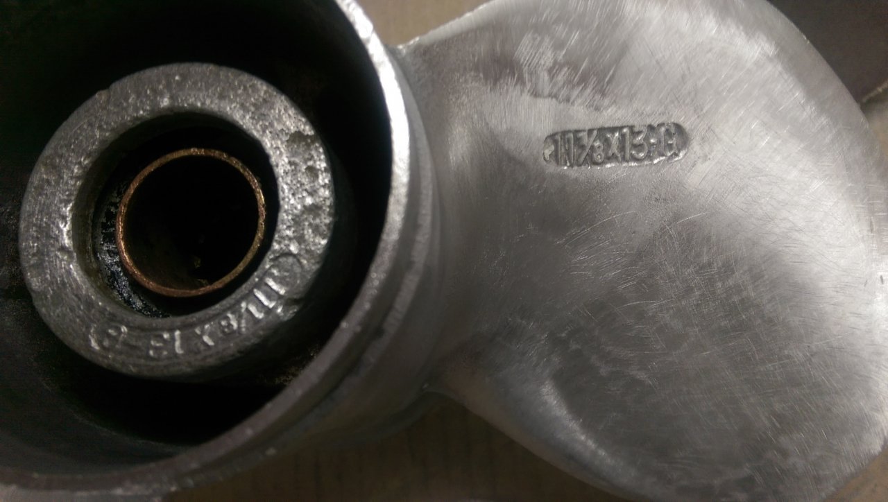

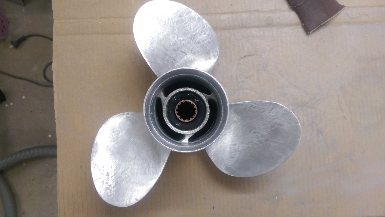

Винтовых дел специалисты, нужно наставление! Очистил винт, который был на моторе. Этот винт подойдет к 40 veos с Днепром. Сам в этом не бум-бум. Попробуй поразбираться, но подсказки жду.
У меня также нет уверенности, что он не провернут. Вода только покажет. Жду ваших комментов!

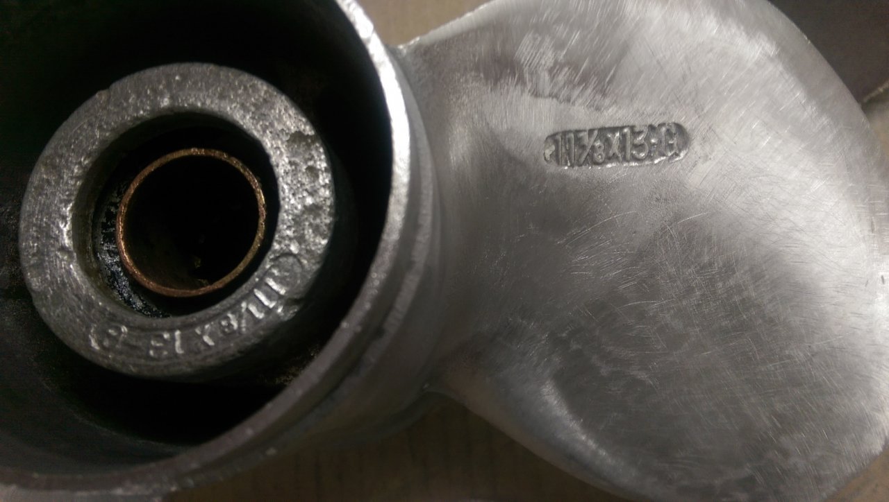

11*13, вполне себе нормальный вариант.
10.5-11*14 если и раскрутит до 5500, то на абсалютно пустой.
А вообще, всё покажет вода.
Ставь тахометр, жопс спидометр и на воде смотри показатели .
Запасной винт обязательно нужен!
Вероятно 11*12 будет грузовой тебе.

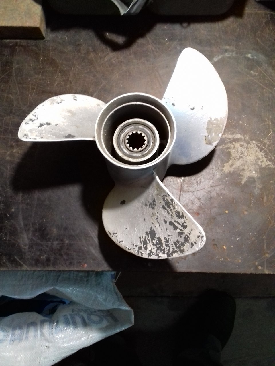

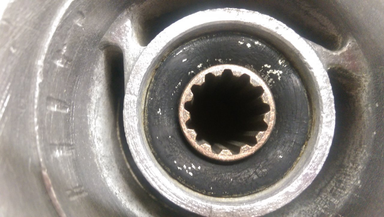

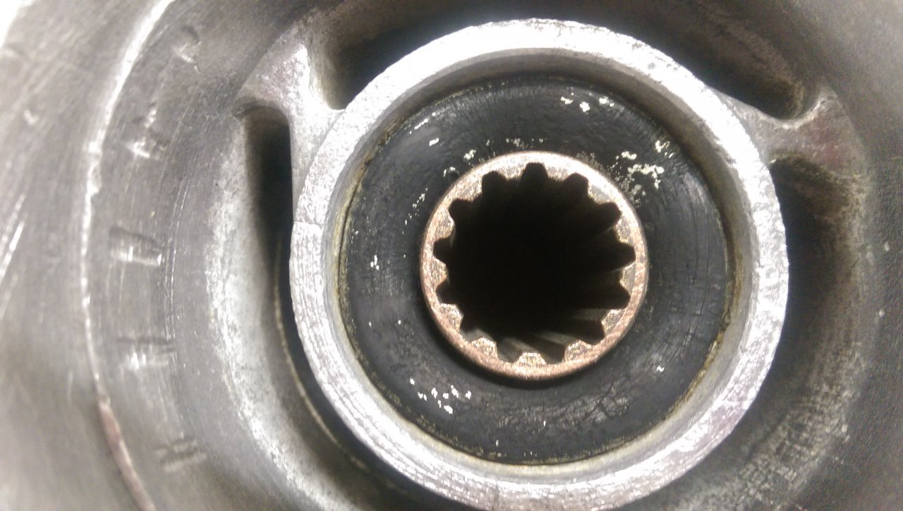

Почему ты думаешь что он провёрнут, по резинке смотришь? У меня на одном винте тоже резинка потрескавшаяся, винт был совсем убит(брал под восстановление), отправлял Адмиралу, так он из него такую конфетку сделал, и ничего толкает и не проворачивается. Так что резинка, это не диагноз. Было, стало.
9 745
6 513
Саш, резинка ни капли не потрескана. На ней выпуклости какие-то. На фото видно, если присмотреться.
Учитывая, какой "интересный" мотор купил, вспомнил слова продавана - "ребята, винт, какой есть". Повторил он это пару раз, думаю не случайно.
Один хрен, открашу и нужно пробовать. Если удастся, в выхи продолжу малярничать. Рыбы наловился вдоволь, надрал 15 кг подлеща на черта, теперь нужно толкать мотор, хотя запчасти похоже придут после новогодних праздников :(.

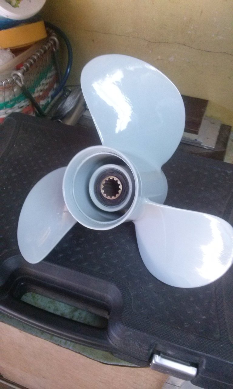

По виду нормальная втулка, не парься все будет гуд...

Но винт ищи. Без запасного винта плохо.
